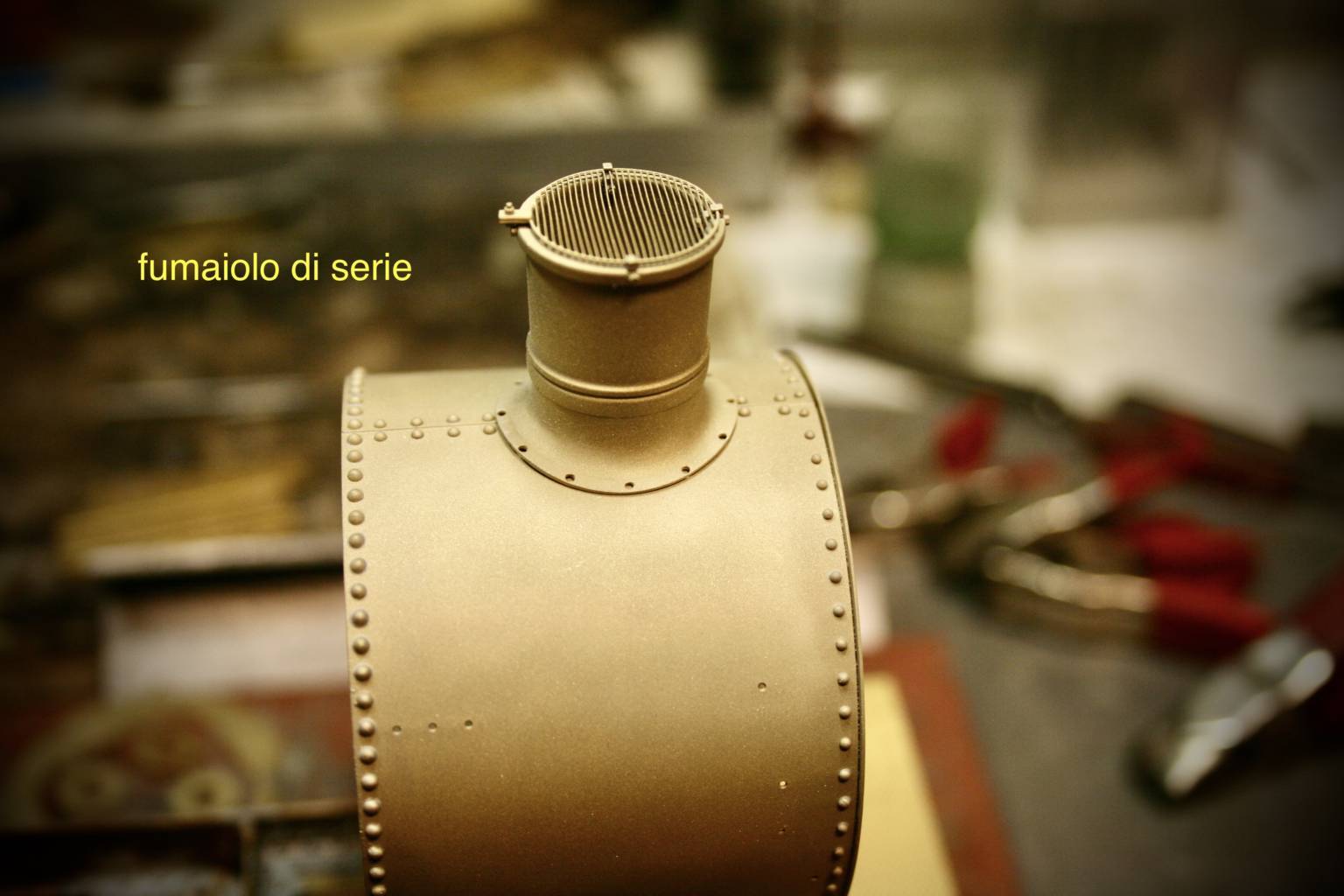

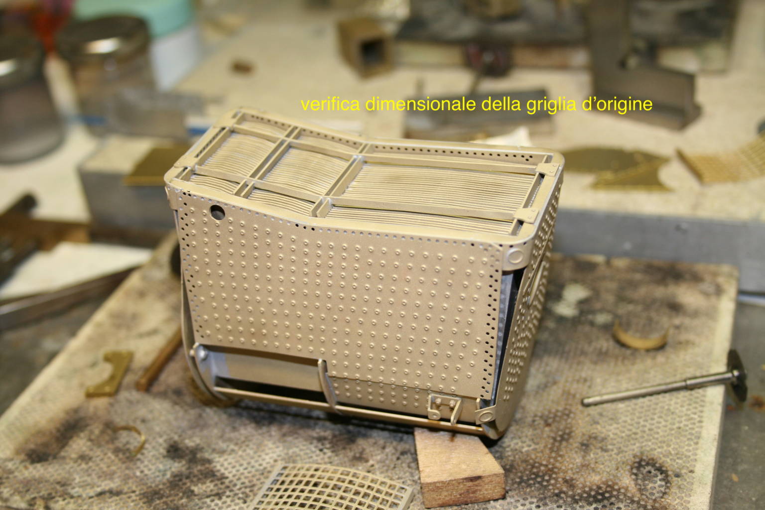

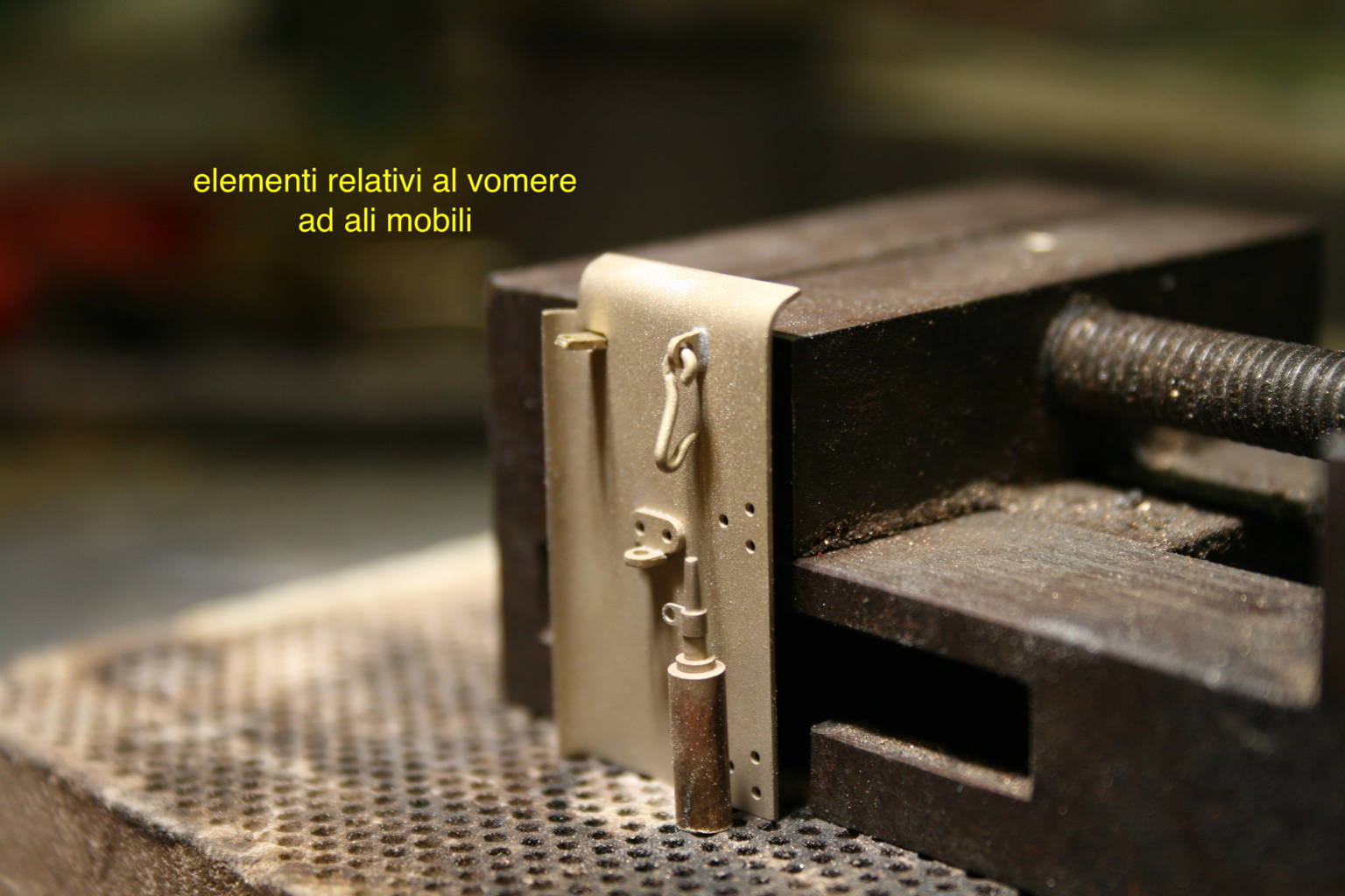

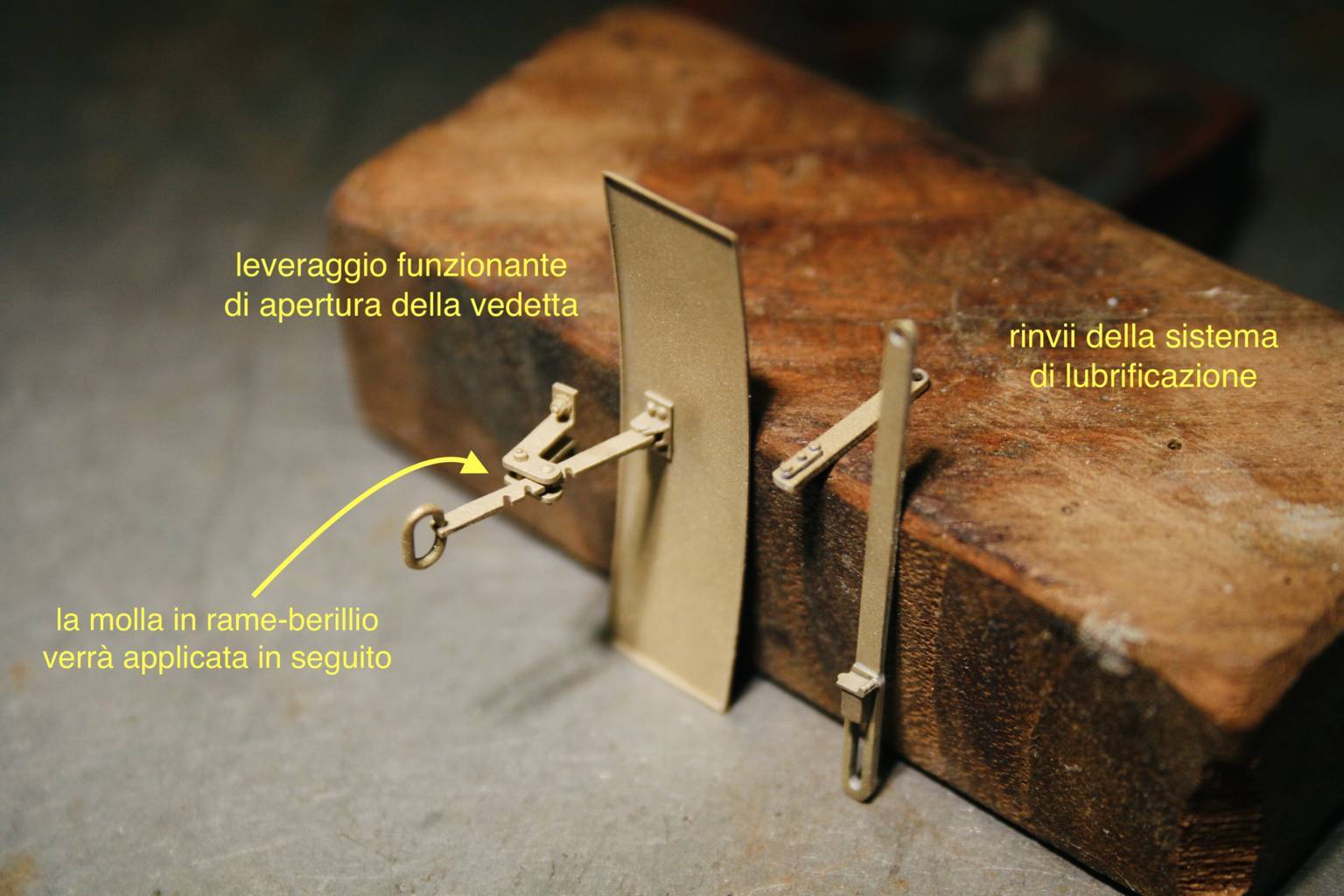

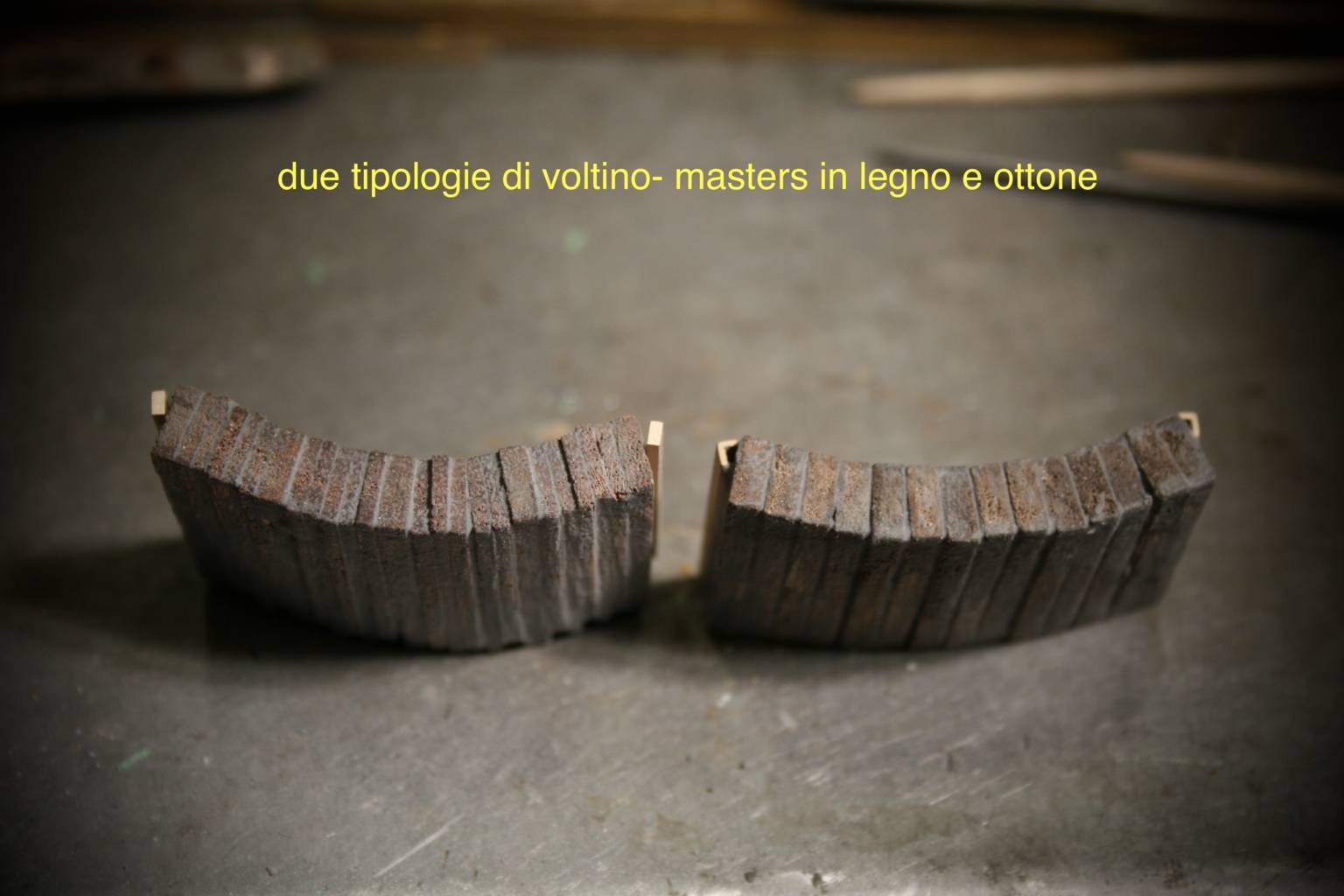

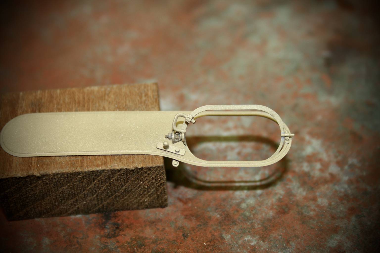

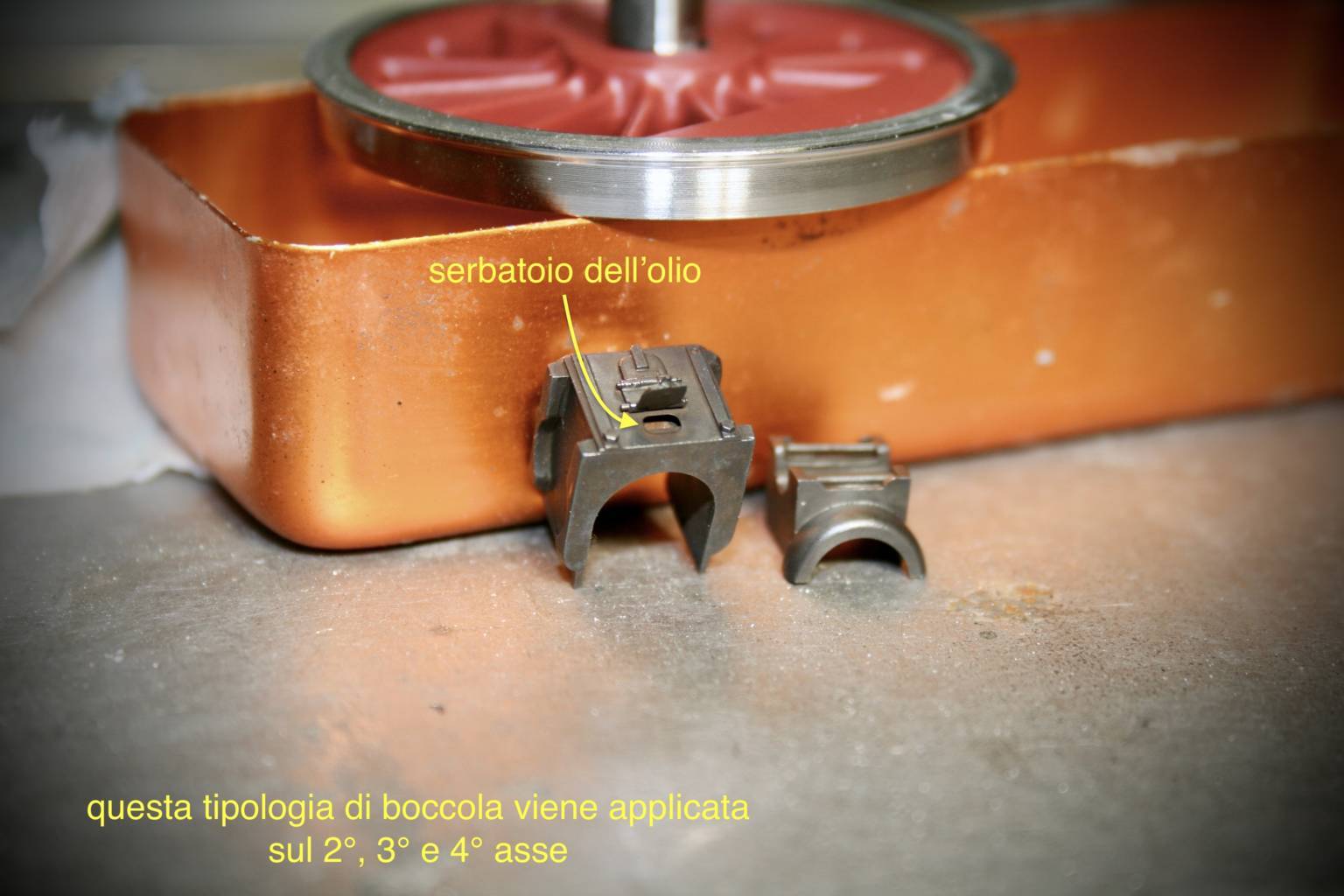

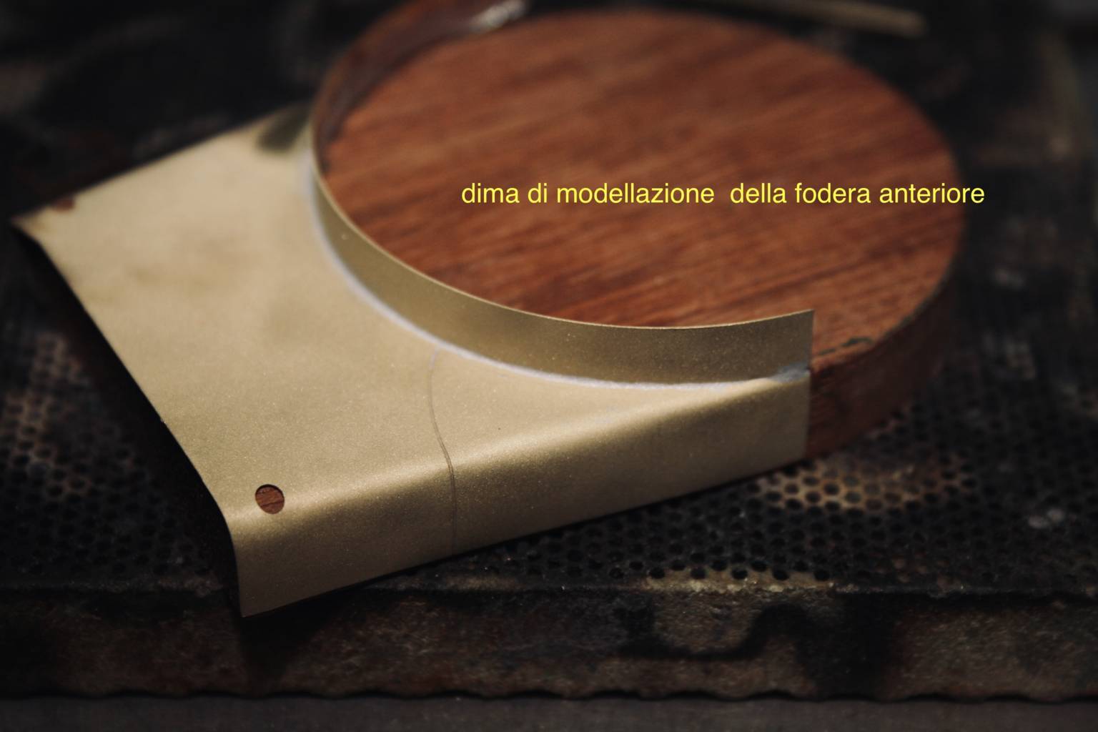

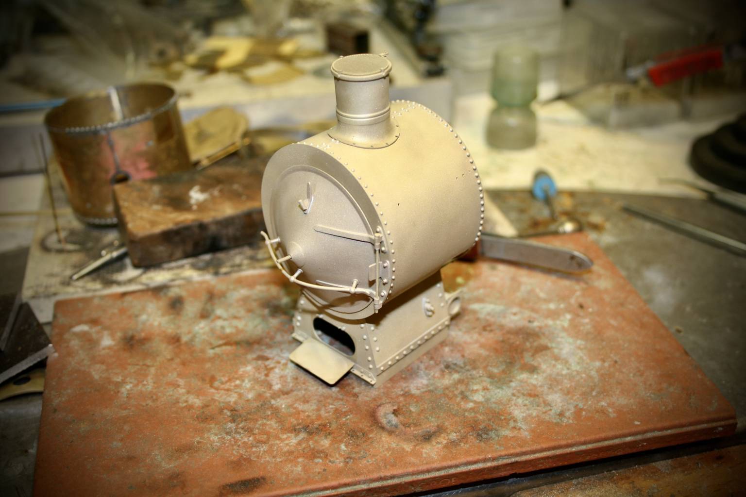

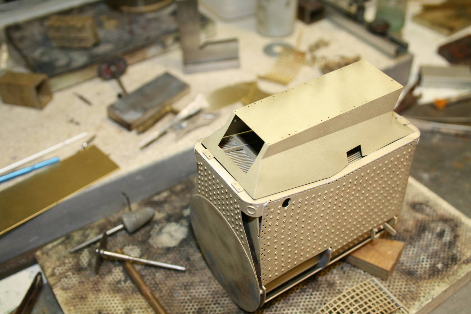

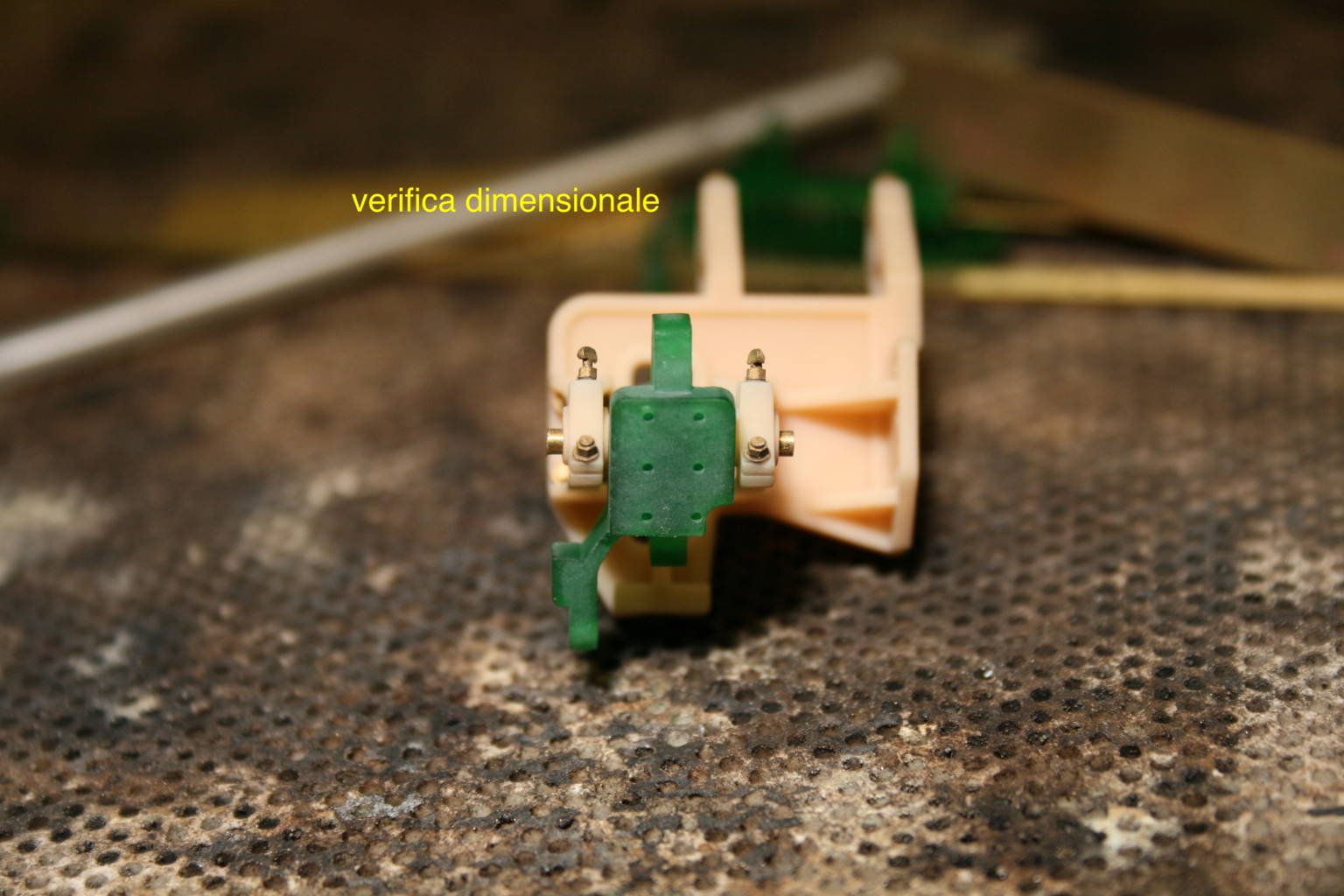

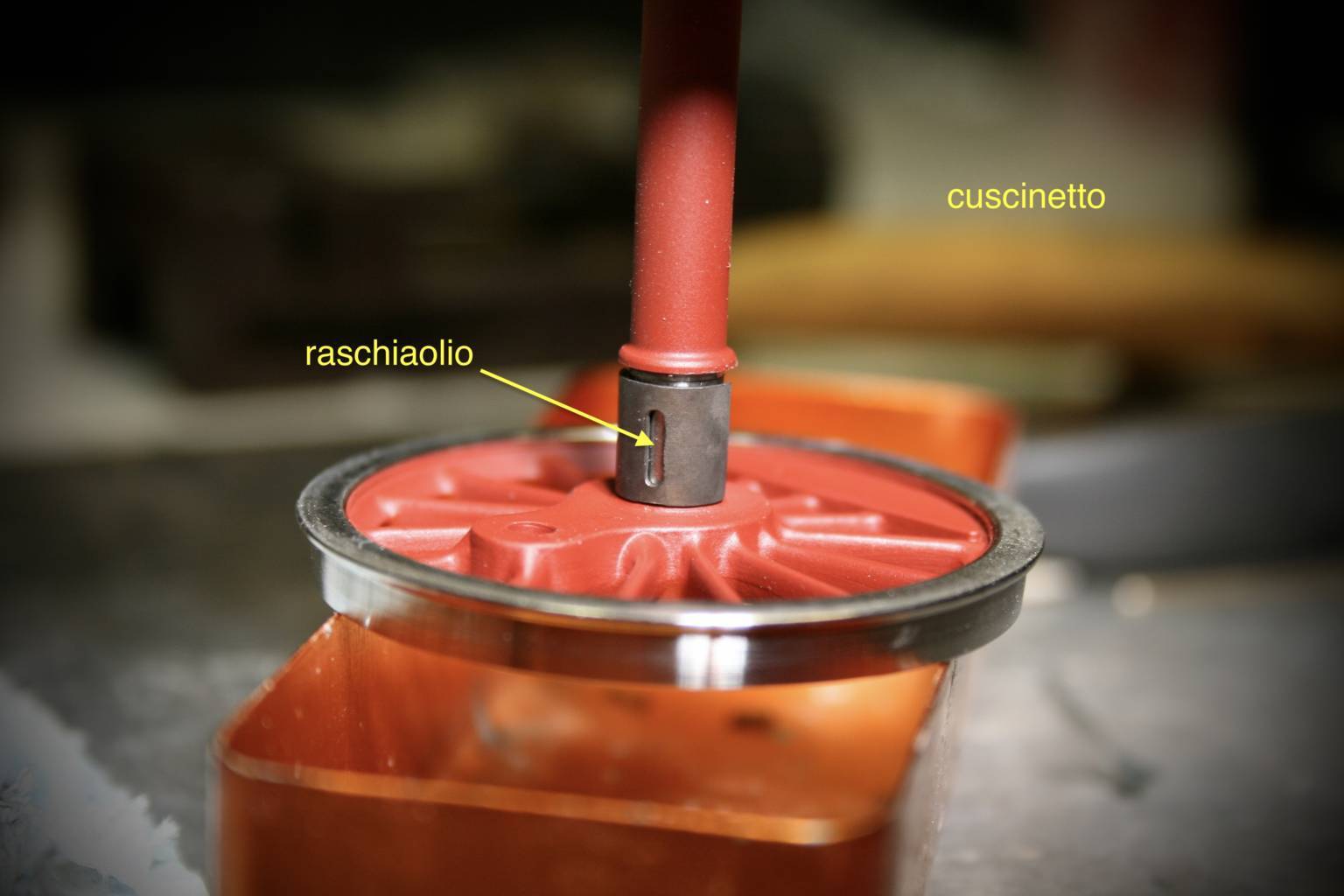

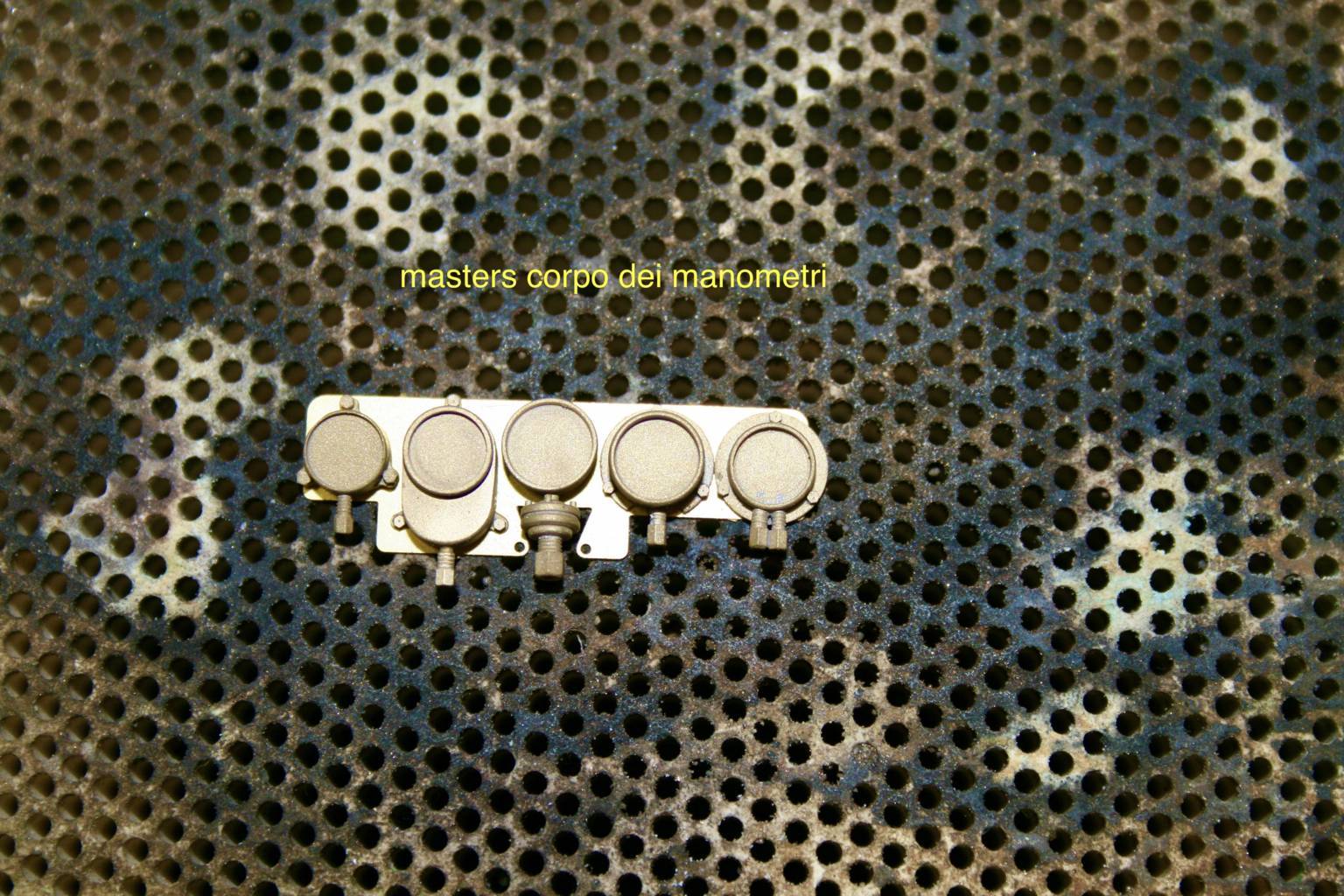

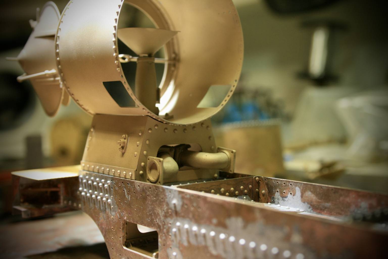

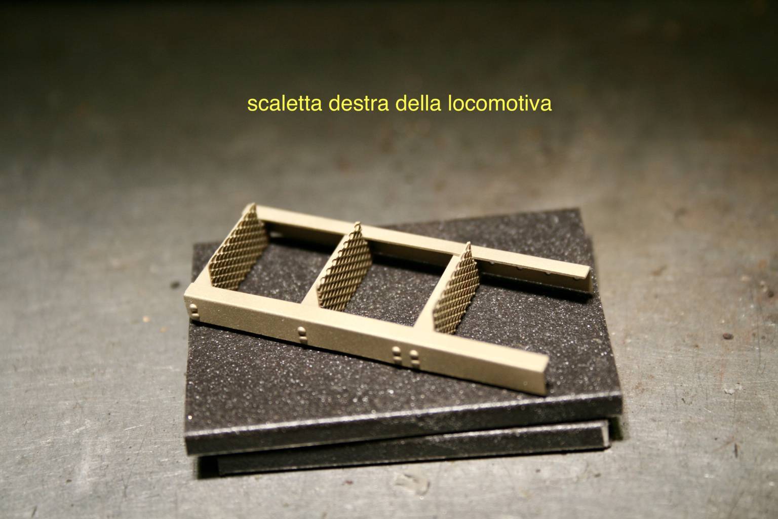

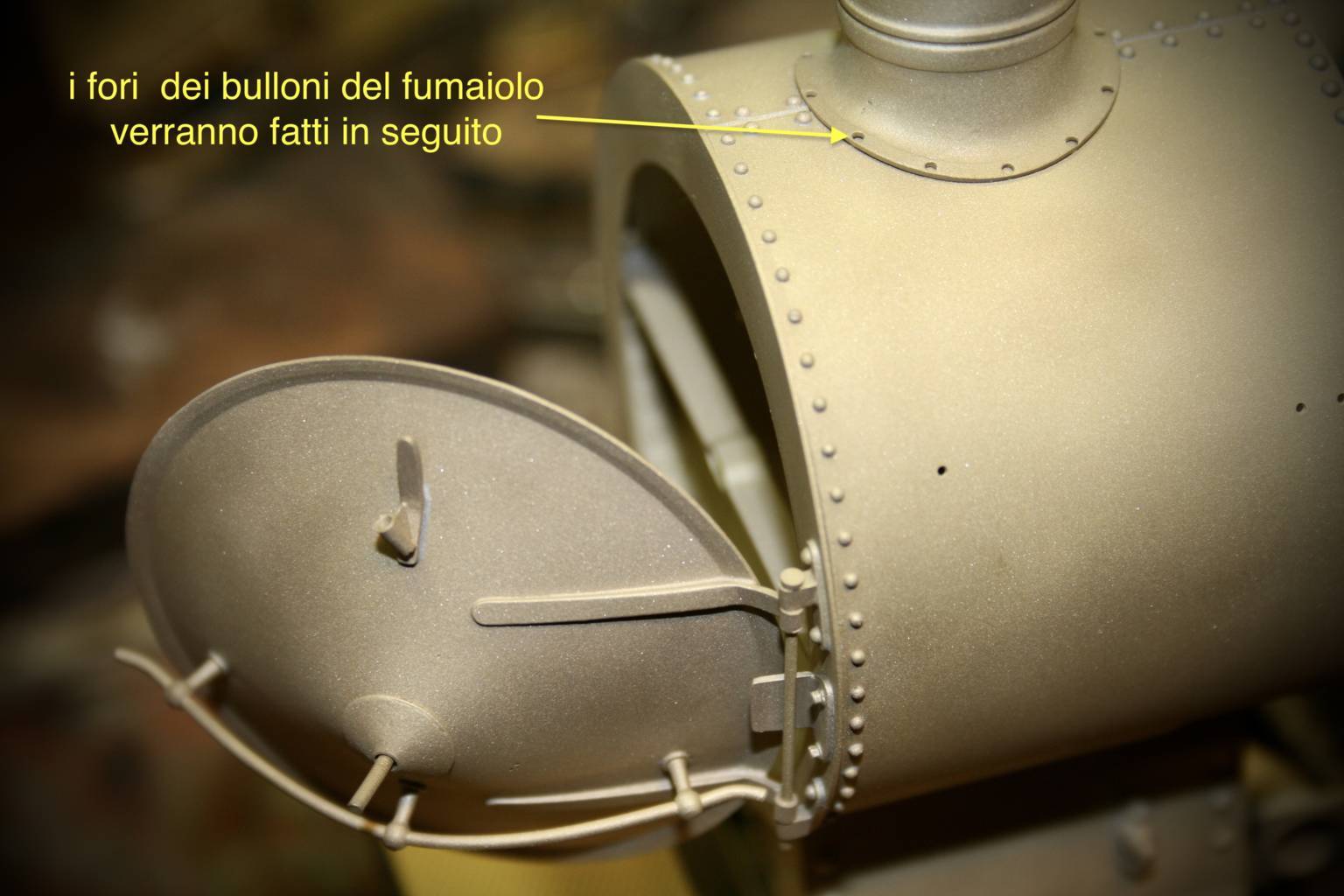

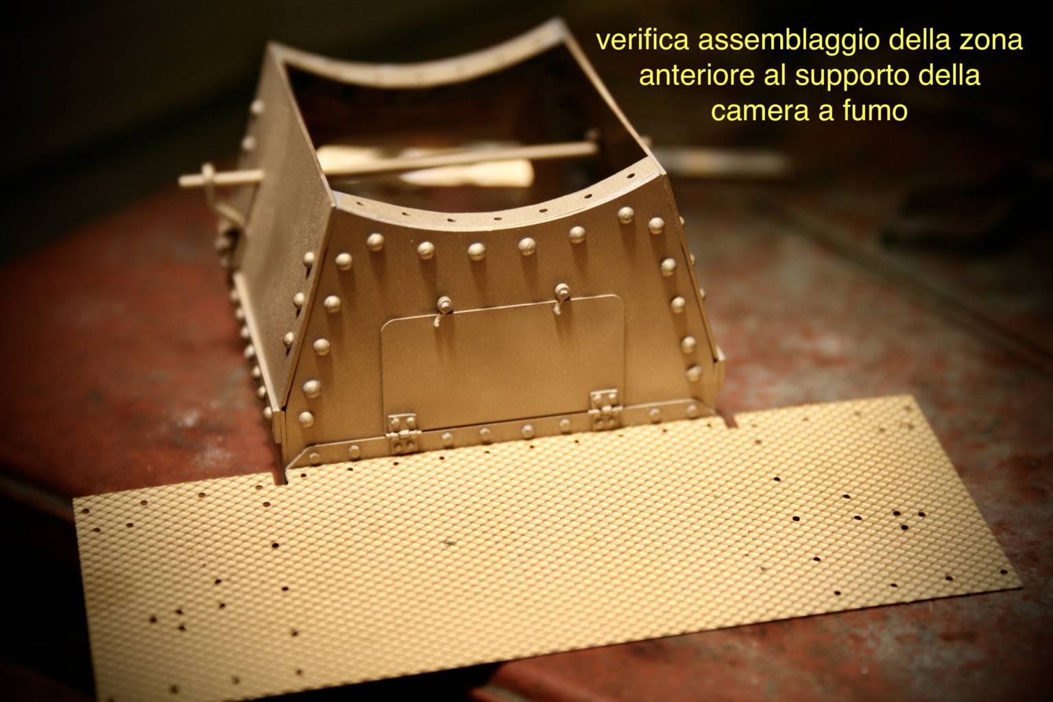

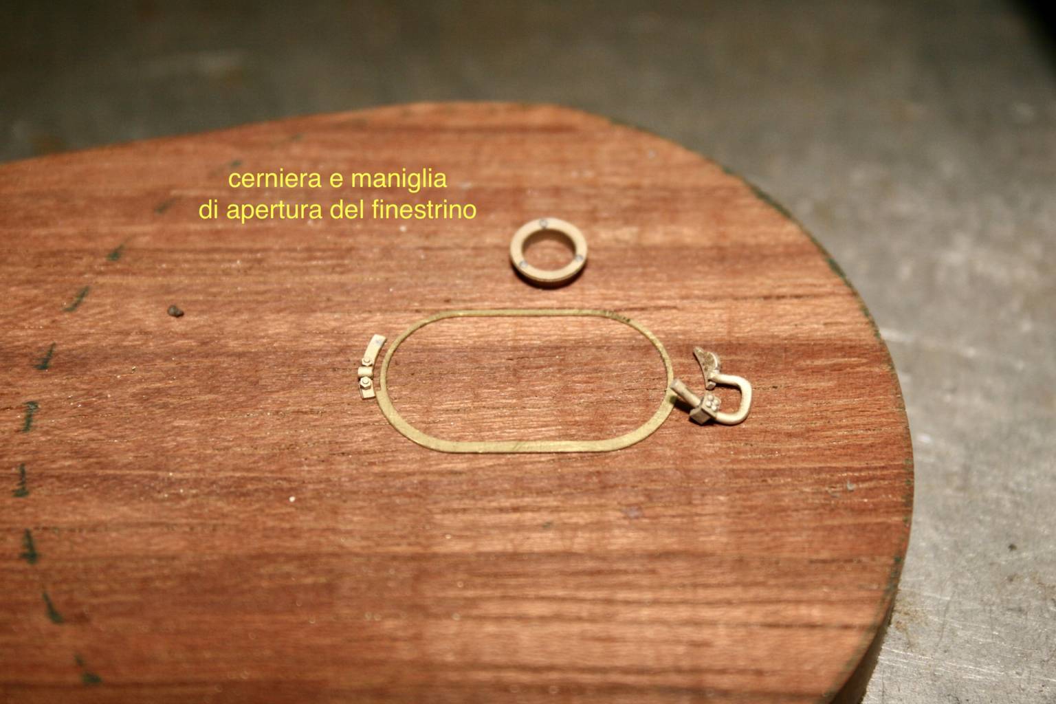

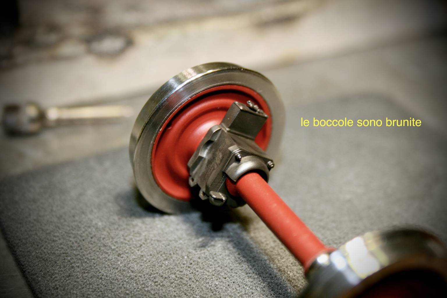

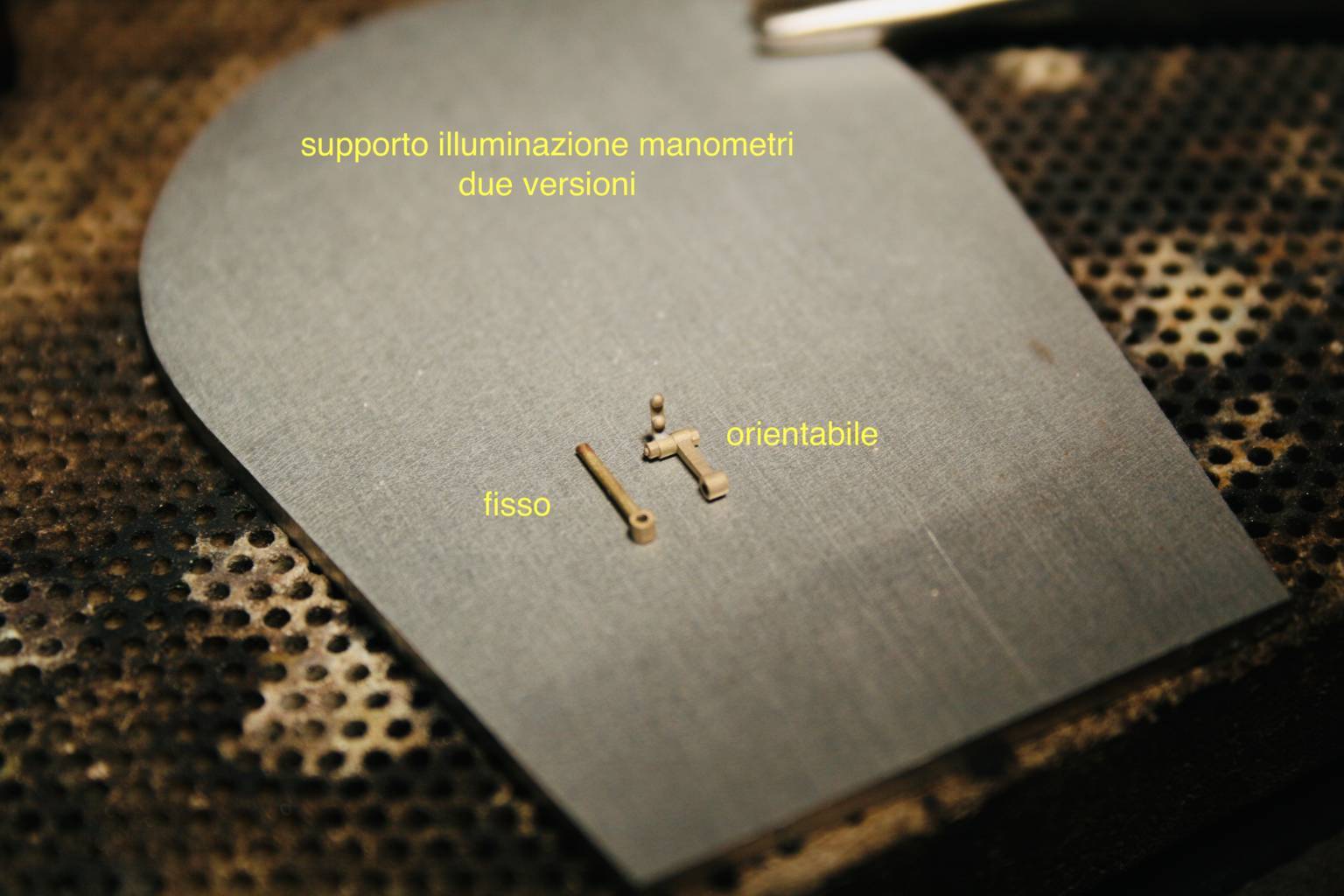

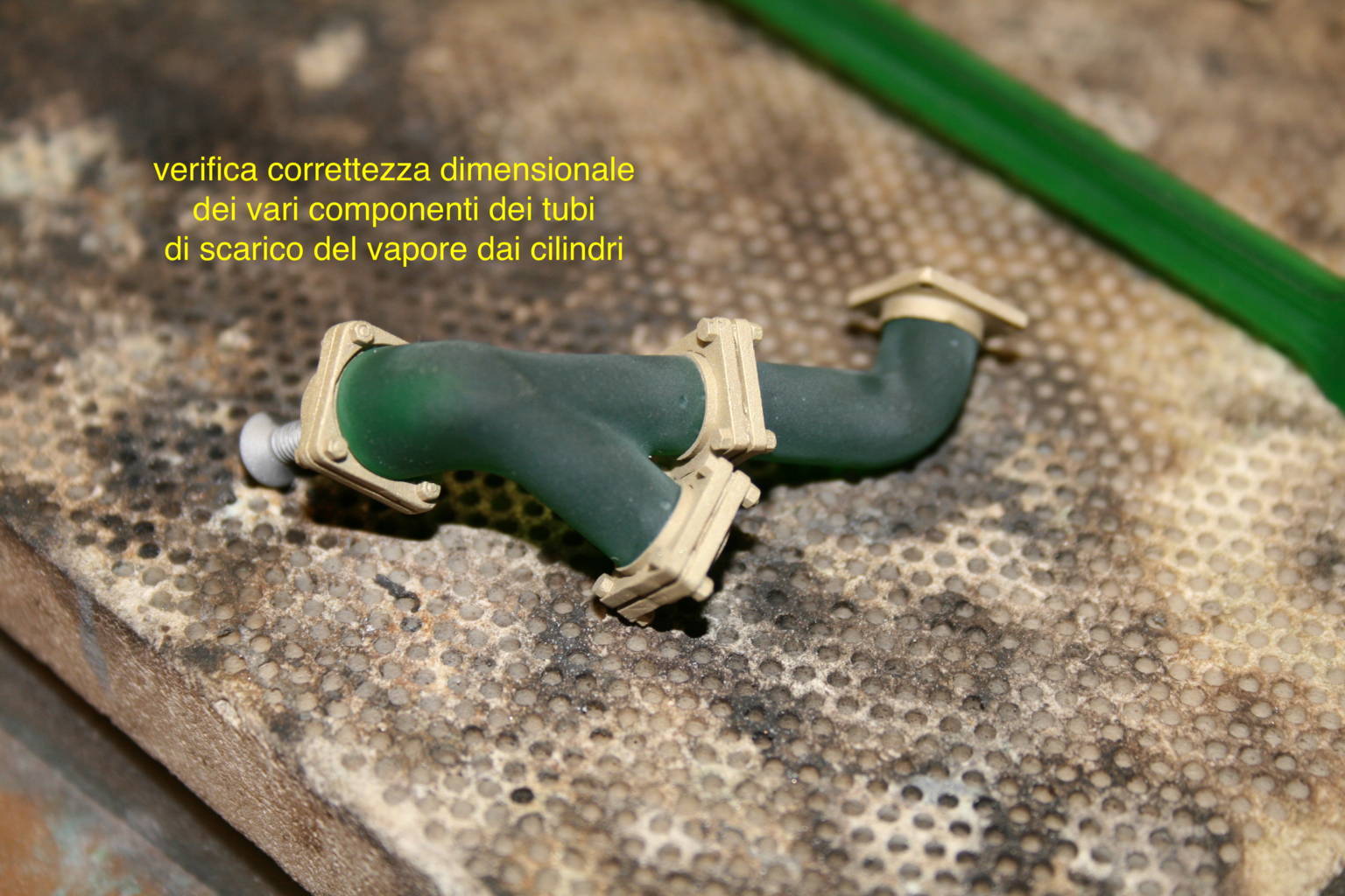

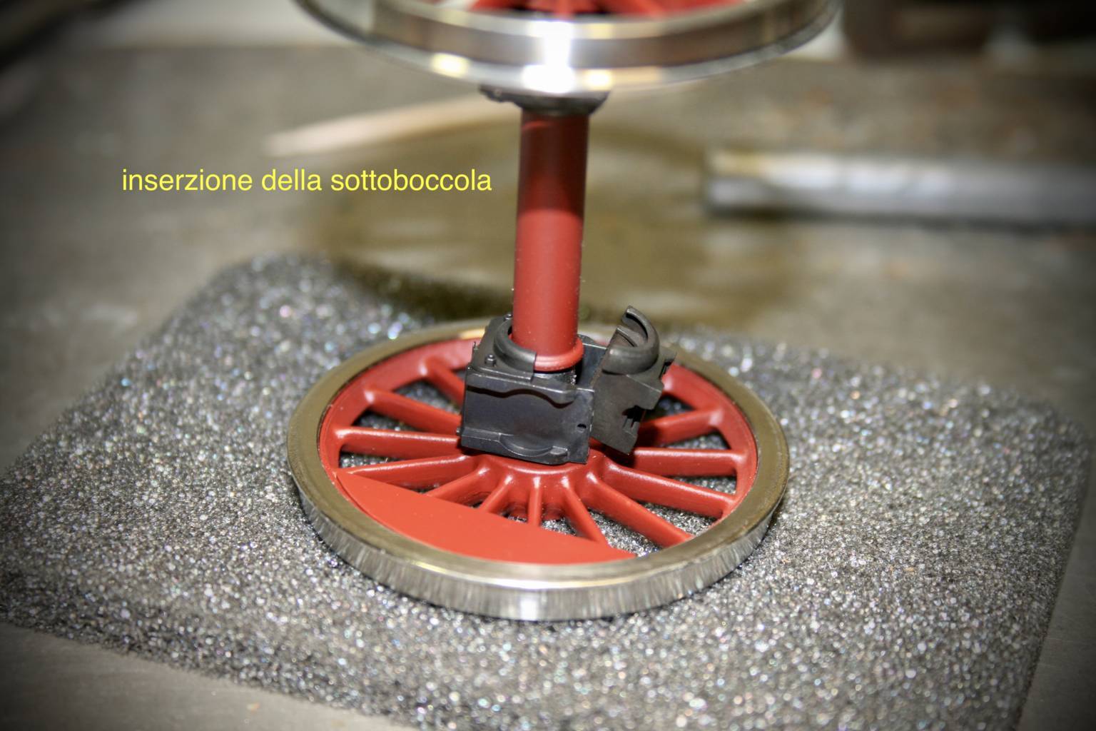

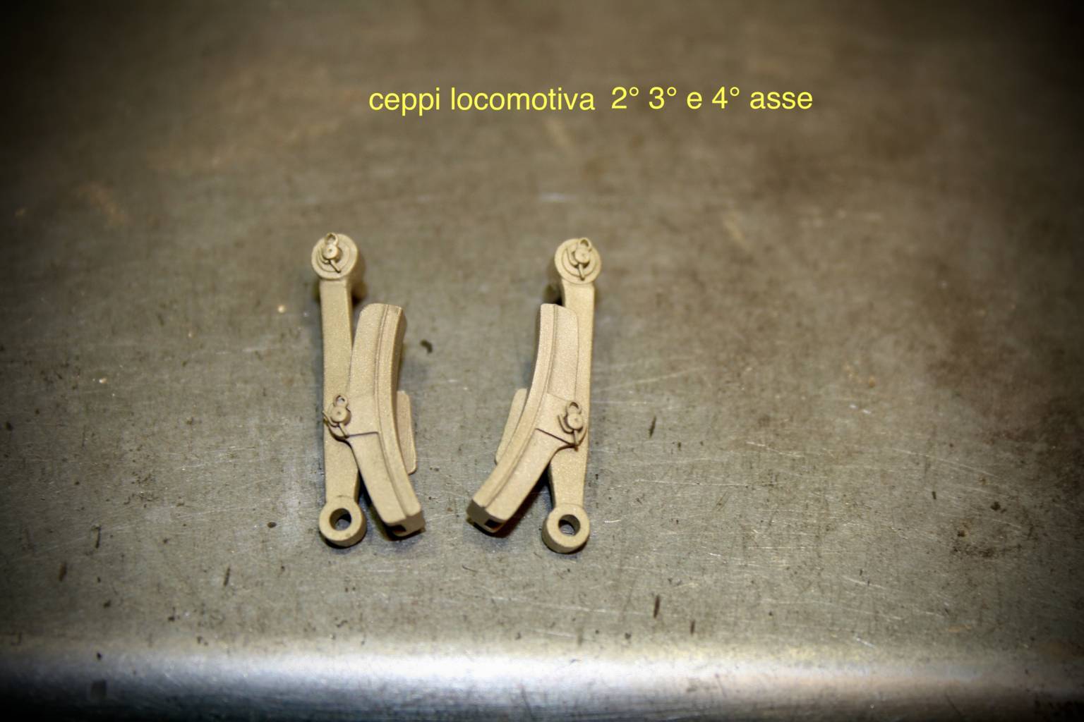

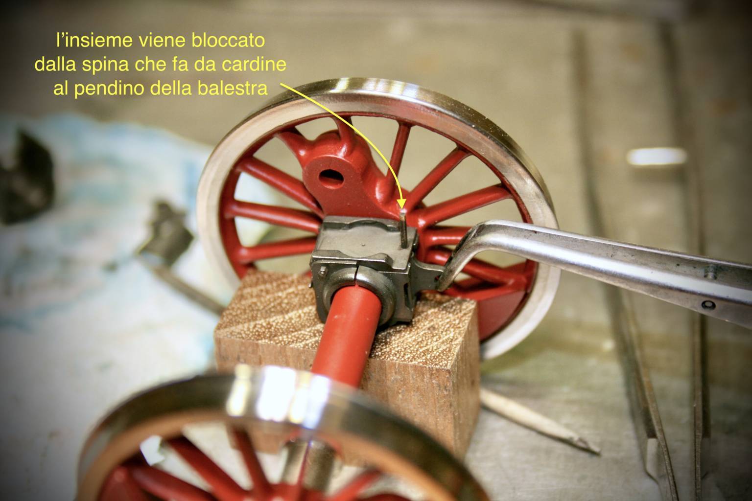

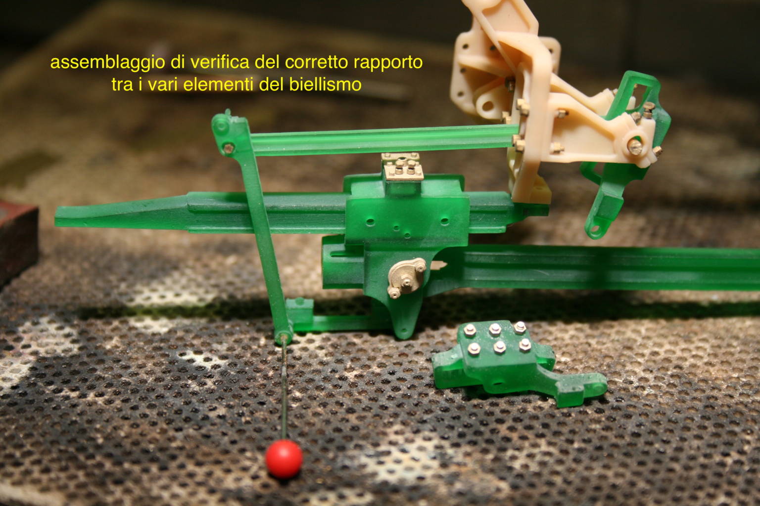

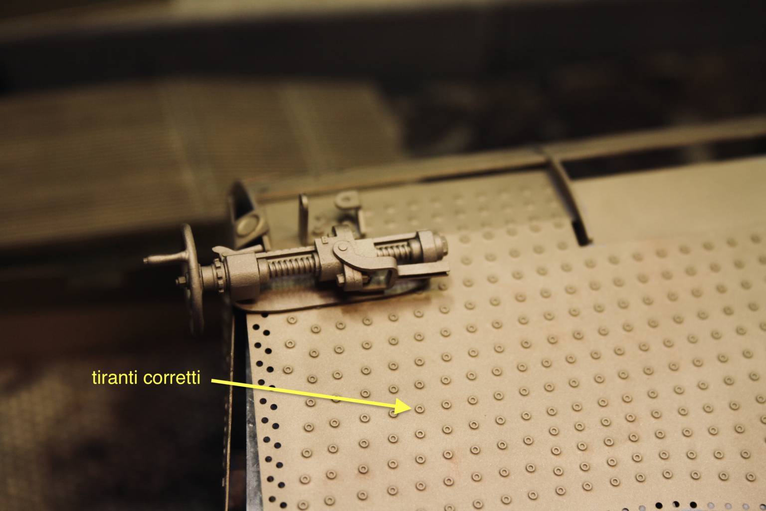

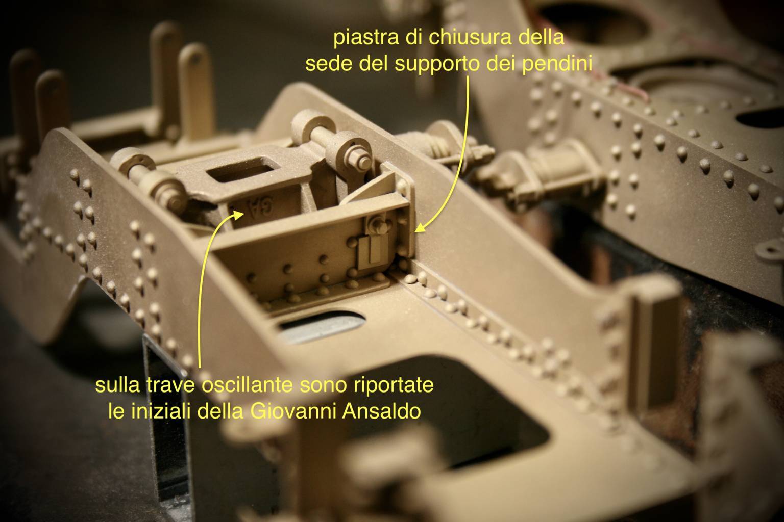

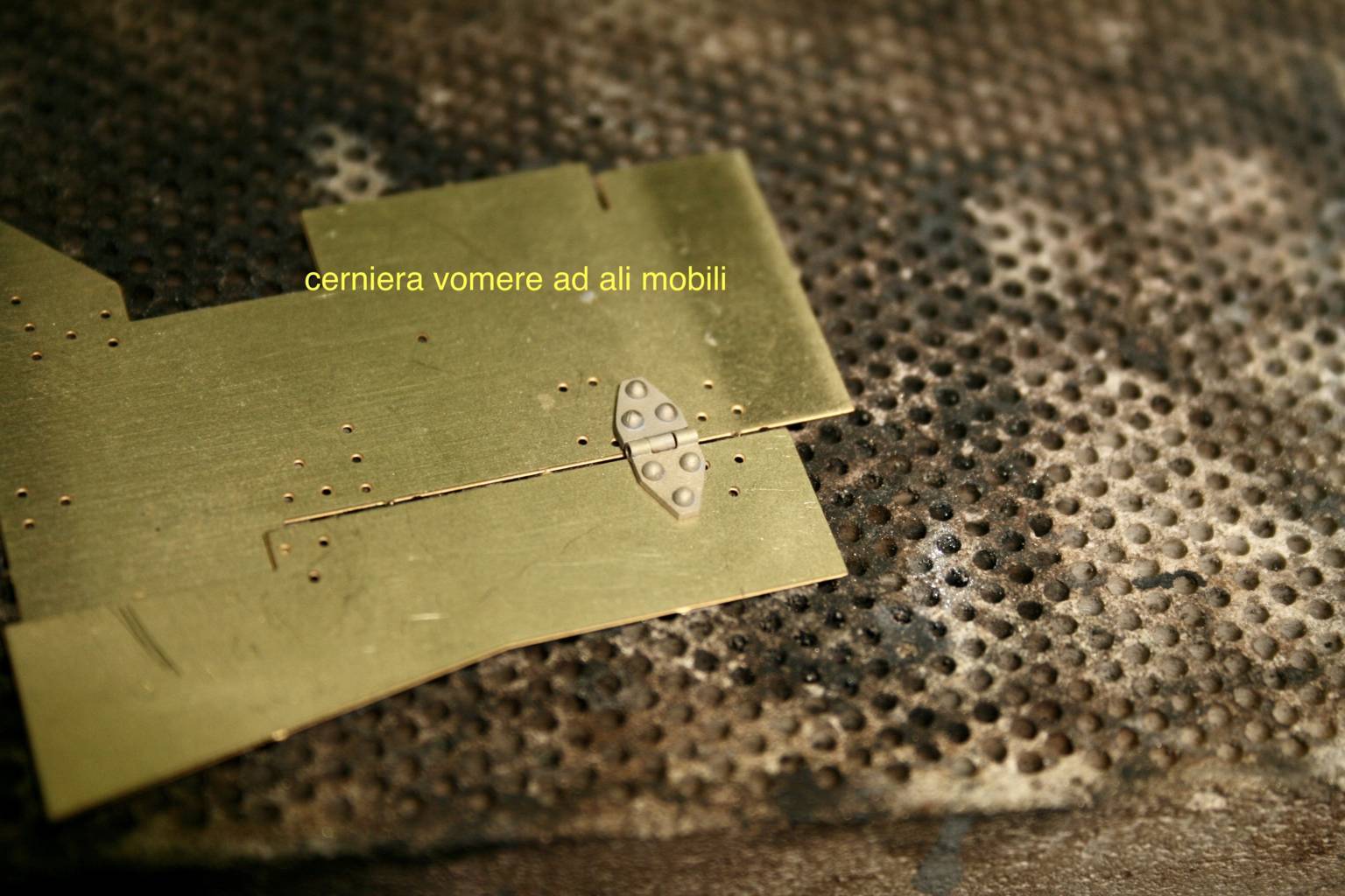

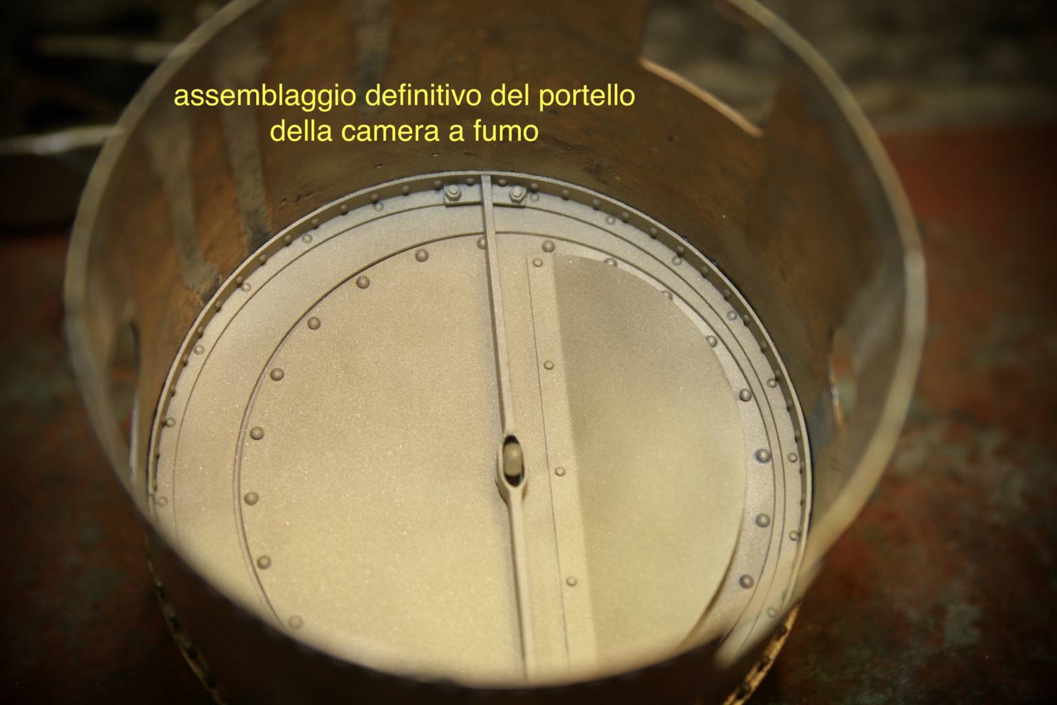

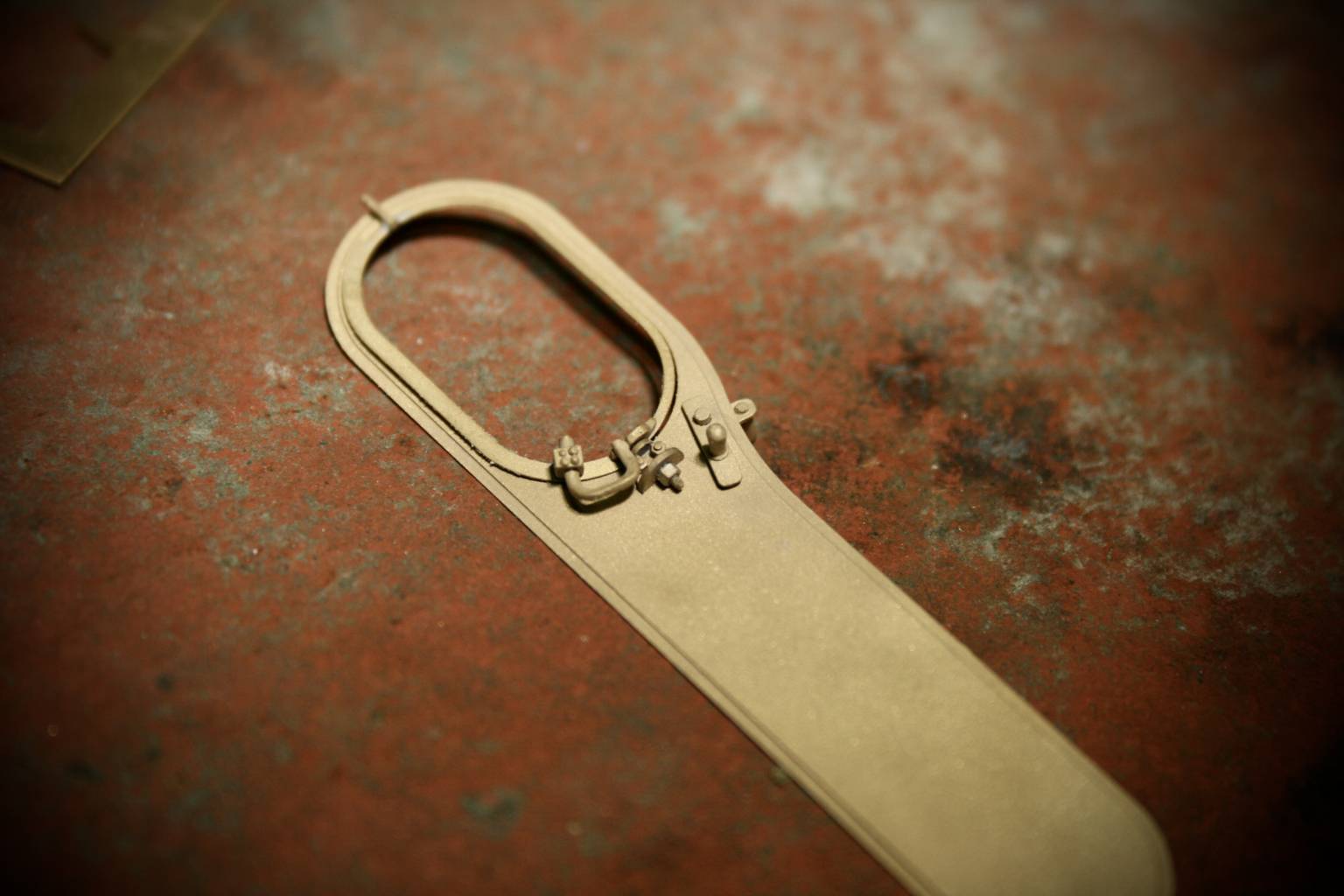

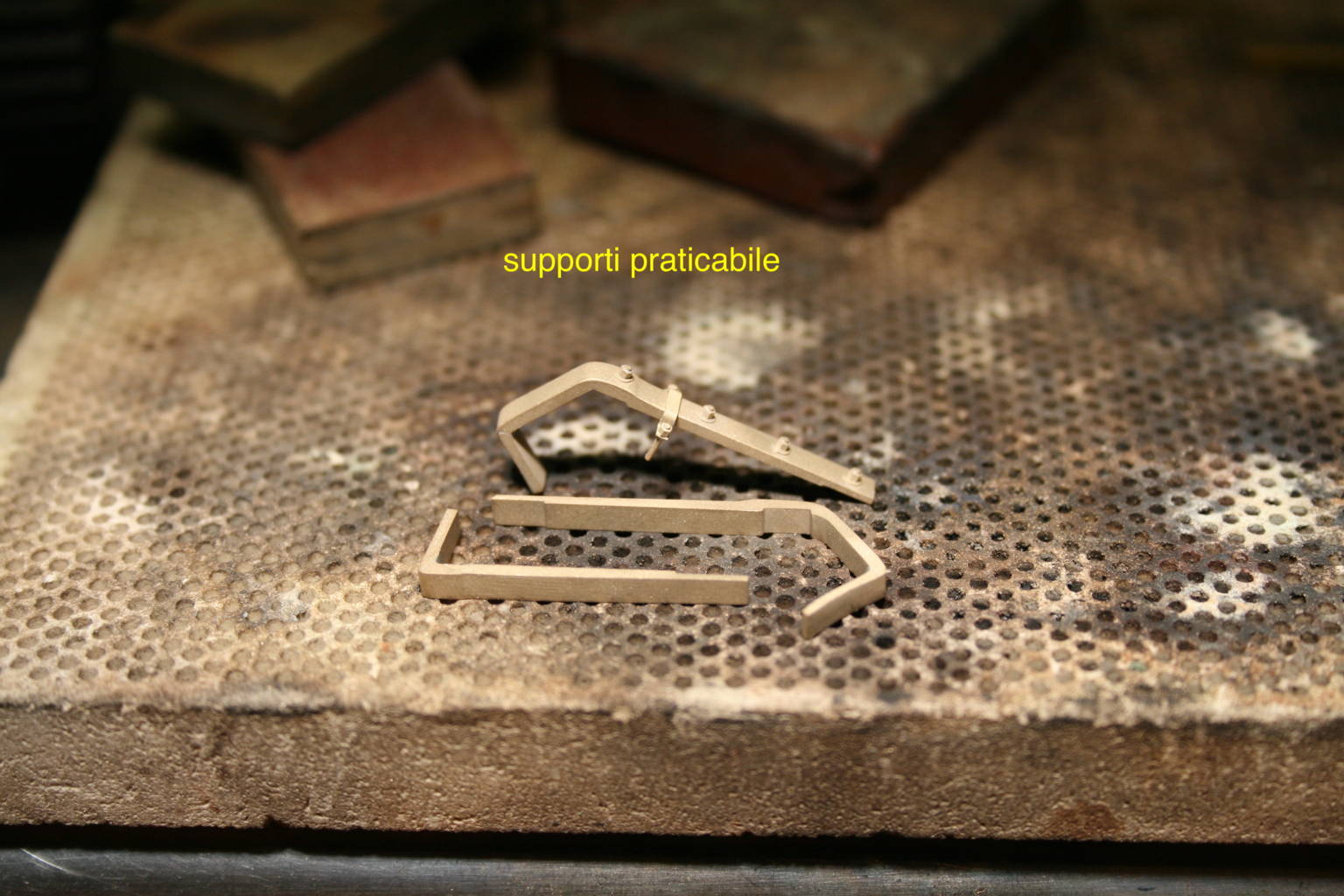

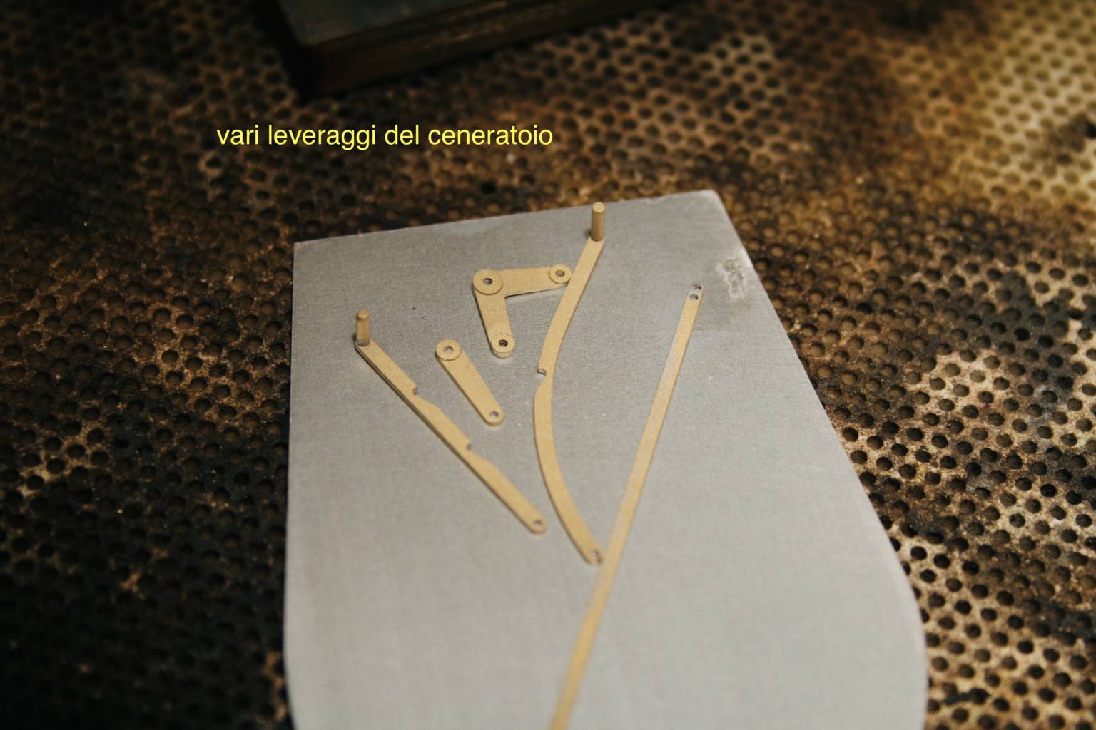

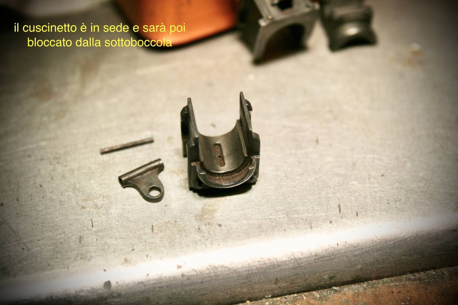

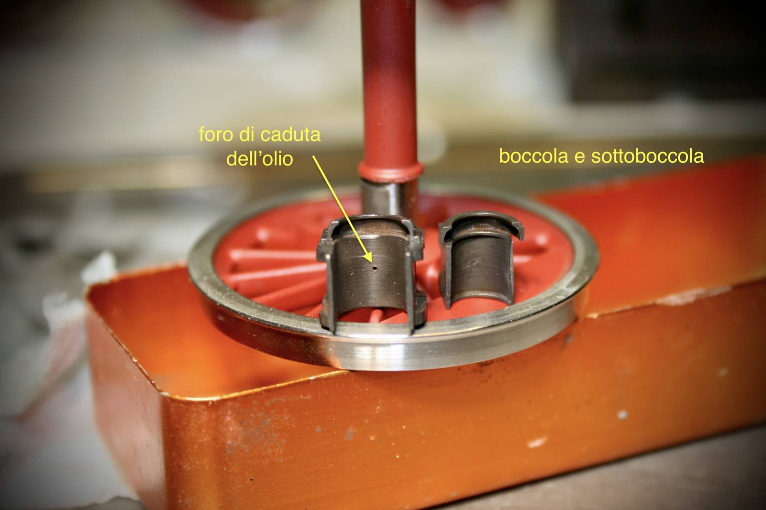

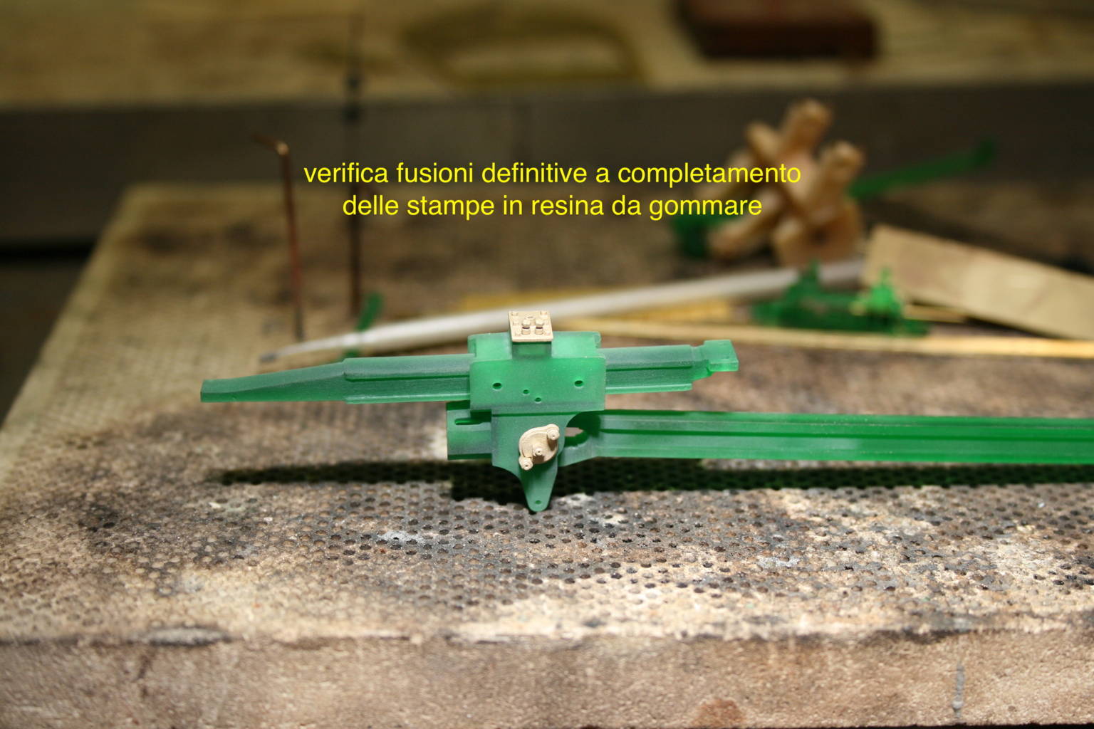

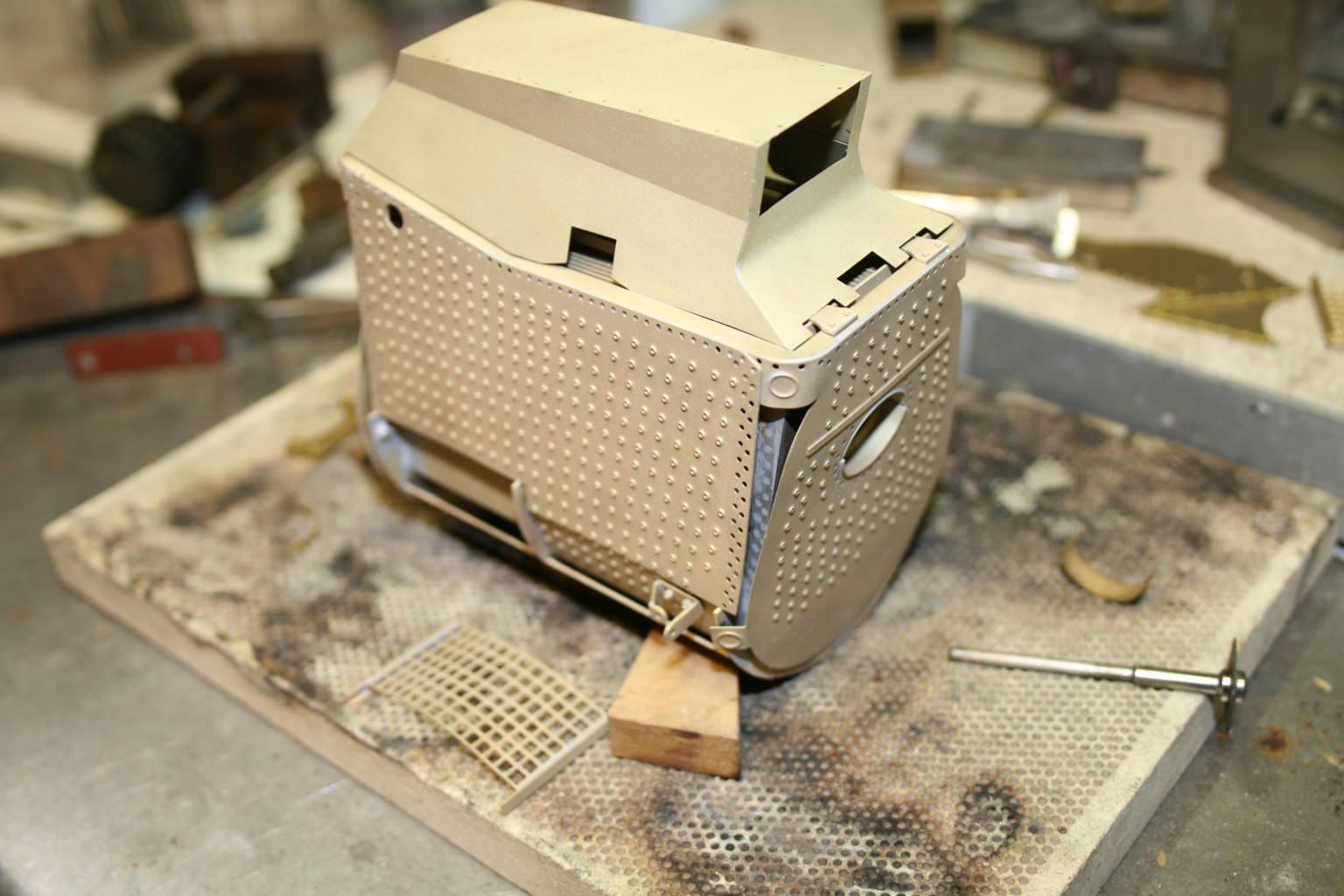

Un piccolo aggiornamento. In attesa di ricevere alcune fusioni necessarie ad impostare la costruzione del biellismo definitivo, ho completato il montaggio dei primi 5 telai della loco. Prossimamente illustrerò questo capitolo con diverse immagini.
Nel frattempo vi faccio vedere alcuni masters che mancavano ( ne scopro sempre di nuovi…)
Mi sto concentrando sulla messa a punto della caldaia e del forno: una seconda serie di fotoincisioni hanno reso l’aspetto dei tiranti della caldaia decisamente più realistico, la griglia d’origine è corretta e il ceneratoio, che è stato leggermente modificato, ora si colloca perfettamente al di sotto del forno
I masters stampati in 3D sono spesso rifiniti con fusioni aggiuntive che verranno riportate nel corso del montaggio; non solo, ma vi sono anche diversi elementi di completamento in ottone che verranno gommati direttamente una volta applicati al pezzo in resina: questo al fine di ottenere un risultato migliore in quanto una stampante, per quanto sofisticata, non potrà mai superare una sapiente lavorazione manuale ( almeno allo stato attuale e secondo il mio modesto parere ).
Grazie e a presto.
IMG_0217 (FILEminimizer).jpg [ 157.83 KiB | Osservato 6281 volte ]
IMG_0222 2 (FILEminimizer).jpg [ 130.46 KiB | Osservato 6281 volte ]
IMG_0256 (FILEminimizer).jpg [ 178.97 KiB | Osservato 6281 volte ]
IMG_0260 (FILEminimizer).jpg [ 177.56 KiB | Osservato 6281 volte ]
IMG_0261 (FILEminimizer).jpg [ 167.06 KiB | Osservato 6281 volte ]
IMG_0262 (FILEminimizer).jpg [ 268.18 KiB | Osservato 6281 volte ]

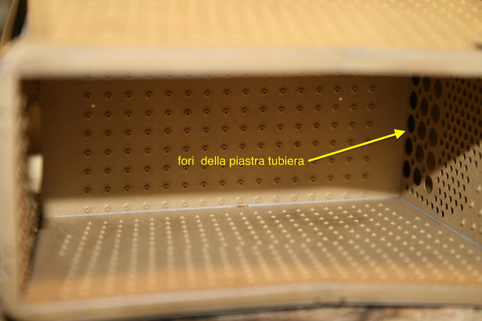

 Oggetto del messaggio: Re: Riproduzione Gr. 740 in scala 1/30
MessaggioInviato: sabato 10 maggio 2025, 12:32
Nome: Salvo Scarcella
Messaggi: 1309

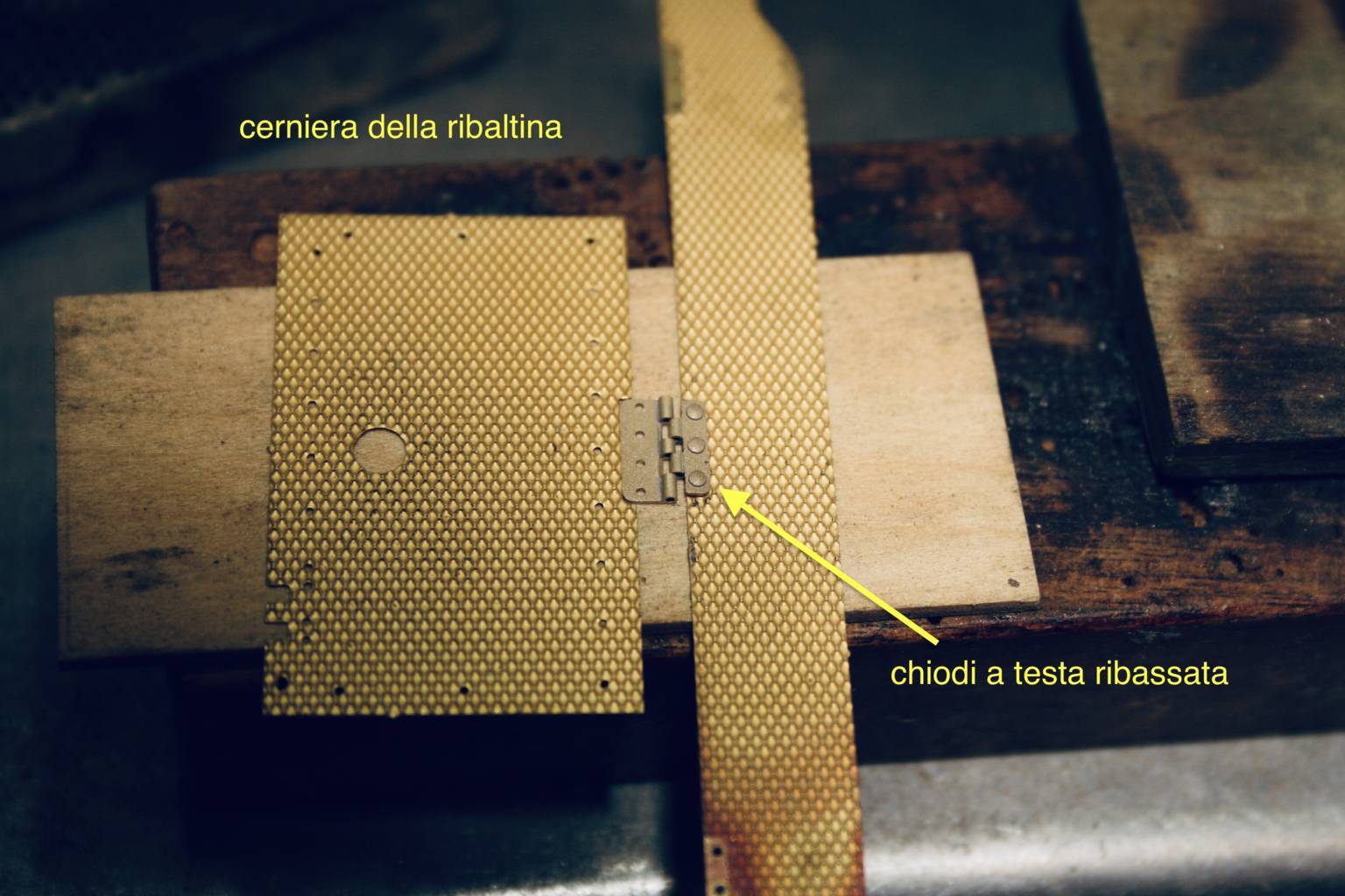

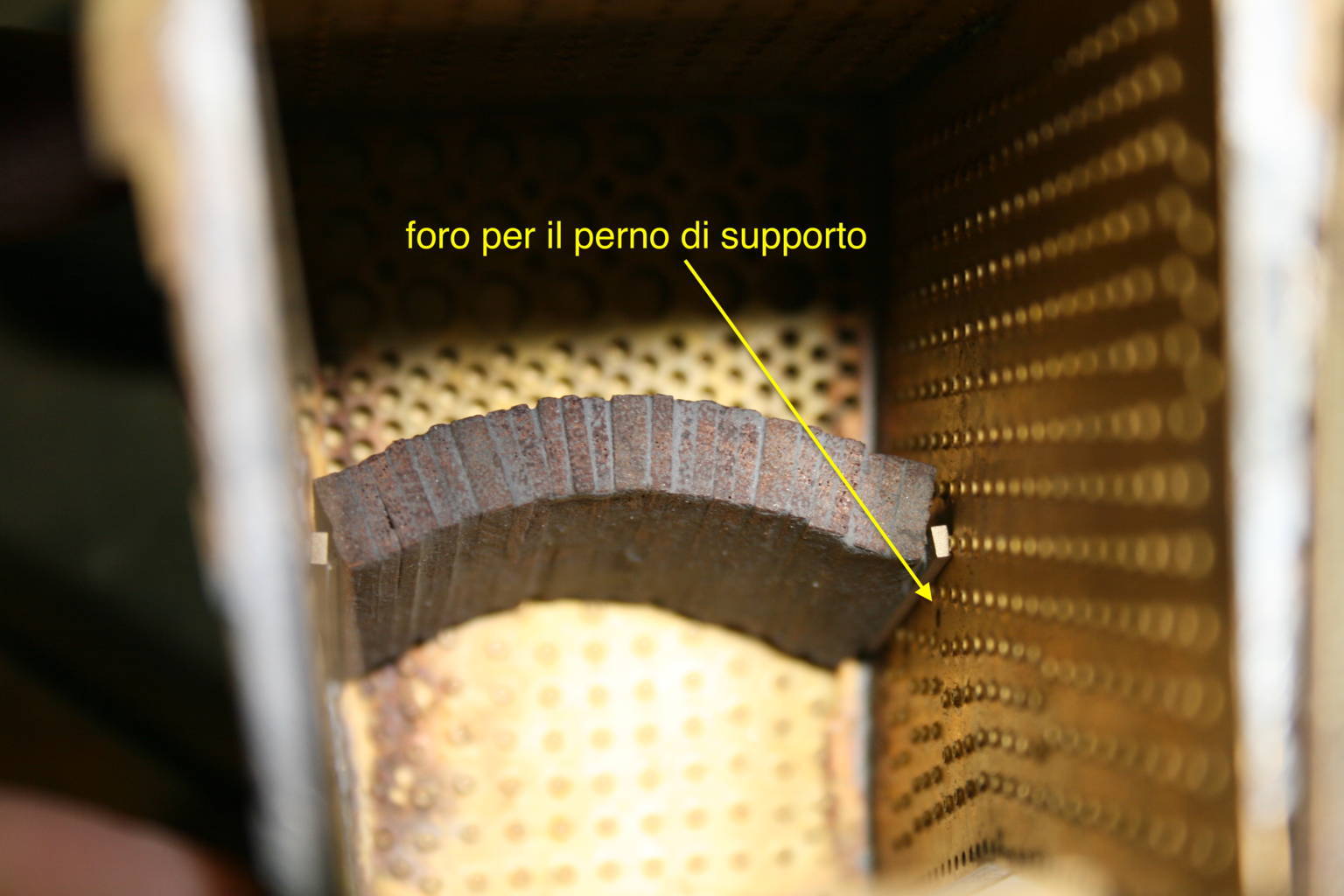

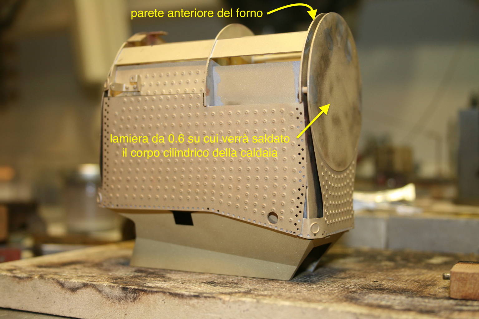

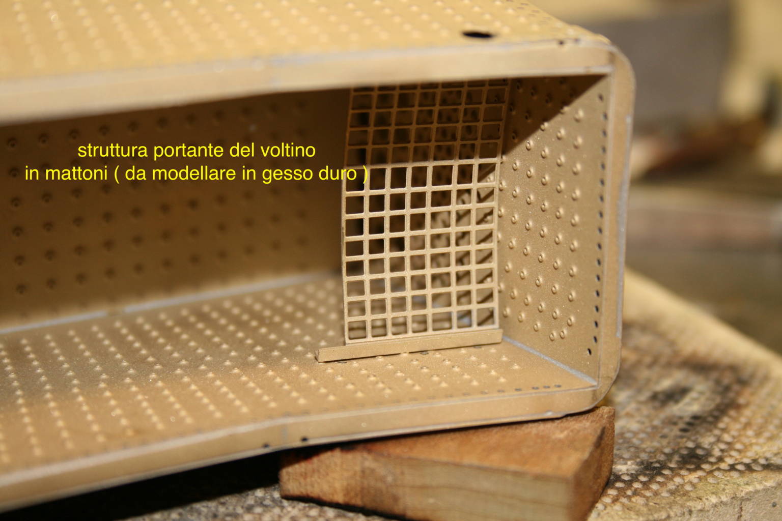

Lavoro incredibile, i complimenti si sprecano!
Se mi è consentito, vorrei fare soltanto due osservazioni:
- sulla parete esterna del forno non si intravedono ingranature in prossimità della chiodatura del quadro di base (e diametri tutti uguali per i tiranti), immagino abbiate considerato la riproduzione di una caldaia nuova;
- al cospetto di una riproduzione così spinta, avete previsto la riproduzione della piastra tubiera con relativi fori di alloggiamento per i tubi bollitori? Lato forno dalla foto pare di no, immagino sia il contrario per la camera fumo.
Bravissimi!
MessaggioInviato: sabato 10 maggio 2025, 22:05
Iscritto il: mercoledì 22 febbraio 2006, 23:44
Messaggi: 282
Località: Caronno Pertusella
Ringrazio Salvo per i complimenti.

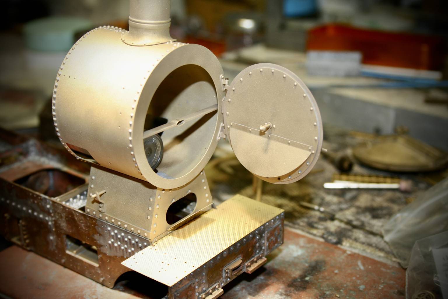

Rispondo alla seconda domanda: la piastra tubiera del forno è stata riprodotta anche se, alla fine, risulterà quasi invisibile in quanto parzialmente nascosta dal voltino in mattoncini refrattari, e collocata in una zona del modello estremamente buia.
Come si evidenzia dall’immagine, il lamierino da 0.6 serve da sostegno alla sezione cilindrica della caldaia che su di esso verrà saldata. Nella realtà non esiste e sul modello risulta completamente occultato dalla fodera esterna. La sua presenza si giustifica soprattutto per esigenze di robustezza e rigidità dell’assemblaggio.
Possiede 4 riscontri che permetteranno il fissaggio preciso e centrato della struttura cilindrica.
Riguardo la prima osservazione, se ho compreso correttamente, i chiodi in prossimità dell’anello di base saranno riportati integralmente, questo è solo un prototipo di studio, e i tiranti sono regolari come su di una caldaia che non ha subito alcuna revisione o riparazione. Anche questi, una volta applicata la fodera, rimarranno purtroppo assolutamente invisibili…

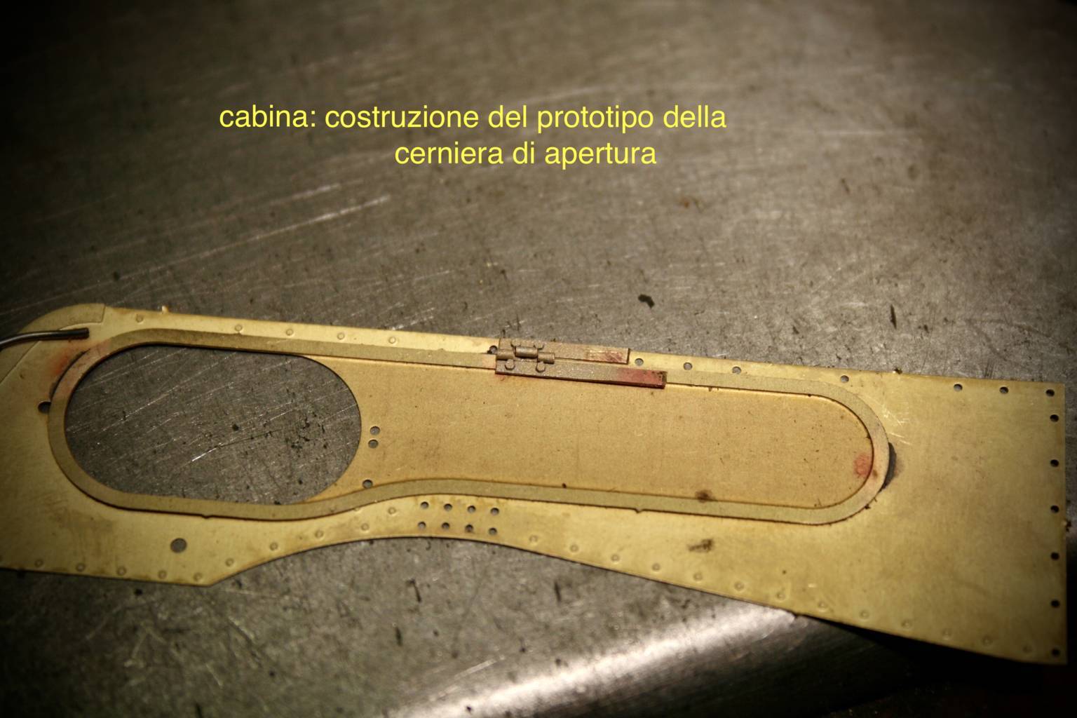

Un doveroso aggiornamento. In questo periodo mi sto occupando principalmente del montaggio dei 5 telai della loco, ma contemporaneamente non posso evitare di dedicarmi alla creazione dei masters mancanti...( ne salta sempre fuori qualcuno di nuovo!! )
Roberto Tomba

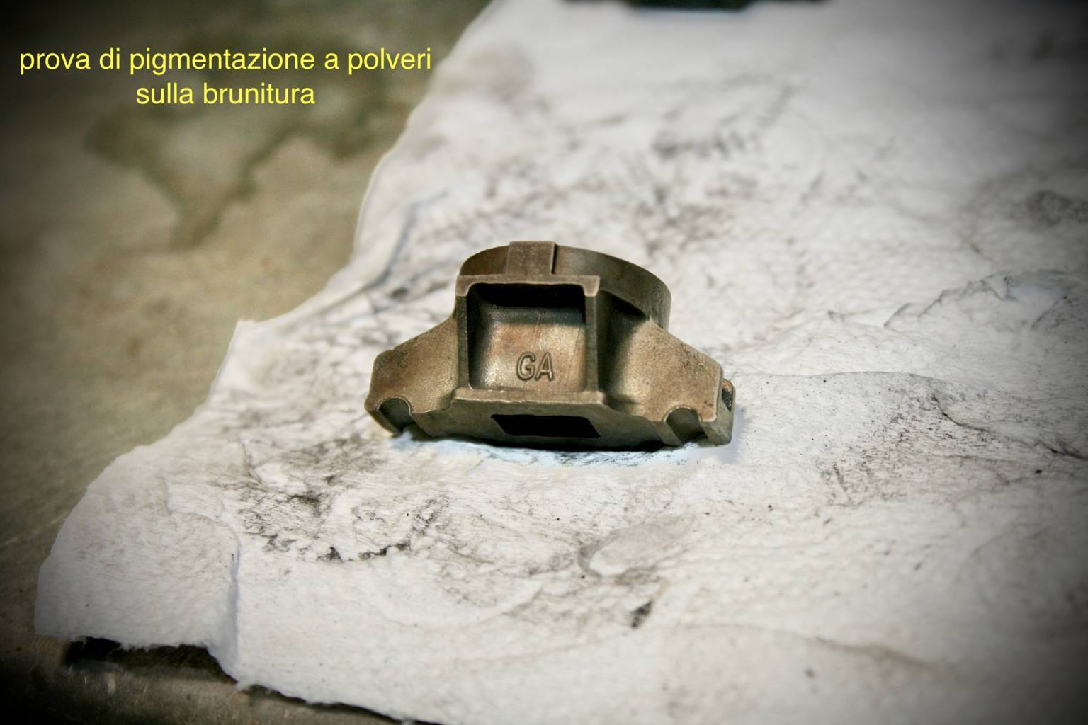

MessaggioInviato: sabato 7 febbraio 2026, 9:47
Messaggi: 282

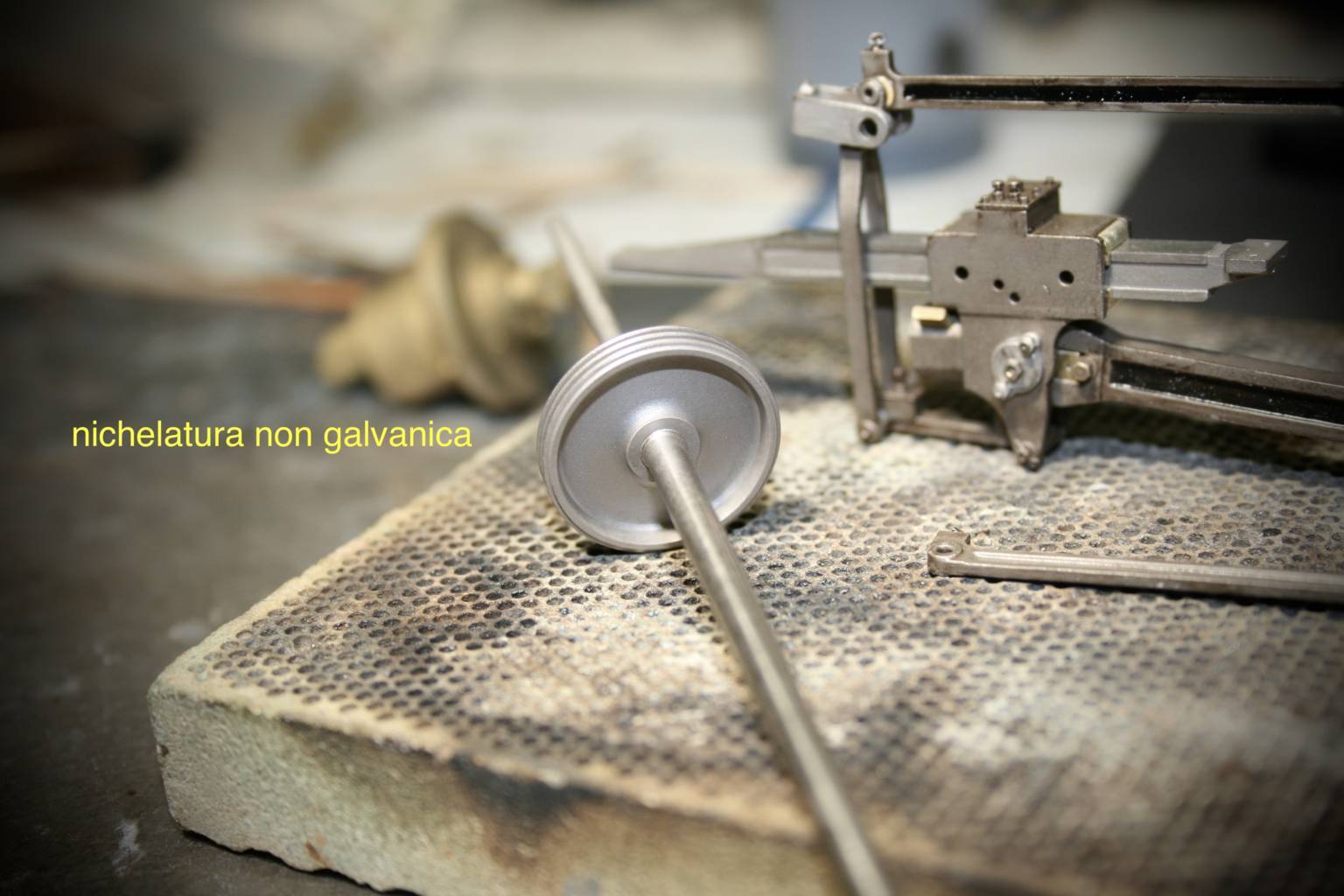

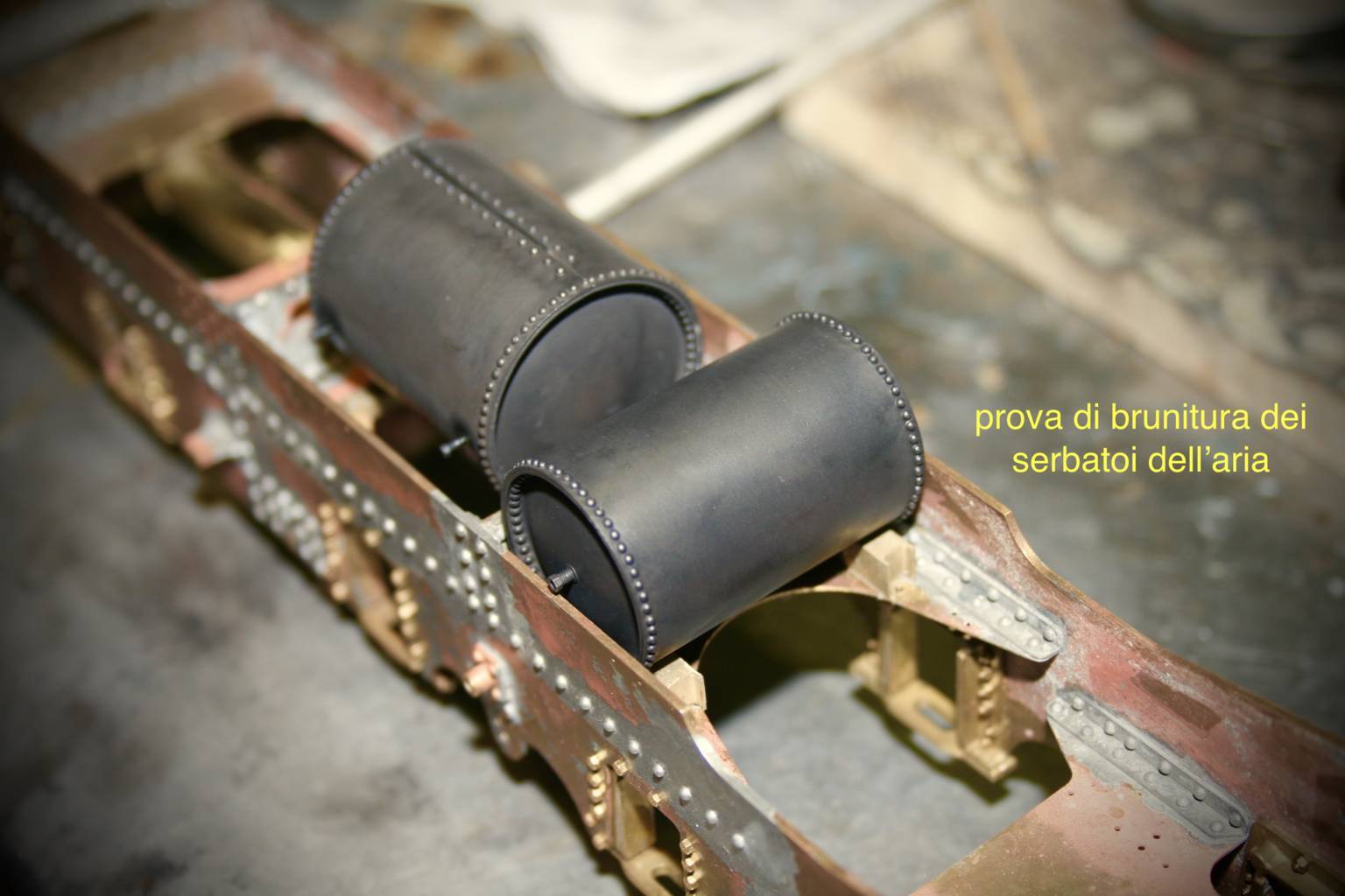

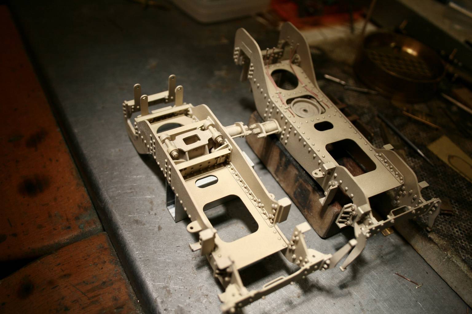

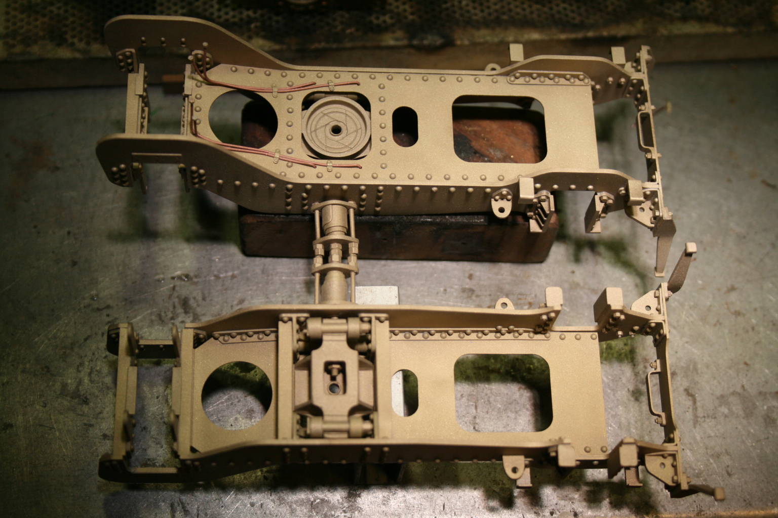

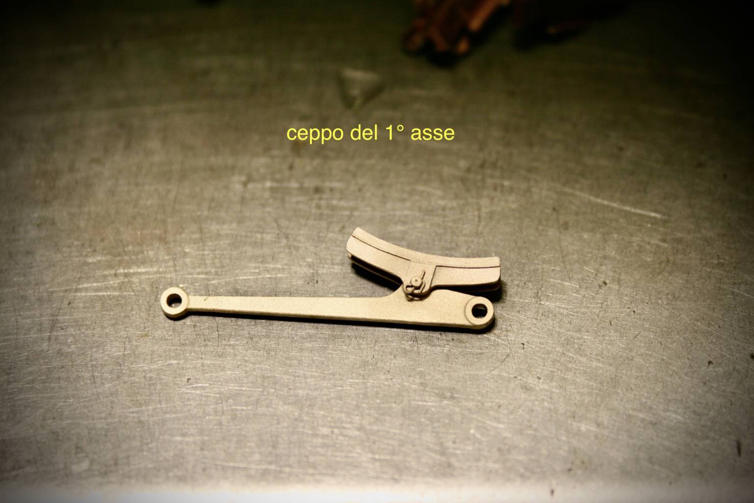

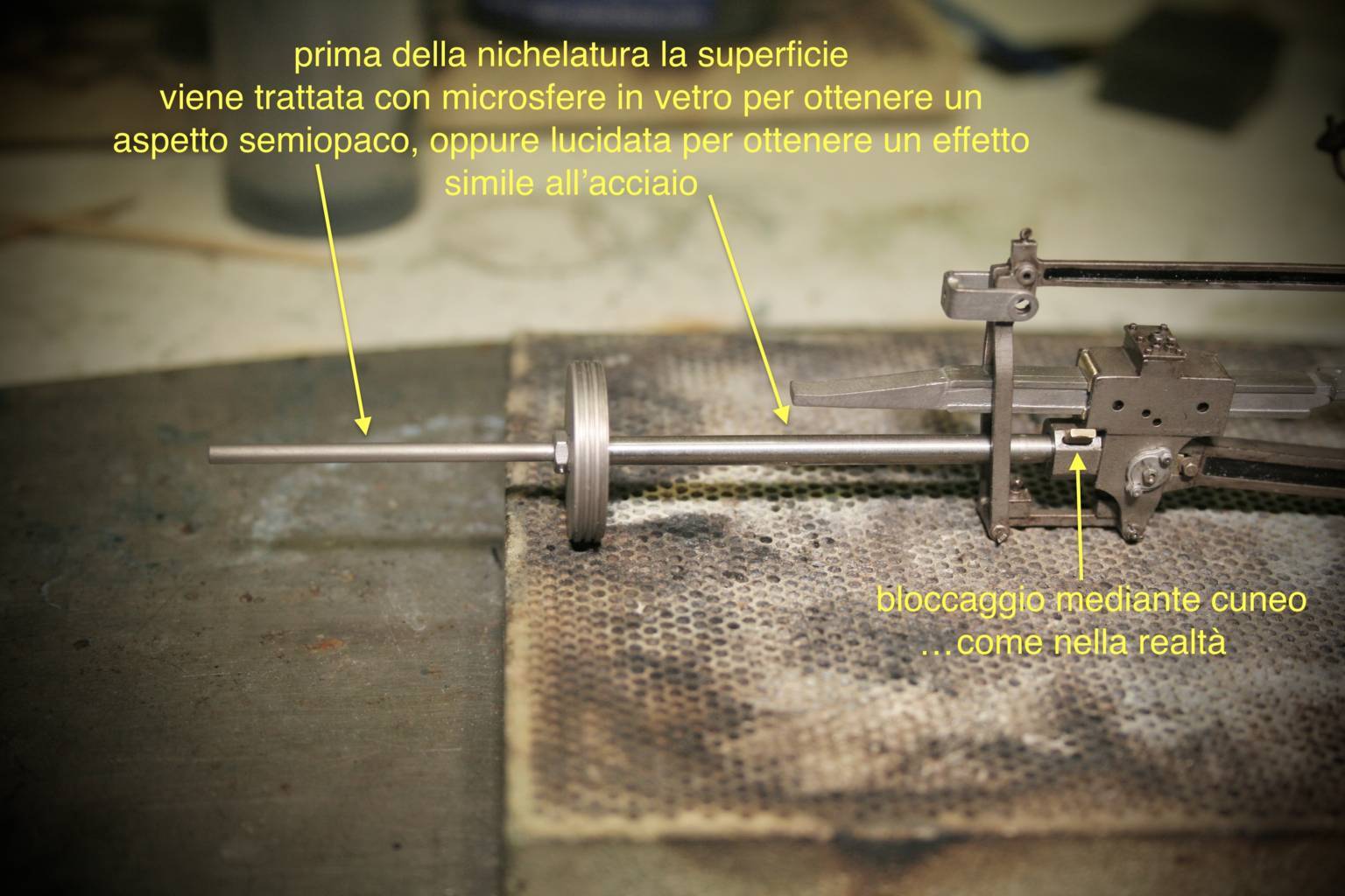

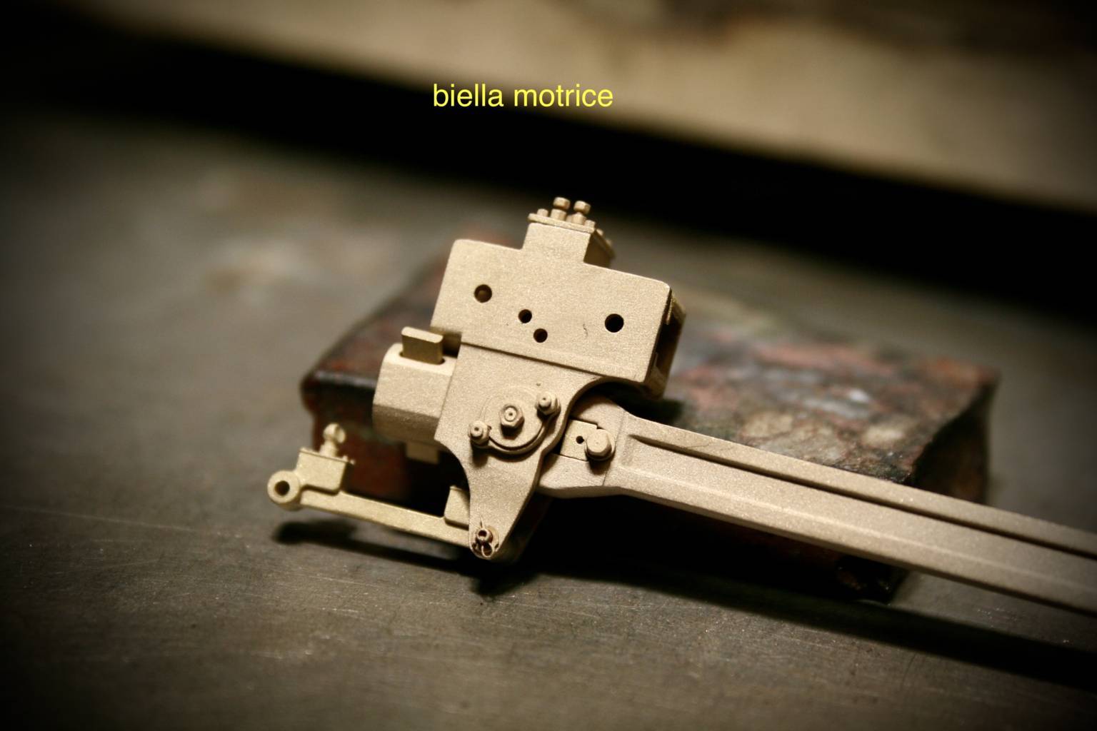

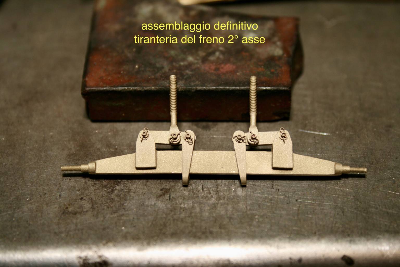

Qualche esperimento di finitura delle superfici.
Interessante a mio avviso è l’ipotesi di utilizzare un trattamento di brunitura a livello del telaio del tender e della locomotiva. I vantaggi, a mio avviso, sono principalmente quelli di valorizzare il dettaglio delle fusioni e di permettere un accoppiamento preciso dei numerosi componenti meccanici, evitando i piccoli e inevitabili distacchi della vernice.
Piacevole alla osservazione più attenta risulta anche la lieve variabilità delle tonalità cromatiche della brunitura sui vari pezzi assemblati.
Da non sottovalutare poi la gestione razionale degli scatolati o di componenti difficilmente raggiungibili dal comune aerografo.
La mediocre qualità delle foto purtroppo altera l’aspetto reale della resa cromatica, chiedo scusa.
Ho sperimentato anche un procedimento di nichelatura chimica che dovrebbe teoricamente assicurare una copertura uniforme delle superfici e una resistenza meccanica migliore rispetto a quella galvanica.
A breve spero di presentare il carrello italiano finito e verniciato.
Roberto Tomba
