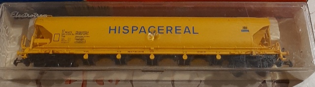

per favore: esiste una versione francese di questo cerealier spagnolo?
Ricordavo qualcosa su un sito di carri francese che nel frattempo hanno chiuso: una teglia di patate-riso-e-cozze (la paella appula) a chi pubblica una foto.
Carboidrati saluti
Francesco

Ciao Francesco, il modello in foto è un carro Tagd (Electrotren art. 5600) delle ferrovie spagnole (RENFE) e/o portoghesi (CP)
https://upload.wikimedia.org/wikipedia/commons/7/77/Flickr_-_nmorao_-_CP_Tadgs%2C_Esta%C3%A7%C3%A3o_do_Ramalhal%2C_2008.06.15.jpg
Dalle ricerche fatte in rete questa tipologia di carri sembrerebbe limitata a queste reti ferroviarie mentre nel resto di Europa, Francia inclusa, i carri cereali sono per la maggior parte di tipo Uas Uaggps ecc ecc.
Gli unici carri cereali simili ma non uguali sono i carri Tagnpps
http://www.trenomania.org/fotogallery/displayimage.php?album=111&pos=102#
La loro produzione modellistica recente sono i carri NME
https://www.salentorailroad.it/pimages/NME-505692-carro-merci-cereali-VTG-Italia-Tagnpps-FS-con-fanali--extra-big-9543-537.jpeg
https://www.salentorailroad.it/pimages/NME-505692-carro-merci-cereali-VTG-Italia-Tagnpps-FS-con-fanali--extra-big-9544-781.jpeg
e forse LS Models art. LS30583 ma di questi non ho trovato foto
Santino

Grazie mille a Santino.
Prendo nota del parziale fiasco; ammetto di aver fatto un acquisto alla cieca ricordando - erroneamente - che ve ne fosse una versione non iberica proprio fra le elaborazioni pubblicate in questa pagina, e apprendo di aver commesso un errore: pazienza, deciderò se trasformarlo o farne una versione con marchio FTL...
So dell'esistenza dei carri Nme, e pure in varie versioni, ma costano quattro volte questo: troppo già per un carro singolo, figurarsi un treno di quattro o cinque.
Stasera ripasso le foto, se ci sono poche differenze magari lo adatto al tipo tedesco.

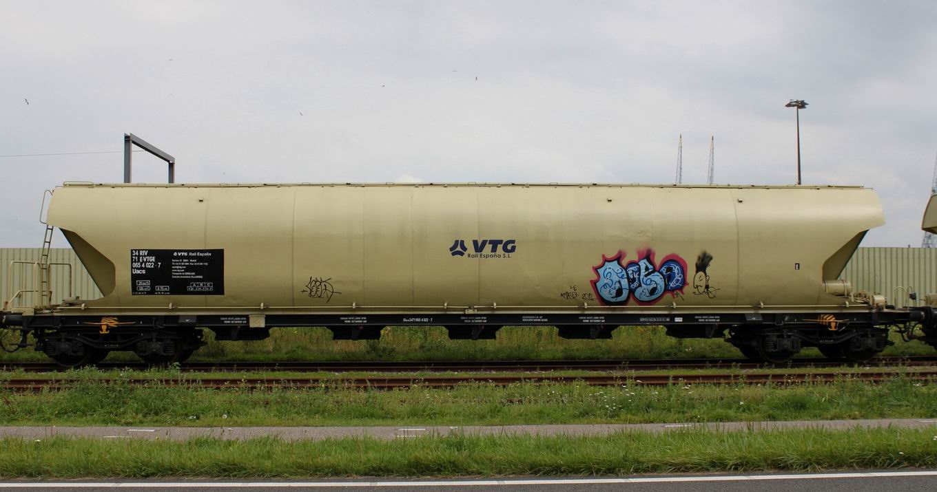

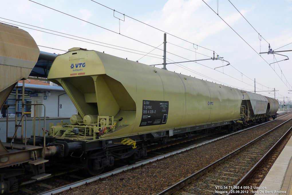

carri del genere viaggiano anche fuori dalla spagna
ovviamente con altri operatori piu internazionali (VTG )
ecco la dimostrazione
VTG_34_71_065_4_005-2_Uagpps_Nogara_(101).jpg [ 106.17 KiB | Osservato 10702 volte ]
Grazieeeeeee!!!
Se è lo stesso riproduco questo
 Oggetto del messaggio: Re: carri monfer e altri
MessaggioInviato: sabato 1 maggio 2021, 20:10
Messaggi: 803
Il carro e' sicuramente simile solo che e' marchiato Uacs e quindi cambia il sistema di chiusura
20191220184235-d17ca584.jpg [ 117.21 KiB | Osservato 10517 volte ]
comunque la modifica non e' impossibile
