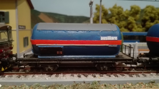

MessaggioInviato: mercoledì 5 aprile 2017, 23:25
Messaggi: 1674

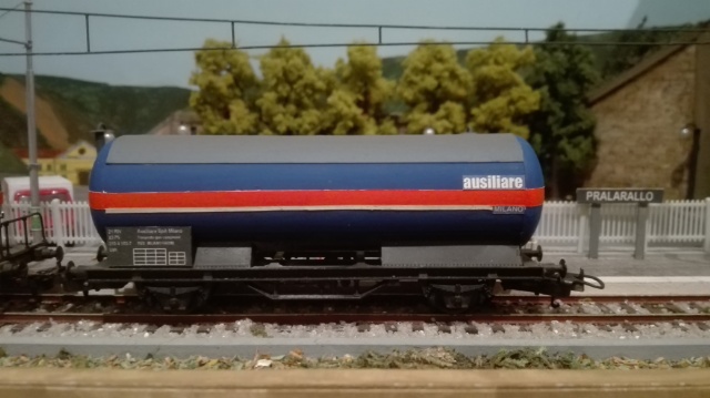

Questa settimana ci sono andato leggero: ecco due cisternine lima giocattolo, rese un po' diverse dal solito.
Magari non saranno iper realistiche - anzi, su quella più lunga non so nemmeno se corrisponda a un prototipo reale! - ma sempre meglio di un pugno nell'occhio restano

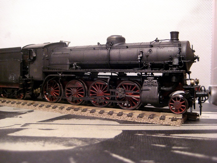

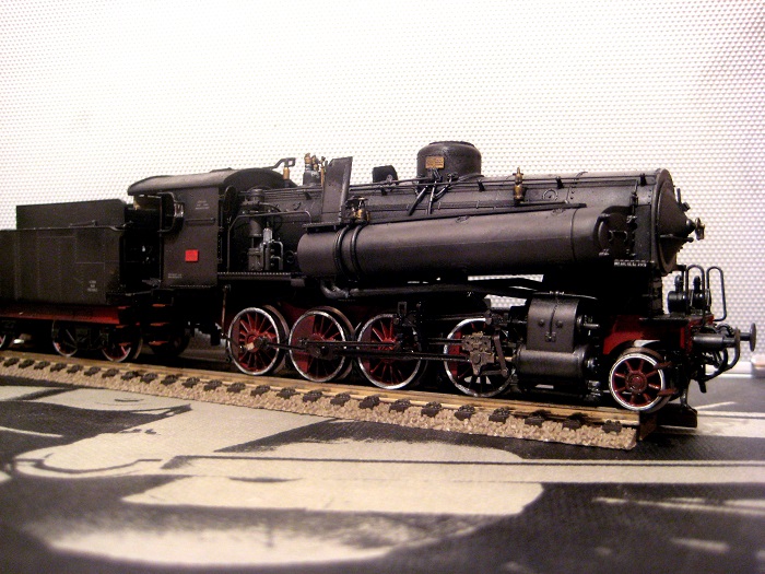

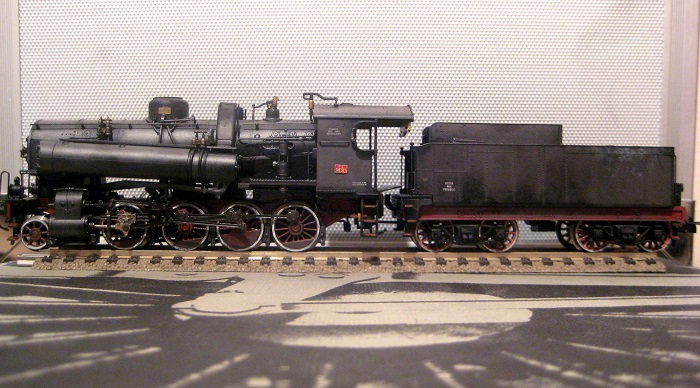

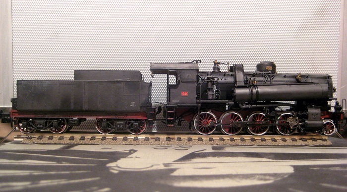

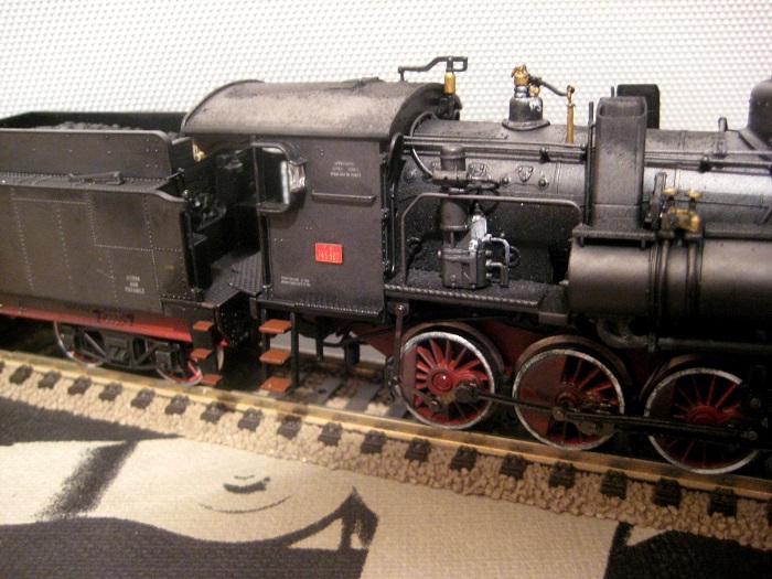

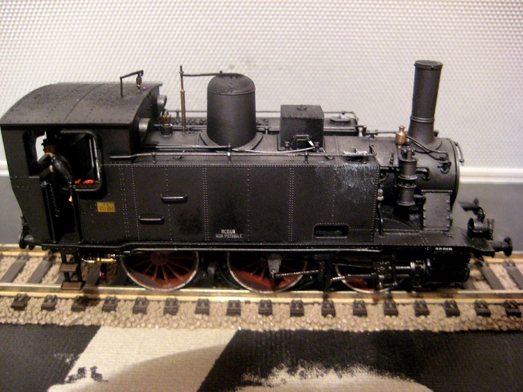

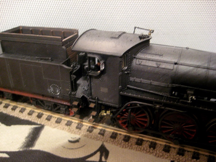

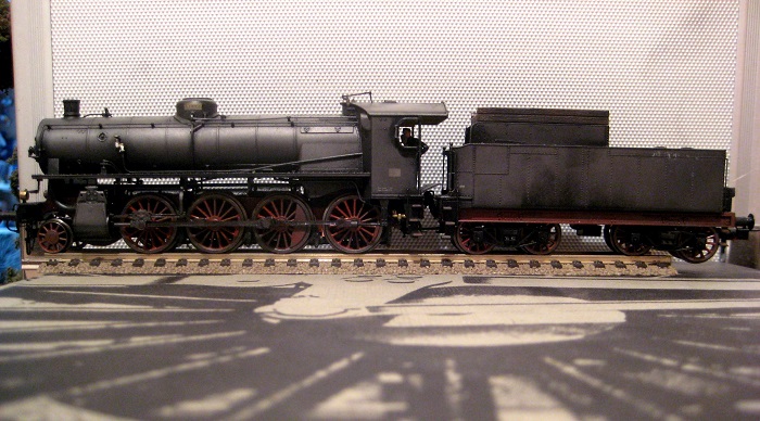

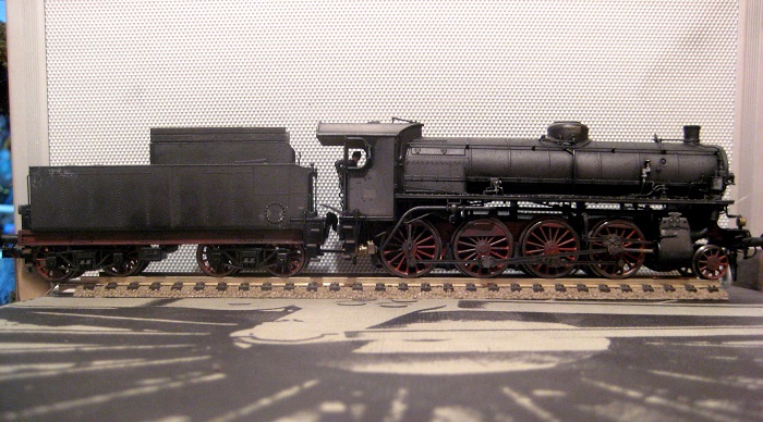

Dopo gli interventi che ho effettuato sulla 875, visibile nella pagina precedente, ho cercato di rendere più realistiche altre locomotive a vapore. Vi propongo una 744 e una 743.
Tecniche miste: in prevalenza polvere di grafite. Poi: acquarello, tempera, polvere di carboncino da disegno, polvere di gessetti colorati, olio Singer.
Magari poi vi mostro le loco... in azione, sul plastico.
Non mi va di invecchiare le Os.Kar (ne ho quattro o cinque: preferisco lasciarle così come sono). Altre sono state invecchiate da tempo; una 741, una 940 e una 851, tanto per citarne alcune.
Vorrei sottoporre a maquillage anche la 685 ACME; mi prudono le mani, ma in realtà spesso quelle loco venivano mantenute in servizio belle lucide... però mi sa che prima o poi cederò alla tentazione, magari - in questo caso - senza eccedere con i ritocchi :wink: .

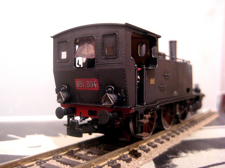

MessaggioInviato: lunedì 10 aprile 2017, 17:54
Messaggi: 2182

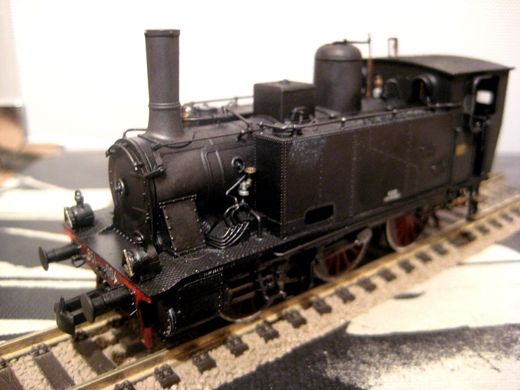

Be', visto che ci sto. ecco pure una locotender in stato di servizio.

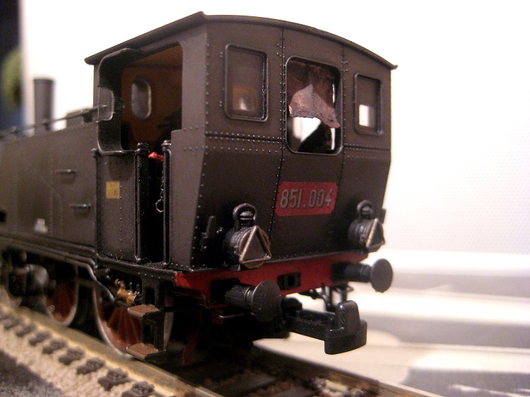

MessaggioInviato: lunedì 10 aprile 2017, 21:18
Messaggi: 2866
Bel lavoro Pierpaolo. La grafite rende molto bene il colore dell'acciaio verniciato. Se ti va togli la cerchiatura bianca dalla 851: spariva dopo poche ore e, se rendi vissuto il mantello, le ruote erano ancora più luride e quindi della fascia bianca non rimaneva più traccia....
MessaggioInviato: lunedì 10 aprile 2017, 21:40
Messaggi: 2182
Ciao, Luca. Io le cerchiature bianche le toglierei su tutti i modelli.
Solo che qualche volta uso le vaporiere in un contesto attuale, simulando un treno storico, e allora ho scelto questa via di mezzo che mi consente di stare in un'epoca o in un'altra. Ma credo che prima o poi eliminerò davvero questi calzini bianchi, che sono più un vezzo (criticabile) delle case produttrici che altro.
MessaggioInviato: martedì 11 aprile 2017, 11:40
Messaggi: 2205
Località: Agram
il cerchione bianco mi sa che è un trucco ottico per far sembrare lo spessore del cerchio molto molto piu proporzionato... vedi i cerchi a vista della 744....

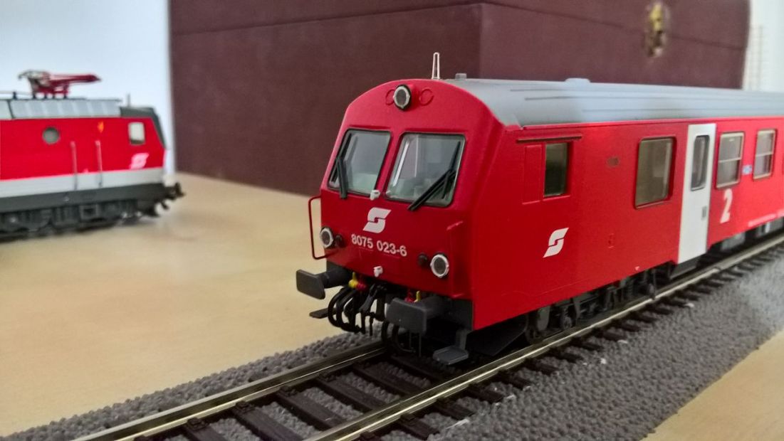

un lavoretto di poco conto...
siccome avevo smarrito un mancorrente e mi pare di capire che nei ricambi non c'è....frugando tra dei cadaveri ho trovato uno spezzone di filo di ottone delle stesse dimensioni.
preso le misure e piegato il tutto l'ho messo in sede e l'ho verniciato.
già che avevo in mano il rosso...ho poi preso anche il giallo ed ho colorato le condotte

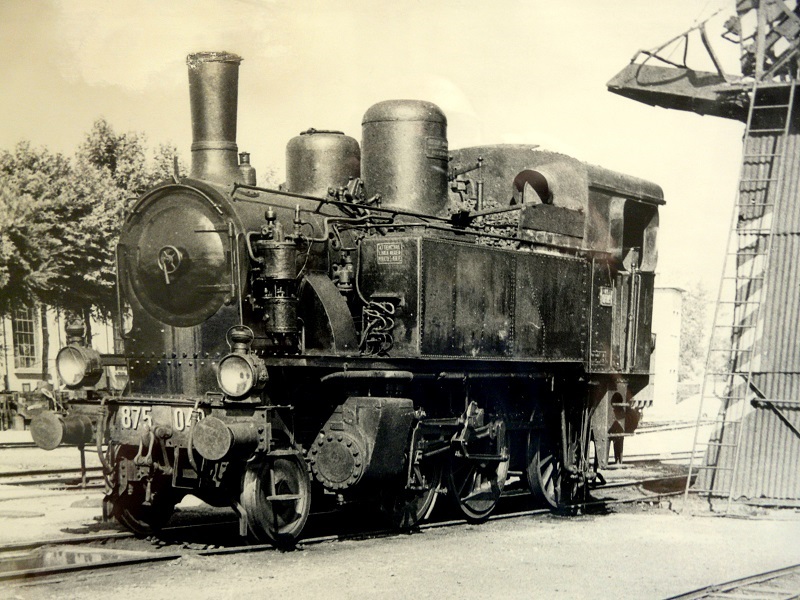

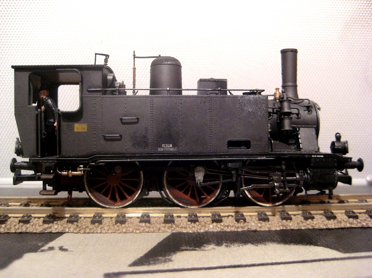

Dopo la modifica riguardante il rialzo della carboniera e l'invecchiamento della loco (vedi pag. precedente), un altro intervento non impegnativo, ma che dona ulteriore realismo al modello. La rubinetteria dell'emulsionatore (visibile sul praticabile, un po' arretrata rispetto al gruppo cilindri, proprio accanto alla cassa dell'acqua). La Roco non l'aveva riprodotta.
Intervento semplicissimo, che si effettua in meno di un quarto d'ora.

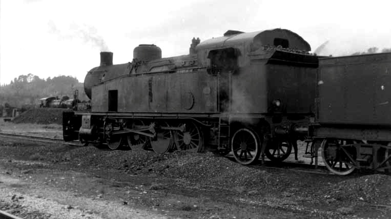

Una modifica piuttosto semplice e alla portata di tutti.
Rialzo della carboniera sulla 940 018, che al vero era stata modificata, come dimostra la seconda foto che vedete.
L'ultima foto mostra il rialzo in fase di lavorazione.
Materiale adoperato: plasticard bianco e plasticard nero (quest'ultimo l'ho utilizzato senza una ragione particolare, ma solo perché ce l'avevo a disposizione).
Ho cercato di riprodurre al meglio quella vera, specie nella conformazione delle traverse di legno sul fianco, una delle quali, quella centrale, fa una curva verso l'alto
Il rialzo è stato verniciato con vernice a smalto opaco marrone scuro sul quale ho ripassato col dito un velo acquarello nero. Ho completato ripassando tutte le parti col dito sporco di grafite. Il carbone è quello inserito nella bustina in dotazione alla 685 ACME
Ho "accecato" con due rettangolini di plasticard nero i due finestrini laterali posteriori. Quello grande, centrale, l'ho chiuso solo parzialmente lasciando un'adeguata apertura verso l'alto.
Devo ancora togliere le "mostruose" catenelle e montare i corrimani anteriori, oltre a completare l'invecchiamento del modello.
Inoltre ordinerò a Claudio Mussinatto i coperchi laterali per le botole di ispezione casse dell'acqua.
