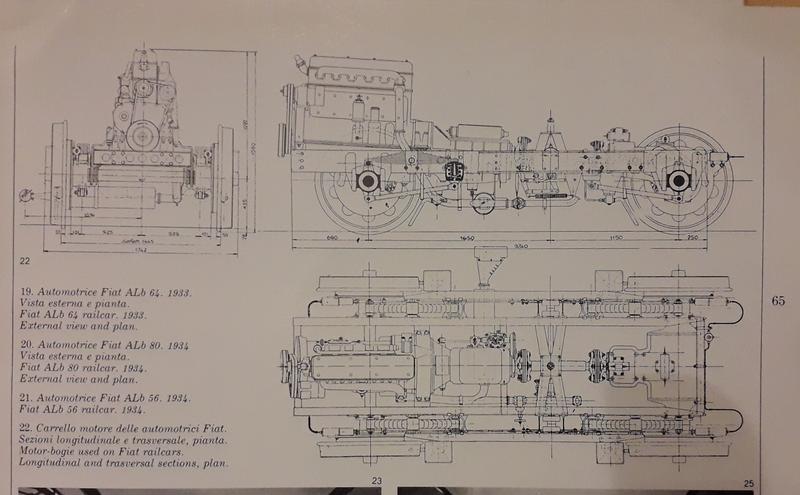

Io ho trovato questi disegni, spero possano esser utili.

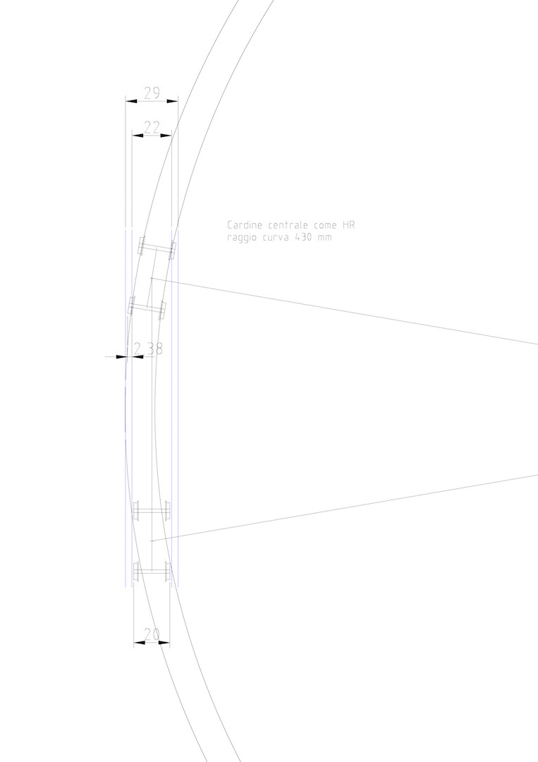

Con un po’ di pazienza sono riuscito a tracciare uno schizzo con il cad, considerando una curva r 430.
Le misure della parte inferiore del sottocassa (22 mm) e della parte larga dei carter (29 mm) le ho ricavate dal testo.
Per gli assali ho usato ruote da 9 mm con larghezza 20 mm (le HR sono un po’ più strette).
Il risultato ottenuto di 2,38 mm è un po’ maggiore del “paio di millimetri” che avevo calcolato nel pomeriggio.
Claudio
cardini HR.jpg [ 43.79 KiB | Osservato 7372 volte ]

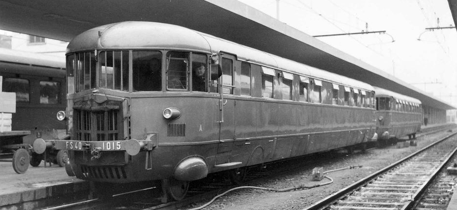

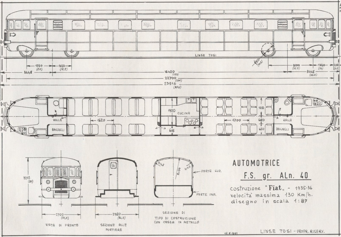

La 40 era un po piu' larga...
(da PescaraFerr)

La prima sparata è un mio ritorno di memoria e si riferisce al disegno postato, a firma Linse Tosi. E’ decisamente datato (mezzo secolo) ed in passato su diversi suoi disegni di carrozze mi è capitato di riscontrare varie inesattezze; il mio Mentore fermodellistico (il compianto Gen. Giorgio Taibel) non glie ne perdonava una, era la sua “bestia nera”. Sui dati e le proporzioni che riporta mi parrebbe prudente cercare ulteriori conferme.

In pratica, tra le porte (lungo la fiancata) entrambi sono rettilinei e sovrapponibili (“a piombo”), mentre mi pare che la cosa cambi tra la porta ed il muso: il coprigiunto inferiore mi pare prosegua rettilineo fino ad oltre la verticale di metà del primo finestrino di cabina, mentre quello intermedio già a partire dalla porta inizia l’arco verso il muso (tant’è che il primo finestrino di cabina è già orientato a “stringere” verso il muso). In sintesi, la lamiera che chiude verso il muso tra i due coprigiunti non sarebbe verticale ma un po’ “scampanata” verso l’esterno.
Oltre che dall’ultima foto postata da Nanni, il particolare mi sembra di coglierlo nelle foto (Photorail) di Pedrazzini (Aln56 Mantova 1964 e Aln80 Rovigo 1965) e di Gregoris (Aln 40 Cuneo 1966). Tra l’altro, lo stesso effetto lo percepisco anche in varie foto delle Aln556 Fiat e dell’ ATR100. Ma forse sono io che “voglio” vederlo… Ah, “wishful thinking”???

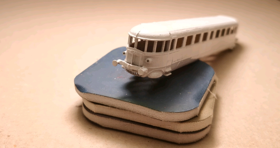

Io ho usato per la mia Aln56/Lb64 in scala N
file-2.jpg [ 238.52 KiB | Osservato 6952 volte ]
https://www.shapeways.com/product/E3UMA6VJS/fs-aln56-fiat (Il link di shapeways consente di ruotare il modello cliccando sul bottoncino 3D nella figura).
i disegni disponibili sul sito di Fondazione FS , più quelli della monografia Molino-Pautasso.
A parte alcuni piccoli compromessi dovuti all'inspessimento di piani e montanti, il modello è abbastanza fedele.
Direi che i due coprigiunti combacino in pianta, perche la rastrematura della cassa comincia abbastanza al disotto del coprigiunto più basso.
