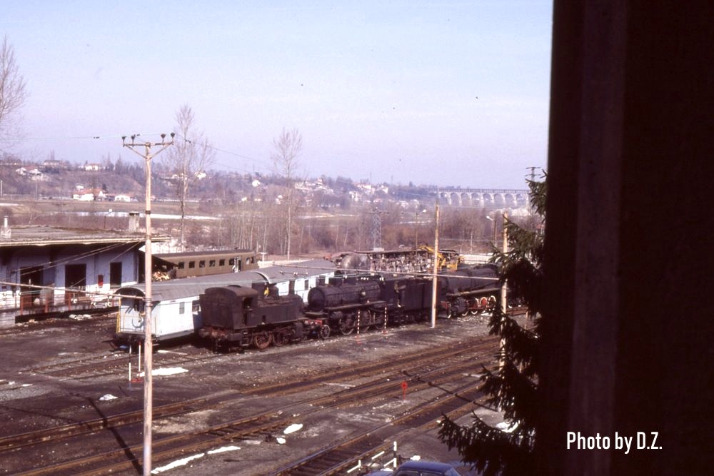

Ringrazio comunque DOZ per aver postato la foto del D.L. di Cuneo, ma se permetti faccio foto da quasi 50 anni, diapositive comprese che sviluppavo e stampavo da me, ed un conto è il fatto che la pellicola/diapositiva tenda a virare più verso l'azzurro od il rosso, un altro è dire che quel colore turchese intenso è dovuto ad ossidazione.
Francamente, poi lavorando nel settore meccanico, non ho mai visto metalli assumere quel colore per via dell'ossidazione.
Tornando alle foto, attualmente è molto più semplice correggere la tonaltà di colore, anche con un programma come paint

Innanzitutto caro nanniag, ho fatto delle osservazioni pertinenti. Se ti danno fastidio .. problemi tuoi.
Tu ... guardi un libro. Il sottoscritto di quelle immagini sul libro, molte, le ha viste dal reale. Quindi .. datti una calmata, se non sai accettare osservazioni. E per tua info le latte da 10 lt. di quel "colorino" all'epoca non erano distribuite dal Magazzino Gen. .
A reostatica. Io ero evidentemente molto più scarso in fotografia.
Ma nella mia foto il palo linea aerea era grigio. La traversa limite era bianca, come la neve di fianco, e ... dato che la foto è mia non uso filtri. Così è stata fatta in dia; così è stata scansionata, senza niente altro. Le differenze si notano, con chiarezza.
Non sei l'unico che ha lavorato metalli. Ho scritto in altro post che ho lavorato in fucina e fonderia, prima di fare il Macch. (almeno io non sono sicuram. daltonico).
Quindi per i tuoi occhi (sperando come tu scrivi non siano daltonici), con una semplice ricerca ecco come può ridursi una lega ottonata:
https://www.alamy.it/vecchio-ottone-bro ... 86411.html
Detto questo, convinti voi, convinti tutti. Sarà il mio ultimo post in qs. argomento.
Io in Officina mentre facevano le RG a quelle macchine ci entravo, ogni giorno. E di quegli ottoni bronzati, conciati male, ne ho visti a pacchi.

Dunque nella didascalia della foto si parla di "fanali verniciati", un noto esperto di trifase, quando ha visto la macchina ha commentato positivamente la colorazione dei fanali. La foto, onestamente, mostra una colorazione uniforme del fanale che non dà adito a pensare a una ossidazione. L'ottone ossidato tende al colore bruno/scuro, se in presenza di acqua ci sono tracce verdi disuniformi. Quindi, ho capito e avevo notato da altri tuoi scritti che sei/sei stato impiegato nel campo ferroviario, ma non condivido affatto la tua teoria.
I commenti li accetto, li leggo volentieri mi ci sono sempre confrontato, anche in altri miei messaggi. Di questa locomotiva potremmo per esempio parlare del fatto che il tubo che porta i cavi verso i fanali passa attraverso la targa costruttore, o che la verniciatura non è venuta un gran che. Non ho problemi a confrontarmi su considerazioni pertinenti e corrette. Semplicemente non capisco l'insistenza delle teorie senza fondamento. Quindi se hai una prova da mostrarmi che il fanale è sbagliato io li rivernicio senza problemi. Se invece non ce l'hai, ti ringrazio di aver scritto l'ultimo messaggio.

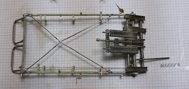

Con l’amico Berny abbiamo intrapreso la costruzione di un paio di questi divertenti kit apportando alcuni upgrade che andremo ad illustrare.
Cominciamo dal pantografo, decisamente realistico, che abbiam reso molleggiato grazie a questo piccolo stratagemma praticamente invisibile.
Abbiamo saldato nella parte inferiore dei tangoni fisso e ruotante due piccole asole che trattengono una molla. Una barretta da 0,8 mm è saldata ad una asola e libera di scorrere entro l’altra in modo da mantenere in situ ed in asse la molla.
Registrando accuratamente la posizione della asoline e la forza della molla gli archetti devono apparire alla medesima altezza massima.
I due lunghi supporti longitudinali in fusione, di difficile rettifica, son stati sostituiti da una coppia di barre in tondino di ottone perfettamente dritte e leggernente incavate alle estremità.
Il pantografo completo consta di 86 pezzi stagnati, ma l’assemblaggio è semplice, basta aiutasi con un po’ di carta millimetrate per curare le varie ortogonalità e non stancarsi di testarne il movimento man mano che si procede.
