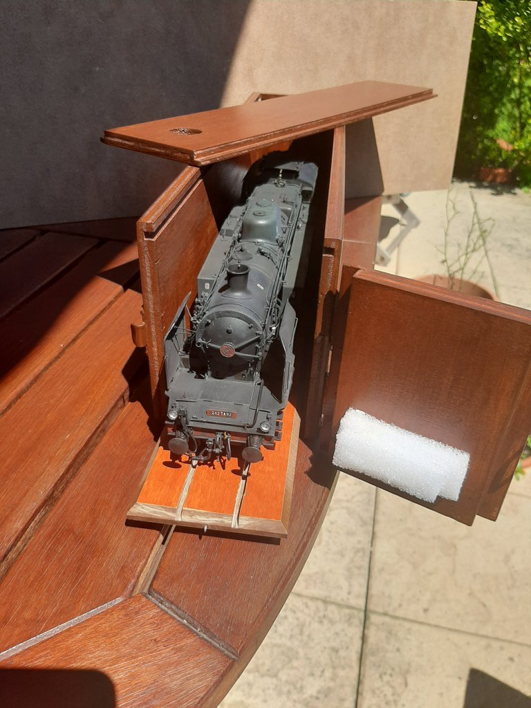

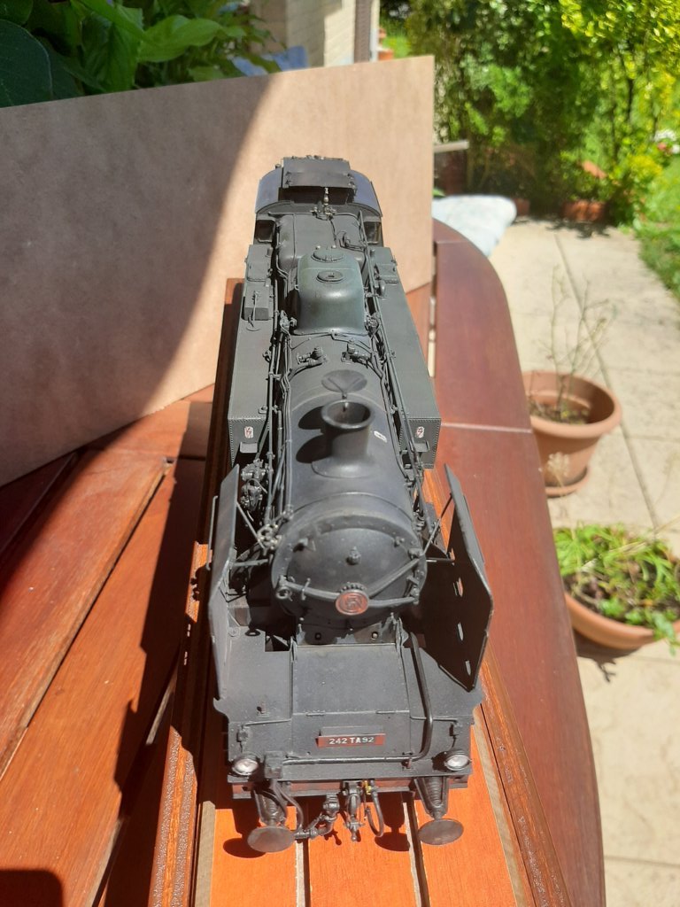

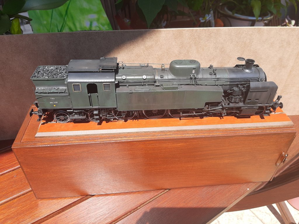

A conclusione del modello era indispensabile procurarsi un scatola adatta.
Ho ordinato un basamento con due guide e una scatola con apertura dal solo lato superiore, modificata rendendo apribile anche uno dei lati di testa. Facilmente ho tolto un lato, a cui ho incollato un foglio di multistrato e avvitato 2 cerniere ed una chiusura a clip. Tutta la scatola è stata poi verniciata in color ciliegio.
Un foglio di acetato e alcune protezioni in gomma piuma proteggono il modello all'interno.
20200705_115949 (FILEminimizer).jpg [ 156.1 KiB | Osservato 4032 volte ]
20200705_115716 (FILEminimizer).jpg [ 158.58 KiB | Osservato 4032 volte ]
20200705_121215 (FILEminimizer).jpg [ 161.15 KiB | Osservato 4032 volte ]
