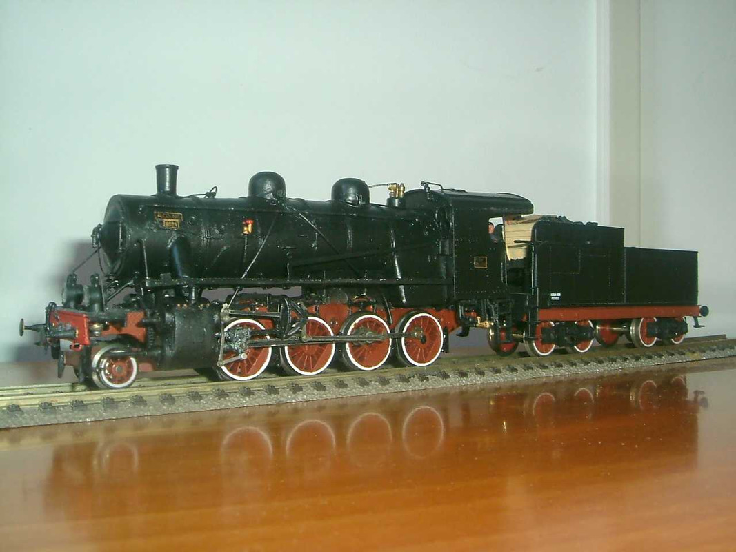

Per i supporti dei corrimano usa quelli in ottone c'è un venditore su ebay ...ascolta, sono in un punto che se maneggi la loco il rischio di fra pressione li è alto , in resina sono troppo deboli...
il venditore https://www.ebay.it/str/Nairnshire-modelling-supplies
dai uno sguardo..
per il resto le forme ci sono , ma da una foto con il cell non si capisce molto..per es sembra che sulla fine della caldaia verso la porta della camera fumo il dimetro si allarghi...cosa che penso impossibile...
Bel lavoro
