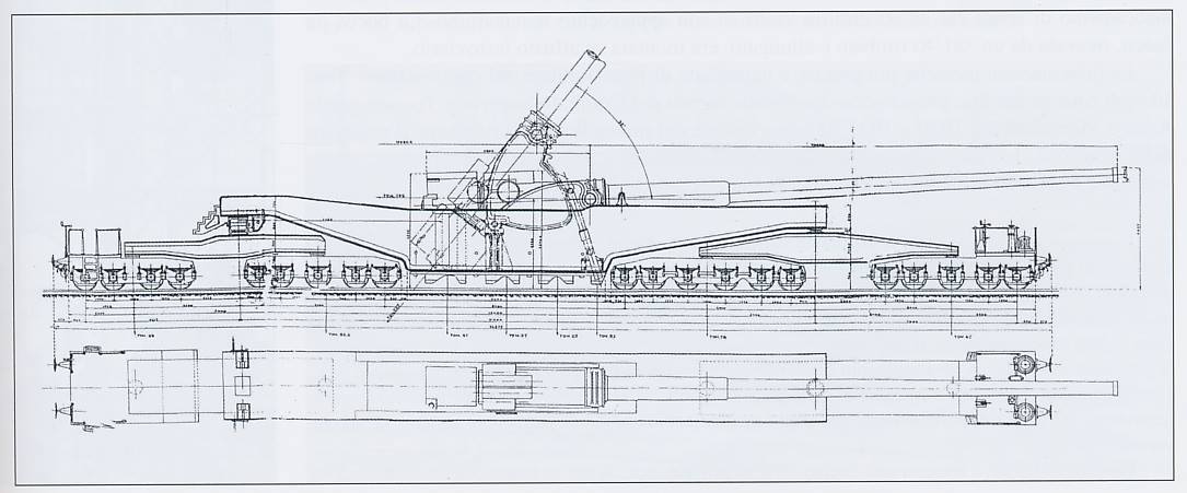

snajper ha scritto:
Anche l'Italia costruì un'arma simile e io ho fatto un'ipotesi inquietante ma storicamente plausibile sul "cannonissimo", realmente costruito dalla Ansaldo ma mai neppure provato.
Ecco il disegno ,
200 100 disegno.jpg [ 65.17 KiB | Osservato 8764 volte ]
credo avesse gli orecchioni che si alzavano … se è reale una foto che ho ...
Giancarlo

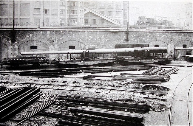

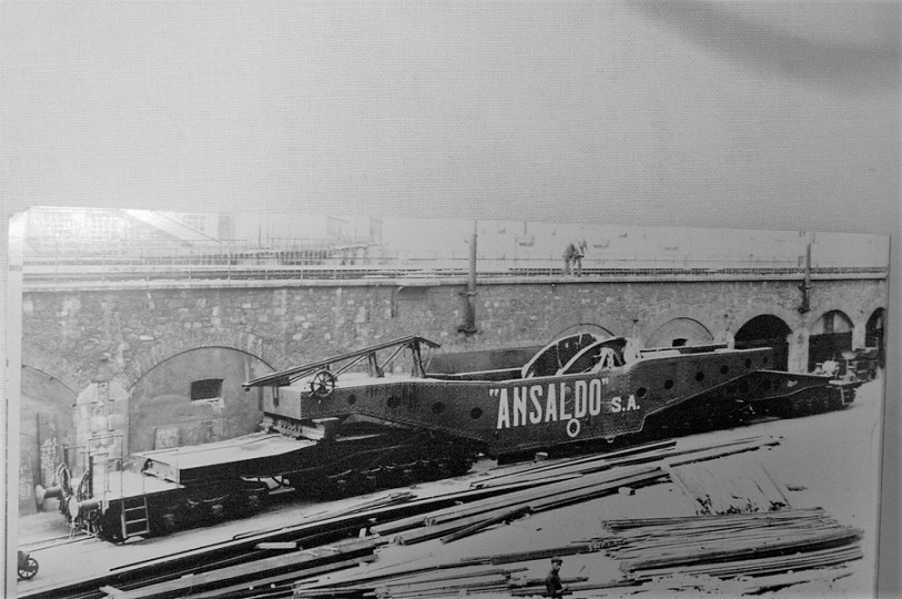

Non ricordo se son già state messe queste foto
l' affusto
PICT6377.. - Copia.jpg [ 193.15 KiB | Osservato 8742 volte ]
la bocca da fuoco su carri a bilico Qoz e carro scudo P
200 100 - Copia.jpg [ 172.52 KiB | Osservato 8742 volte ]

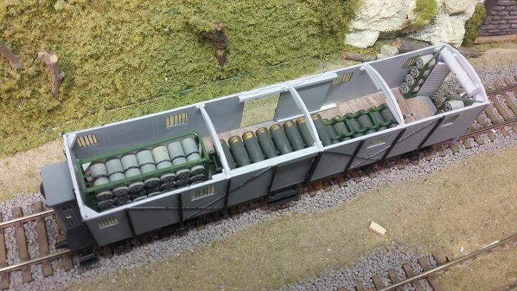

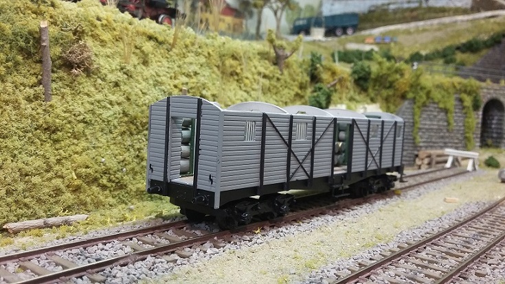

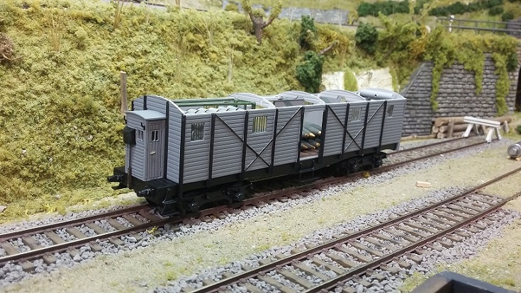

Torniamo all' origine del topic , avanzamento dei lavori sul carro portamunizioni , un po' di verniciatura e arredamento interno ancora incompleto
post. dex - Copia.jpg [ 189.09 KiB | Osservato 8317 volte ]
lat. sin. aperto - Copia.jpg [ 173.82 KiB | Osservato 8317 volte ]
interno- Copia.jpg [ 175.12 KiB | Osservato 8317 volte ]
Quando poi calerò il tetto , dell' interno si vedrà il giusto per cui ci sono delle semplificazioni , tra l' uscita lato testata e l' ultima centina del tetto verrà inserita la rotaia di scorrimento del paranco di sollevamento dei proiettili .
La colorazione rispecchia quella dei carri di proprietà privata inscritti nel parco FS , grigio con telaio e ferramenta nere .

Le incisioni delle doghe sono di fabbrica?
 Oggetto del messaggio: Re: Rotabili particolari
MessaggioInviato: domenica 12 luglio 2020, 19:39
Messaggi: 1780
Si , mi pare lastrine di stirene Evergreen , ora non posso più controllare l'articolo e non sono a casa , mi pare 1,5 mm di passo .
