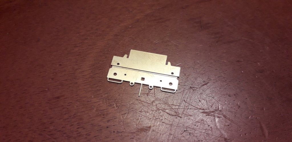

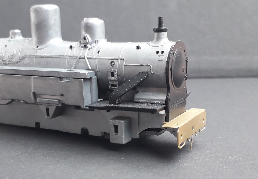

A proposito di restauri, ecco qualche immagine del restauro della mia 880, maldestramente elaborata e - di fatto - rovinata qualche anno fa.
La base di partenza:
Oltre che restaurarla, provvederò a correggere i vari errori del modello.
Ho segato via le "ali" della traversa anteriore del telaio

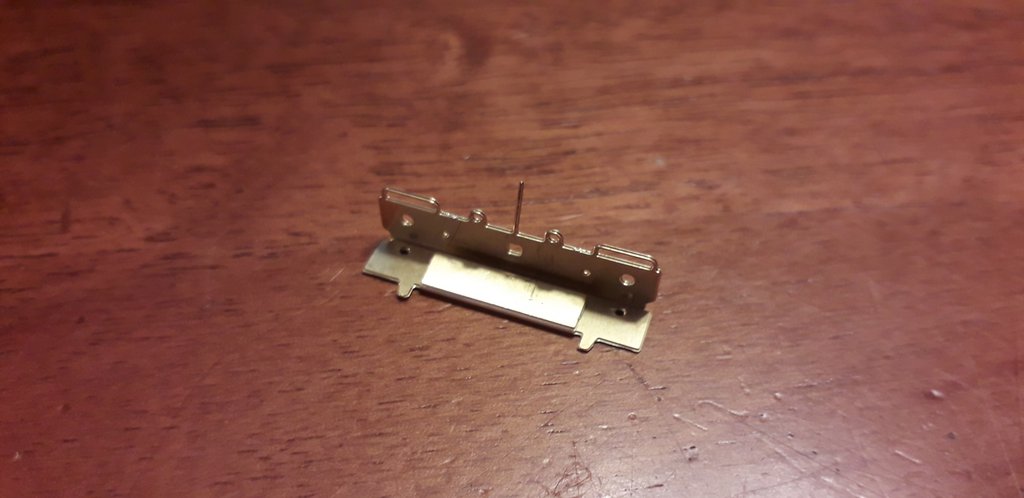

e applicherò un nuovo pancone. Questo è in fotoincisione, con particolari in microfusione. Si piega intanto la fotoincisione
e la si applica al telaio modificato
Per il momento è tutto.

La prosecuzia.
Aggiunti alcuni particolari a tutto il pancone e fatto il fumaiolo. Quest'ultimo, ha un certo qualcosa che non mi va...
