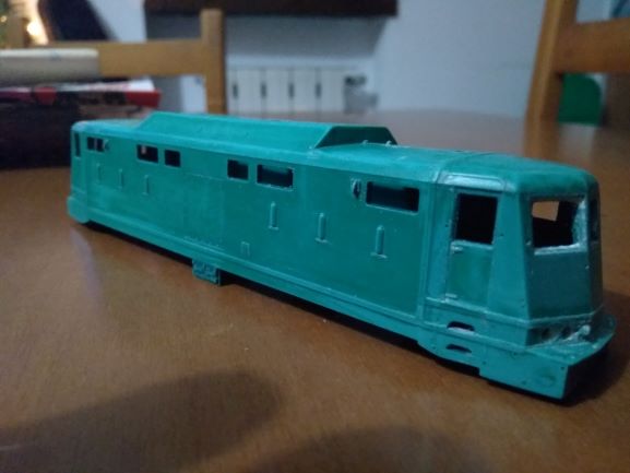

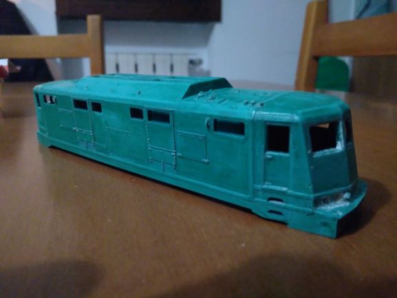

Sono riuscito finalmente a sverniciare completamente il modello, l'ho lasciato diversi giorni a mollo nello chanteclair, e poi con molta fatica ho eliminato la vernice grattandola via con un pezzetto di plastica e con le unghie... infine ho rifinito un po con carta vetro fine. Purtroppo tutte le stuccature fatte sono venute via, per cui dovrò ripetere tutti i lavori precedenti. Per i fari vorrei trovare una soluzione migliore a quella adottata in precedenza, se riesco a trovare degli accendini usati da qualche parte userò quelli come suggerito da Gianfranco...
Nel frattempo ho recuperato pantografi 42 Vitrains e colori puravest!
Vi aggiorno,
buona serata e buone feste,
Ale
