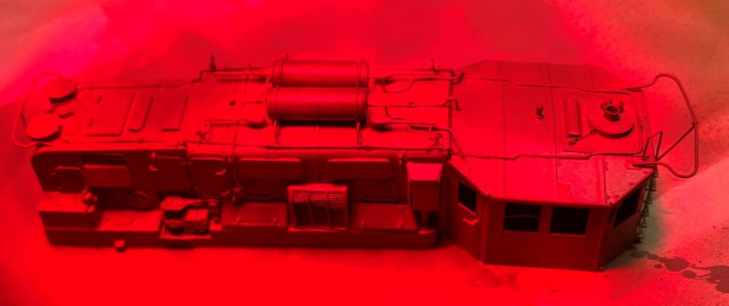

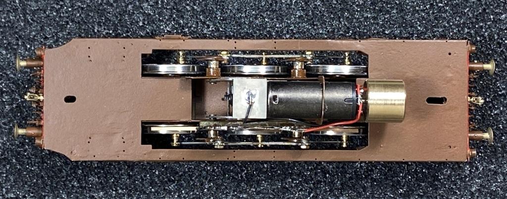

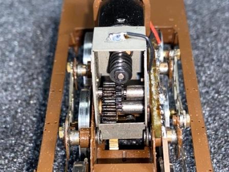

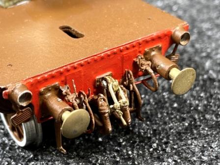

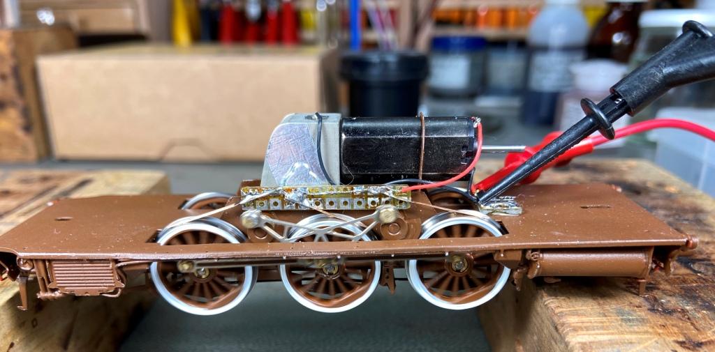

Ciao a tutti,
il lavoro prosegue, lentamente, con la verniciatura e le prime prove di funzionamento...
Mi spiace non potervi far vedere il funzionamento con lo "slow motion" ...
Tutto sembra bello quando si gira veloce ma al rallentatore si vedono tutti i difetti !!!
A presto !
Beppe

 Oggetto del messaggio: Re: Realizzazione modello FS E333
MessaggioInviato: mercoledì 29 dicembre 2021, 20:12
Messaggi: 6365
Che difetti ha? si impunta? Vedo pochissimo gioco tra i contrappesi e il bordino delle ruote...a questo punto penso che sia impossibile dotarle di qualunque gioco...oppure ridurre i contrappesi...

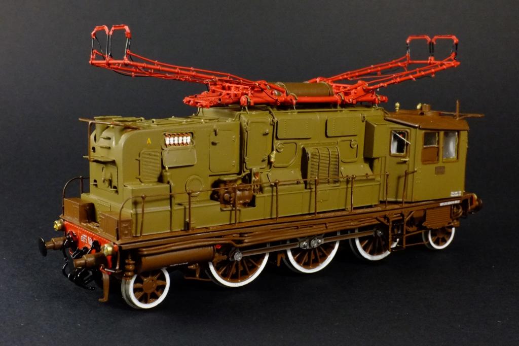

Buon giorno Claudio,
no no, quello è dovuto a un effetto ottico, il problema non è lì...è nel disegno delle bielle :oops:
che mantengono delle asole e non dei fori alesati....ma si prende quello che passa il convento... :lol:
e si cerca di sistemare la loro installazione durante il montaggio.
Comunque oggi siamo arrivati qua....manca poco....e sul binario si muove bene.... :)
Se vedete qualche cosa che non vi convince ditelo adesso o mai più :lol:
oppure se vedete qualche cosa da migliorare fatemelo sapere asap !
A presto
Beppe
MessaggioInviato: giovedì 30 dicembre 2021, 19:54
Connesso
Messaggi: 718
Finora ... spettacolo :shock:
MessaggioInviato: giovedì 30 dicembre 2021, 23:45
Messaggi: 1255
Località: Bologna
Sempre complimenti ! I trifase son difficili da eseguire e anche da dipingere !
2 osservazioni : preferisco le prese di corrente sui bordini, casomai in filo di bronzofosforoso, e non sulla fascia di rotolamento per questioni di pulizia, quindi captazione
Dalle numerose foto al vero le condotte dei freni continuo e moderabile van montate al contrario ovvero l’accoppiatore con la gobbetta di vecchia foggia all’esterno e quello standard all’interno, salvo tua differente documentazione.
MessaggioInviato: giovedì 30 dicembre 2021, 23:56
Nome: Giuseppe Crosta
Messaggi: 220
Andrea,
hai ragione ! Errore grave ! :oops:
Perché le ho montate così...adesso chi le cambia più ?
Credo che rimarranno così :cry:

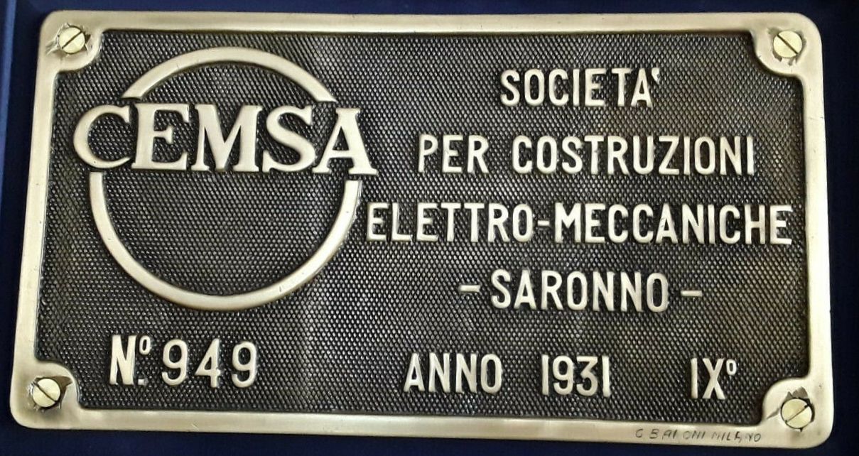

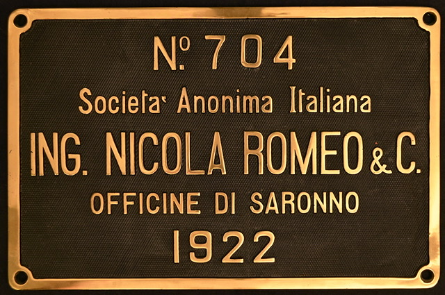

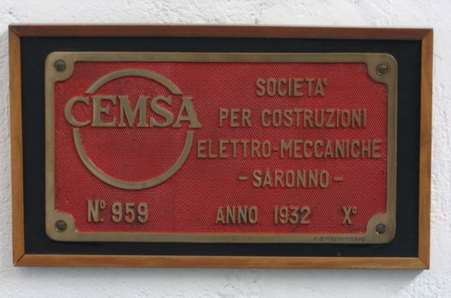

Un'altra cosa per cui chiedo aiuto....
Come era fatta la targa centrale del costruttore ?
Non riesco a trovarla !
Qualcuno avrebbe delle immagini oppure dei disegni ?
Grazie !
Beppe
MessaggioInviato: venerdì 31 dicembre 2021, 9:58
Messaggi: 220
Buon giorno e....buon ultimo dell'anno !
Il costruttore per le E333 dovrebbe essere la Nicola Romeo di Saronno o CEMSA di Saronno (fondata da N. Romeo)
che ha costruito tutte le macchine. In alcune immagini si vede la targa in altre no.
Vi allego due immagini ma non so se la targa installata sulle macchine è proprio questa oppure se c'era una targa della
Società Nicola Romeo ! Voi avete altre notizie ?
Io purtroppo non ho trovato nessun'altra fotografia.
Grazie Claudio, per la targa fotoincisa, una volta definita la targa se la puoi realizzare te ne sarei grato. Ti scrivo in privato.
Beppe
MessaggioInviato: venerdì 31 dicembre 2021, 10:30
Messaggi: 2046
Nelle varie foto delle E333 riprese negli anni 50 e 60, le targhe costruttori erano praticamente sparite.
Attenzione che nei disegni FS e in una foto che ho c'è un altro tipo di targa.
Buon ultimo dell'anno
MessaggioInviato: venerdì 31 dicembre 2021, 11:08
Messaggi: 220
Ciao,
ho trovato anche queste fotografie di targhe...
Aspetto suggerimenti autorevoli... dobbiamo arrivare ad una conclusione !
Purtroppo non trovo una fotografia al vero dove si vede una E333 di lato con le targhe...
Grazie !
Beppe

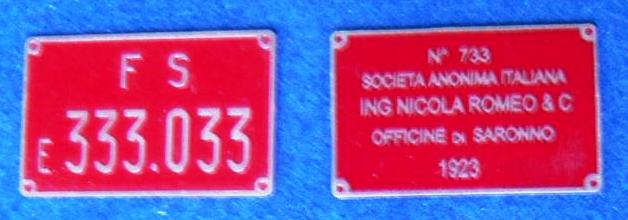

MessaggioInviato: venerdì 31 dicembre 2021, 13:53
Messaggi: 1255
Località: Bologna
Ecco 2 targhe che mi sembrano corrette poi devi cambiare matricola e anno costruzione
514C1D73-6617-4ABF-AF5B-9C82C940AE58.jpeg [ 144.58 KiB | Osservato 5369 volte ]
1AA64D14-DA14-4DDC-9988-3ABC0A462F7E.jpeg [ 127.9 KiB | Osservato 5369 volte ]
MessaggioInviato: venerdì 31 dicembre 2021, 13:56
Messaggi: 1255
Località: Bologna
La foto della E 333 006 con i pantografi a parallelepipedo ( non a stanghe ) mostra la targa Nicola Romeo simile a quelle postate

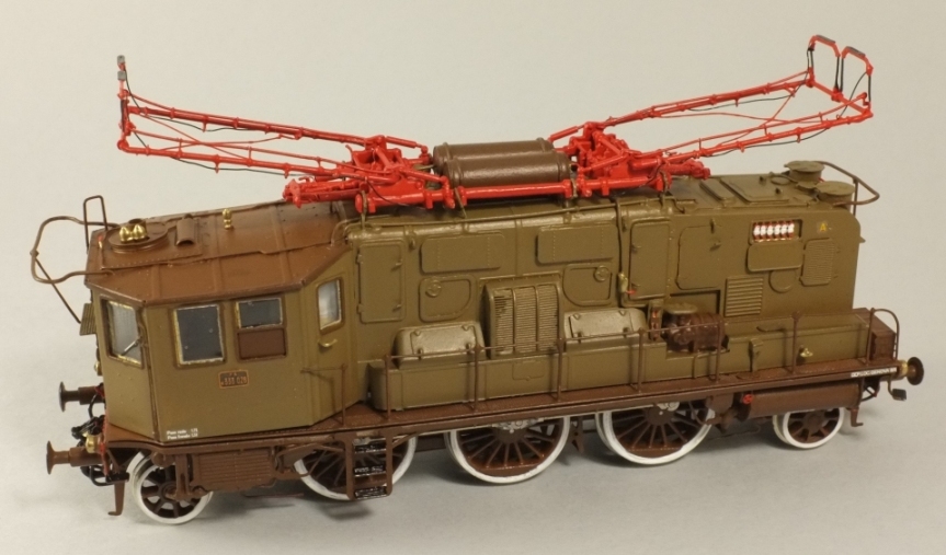

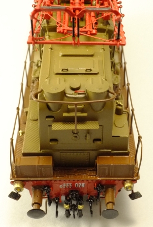

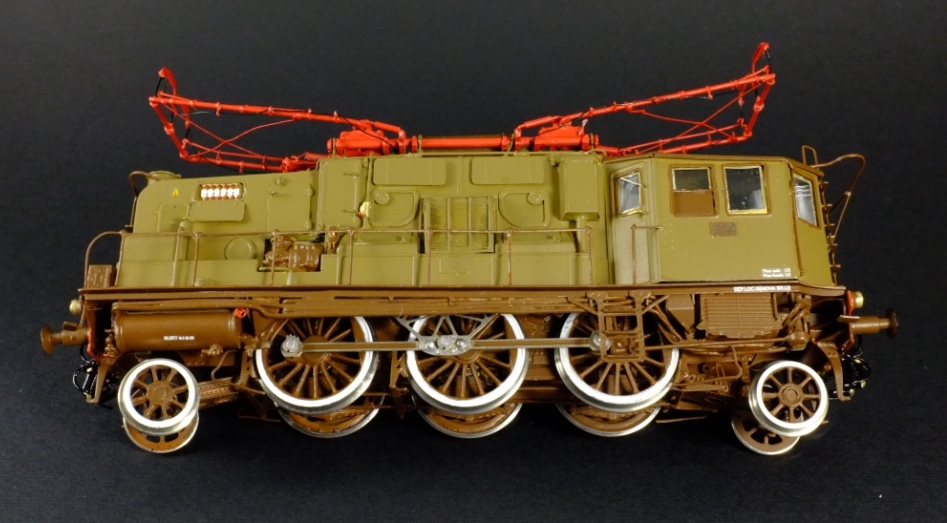

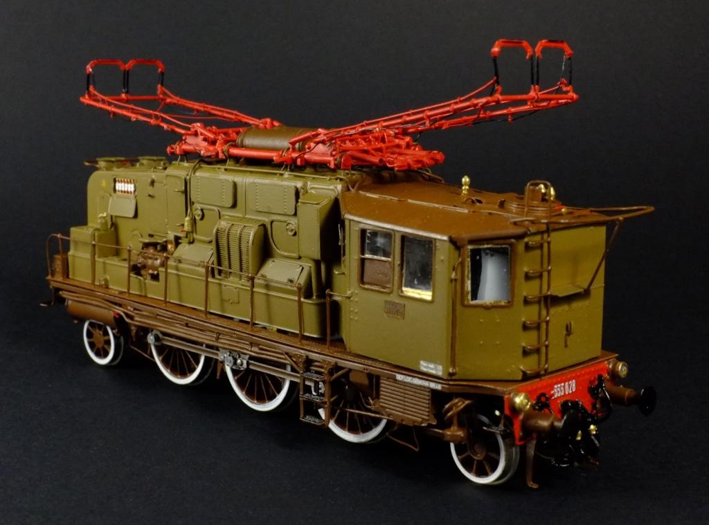

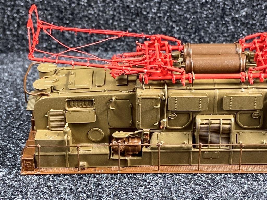

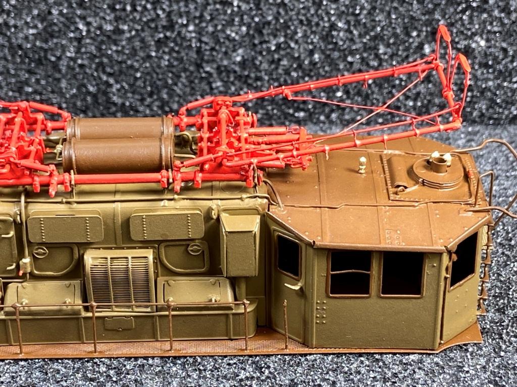

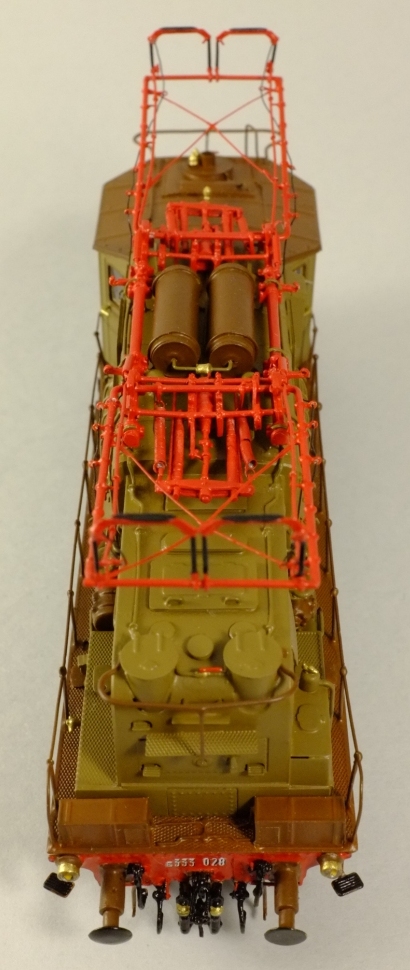

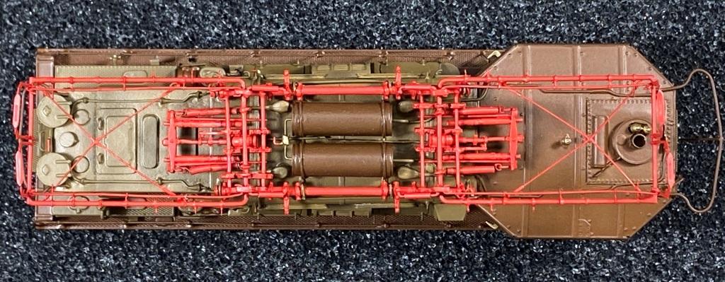

MessaggioInviato: martedì 11 gennaio 2022, 23:46
Messaggi: 220

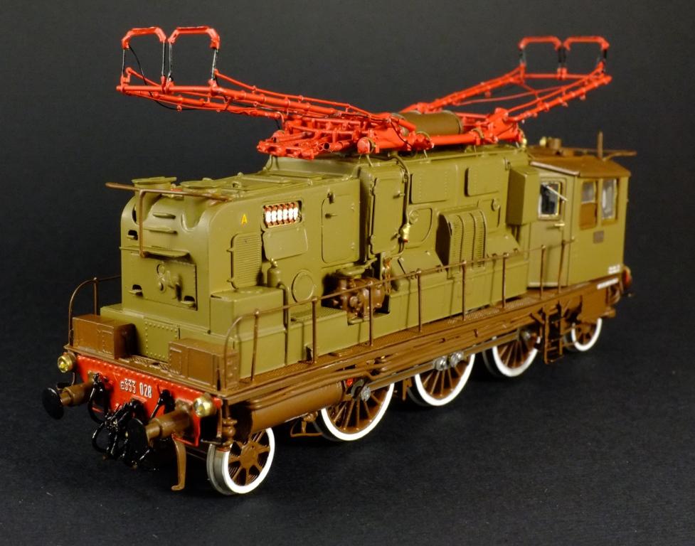

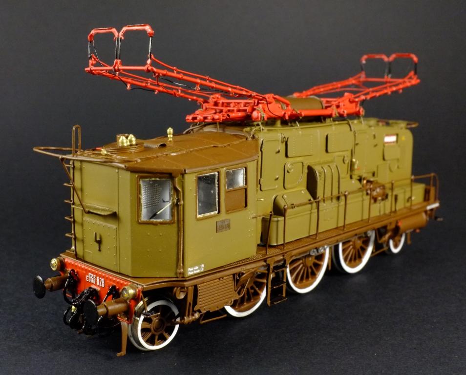

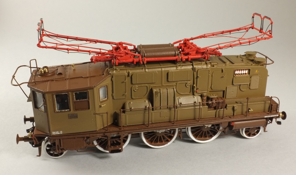

Ciao a tutti,
più o meno ho terminato il modello dell'E333... :wink:
Mi direte cosa ne pensate....ho cercato di fare del mio meglio... :)
Ho corretto anche gli errori che mi avevate fatto presente
nelle precedenti conversazioni. Grazie per l'aiuto !
Ora sono in attesa dell'ultima targa da aggiungere alla macchina,
quella del costruttore, e poi avrei terminato.
Questa volta è stata parecchio dura, complicata, c'è voluta molta pazienza. :roll:
Ho iniziato la costruzione il 1 nov 2021 e l'ho terminato il 12 Gen 2022... due mesi e mezzo di gioie e dolori :lol:
Per concludere mi pare si muova anche bene sui binari, con i led nei fanali funzionanti.
A presto !
Beppe
