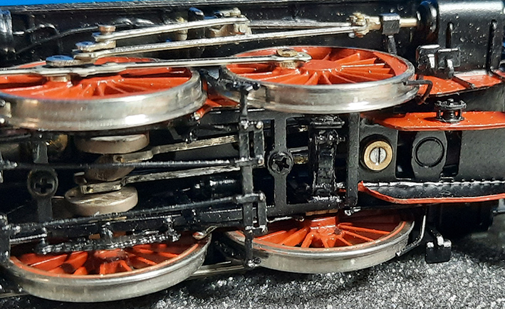

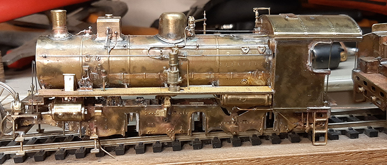

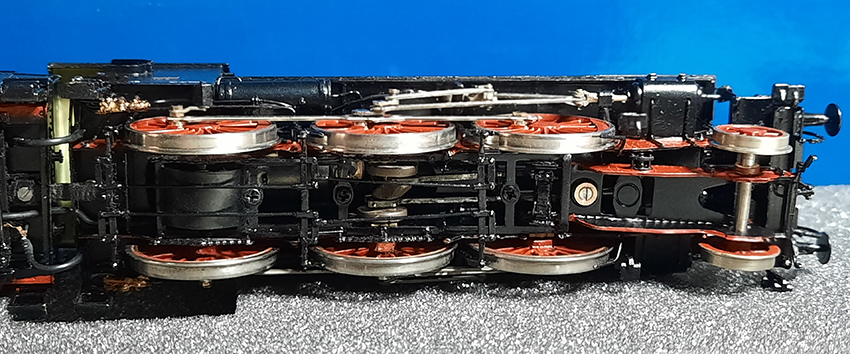

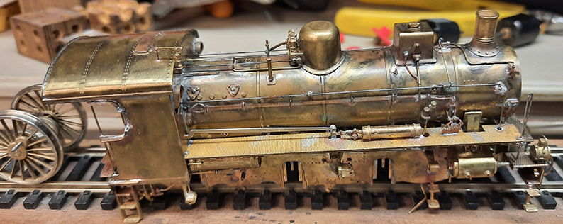

Inserisco due foto, lato destro e lato sinistro che evidenziano la lunga e laboriosa opera di assemblaggio di una gran quantità di particolari spesso microscopici, sperando che la cosa continui ad essere di Vostro interesse.

Visto che smonti tutto, come sono fatte le bielle motrici?
Quindi guardare sotto le gonne delle ''signorine''?

Ecco qui:
21.jpg [ 269.53 KiB | Osservato 3918 volte ]
22.jpg [ 237.76 KiB | Osservato 3918 volte ]
