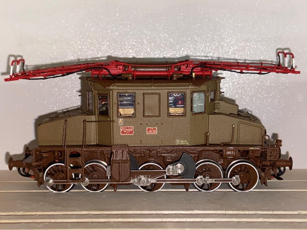

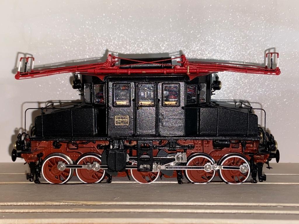

Lo chiedevo perchè i trolley a riposo dovrebbere essere spioventi verso i musi e io non sono stato capace di far prendere quella posizione ai LM, che mi rimangono troppo orizzontali.
 Oggetto del messaggio: Re: FS E550 modello finito
MessaggioInviato: lunedì 20 giugno 2022, 17:23
Nome: Giuseppe Crosta
Messaggi: 220
Ciao Luca,
volevi dire in questo modo ?
Se è così i miei due lo raggiungono e mantengono abbastanza bene...
Cosa ne dici ? Non so se devono scendere ancora maggiormente.
Beppe

Beppe58 ha scritto:
Ciao Luca,
Beppe
sul PC ho diverse foto, ma anche dal cell ho trovato al volo qui https://www.lombardiabeniculturali.it/s ... 120-00381/
si vedono bene i trolley a riposo. Da quando ho comprato le e431 di HRR mi sono posto il problema della posizione a riposo, ma a parte i magnifici pantografi di Patrizio montati sulle e551 ed e554, ho provato diverse strade senza successo. Speravo fosse un mio limite, ma credo che a riposo fossero ben più spioventi, senza nulla togliere al bellissimo lavoro che hai fatto: veramente un sogno!!!

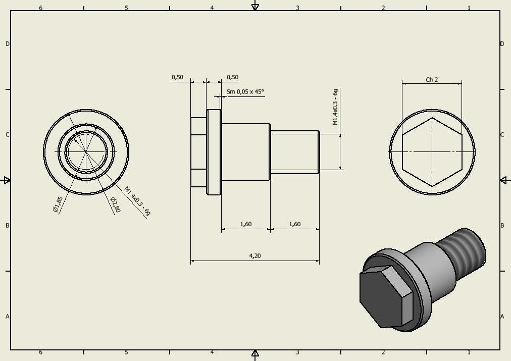

Le viti esagonali delle bielle sono M1.4?
Sotto la testa nella parte di rotazione della testa della biella il diametro è leggermente maggiore della parte filettata?
La meccanica è modulo 0.4 o 0.5?
Ti ringrazio anticipatamente x le risposte e rinnovo i complimenti!!

Paolo inserisco il link Lineamodel con i prodotti che cerchi ( perni bielle ecc ).
https://www.lineamodel.com/cartsearch/i ... y=4typas3l
Gli ingranaggi, modulo 0,4 li trovi sempre sul loro sito
Sono molto gentili e disponibili.
MessaggioInviato: mercoledì 22 giugno 2022, 7:53
Messaggi: 220
Buon giorno Paolo,
eccoti il disegno delle viti per le teste di bielle di questo modello.
La lunghezza non filettata sottotesta può variare dalla quota
che vedi ad altre più lunghe e dipende da dove devono essere installate:
se sui volani oppure sulle ruote.
Gli ingranaggi della trasmissione sono tutti da Modulo M 0.4
A presto
Beppe

Ciao, grazie mille per le risposte!
Stavo proprio cercando quelle viti!
Immaginavo che Linemodel le avesse per i suoi modelli a bielle ma, non trovandoli sciolti nel sito, credevo facessero parte solo dei kit....o sono tonto io e non li ho visti... :oops:
