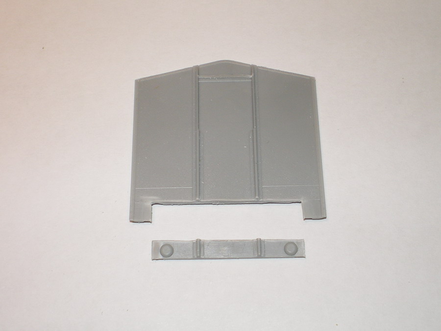

max333 ha scritto:
devo ricredermi, anche se resto della mia idea.
Curiosità il portellone lo hai fatto con profilati o listelli da 0.25?
mandi, max
Ciao Max,
la base, cioè il rettangolo, è di 1mm di spessore; la cornice intorno è fatta da striscioline tagliate da plasticard di 0,25mm; le divisioni interne sono di 0,20x0,30 della Evergreen; le striscioline chiodate all'interno sono tagliate da plasticard di 0,25; le chiodature le ho realizzate pungendo con lo spillo dal retro, su un pezzetto di legno.
Carlo

io per fare il portellone del Vs ho diviso in due il portellone de utilizzato striscioline di plasticard da 0.25 sia per le parti verticali che per le orizzontali calcolando le giuste misure. Anch'io uso il metodo da te descritto per eseguire la punzonatura ma uso una punta arrotondata d del cartone duro sotto.
Son curioso di vederlo finito.
Mandi max

bene il portellone, sbaglio o vedo le chiodature sui montanti del portellone stesso.
Complimenti.
Mandi max
Complimenti.
Mandi max
Si....le chiodature hanno richiesto tutta la mia
pazienza!!! :shock: :shock:

Curiosità come hai realizzato il portellone?
io ne ho realizzato uno utilizzando plasticard da 0.5 come supporto base e il resto con plasticard da 0.25, ma forse è meglio lo 0.13 (che al momento non ho), ed è quello che ho montato poi sul Vs 810272.
Nel realizzarlo ho usato una specie di "scomposizione e ricomposizione" dei pezzi.
mandi, max
mandi, max
Ciao Max....l' avevo gia spiegato all'inizio di questa pagina :oops:
Un'altra foto.....
