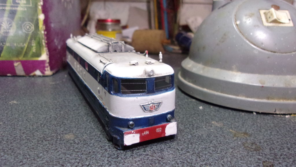

Una domanda , come hai realizzato gli sbrinatori?
Io uso il classico sistema dell incisione con il taglierino, però a volte per poterli rendere evidenti occorre incidere molto rischiando di renderli troppo spessi,; per ovviare faccio così : incido molto leggermente poi passo con un pennellino dello smalto color alluminio dentro l incisione e pulisco subito con un batuffolo d ovatta inumidito di alcool per evidenziare l incisione , si ottiene uno sbrinatore molto sottile
101_5477.JPG [ 98.46 KiB | Osservato 10635 volte ]
Vai che vai bene ! :D
Gianfranco :D
