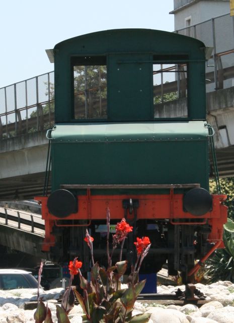

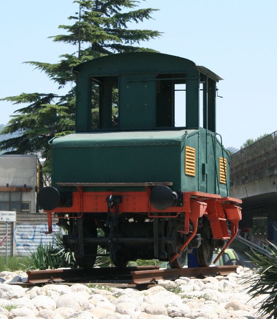

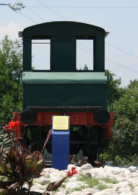

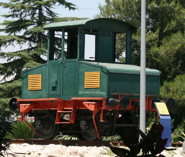

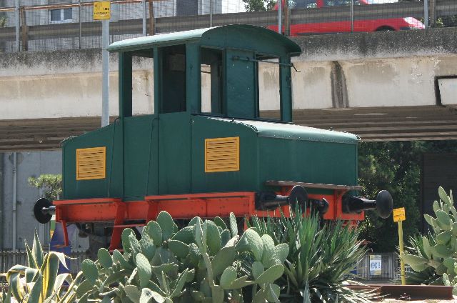

Allora ho fatto un po' di foto girando intorno al locomotorino.
Notare che le due fiancate non sono simmetriche ( la differenza e' in uno sportellino )
Il piano di calpestio manca, ma penso che sia stato in lamiera striata.

Curiosità. A che servono le manovelle che si vedono sopra i finestrini anteriori e che sporgono lateralmente?

probabilmente e' cio' che resta dei due piccoli argani che sollevavano i due cofani dei vani accumulatori (i 4 fori che si notano tra i due finestrini dovevano bloccare la scatola con gli ingranaggi di riduzione che e' stata rimossa)

mi sa che vettore ha proprio ragione, gli accomulatori devono essere ispezionati per il livello e per la manutenzione e alzare i cofani a mano non era il massimo della comodità.

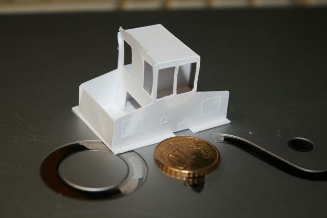

Ecco una rapidissima prova di taglio fatta col plotterino in cartoncino
In effetti e' proprio piccolino !
Alla prossima, Antonello
