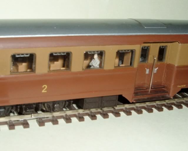

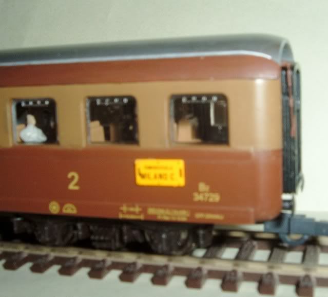

Ho copiato mastro-Axel :D
Ho ridipinto la fascia isabella con colore Puravest ( a mano ). peccato non poter togliere i vetri !
ho sporcato quella castano per cercare di renderla meno lucida
ho dipinto la fascia sul tetto ( ma forse si puo' fare a meno ) e i tiranti del mantice
ho sporcato la battuta dei gradini di salita
qualche omino cinese ( tutto cinese ormai... ) e una tabella di percorrenza ...
foto sfocata, sorry !

Complimenti elaborazione stupenda!
Una curiosità, visto che sto all'esordio con i colori purevest, vedo che nonostante siano stati stesi con il pennello il risultato è perfetto, hai usato il colore puro o lo hai diluito con acqua? Se si con quale percentuale? Che tipo di pennello hai usato?
Ciao e grazie!
 Oggetto del messaggio: Re: CORBELLINI DA 3 EURO (LA MIA SEMPLICE ELABORAZIONE)
MessaggioInviato: sabato 8 gennaio 2011, 16:16
Messaggi: 1358
troppo buono Roberto ...
Io non sono particolarmente "tecnico", per questo adoro axel e la sua istintivita', per cui le mie risposte saranno un po' approssimative :oops:
Sono passato ai puravest proprio per la loro ottima resa anche a pennello e per la loro ottima capacita' coprente
li diluisco molto poco in genere, vado un po' a occhio dipingendo il primo pezzo e col tempo si fa un po' esperienza. Deve coprire ma non si deve vedere il segno delle setole ( eh, gia', ovvio ! :mrgreen: )
In questo caso, figurati, ne ho versato un goccio in una vaschetta e ho aggiunto qualche goccia di acqua fino a quando mi e' sembrato "giusto".
Ho dei pennelli Humbrol in questo periodo.
Ho usato un pennello "2" per la fascia castano sul ricasco e per fare il grosso della fascia isabella. Poi con uno "00" ho ritoccato vicino ai vetri. Peccato non si possano togliere, diventa un po' un lavoraccio.
Ho toccato il vetro 2 o 3 volte e ho subito asportato con uno stuzzicadenti un po' spuntato ( io mi trovo bene cosi' :D )
