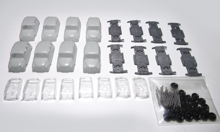

Da Marzo sono disponibili i primi Kit di auto da caricare sul carro Pay
Confezione di 8 pezzi a 15,80 eu
tipo di auto; Fiat 600, Fiat 850, Fiat 124
Fiat 650.jpg [ 218.84 KiB | Osservato 8807 volte ]
Sono gli stampi Eko?
