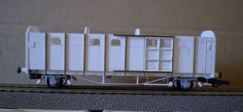

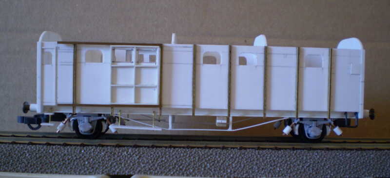

Riporto su l'argomento aggiornando lo stato dei lavori.
Trovato il figurino completo, ho deciso di rifare completamente il carro riscaldo tipo 1925, portandolo dalla scala rivarossiana alla H0 esatta.
Il carro ha anche subito la modifica delle boccole a muso di porco, con l'imitazione delle molle che consentono, alvero, il movimento radiale del complesso.
Alex

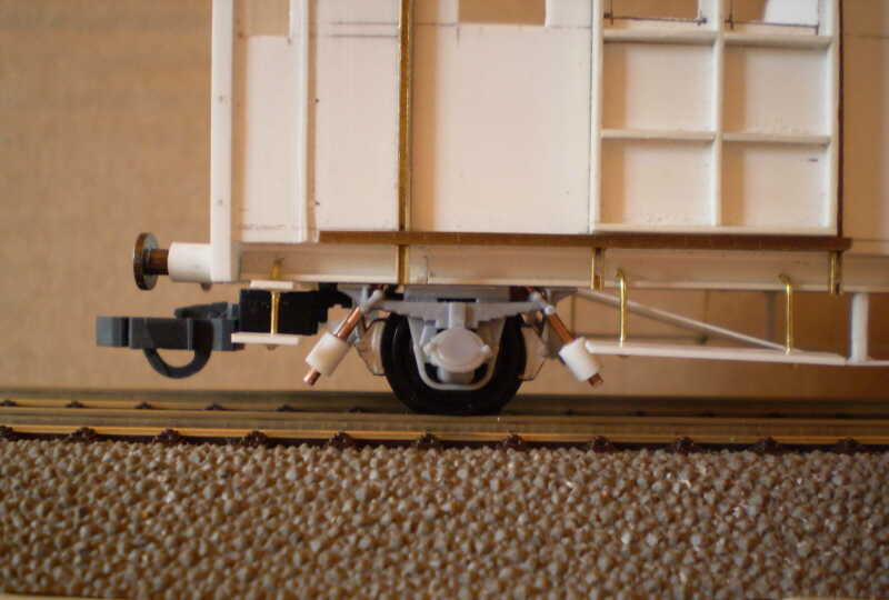

Commento file: Particolare delle boccole a muso di porco modificate
foto 004.jpg [ 44.09 KiB | Osservato 7466 volte ]

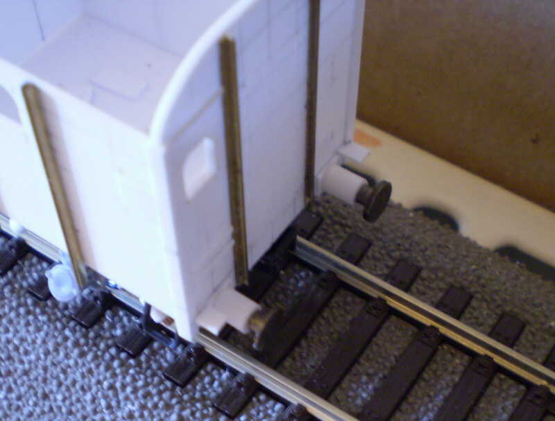

Commento file: Particolare testata posteriore
foto 005.jpg [ 40.85 KiB | Osservato 7466 volte ]

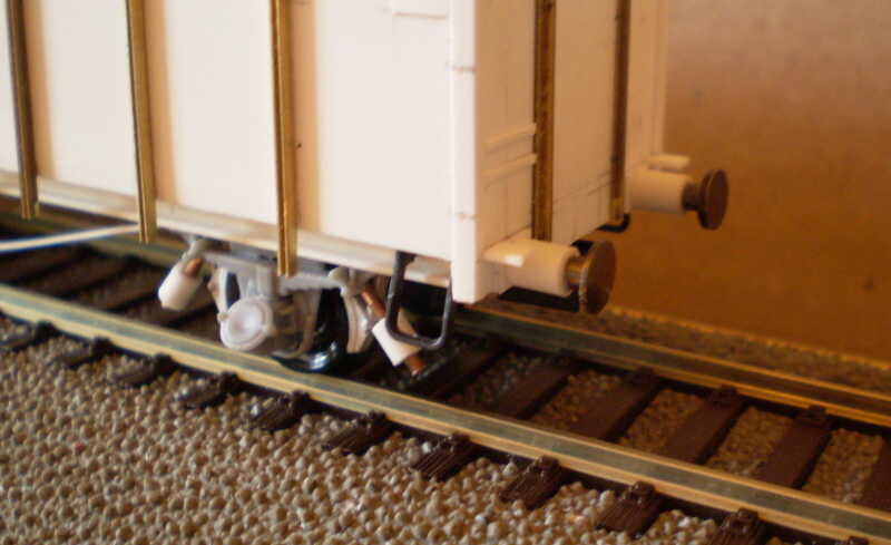

Commento file: Predellini posteriori
foto 006.jpg [ 40.13 KiB | Osservato 7466 volte ]

ciao alex84, volevo fatti i miei complimenti soprattutto per la pazienza e per l'impegno dimostrati, ma anche, se posso permettermi, un piccolo appunto per quanto riguarda le molle ad elica della sospensione esterna.
Le hai realizzate con un cilindretto di plastica, che a mio parere penalizza un poco la resa estetica del complesso. Prova a realizzarle con un filo di rame ricotto sulla fiamma del gas di diametro adeguato avvolto sul pendino della sospensione stessa che hai già fatto in rame. Il realismo ne gioverebbe.
 Oggetto del messaggio: Re: AUTOCOSTRUZIONE: carri Riscaldo in scala H0
MessaggioInviato: martedì 18 settembre 2012, 21:24
Nome: Alessio Andreacchio
Messaggi: 1968
Ti ringrazio per i complimenti!
Purtroppo la soluzione che proponi non è attuabile perchè la forma di tutto il complesso sarebbe in realtà diversa, ma essendo il modello destinato a girare in futuro sul plastico ho preferito limitare un po' il realismo a beneficio dell'affidabilità di circolazione.
La forma esatta del carro la puoi vedere qui: viewtopic.php?f=16&t=65627
Alex
 Oggetto del messaggio: AUTOCOSTRUZIONE: carri Riscaldo in scala H0
MessaggioInviato: mercoledì 19 settembre 2012, 13:40
Messaggi: 2308
Località: Più a est di Vienna
Beh, al di là del tipo di sospensione - su cui hai ragione, la molla infatti non è visibile - con la tua abilità secondo me puoi fare di meglio... Prova anzitutto a ridurre il cilindro - l'originale è decisamente più piccolo e tozzo - e ad accorciare la punta del fusello.
Comunque un ottimo lavoro come al solito.
P.S.: non disperare, il tetto mi era tornato indietro per affrancatura insufficiente, l'ho rispedito...
MessaggioInviato: mercoledì 19 settembre 2012, 16:08
Messaggi: 1968
Grazie Giuseppe per i complimenti.
PEr il tetto poi ti dico quando arriva.
Il tubetto che ho usato è da 2,5 mm di diametro. Dici che è troppo?
Per il fusello, ho lasciato sporgere circa 1 mm oltre il cilindro.
Alex
MessaggioInviato: mercoledì 19 settembre 2012, 17:31
Messaggi: 2308
Beh, 2.5 x 87 = 217,5... mi sembra un po' troppo. Il problema è che la sospensione TTM ha gli amarri troppo piccoli e di forma completamente diversa. Io ti direi di ricostruirli, se ti senti in vena, tanto il parasala tiene anche senza.
Scusa il disegnaccio frettoloso:
Ultima modifica di Bari S. Spirito il sabato 12 maggio 2018, 8:55, modificato 2 volte in totale.
MessaggioInviato: mercoledì 19 settembre 2012, 18:53
Messaggi: 1968
Ti ringrazio per la tua ulteriore precisazione. Per quanto riguarda la modifica dell'attacco penso di non farla, per non complicarmi troppo la vita, anche perchè non saprei neppure come rendere il tutto sufficientemente solido da evitare che col tempo o maneggiandolo si stacchi.
Allora provvederò a sostituire il tondino, con uno da 2 mm o da 1,5 mm.
Alex
