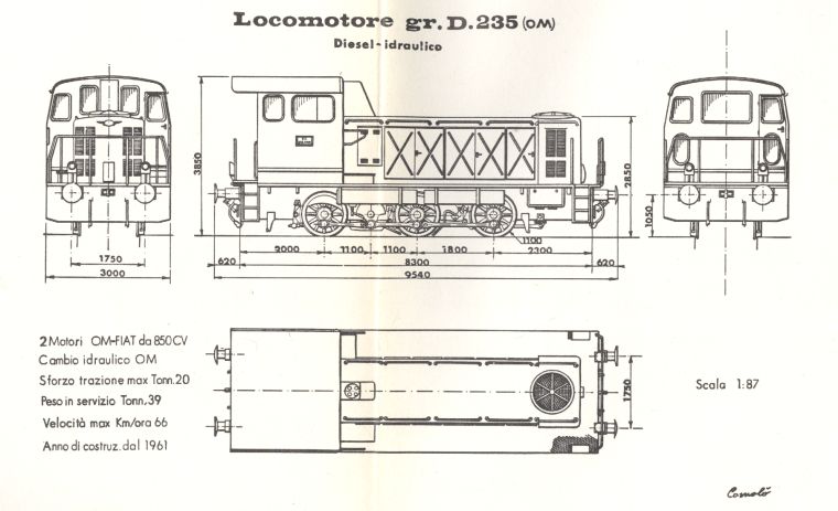

Questo disegno dovrebbe aiutarci a recuperare alcune quote utili per la cabina e i cofani per quanto riguarda le viste laterali
Antonello
 Oggetto del messaggio: Re: 234 Rivarossi da 1/80 a 1/87: è possibile?
MessaggioInviato: venerdì 23 settembre 2011, 12:19
Messaggi: 1739
Località: udine collinare
ora son dal medico, ma quando vado a casa te lo mando......sai l'ho gia rifatto tutto al cad quel disegno li, tanté che ho provato a farlo pure in plastica ma il fatto é che bisogna sempre partire da un telaio funzionante e che si adatti alla scocca, questa é sempre l'ultimo dei problemi.
Domandona: ma dove si riesce a reperire un motore che stia all'interno del cofano? Servirebbe un 12 o max 14 mm di diametro o di lato. Sul disegno del 235 OM ho provato a piazzargli un motore di quelli consigliatomi da velemir, molto buoni e completi di scatola di ruduzione, il problema poi sin le route che per il 235 non si trovano. Ma questa é un'altra storia.
Mandi, max

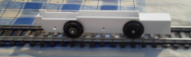

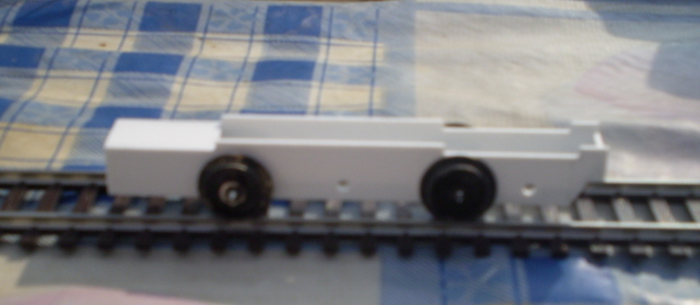

Prova telaio 234.
A voi le valutazioni.
Alex
P9110002.JPG [ 49.91 KiB | Osservato 4489 volte ]
P9110001.JPG [ 70.86 KiB | Osservato 4489 volte ]
Ultima modifica di alex84 il venerdì 30 settembre 2011, 15:05, modificato 1 volta in totale.
MessaggioInviato: venerdì 23 settembre 2011, 16:08
Messaggi: 1739
posso consigliarti di cambiare macchina o cell? scherzi a parte ho capito la tua idea di telaio; considera che non puoi farlo in plasticard perchè non è abbastanza robusto ed inoltre devi tener conto del fatto che un asse deve poter traslare lateralmente ed uno verticalmente.....ti consiglio di leggere il filetto sull'appoggio isostatico. Se è troppo rigido in curva non va, deraglia, così come sulle salite e discese.
Quello che ho postato io è fatto in naylon alimentare fresato dal pieno. E un materiale molto robusto e di scarso atrito e difficile a logoramento.
L'ideale sarebbe in ottone. Appena finisco l'Em faccio un telaio sfruttando le ruote che ho che tra l'altro sono di diametro corretto.
Mandi, max
