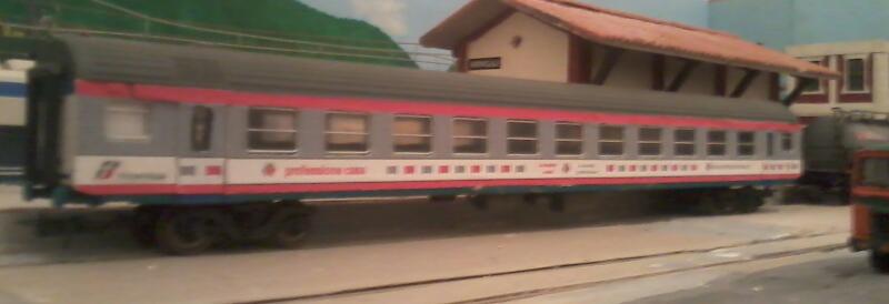

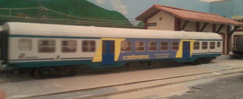

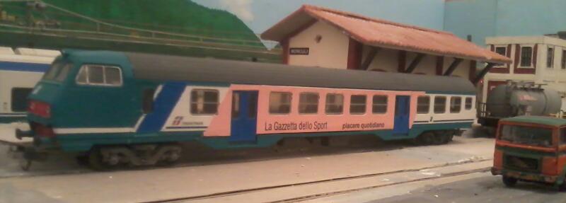

ottimo argomento! A quanto pare abbiamo un po' tutti le stesse idee, ma questo forum aiuta a diffonderle: anni fa pellicolai in xmpr varie carrozze x con frammenti di vera pellicola fs donata da un amico ferroviere (purtroppo oggi scomparso e che nuovamente ringrazio da quaggiù ).
in seguito usai i fogli adesivi per inkjet per le fasce blu e per le cifre (per esempio sulle open space di pochi giorni fa), infine per le pubblicità, anche di fantasia, sulle pilotine MD (seguiranno foto).
Vi ringrazio per le nuove idee, mi avete aperto un nuovo filone di studio!
 Oggetto del messaggio: Re: COME FARE: pellicolatura da plastico
MessaggioInviato: domenica 11 novembre 2012, 23:15
Messaggi: 1675
Queste sono le MD che pellicolai qualche tempo fa: scusate le foto fatte col cellulare!
La decorazione è disegnata col CAD e stampata su carta adesiva per stampanti ad inchiostro.
