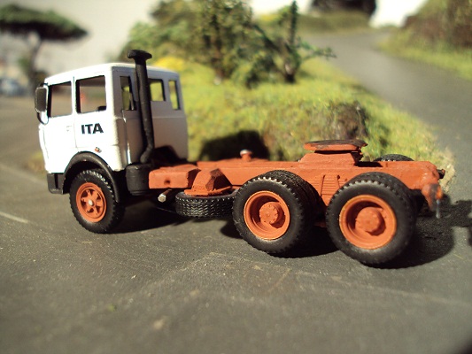

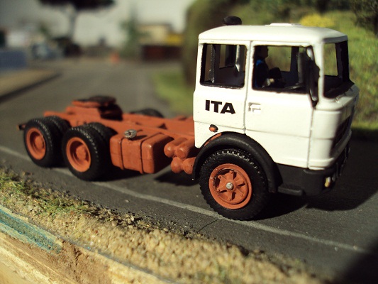

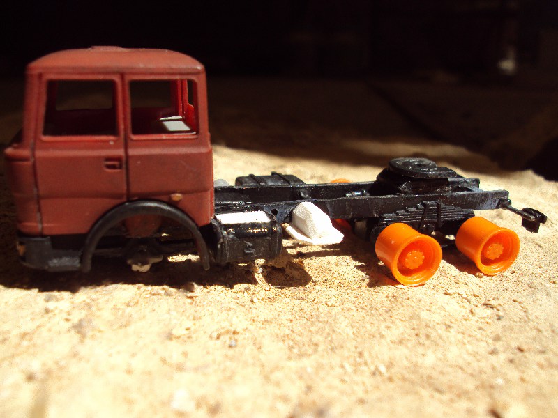

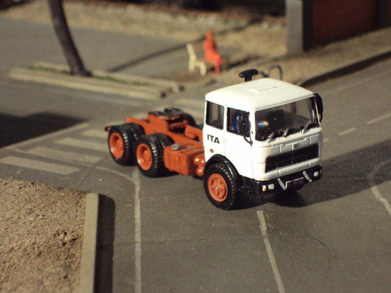

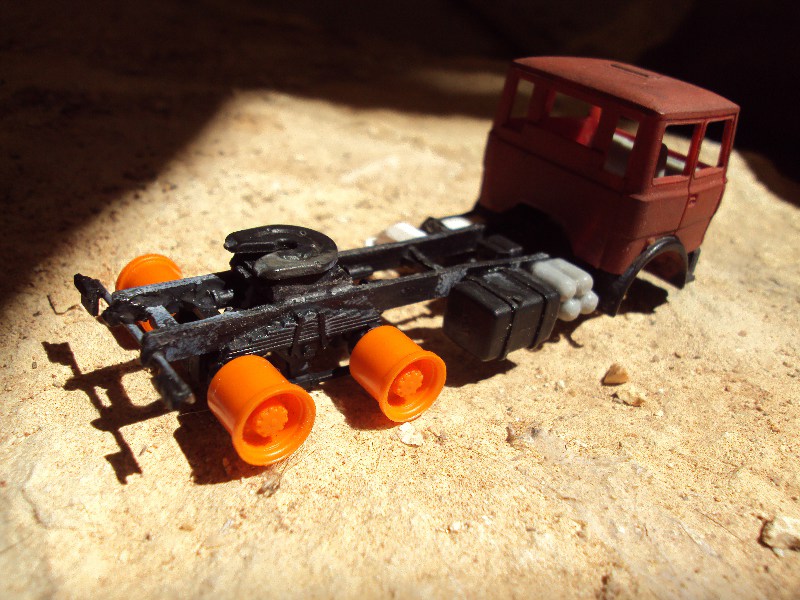

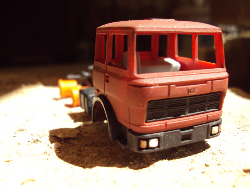

Mi occorrono due trattori stradali e ho deciso di costruirli utilizzando le cabine dell'autocarro Lima e altri rottami che ho in attesa di destinazione...
Il primo sarà un Fiat 697:
FIAT697TP.jpg [ 42.04 KiB | Osservato 10569 volte ]
Cabina, sottocabina e il portabatterie sono del Lima (Quest'ultimo ricavato da un serbatoio); telaio, ralla e serbatoio sono Wiking, i serbatoi dell'aria ricavati della famosa materozza dei Ttm kit, e il portaruota di scorta e il motore in forex e plasticard.
Ho riprodotto anche l'avantreno sagomando e lavorando un profilato ad H in plasticard. Il portafari e targa posteriore è in acciaio armonico, nel diametro più piccolo che avevo.
L'interno cabina è in fase di costruzione con un taglia e cuci di un herpa.
697s.jpg [ 105.79 KiB | Osservato 10569 volte ]
697d.jpg [ 135.99 KiB | Osservato 10569 volte ]
697a.jpg [ 85.88 KiB | Osservato 10569 volte ]
Ho montato i serbatoi dell'aria in modo sfalsato a due a due rispetto quelli della foto originale perchè in quelle che ho trovato in rete la maggior parte li avevano così, come la mancanza dei parafanghi posteriori...

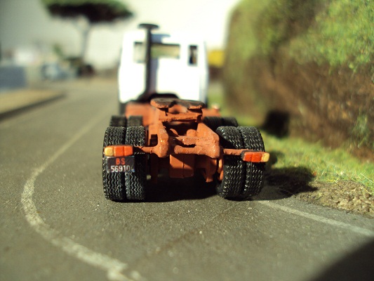

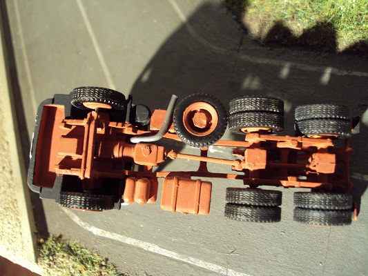

Avanzamento lavori sul 697: Mi ero dimenticato il filtro dell'aria, così l'ho inserito sostituendo anche il portabatterie;
Inserito anche il tubo di aspirazione aria e la marmitta..

Ottimo lavoro, complimenti a Massimo per il suo " '97 " e, se posso permettermi, suggerirei l'installazione dei parafanghi posteriori di tipo lungo (meglio ancora se nervati) anziché delle mezzelune come quelle nella foto del depliant Fiat, se il trattore é destinato ad un semirimorchio per movimento terra o trasporto inerti, il top sarebbero i parafanghi "tagliati".
Attendo nuovi sviluppi, buon lavoro.

Riguardo ai parafanghi ne ho diversi tipi, però in tutte le foto che ho visto, la maggior parte dei 697 trattore non li hanno proprio..
Se decidessi di istallarli sicuramente opterei per quelli tagliati nel lato superiore.

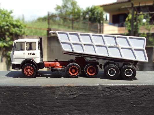

Dopo aver guasi finito il 697, sono passato alla costruzione del semirimorchio "PELLICANO", prodotto dalla Minerva:

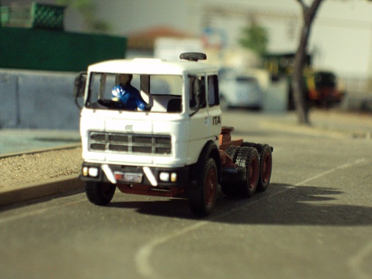

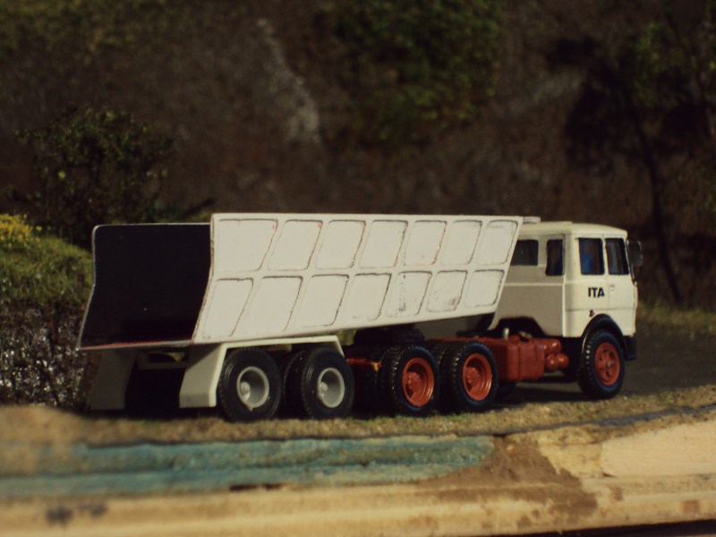

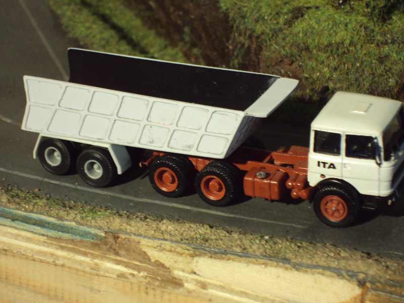

Ed un immagine del 697
697 finito.jpg [ 86.94 KiB | Osservato 10271 volte ]

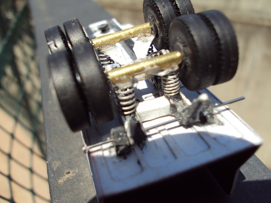

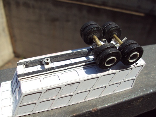

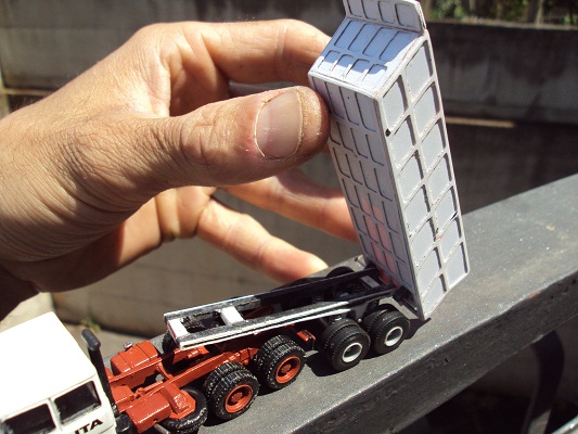

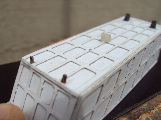

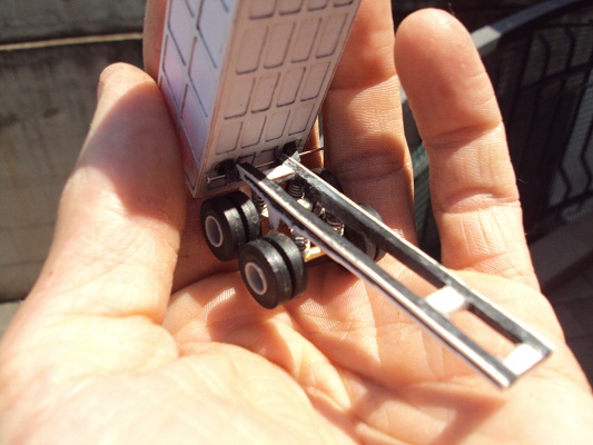

Aggiornamento sul pellicano: costruito telaio sciassì, perno di aggancio trattore, snodo del ribaltabile, e sospensioni a molle, perchè nel pellicano primo tipo erano così.
Il ribaltabile è funzionante ed anche il sistema di sospensioni...
1.JPG [ 116.19 KiB | Osservato 10175 volte ]
ribaltabile.JPG [ 112.2 KiB | Osservato 10175 volte ]
Ribaltabile2.JPG [ 91.77 KiB | Osservato 10175 volte ]
Sotto.JPG [ 101.17 KiB | Osservato 10175 volte ]
Ammortizzatori2.JPG [ 94.53 KiB | Osservato 10175 volte ]

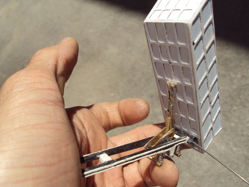

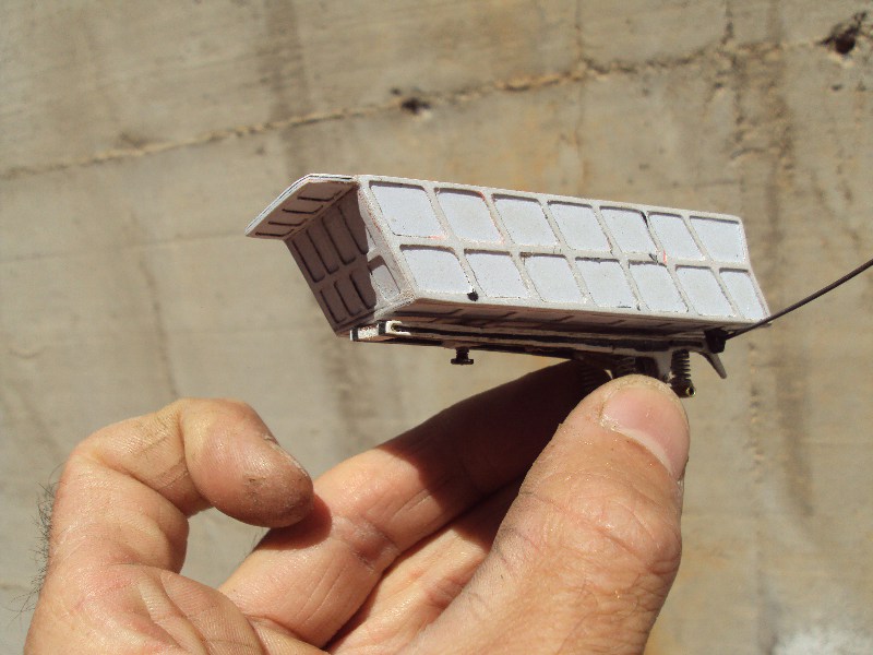

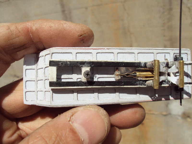

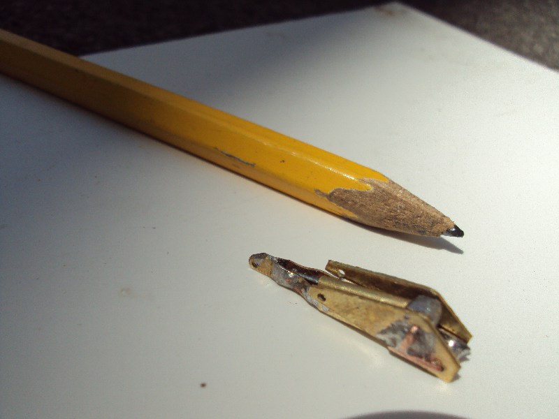

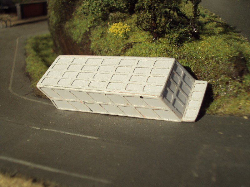

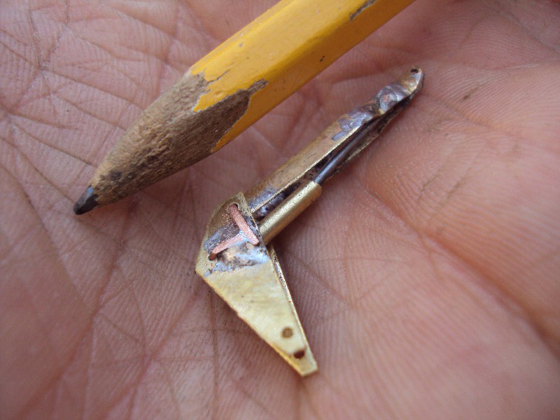

Sono passato alla realizzazione della parte più difficile di questo semirimorchio e cioè il cinematismo del pistone:
Pellicano1979.jpg [ 43.38 KiB | Osservato 10137 volte ]
Ho cercato di riprodurre un meccanismo simile, ma soprattutto funzionale per il ribaltamento del cassone. Carta di spagna da 0.5mm, tubetto da 2mm, una graffetta per fogli (il tipo più grande) per lo stelo del pistone visto che doveva restare cromato a vita, filo di rame da 1mm per i perni di rotazione, il tutto saldato a stagno e funzionale...
cinematica aperta.jpg [ 87.93 KiB | Osservato 10137 volte ]
cinematica chiusa.jpg [ 61.37 KiB | Osservato 10137 volte ]
cinematica in ribalytamento.jpg [ 95.67 KiB | Osservato 10137 volte ]
cinematica a riposo.jpg [ 87.58 KiB | Osservato 10137 volte ]
sotto con cimenatica.jpg [ 111.68 KiB | Osservato 10137 volte ]

Un pò di storia...
Il modello di Pellicano che ho deciso di riprodurre è il il primo tipo, perchè poi nel corso degli anni, la ditta costruttrice Minerva ha apportato alcune modifiche, fono ad arrivare a quelli odierni che sono totalmente diversi in caratteritiche e portate.
-Prima fra tutte il sistema delle sospensioni, inizialmente a molloni ed ammortizzatori e successivamente a balestre.
-I parafanghi da uno tutto lungo e intero e spesso con la parte alta in plastica, a una mezza luna per ogni ruota.
-I lati esterni del cassone inizialmente erano divisi da una barra centrale di rinforzo, successivamente questa barra non venne più messa , infatti i moderni pellicani caricati con scogli tendono a "gonfirsi" nel centro dei lati.
-Il pistone di ribaltamento, inizialmente con il famoso cinematismo, (che permetteva ad un pistone per esempio di stelo 1,50 metri, alzare il cassone per 2,50 metri) è stato sotituito da un pistone a più sezioni montato in testa al rimorchio che si allunga fino a 4 o 5 metri o più.

Stai facendo proprio un bellissimo lavoro, mi piace molto, molto ben realizzato il complesso pistone/stabilizzatore addirittura funzionante.
Per la scritta "Pellicano", realizzerai in proprio le decals oppure ci andrai di mano ferma e tanta pazienza? 8) 8)
Bellissima la foto del 300 con il Pellicano alzato :wink: :wink: :wink:

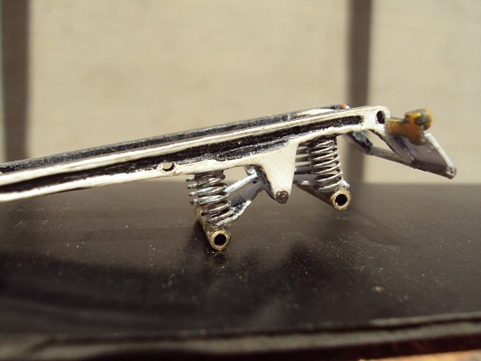

E' vero stai facendo proprio un bel lavorone. L'idea delle sospensioni e del tubetto in ottone per farci passare l'asse delle ruote sicuramente te la copio !! :wink:
Rispetto alla realizzazione dei piccoli OM qui mi sembra che ti sei anche molto raffinato.

Per la scritta farò le decal, ho già pronto il master, ma ho un problema con la stampante che non mi allinea bene i colori...
Riguardo al tubo in ottone in questo caso stona un pò perchè la sospensione reale è formata da 4 triangoli, uno per ogni ruota indipendeti, senza giunzione centrale, ma sugli autocarri ci stà bene anche per ricreare il ponte e differenziale..

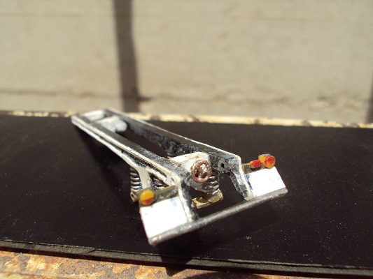

Costruito paraurti tubolare, parafanghi, fari e serbatioi dell'aria (purtroppo questi ultimi si vedono maleper lafoto sfocata, sono queli grigi guasi incima la telaio)....
fari e parafanghi.JPG [ 81.49 KiB | Osservato 10068 volte ]
Costruite come al vero, anche le staffe che limitano la sede del cassone inposizione orizzontale...

Una foto dedicata alle sospensioni.... Per Marco...
Particolare sospensioni.JPG [ 78.48 KiB | Osservato 10068 volte ]
