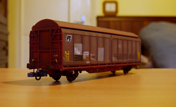

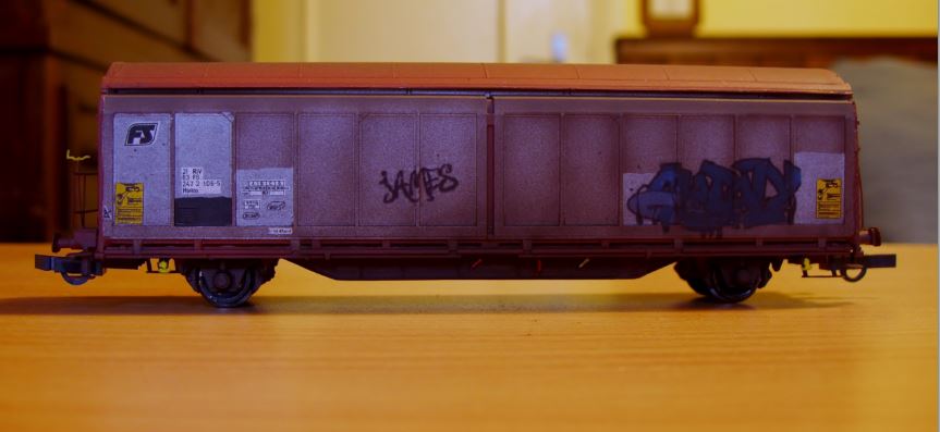

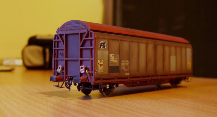

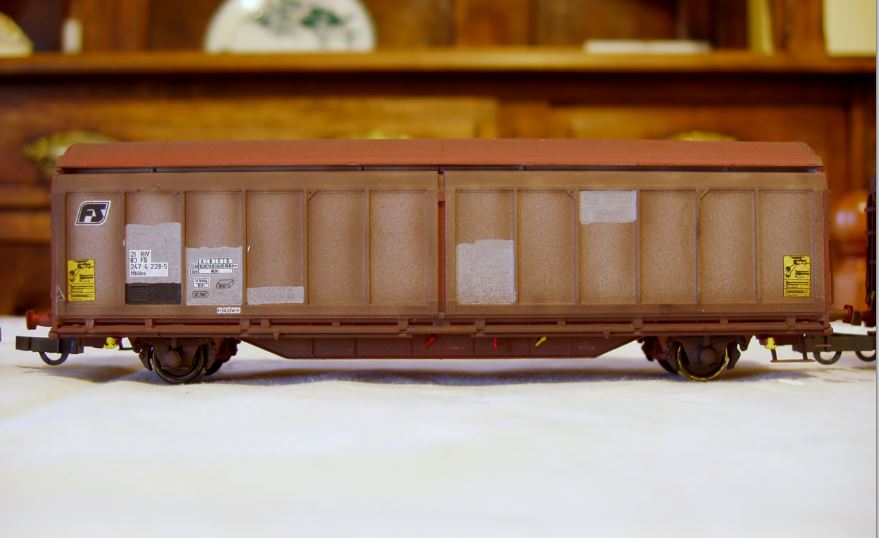

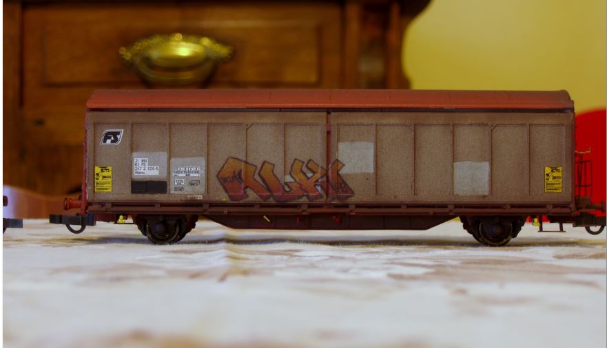

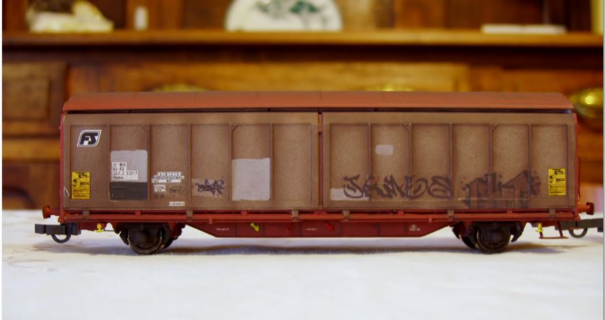

Ho terminato la costruzione dei sei carri. L'ultima fase ha riguardato l'invecchiamento finale e il ritocco in rosso e giallo dei dettagli, nonché l'installazione delle lanterne di coda, del gancio e dell'accoppiatore pneumatico del freno sul carro di coda.
12.JPG [ 43.94 KiB | Osservato 9164 volte ]
14.JPG [ 36.9 KiB | Osservato 9164 volte ]
8.JPG [ 32.79 KiB | Osservato 9164 volte ]
6.JPG [ 33.64 KiB | Osservato 9164 volte ]
3.JPG [ 52.8 KiB | Osservato 9164 volte ]
2.JPG [ 55.69 KiB | Osservato 9164 volte ]
1.JPG [ 53.04 KiB | Osservato 9164 volte ]

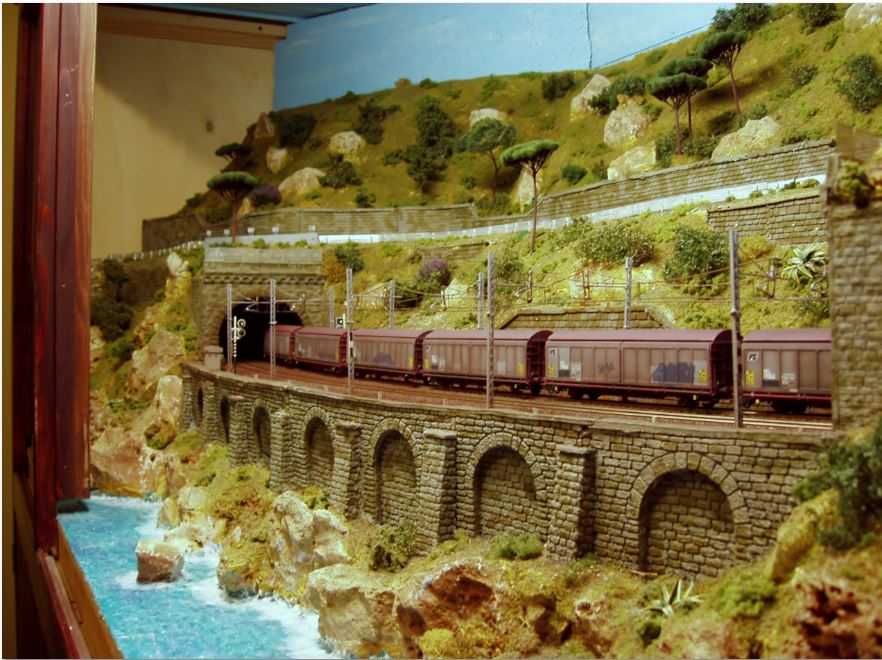

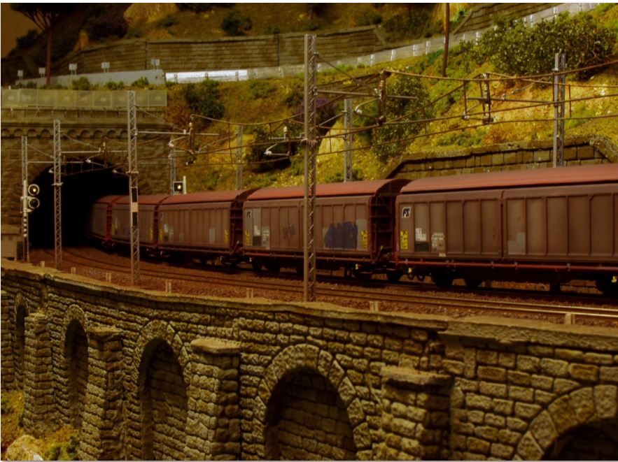

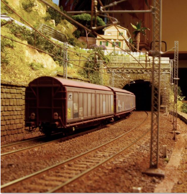

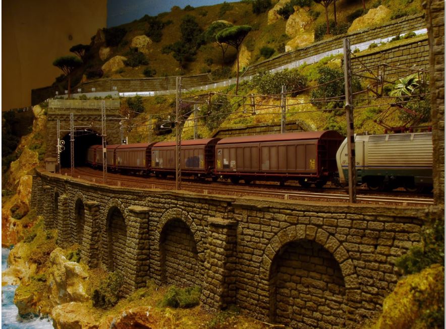

Ed ecco alcune foto dei carri sul Plastico della Liguria, seppur con treno incompleto. Mancano i due carri Hbillns in XMPR e la locomotiva sarà sostituita con il "Caimano" E 655 501, le cui lavorazioni inizieranno a breve partendo da una E 656 420 Lima.

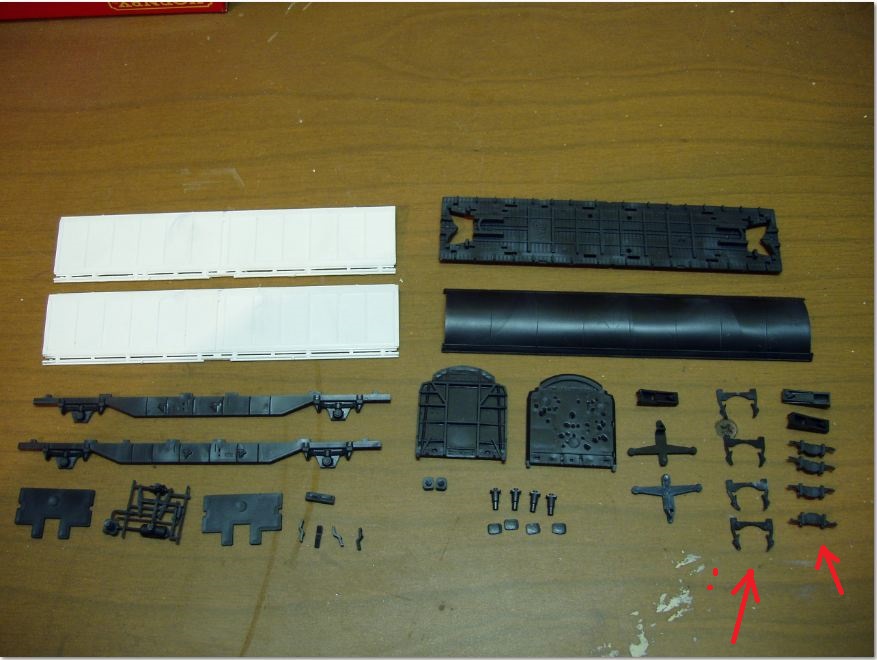

Guardando questo filetto ed apprezzando l´ottimo lavoro svolto da Fabrizio mi é venuta voglia di questi carretti,ne ho presi 3,che finalmente sono arrivati ed ora sto tentando di montarli,piú o meno ho incontrato gli stessi probblemucci,riguardo gli assali,che tentero di risolvere coi sistemi da voi proposti.Ho trovato qualche difficoltá extra,un po per la non conoscenza del modello e un po per l´istruttivo un po sbrigativo.Posto la foto che ha fatto Fabrizio ed indico in basso sulla destra i due pezzettini che non Riesco a capire come vanno fissati,l´ubicazione mi é chiara ma vanno incollati ai freni? ad a quale distanza dal telaio.?
Ovviamente mi riferisco al pezzo sulla destra,che va a raccordare le due ganasce dei freni

Ciao Bruno
I pezzi misteriosi vanno incollati alle ganasce dei freni, a metà, nella parte interna c'è uno scasso dove si vanno a infilare i piccoli pernetti presenti alle estremità del pezzo.
Sperando di esserti stato utile, un saluto.

Utilissima informazione.
Ho dovuto prendere la lente d´ingrandimento per trovare gli "scassi",ma ci sono,stasera provo ad incollarli.
