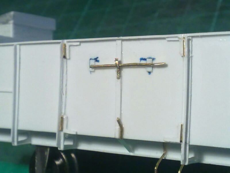

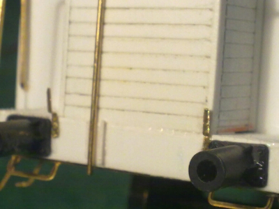

Eccomi qua dopo la pausa vacanziera ha postare gli ultimi aggiornamenti sui carri L oggetto del post, la porova di circolabilita è stata abbondantemente superata grazi agli amifi del gruppo di bassano (spero di non sbagliare) che hanno ospitato i mie carri prototiponsul loro plastifo presente il 19/7 presso l'albergo willy di gemona durante la giornate del vapore vivo.
I carri L1929 hanno girato benissimo senza nessun problema su scambi ed altro anche se privi di zavorra.
Ora sono finiti, mancano solo i complessi boccole balestre ma per quelli ho un certo santo all'opera.....
A voi le foto e i commenti
Mandi, max

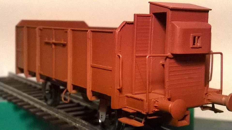

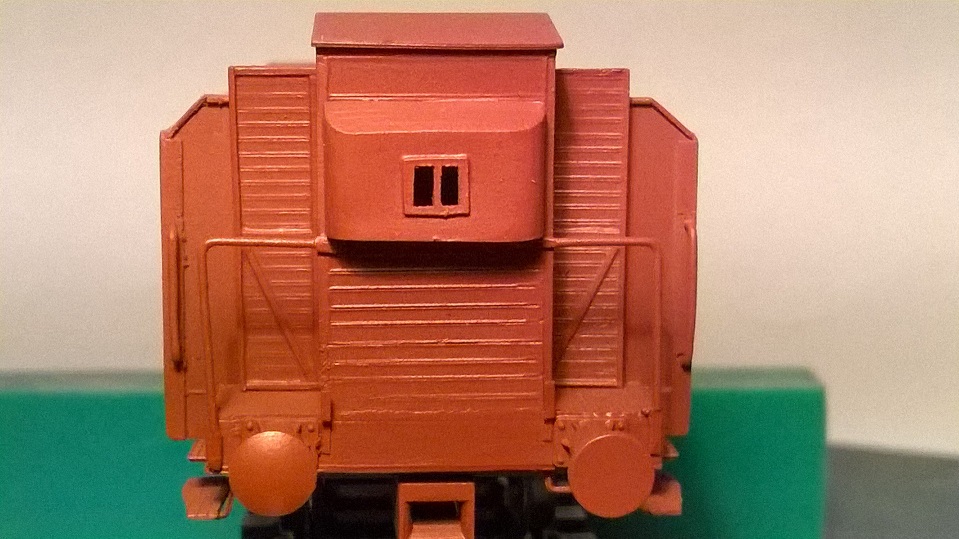

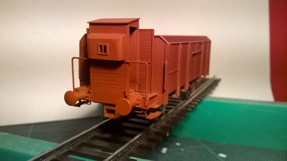

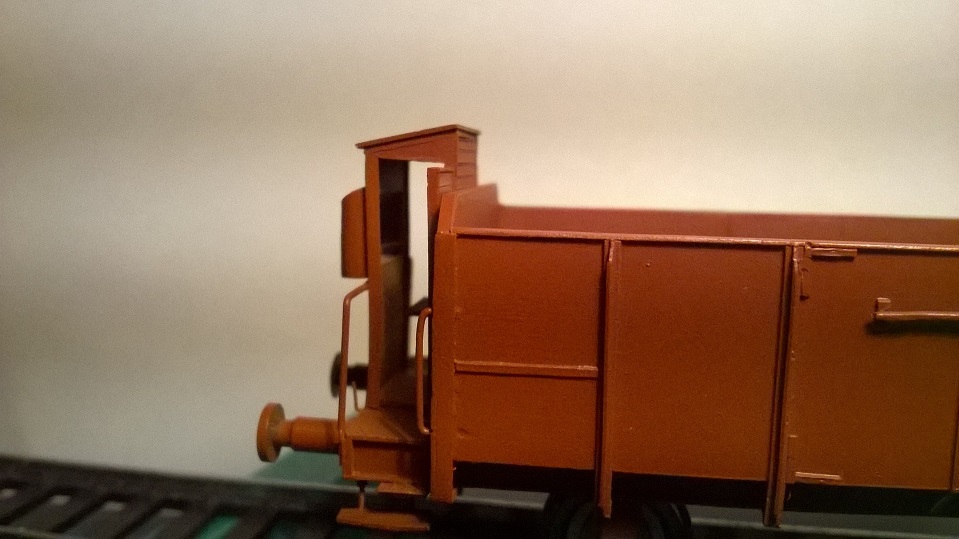

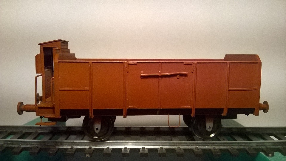

ed eccovi il carro verniciato, Paxti ha fatto un bel lavoro!
A voi critiche e commenti
mandi, max

Nome: Alessio Andreacchio
Messaggi: 1968
Molto bello.
Una curiosità: ma la parte inferiore aveva le chiodature o questo è tra quelli che non le possedevano?
Alex
 Oggetto del messaggio: Re: AUTOCOSTRUZIONE: carro L1929
MessaggioInviato: sabato 7 febbraio 2015, 22:17
Messaggi: 1739
Località: udine collinare
le aveva, mancano perchè non le ho fatte e andrebbero le archers, ma na mano di vernice non fa male....
okkio acuto!
MessaggioInviato: sabato 7 febbraio 2015, 22:19
Messaggi: 1968
Grazie.
Sai com'è ho sempre visto foto di questi carri con le chiodature e mi è venuto il dubbio.
Alex
MessaggioInviato: sabato 7 febbraio 2015, 22:21
Messaggi: 1739
avrei potuto farlo con del plasricard da 0,13, ma son curioso di provarele archers
