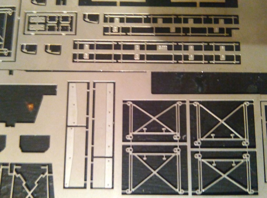

Le lame paraneve e le traverse di testa sono delle fotoincisioni del kit di miglioramento apposito, prodotto da MdF.
Per le traverse di testa: le misure sono le stesse dell'originale Roco, con in più le chiodature, i fori per i respingenti e il gancio (da riportare) e i mancorrenti sotto i respingenti e laterali (questi ultimi gli ho tagliati per riutilizzare gli originali Roco).
Lama paraneve: sporge di poco più di 1 mm dalla traversa porta fanali, mentre per la larghezza è di 1 mm in più rispetto alla cassa stessa.

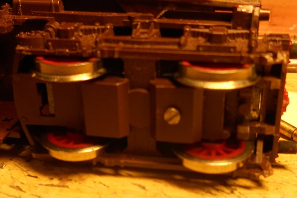

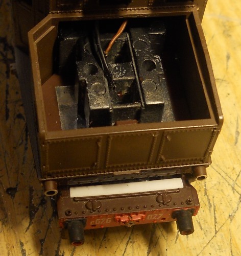

Mi sono dedicato al problema dello scasso sopra i carrelli anteriori. penso di risolvere cosi:
- eliminazione del dentino anteriore in plastica sul carrello
- eliminazione della parte anteriore del telaietto in metallo
a questo punto per fissare il telaietto al carrello in plastica ho particato un foro da 1.4mm e filettato M1.6 ho fissato con una vitina. La soluzione è perfettibile incassando la testa della vite nella plastica.
Con una striscetta di plasticard 2x1 si copre la parte anteriore fissandola con colla bicomponente (l'attack tende a sciogliere la plastica)
Nel frattempo ho realizzato in fotoincisione le lame paraneve

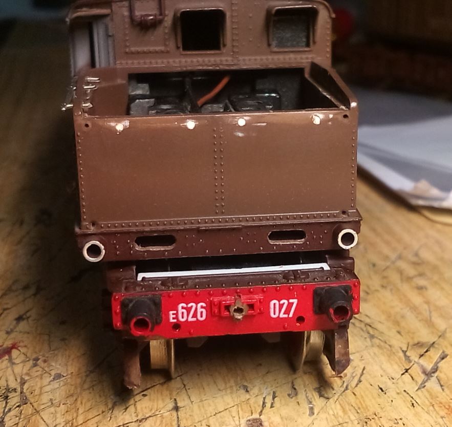

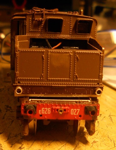

per la versione nera d'origine è necessario ripristinare le aperture sul pancone...
prossimo lavoro chiudere i fori per i mancorrenti verticali

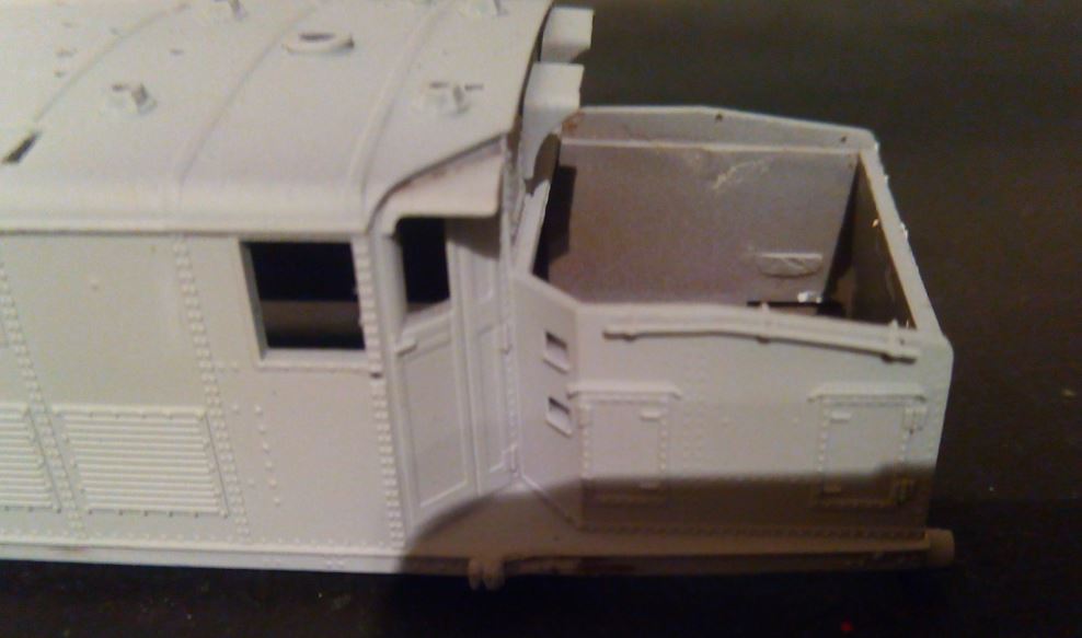

ho eliminato gli esistenti con un cutter ben afffilato (occhio alle dita..). Ho douto poi stuccare alcuni punti doe per errore ho asportato un po troppa plastica. Carteggiata leggera e poi ho praticato i fori per i corrimani. Per la posizione dei fori ho usato una dima. Dima e corrimani realiazzati da me in fotoincisione
