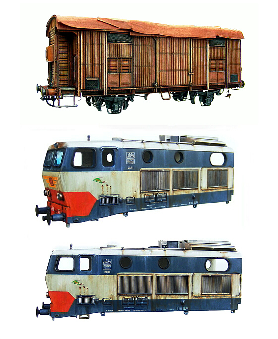

Esatto, la tecnica è questa. Nel dettaglio io opero cosi:
imperiale: colori ad olio e poi schiarimento/scurimento con misto di pigmenti
colate: colori ad olio
macchie, scorticature: colori ad olio
griglie e interstizi: diluente sporcato di smalto (capillarità)
non uso l'aerografo per due motivi: 1) non ce l'ho :lol: e 2) a mio parere da un velo di sporcatura troppo uniforme... :oops:

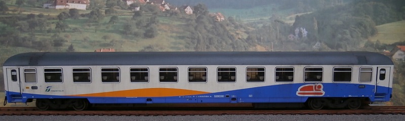

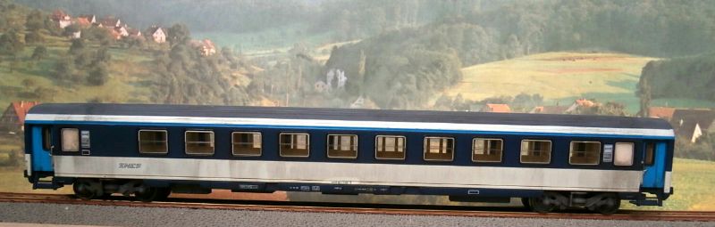

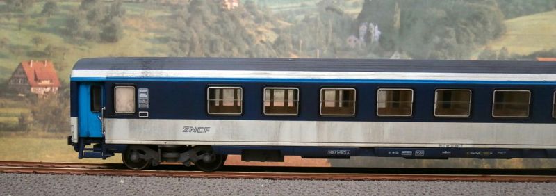

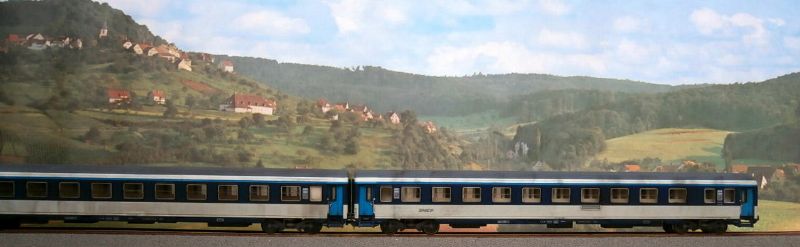

Corail sncf Piko
A13.jpg [ 34 KiB | Osservato 12566 volte ]
A14.jpg [ 42 KiB | Osservato 12569 volte ]
A15.jpg [ 39 KiB | Osservato 12569 volte ]
Ps per Carlo: Per le foto panoramiche del plastico, aspetta qualche giorni :wink:

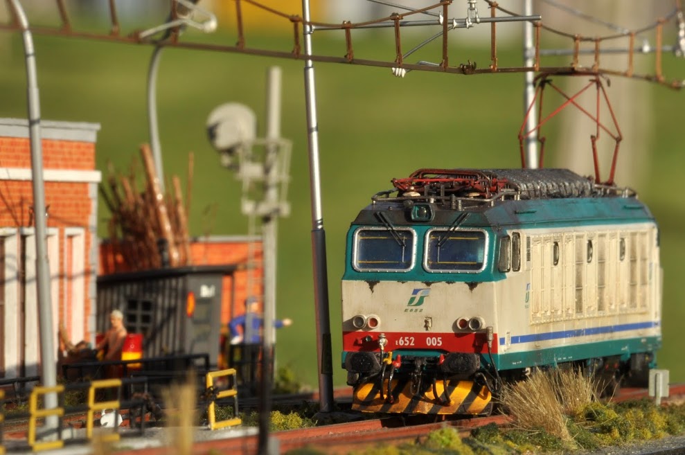

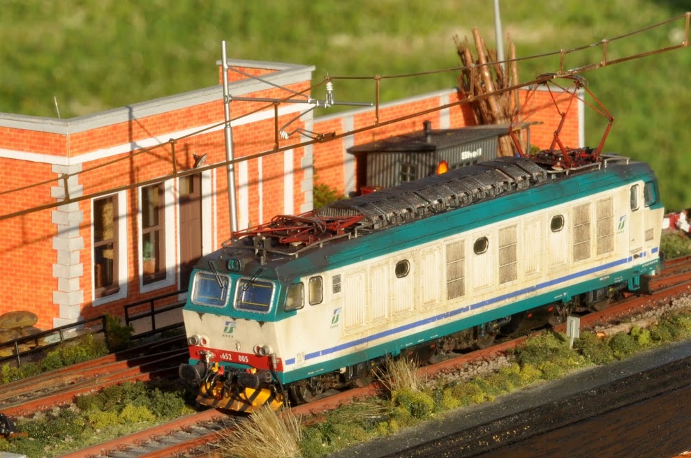

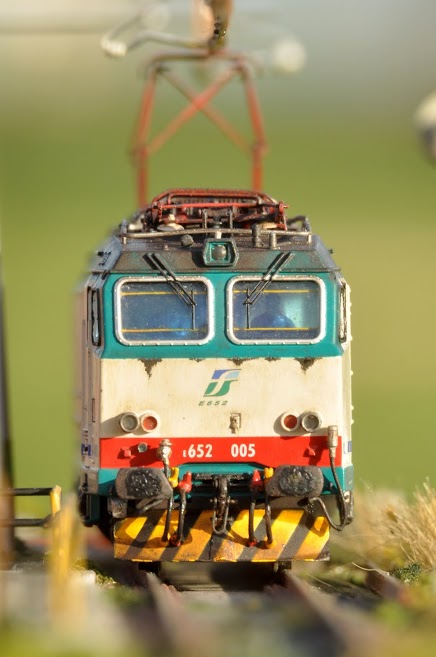

Ciao Kelvinator, confermo ciò che dice l'amico Dario. :wink:
Per capire come fare una sporcatura non devi partire dalla vernice che utilizzerai, ma devi anzitutto munirti di una foto vera e capire come replicare quelle sporcature. Per ogni tipo di sporcatura puoi applicare una vernice piuttosto che un'altra, o una tecnica piuttosto che un'altra.
Occhio a scindere la differenza tra sporcatura e invecchiamento, sono due cose diverse. Le teniche di sporcature sono tante, ora non so a cosa ti riferisci in particolare, se mi fai vedere qualche cosa che vuoi riprodurre posso provare a consigliarti. Sul mio articolo uscito su "iTreni" di giugno ne ho descritte diverse, e la maggior parte sono applicabili comunque su tutti i rotabili. Qui qualche foto, per i dettagli, sei hai acquistato il giornale ho scritto molte cose anche lì.
Qualche dettaglio lo trovi anche qui (non ho più aggiornato il topic).
viewtopic.php?f=15&t=64106
I tuoi Gabs non sono male. La parte metallica mi piace molto, magari riproduci anche graffi o scorticature. Sul resto, hai utilizzato smalti o acrilici vero? Si nota perchè escono tipo striature. Prova a usare i colori ad olio e vedrai che poichè seccano in un mese, hai tutto il tempo di posizionare la sporcatura come vuoi....l'acrilico o lo smalto non ti danno purtroppo tempo di fare nulla....e quindi le striature purtroppo si vedono. :wink: Ricorda che un buon sporcamento è anche un mix di più tecniche...i lavaggi sono la prima cosa da fare.
Qui qualche fase:
e di seguito tutto il resto....
Ciao!
Gianfranco
7.JPG [ 54.2 KiB | Osservato 12563 volte ]
1.JPG [ 133.84 KiB | Osservato 12566 volte ]
2.JPG [ 128.41 KiB | Osservato 12566 volte ]
3.JPG [ 130.98 KiB | Osservato 12566 volte ]
4.JPG [ 120.95 KiB | Osservato 12566 volte ]
5.JPG [ 166.06 KiB | Osservato 12566 volte ]
Ultima modifica di crystal13 il giovedì 19 settembre 2013, 13:03, modificato 2 volte in totale.

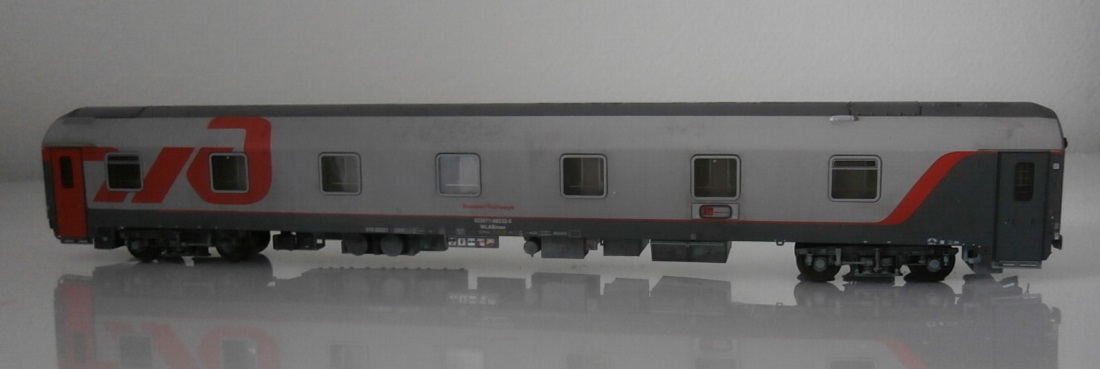

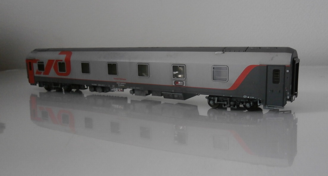

Sono d'accordo Dario...Ognuno ha il suo stile...A mè, non fà paura invecchiare anche un modello Lemaco. Quando si fà "modellismo", tutti i modelli dovrebberono essere invecchiati...Certo, ci vuole tempo, pazienza e volontà soprattutto.
Wlabmee RZD Ls Models
P1010102.JPG [ 97.21 KiB | Osservato 12409 volte ]
P1010099.JPG [ 73.82 KiB | Osservato 12409 volte ]

I tuoi Gabs non sono male. La parte metallica mi piace molto, magari riproduci anche graffi o scorticature. Sul resto, hai utilizzato smalti o acrilici vero? Si nota perchè escono tipo striature. Prova a usare i colori ad olio e vedrai che poichè seccano in un mese, hai tutto il tempo di posizionare la sporcatura come vuoi....l'acrilico o lo smalto non ti danno purtroppo tempo di fare nulla....e quindi le striature purtroppo si vedono. Ricorda che un buon sporcamento è anche un mix di più tecniche...i lavaggi sono la prima cosa da fare.
Grazie. Per quanto riguarda graffi e scorticature varie ci sto lavorando. In realtà la tecnica che uso è un po' un misto, cioè: dapprima uso colori ad olio ben diluiti per le fessure e per togliere il colore vivo che ha un rotabile appena uscito dalla scatola. Dopo passo una mano di trasparente opaco puravest per ridurre il lucido tipico della plastica, ed infine utilizzo le terre per sporcare il rotabile. Tuttavia credo che quelle striature siano dovute al trasparente opaco. Devo assolutamente provare la tecnica con colori ad olio. 8) 8)

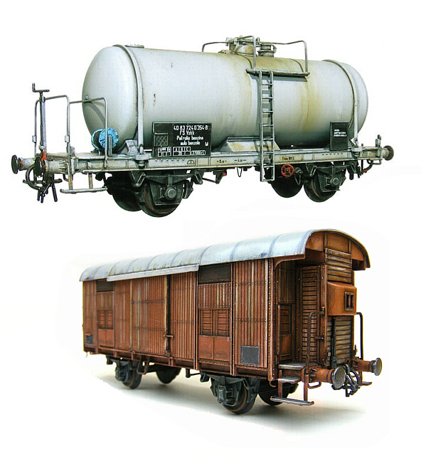

Molto interessante la vostra discussione. In questi lavori di qualche anno fa ho adottato una tecnica mista, aerografo e pennello. Colori acrilici e ad olio per le velature. Condivido quanto detto dal bravissimo Cristal13, per quanto riguarda l'invecchiamento e la sporcatura.
Saluti, Gianni.
Carri.jpg [ 196 KiB | Osservato 12449 volte ]
656 - carro mfa.jpg [ 213.79 KiB | Osservato 12449 volte ]
