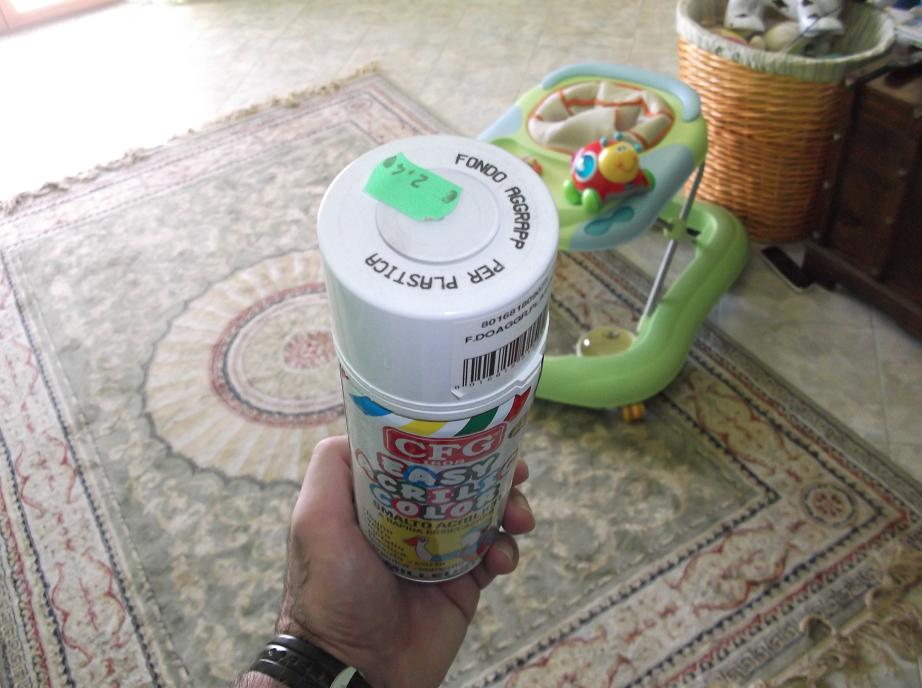

ma è un "semplice" trasparente o è proprio una vernice aggrappante trasparente?

Ciao Roberto, la vernice aggrappante dovrebbe già chiamarsi "primer"......che si differenza dalla vernice trasparente che non è aggrappante.

La marca che uso io è CFG.Sul tappo c'è proprio scritto aggrappante (vedi foto) ricordavo male costa 2,40 euro al Brico.
Codice prodotto:801681809073 F.DOAGGR.PLASTIC

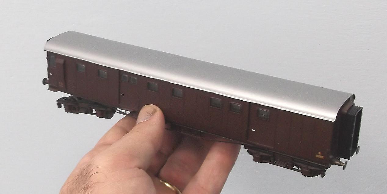

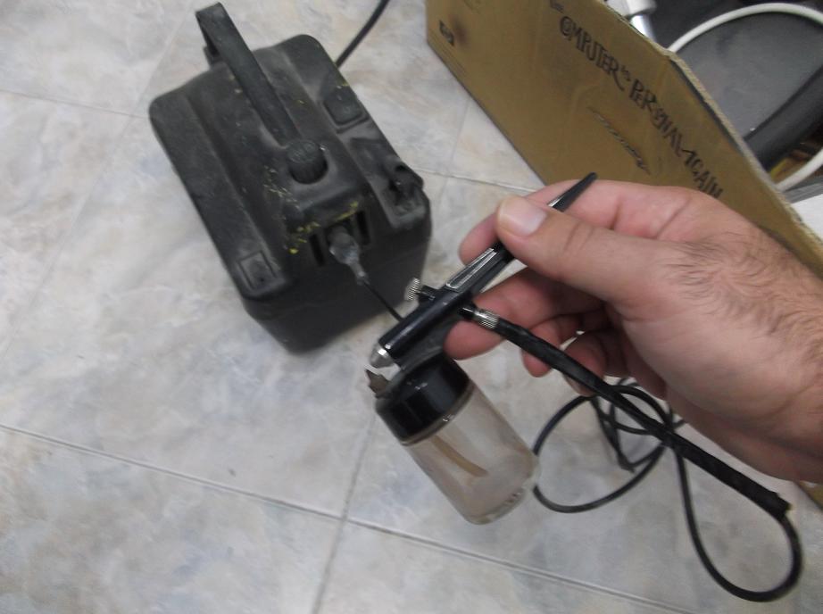

Per quanto riguarda l'aerografo,invece ne uso uno abbastanza scadente.Io mi trovo bene.Certo prima o poi però dovrò decidermi ad acquistarne uno a doppia azione con regolazione del flusso vernice/aria.In questo caso basta un pò di mano ferma e le mascherature non saranno più necessarie.
DSCF4155.JPG [ 126.77 KiB | Osservato 6645 volte ]

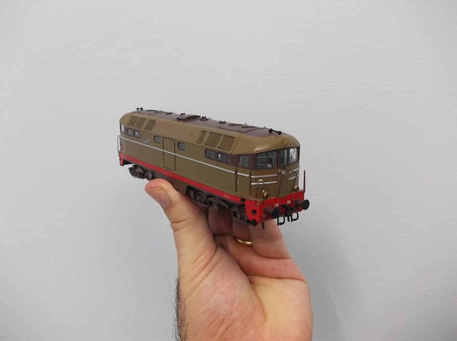

Si procede con altri invecchiamenti per un pò di materiale di un altro amico :wink:
DSCF4310.JPG [ 148.85 KiB | Osservato 6500 volte ]

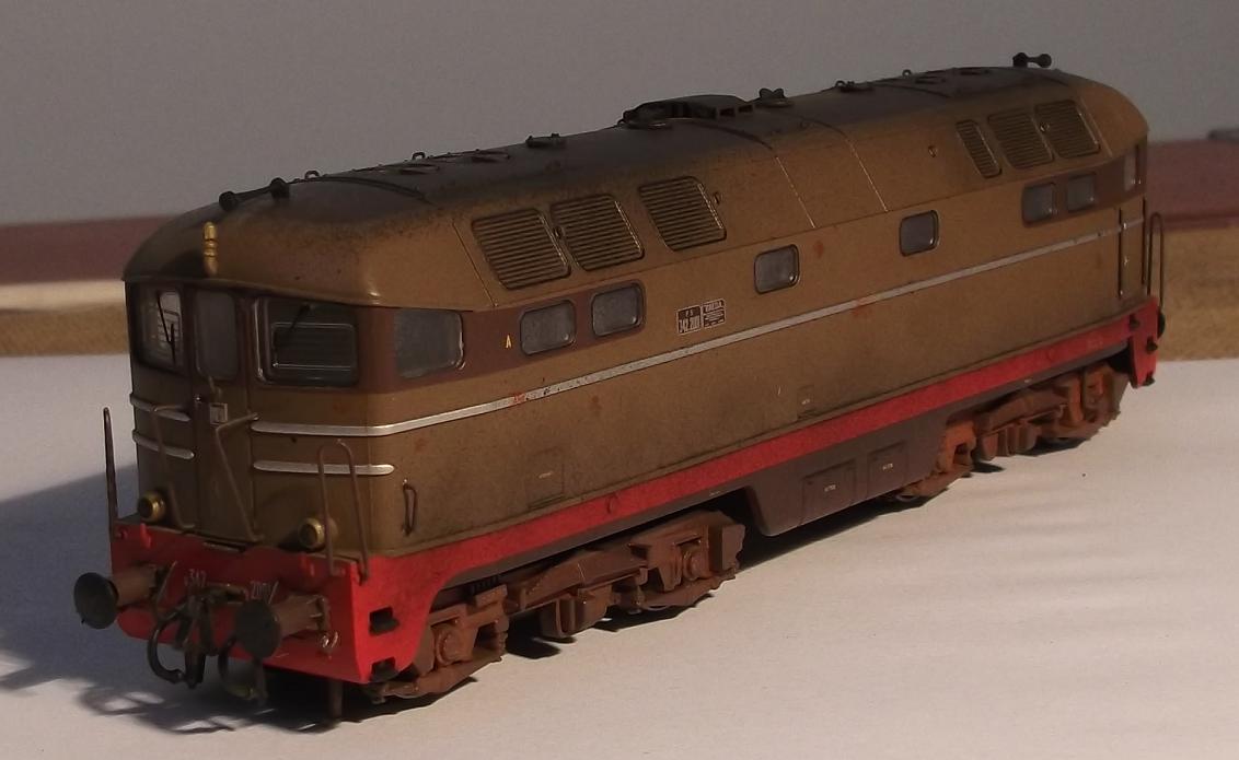

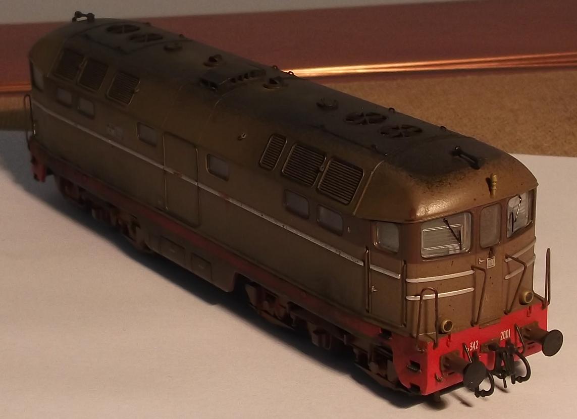

Prima loco.Mi è stato chiesto un invecchiamento pesante con ruggine.
DSCF4311.JPG [ 87.41 KiB | Osservato 6483 volte ]
DSCF4316.JPG [ 131.03 KiB | Osservato 6483 volte ]
DSCF4317.JPG [ 124.1 KiB | Osservato 6483 volte ]

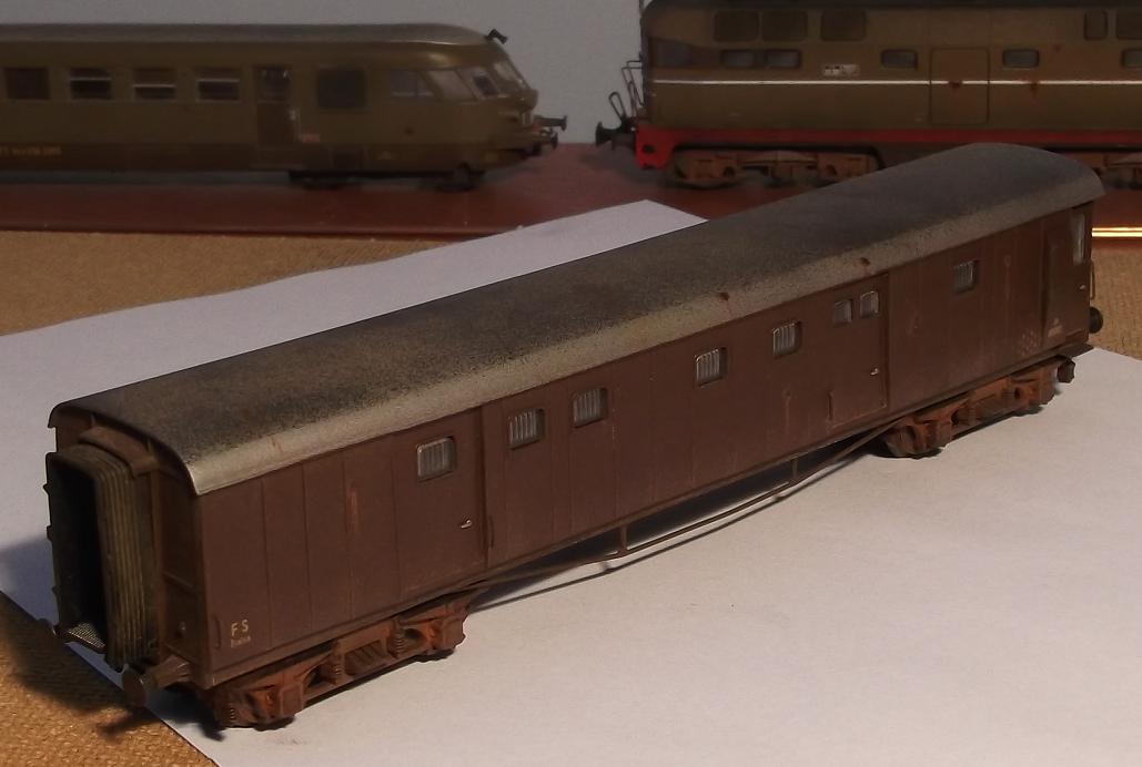

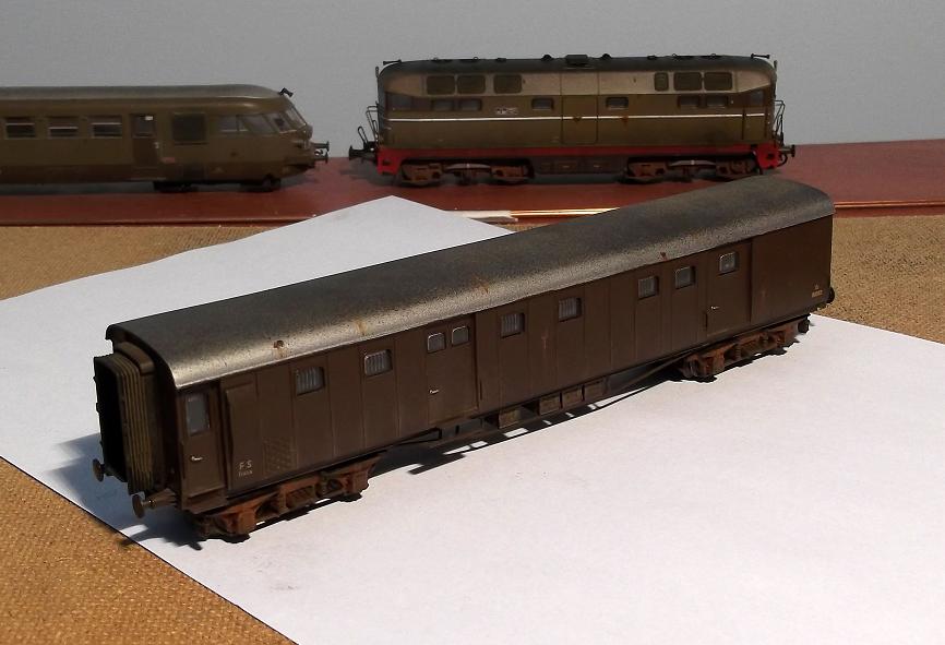

Altro rotabile :wink:
DSCF4321.JPG [ 93.59 KiB | Osservato 6445 volte ]
DSCF4331.JPG [ 114.04 KiB | Osservato 6445 volte ]

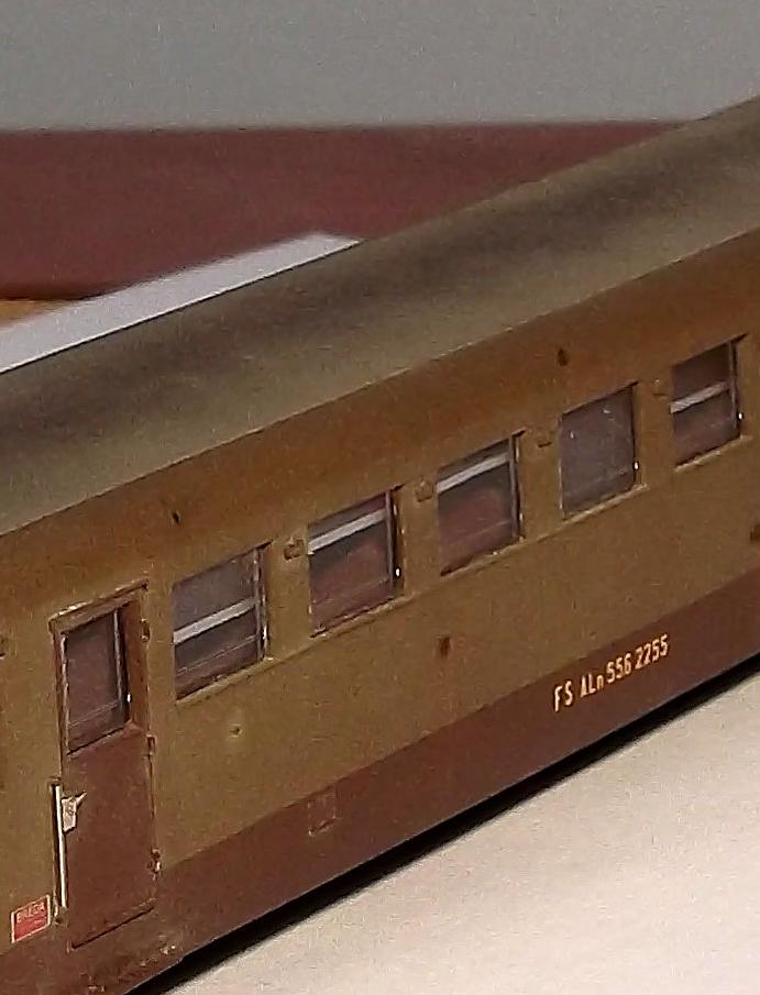

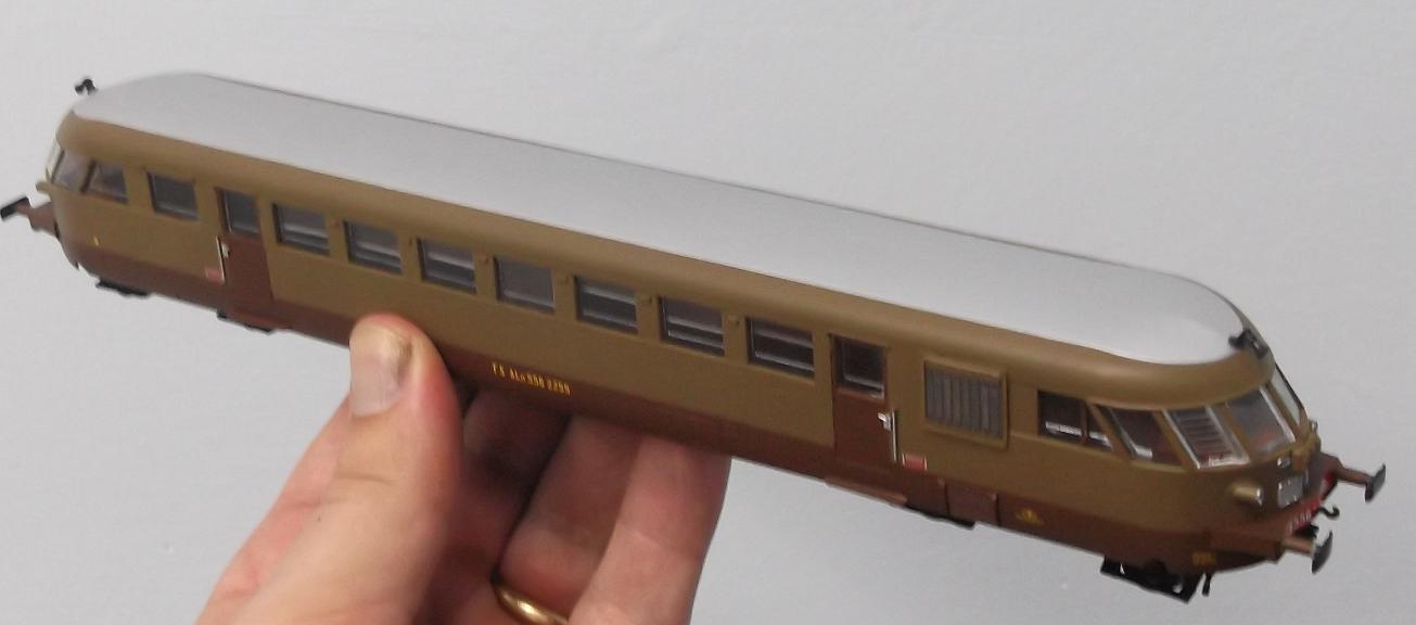

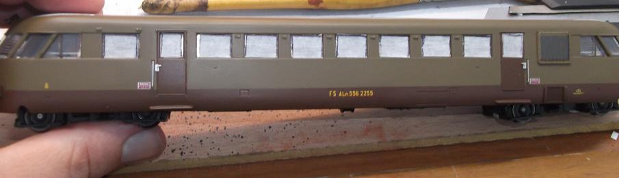

Per la Aln 556 ho dovuto mascherare tutti i finestrini,altrimenti spruzzando l'opacizzante si sarebbero sporcati tutti i vetri :wink:
DSCF4322.JPG [ 107.7 KiB | Osservato 6357 volte ]

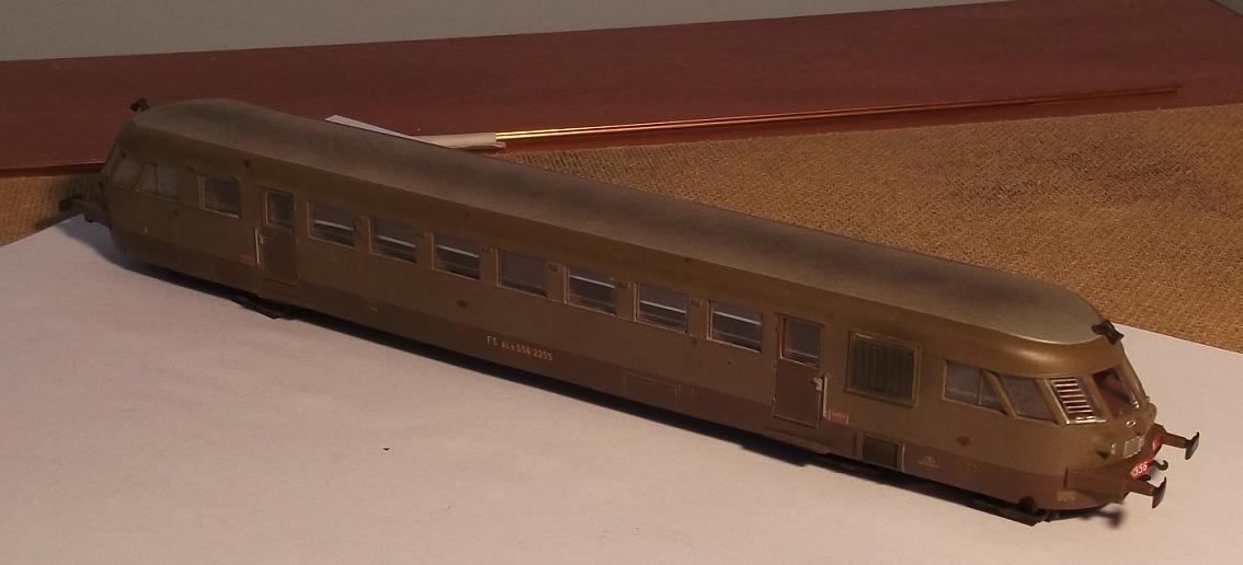

Altre foto :)
PS:La cassa della ALn è stata leggermente sbiadita.
