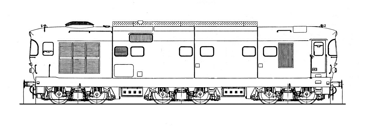

E perchè no una 6 assi B'B'B' diesel... una D 635!

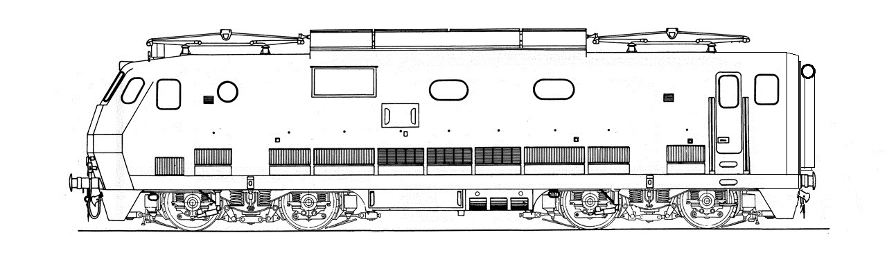

L'ultima, promesso!
E444R2 monocabina per treni reversibili.

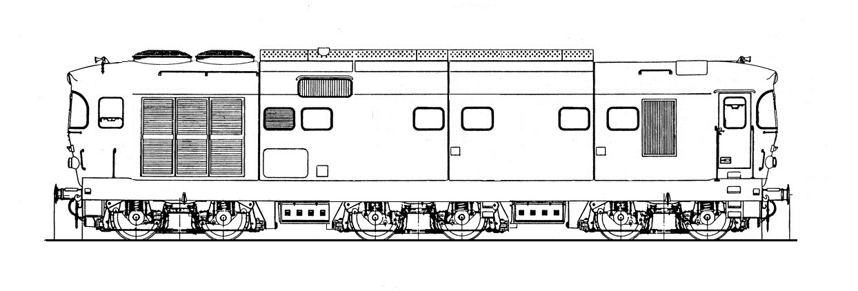

Il tigrone diesel mi fa impazzire!
(forse vista la ipotetica potenza elevata avrebbe dovuto avere le 2 bocche della ventilazione sullo stile D445... o forse anche 3...)

Giusto, ci avevo pensato ma avevo soprasseduto... :mrgreen:

se non ricordo male i carrelli delle E632/E633 erano derivati da quelli delle D445.
Pertanto, fermo restando il porblema del peso assiale sulle linee secondarie a trazione termica, il porgetto del terzo carrello su cassa rigida ha avuto la sua evoluzione tecnica, perciò la D635 sembra plausibile.
E' sempre un gioco

Questa è bellissima: altro che 464 frecciabianca!

Non mi vorrei sbagliare, vado a memoria (non so dove ho messo la relativa pubblicazione), ma almeno i due prototipi della D.635 avevano non uno ma due motori, pertanto suppongo che avessero due gruppi di ventilazione simmetrici, forse un po' più piccoli.
Questo perché il motore sperimentale, il FIAT A2116X, da sedici cilindri a V e che, con i suoi 1930 kW di potenza, avrebbe consentito l'adozione di un solo gruppo elettrogeneratore, fu sempre affetto da problemi di vibrazioni torsionali dell'albero motore, che non si riuscì mai a risolvere completamente. Il motore sperimentale utilizzava due turbosoffianti dello stesso tipo impiegato sul FIAT A218, ognuna alimentante metà bancata sinistra e metà bancata destra.
Gli esiti delle prove mostrarono l'effettiva capacità del gruppo motore di erogare la potenza voluta, con buoni risultati anche sul piano del consumo specifico, tuttavia la scarsa affidabilità, legata ai problemi di cui sopra, non consentì di superare la prova di durata. Questo nuovo motore, dopo vari mesi di prove al freno dinamometrico, non andò oltre la versione prototipale. Smontato nelle sue parti, venne utilizzato come scorta di ricambi per le prove al banco della versione a 12 cilindri, che, come tutti sanno, equipaggia le D.445. Fonte: archivi FIAT, sezione prove sperimentali

La fantasiosa diesel a 6 asi si potrebbe realizzare con due D.445 Lima motore G, che si trovano a poche decine di euro.
Dovessi farla io metterei i due carrelli motori alle estremità, in modo da lavorare per dare una traslazione al carrello folle centrale, più semplice.
