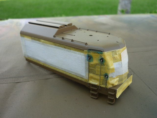

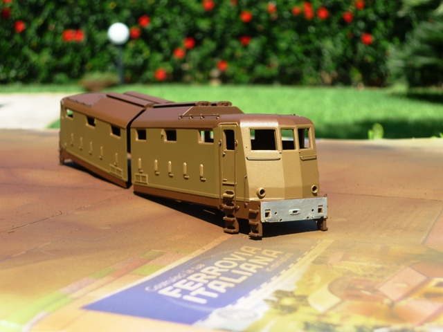

Fatte le ultime stuccature, rimontati i mancorrenti del tetto previa loro sverniciatura e mascherati i nuovi panconi Mdf....
P1040617.JPG [ 197.18 KiB | Osservato 5950 volte ]

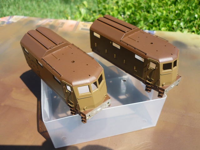

ho dato su tutto due mani di Isabella Puravest ad aerografo (diluizione al 100%, pressione 0,7 bar)....
P1040620.JPG [ 181.46 KiB | Osservato 5950 volte ]

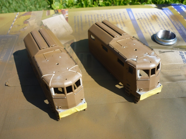

e, quando la vernice era ben asciutta, ho installato i mancorrenti sulla cassa (acciaio armonico da 0,4 mm) sulle basi dei mancorrenti originali (incollati e tagliati a filo). Ho quindi mascherato le parti che dovevano restare in colore Isabella con nastro Tamiya, nastro per carrozziere e Micro Mask....
P1040623.JPG [ 153.19 KiB | Osservato 5950 volte ]

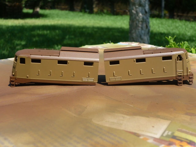

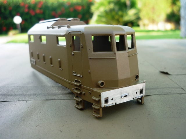

e ho quindi dato due mani di Castano, sempre Puravest. Tolta la mascheratura, questo è il risultato:
P1040633.JPG [ 177.38 KiB | Osservato 5950 volte ]
P1040635.JPG [ 197.97 KiB | Osservato 5950 volte ]
Non resta che ora che passare al pancone e a qualche ritocco, ma questo è... lavoro per il prossimo weekend! :lol:

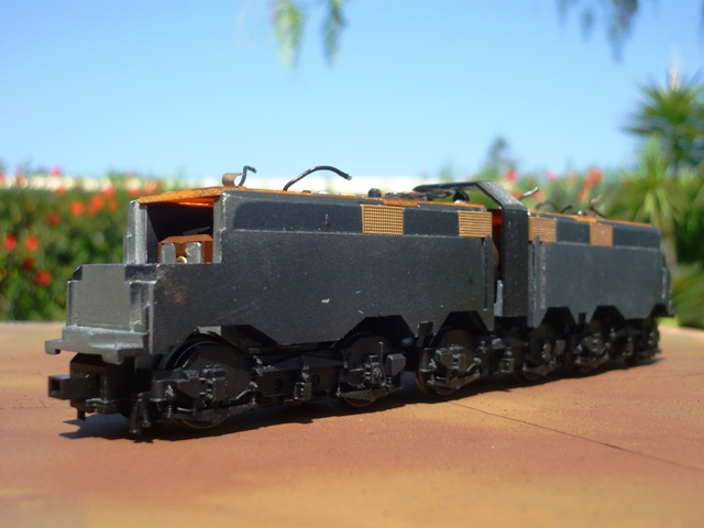

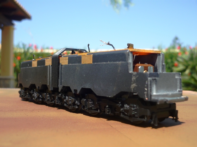

Intanto, i due semitelai sono stati ristretti, ai carrelli, per togliere l'aspetto plasticoso, è stata data una mano di Nero Puravest leggermente diluito con un pò di bianco, il risultato ottenuto (un pò grafitato) non mi dispiace. Visto che la loco sarà unidirezionale, ho tolto l'alloggiamento del gancio su quello che sarà il carrello anteriore.....
P1040646.JPG [ 166.41 KiB | Osservato 5950 volte ]
mentre sul carrello posteriore, ovviamente, l'alloggiamento è stato mantenuto.
P1040647.JPG [ 172.75 KiB | Osservato 5950 volte ]
Per il resto, alla prossima... :lol:

Marco Guerra ha scritto:
Ah, il cartone Hachette !
Ottimo come paravernice. :D
La verniciatura a me pare perfetta, lo stacco tra i colori è netto e le stuccature dei montanti sono invisibili, sta venendo un bel lavoro.
Si, l'ho fissato su una base girevole che si usava una volta sotto le vecchie TV, così quando spruzzo non devo toccare i modelli ma, semplicemnte, girare il supporto...
La stuccatura dei montanti, la cui giunzione risultava a volte visibile dopo la prima mano, è stata perfezionata man mano con una tecnica inprovvisata al momento... mano di vernice, mezz'oretta di asciugatura, 2/3 passaggi leggerissimi (quasi a sfiorare) sul montante con carta vetrata (gradazione 1000, fissata con biadesivo su un profilatino 5x10 mm di tiglio navale spesso 1mm.), spazzolatura delicata per togliere la polvere di vernice, sequenza ripetuta diverse volte fino a quando non sono stato soddisfatto del risultato... che è incredibile!
