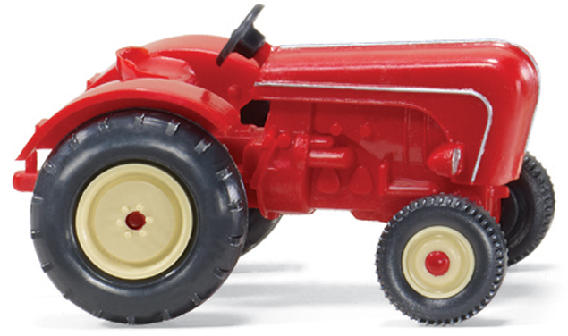

PS Io per l'epoca III sono andato sui "Porsche" tedeschi, (modello Wiking), mi hanno detto che qualcuno lo importavamo anche noi....
Costo sui sette/otto euro l'uno, e sono decenti.
Foto:
Porsche.jpg [ 180.48 KiB | Osservato 9381 volte ]

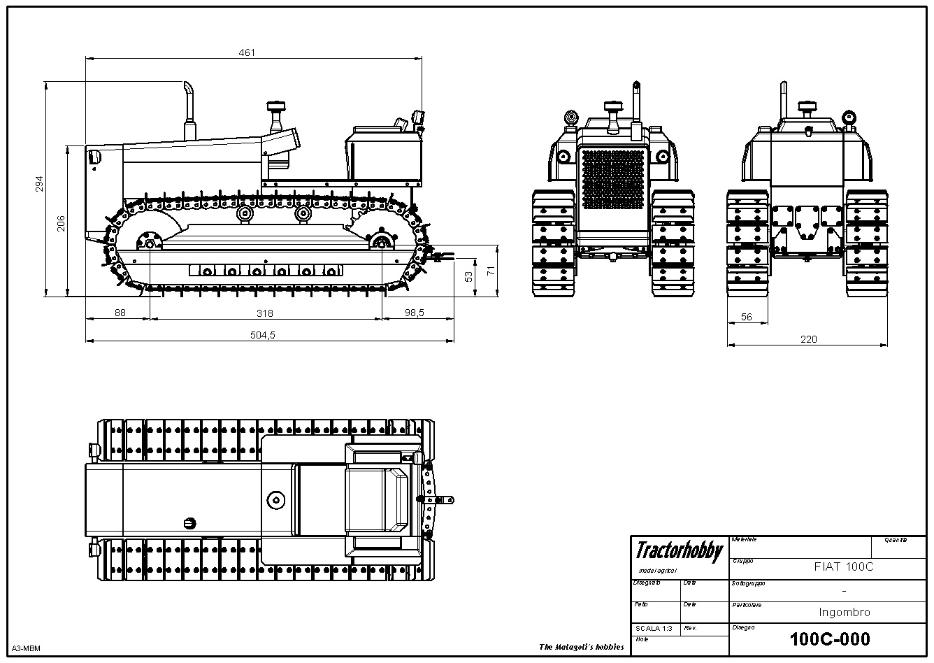

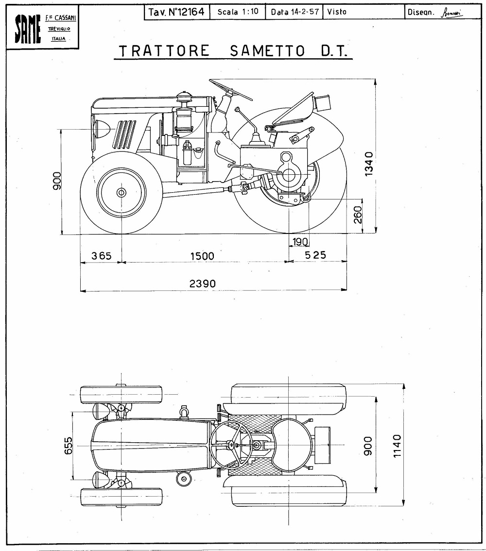

Eccomi Maurizio,
inanzitutto ti posto l link della laverda 120 che realizzai qualche anno fà e naturalmente è sempre da finire.. : http://massimobertocci.altervista.org/i ... &Itemid=64
Credo che i cingolati siano più facili da riprodurre in quanto è tutto scatolato:
Fiat 100C
fiat_100c.JPG [ 18.01 KiB | Osservato 9247 volte ]
dis_scala.jpg [ 241.75 KiB | Osservato 9244 volte ]

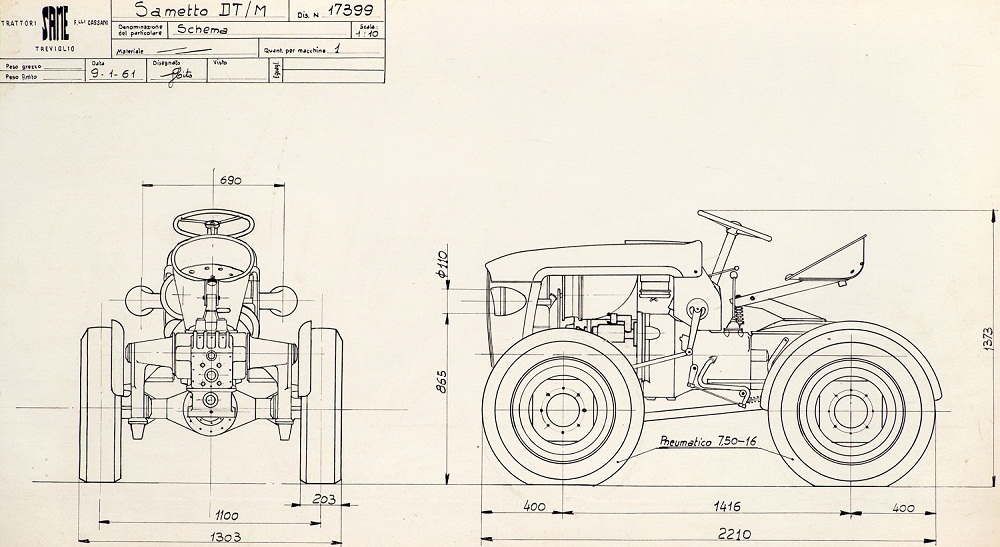

Sametto DT (doppia trazione)
index.jpg [ 12.15 KiB | Osservato 9244 volte ]
fedora.jpg [ 217.86 KiB | Osservato 9244 volte ]
5.03.jpg [ 230.18 KiB | Osservato 9244 volte ]

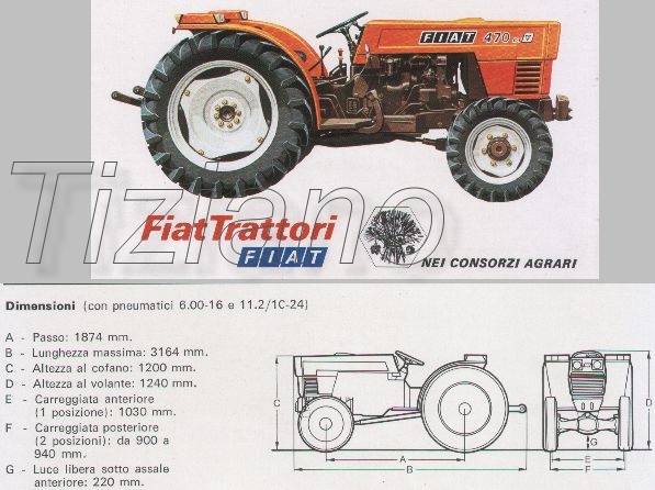

Fiat 470 Dt
fiat470dt.JPG [ 163.68 KiB | Osservato 9244 volte ]

Io metto in cantiere la 100c Fiat, progettino replicabile...
A presto
Massimo

Mauri,
li importavano eccome... se vai dopo il bivio di S. Giovanni ne vedi uno! :D
Enrico

Mmm.m....materiale interessante! Soprattutto il sametto e la fiat 100C
Ideale per un bel convoglietto di carri pianali con e senza sponde.....
Per il momento ho in officina altri carri trasporto speciale, ma appena termino un pensiero e lo faccio
Mandi, max

Oh! là, là, un invito a nozze!
Il Fiat 100C in fotoincisione con i cingoli funzionanti come al vero, roba da non dormirci la notte.
Adesso mi stampo i disegni.
 Oggetto del messaggio: Re: Carro P Lima
MessaggioInviato: giovedì 19 febbraio 2015, 22:37
Messaggi: 1026
Il disegno della mia versione in plasticard è già guasi pronto..
Ha proprio ragione Chicco, non ci avrei dormito stanotte se non avessi buttato giù il progetto...
Massimo

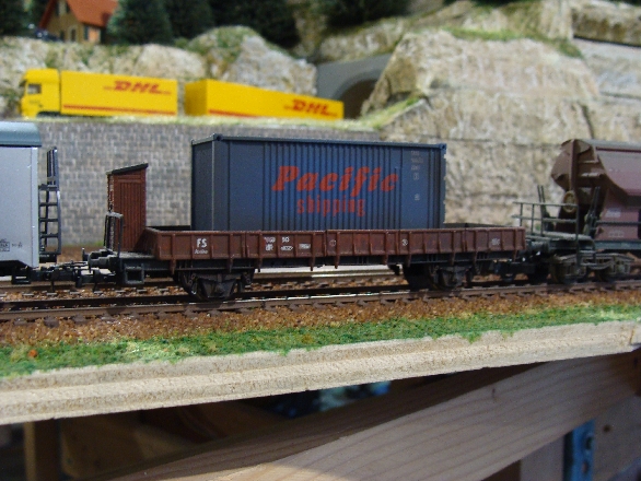

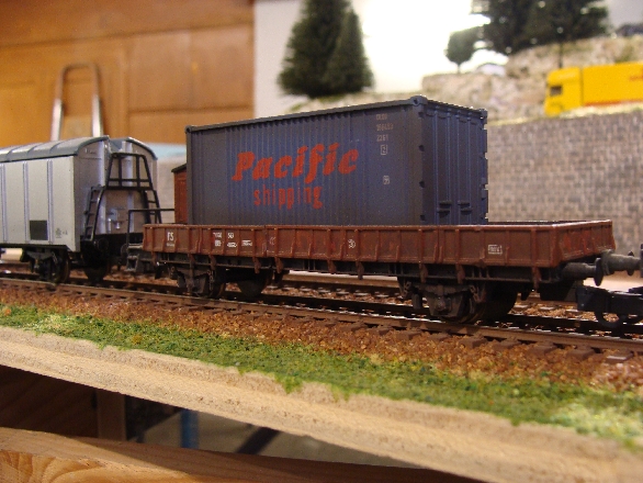

Tanti anni fà preso dalla curiosità di fare qualcosa di nuovo mi sono dedicato all'elaborazione come letto su un articolo di questo carro .
Non sono andato molto per il sottile ..non ne sono capace ....
installati i timoni di allontanamento e eseguito l'allungamento del carro ,
questi i risultati

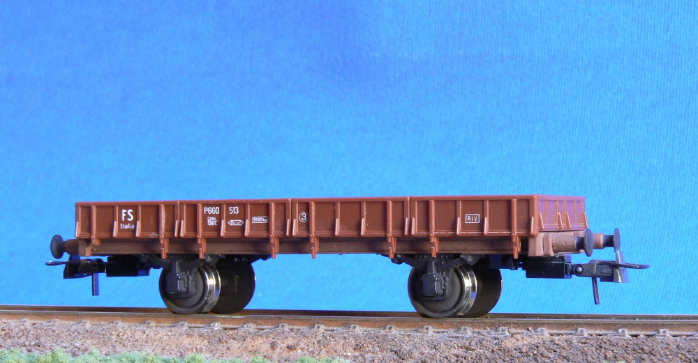

Questo è il mio revamping del P Lima tramite sotituzione del telaio con quello del P SEFTA Rivarossi. Fu pubblicato su TTm non mi ricordo quando.
