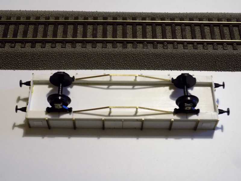

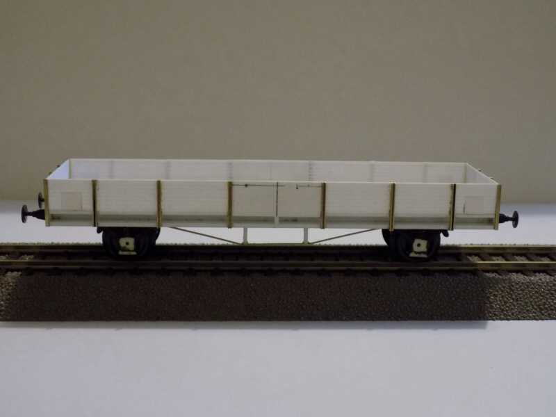

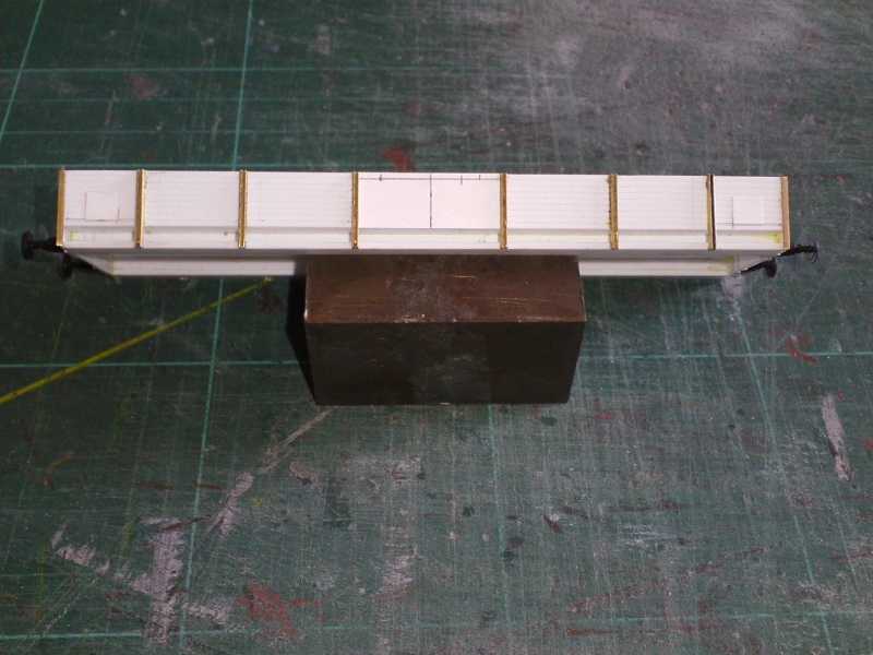

Altro step.
Con plasticard da 0,13 mm di spessore ho realizzato il portellone centrale che, al vero, era metallico e le lavagne laterali.
Porte e lavagne.jpg [ 51.06 KiB | Osservato 13827 volte ]
Alex

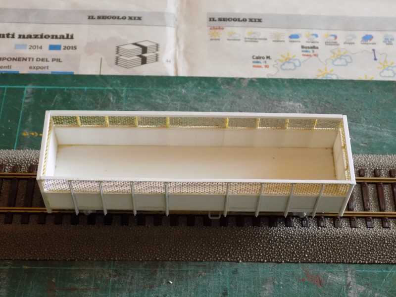

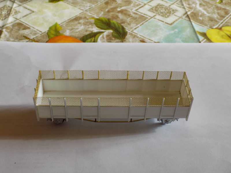

Ripreso il lavoro sul carro LLk, con l'applicazione della griglia superiore, ricavata da rete di ottone a maglia fine, cortesemente fornita dall'amico Guido Brenna.
K1.jpg [ 89.75 KiB | Osservato 13413 volte ]
K2.jpg [ 84.29 KiB | Osservato 13413 volte ]
Alex

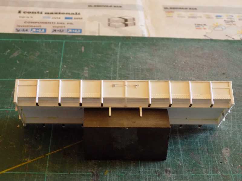

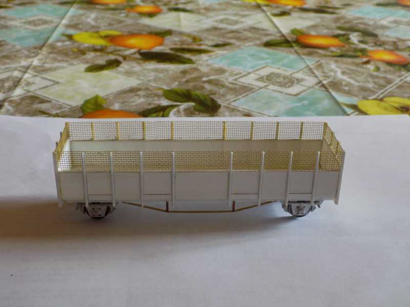

Con dei profilati a L da 1,6x1,6 mm della plastruct ho realizzato le coperture superiori del reticolato.
LLk 1959.jpg [ 99.58 KiB | Osservato 12832 volte ]
Ora il carro è praticamente pronto a ricevere tutti i vari sportelli, che devo decidere come fare.

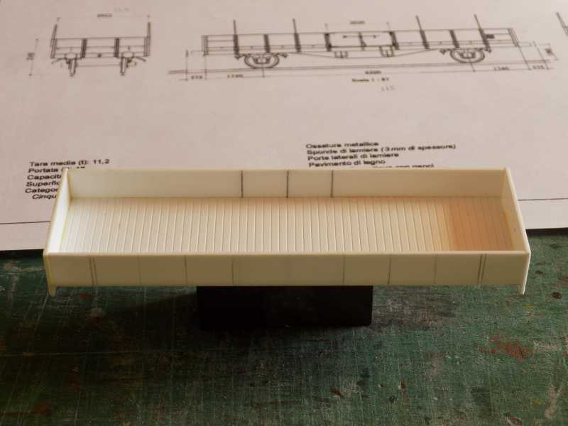

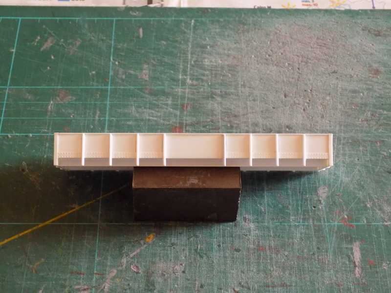

Oltre al parziale completamento del carro LLk, con il materiale avanzato ho provveduto a mettere in cantiere il carro LL 1936, costruito al vero su telai di bagagliai e postali degli anni '10 con passo 6,5 metri.
Qualche foto per illustrare lo stato dell'arte.
LL 1936 - 1.jpg [ 84.23 KiB | Osservato 12831 volte ]
LL 1936 - 2.jpg [ 98.19 KiB | Osservato 12831 volte ]
LL 1936 - 3.jpg [ 87.85 KiB | Osservato 12831 volte ]
Alex

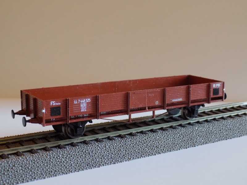

Carro LL preda bellica ormai quasi pronto per essere verniciato.
D.jpg [ 73.45 KiB | Osservato 12715 volte ]
E.jpg [ 93.81 KiB | Osservato 12715 volte ]
Alex

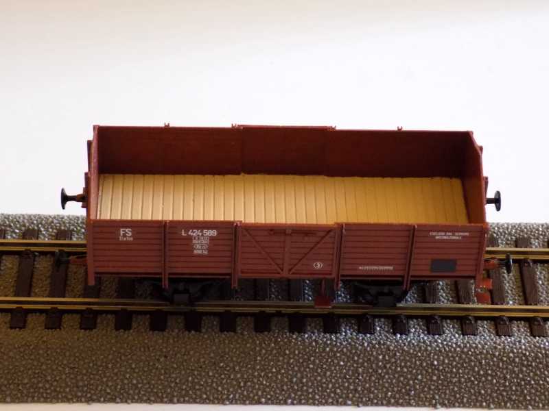

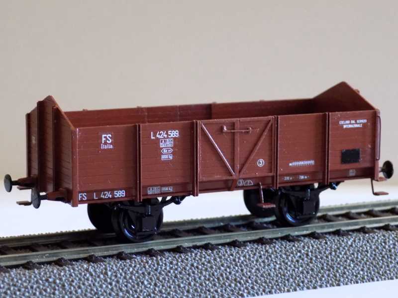

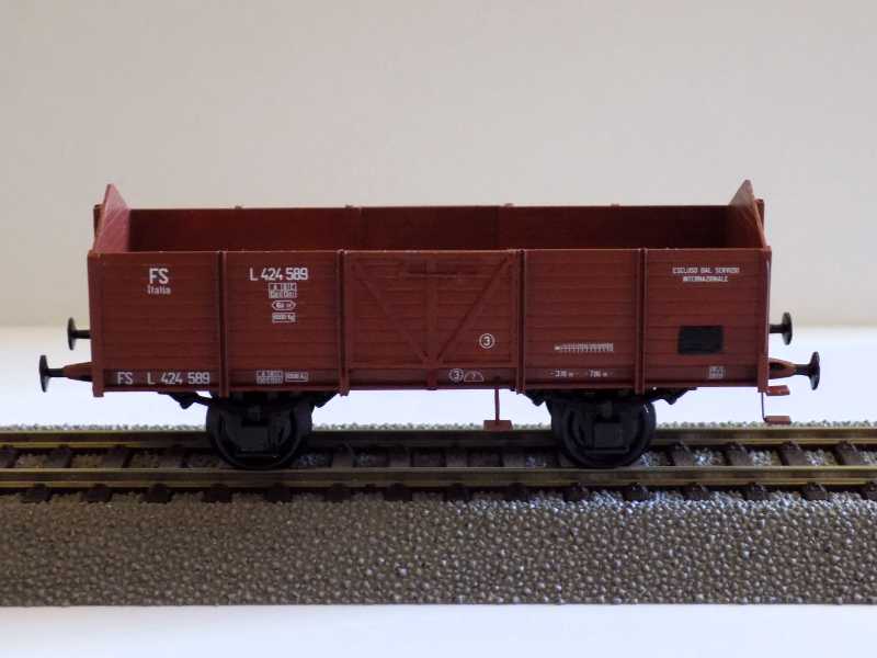

Ed ecco il carro L ex RA (tav. L III del libro di Leone sui carri L), finito e decorato.
Finito 1.jpg [ 88.81 KiB | Osservato 12476 volte ]
Finito 2.jpg [ 97.73 KiB | Osservato 12476 volte ]
Finito 3.jpg [ 92.53 KiB | Osservato 12476 volte ]
Alex

Terminato anche il carro LL preda bellica di origini austroungariche, con l'applicazione delle decals.
Finito 2.jpg [ 89.37 KiB | Osservato 12313 volte ]
Alex
 Oggetto del messaggio: Re: Autocostruzione: Carri L a volontà
MessaggioInviato: giovedì 7 luglio 2016, 21:54
Nome: Alessio Andreacchio
Messaggi: 1968
Ciao Antonio,
Ti ringrazio per i complimenti e per il suggerimento.
I respingenti sono incollati con poca colla, per cui li posso girare come mi hai detto.
Grazie ancora.
Alex
