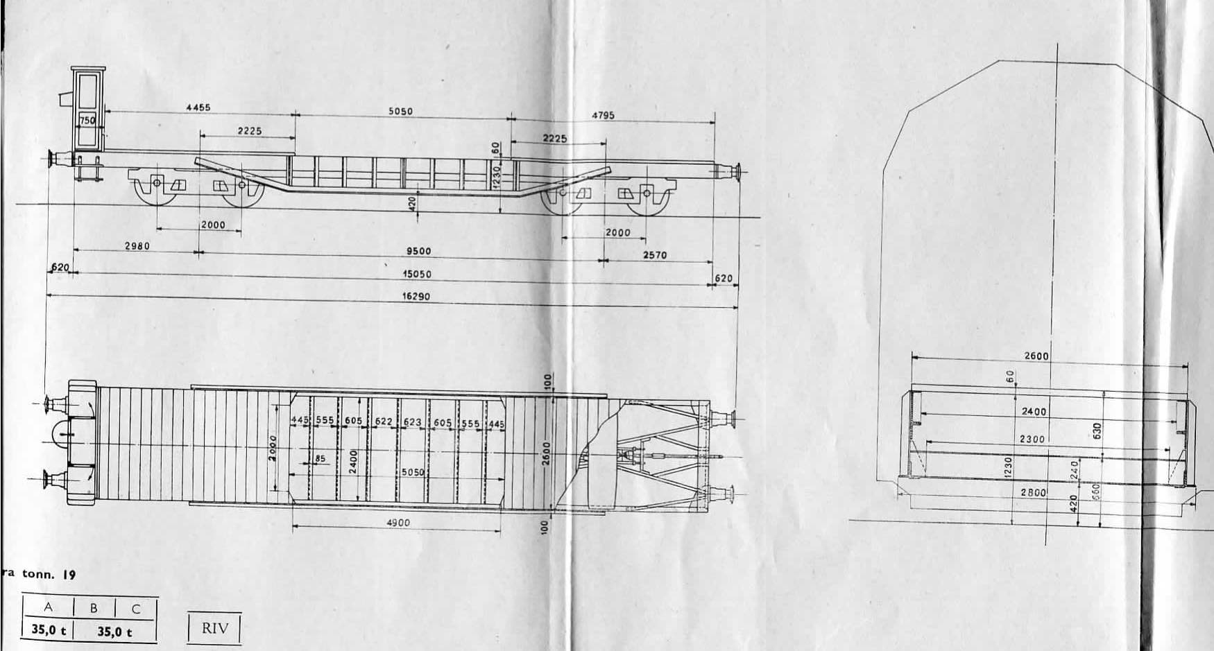

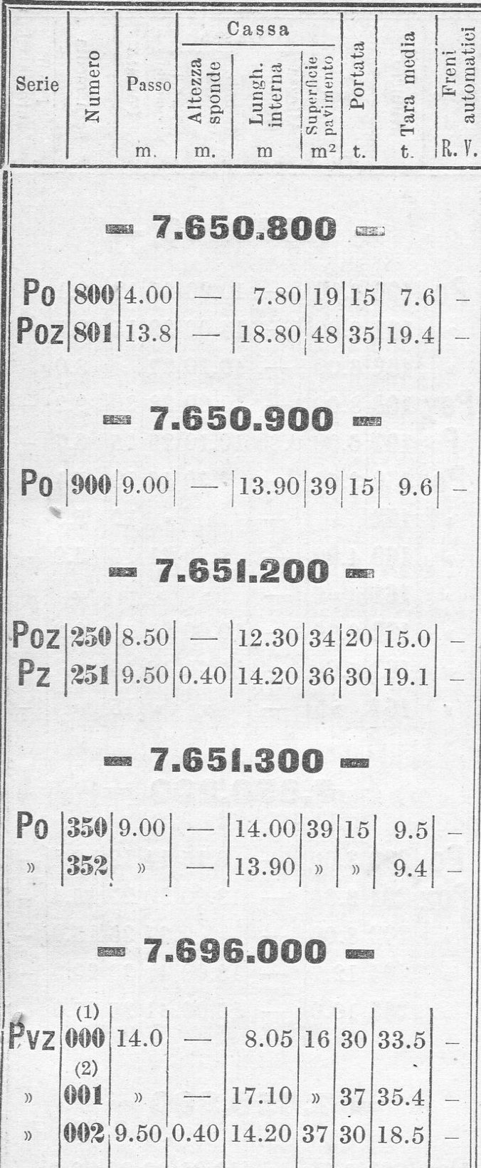

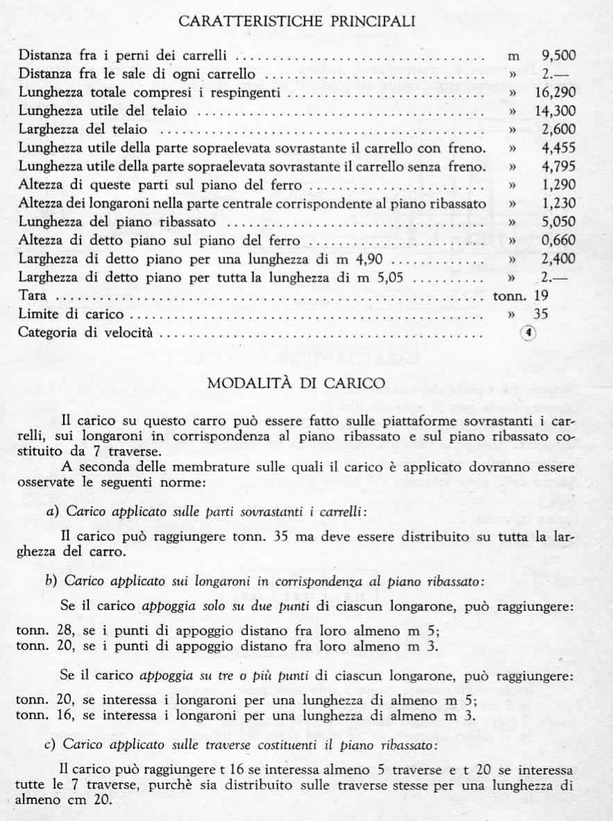

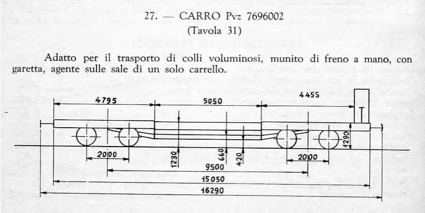

Carro Pvz 7.696.002 ex???
Vero! non lo troviamo negli Album FS e neppure nell’elenco dei veicoli “Provenienti dalla guerra ed entrati a far parte del parco FS” del 1925.. ma sono presenti nell’elenco generale veicoli del 1932 e nel testo “Norme tecniche per la circolazione carri speciali” del 1960.
img467.jpg [ 233.49 KiB | Osservato 3620 volte ]
pvz7696002.jpg [ 142.16 KiB | Osservato 3620 volte ]
pvz7696002002.jpg [ 39.87 KiB | Osservato 3620 volte ]
pvz7696002001.jpg [ 127.02 KiB | Osservato 3620 volte ]
Complimenti per i bei modelli!!!!
pietro

indubbio! perchè se il criterio di inserimento negli album è quello di essere carro FS "di origine" (ed infatti non troviamo negli Album i carri ex reti ed ex imperi centrali) non si capisce perchè vi trovino posto i Pvz 7696000 e 7696001.....( o forse per minime modifiche Fs? mah.....)
quali sono i siti tedeschi con schizzi carri?
http://www.modellbahnfrokler.de/
http://www.drehgestelle.de/
o anche altri?
Grazie!
Mandi
pietro

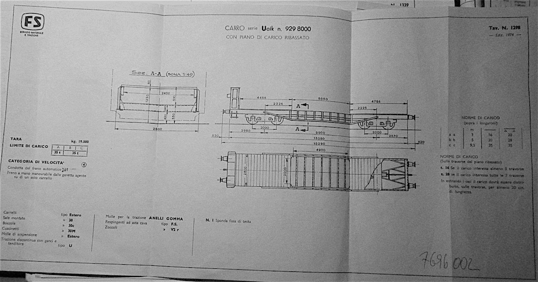

Trovata!!!!! ..la sua "prima" e penso unica edizione è quella del 1974!!!!! :shock:

Quindi qualche bricciolina qua e la l'ha lasciata a dimostrare la sua esistenza. Chissà fin quando è stato in circolazione? Oppure se è stato ceduto a qualche azienda privata?
Bravo Pietro! Curiosità. Su che album è presente, carri scoperti o carri speciali?
Mandi max
Ps: Una volta vengo li e scansioni tutta la tua documentazione.....,,sei una miniera inesauribile!
 Oggetto del messaggio: Re: costruzione carro Pvz 7696002
MessaggioInviato: venerdì 27 maggio 2016, 18:53
Messaggi: 1188
Località: trento
carri scoperti ed 1966 aggiornamento 1974, nell'album carro speciali ( prima ed1980) non compare...appena posso vedo di risalire all'anno della sua radiazione
pietro
MessaggioInviato: domenica 29 maggio 2016, 15:53
Messaggi: 1188
Località: trento
Come 9298000 Uaik (ritengo 20 83 non essendo atto al RIV) di tav 1298 lo si trova ancora nell'inventario del 1982 con l'indicazione relativa alla necessità della variazione del numero di servizio e marcatura: in questi casi contestualmente avveniva la variazione del numero della tavola ai fini dell'inserimento nell'album "Carri scoperti FS e privati per trasporti speciali" ed 1980, ma di questo carro nessuna traccia nell'aggiornamento 1982 e 1983 di detto album e neppure negli inventari degli anni successivi..... mistero o radiazione nel 1983?
pietro
