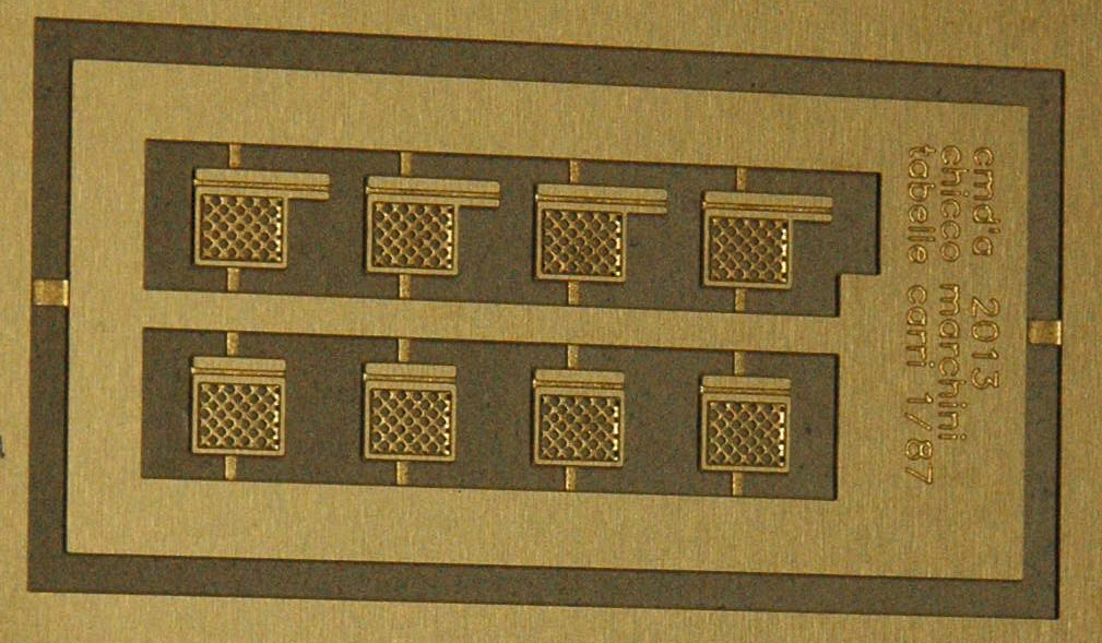

Adesso ti devo inviare le tabelle portadocumenti, dovremo terminare prima o poi.
portadocum.jpg [ 200.11 KiB | Osservato 8079 volte ]

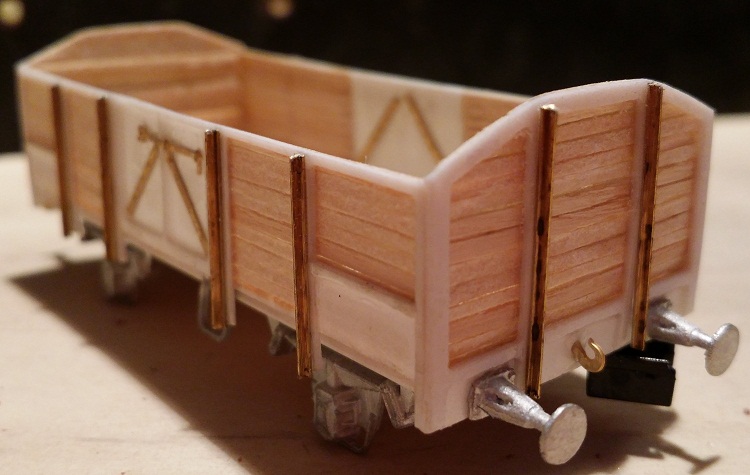

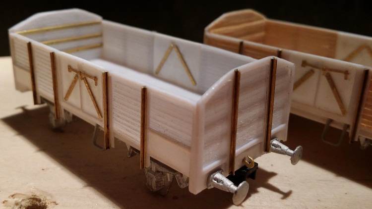

Intanto ho incollato i vari profilati a T:
Inserimento profilati a T.jpg [ 91.05 KiB | Osservato 7890 volte ]
Inserimento profilati T.jpg [ 99.76 KiB | Osservato 7890 volte ]

Molto bene! Se vuoi ulteriormente raffinarlo, potresti aggiungere la ferramenta che collega i coprigiunti a T delle fiancate con i profili del telaio.

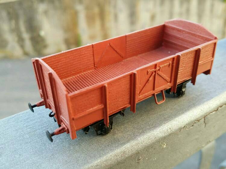

 Oggetto del messaggio: Re: Un carro L 1910-1918 in tanganica...
MessaggioInviato: domenica 12 luglio 2015, 19:42
Messaggi: 1026
Bene,

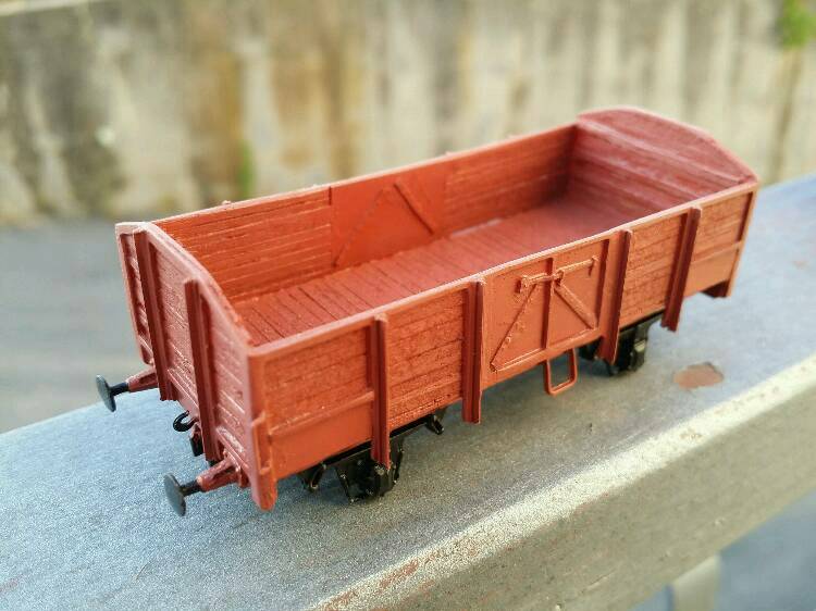

Eccoli dopo le verniciature base:
Lottonelegno.jpg [ 45.77 KiB | Osservato 7466 volte ]
Lplasticlegno.jpg [ 55.68 KiB | Osservato 7466 volte ]
lplastic.jpg [ 60.49 KiB | Osservato 7466 volte ]

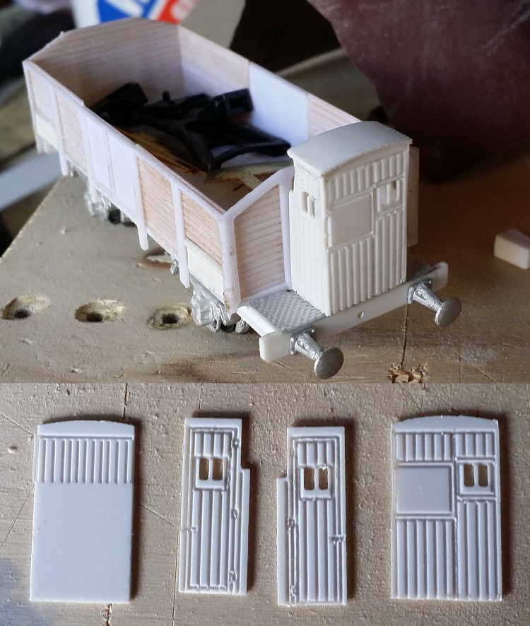

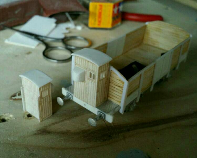

Prova autocostruzione garritta: Ci sono da fare modifiche al progetto e la fresa ha saltato un paio di passi sull'asse Y, credo nel cambio utensile; la profilatura è sfalsata in alto di un pococome potete vedere dalle finestre non centrate nelle cornici.
Prototipo garritta.jpg [ 225.05 KiB | Osservato 6984 volte ]

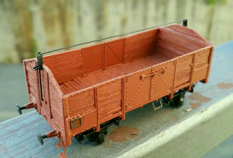

Ed ecco le due definitive..
garritte.jpg [ 37.71 KiB | Osservato 6955 volte ]

l'effetto dei carri verniciati è notevole, con una sporcatura leggera poi, dietro a una 625 o altro fanno un figurone :shock: :D
le garitte definitive di che materiale sono? e come sono state lavorate?
MessaggioInviato: giovedì 1 ottobre 2015, 16:17
Messaggi: 1026
Ti ringrazio!
Le garritte sono il progetto definitivo del prototipo che hai visto un paio di righe sopra:
Plasticard da 0,5mm, inciso con fresa a V per 0,1 mm, spazzolato con spazzola di acciaio e poi ottone ed alla fine profilato con utensile da 0.8mm
MessaggioInviato: giovedì 1 ottobre 2015, 17:01
Messaggi: 1026
Preciso che nel prototipo l'incisione era da 0,2 mm, troppo!
Con 0,1 mm il risultato è migliore, più grandi le tavole e minima la fuga tra l'una e l'altra.
Ho tolto poi dei particolari che tanto non si distinguevano.
La calotta di protezione della leva del freno a mano sono sempre tre pezzetti di plasticard da 0,5 mm lavorati a mano.
MessaggioInviato: giovedì 1 ottobre 2015, 18:06
Messaggi: 400
:D guardando nell'ultima foto , sarà la luce, il colore o l'effetto delle incisioni, mi sembravano in compensato sottile inciso al laser :shock: :mrgreen:
