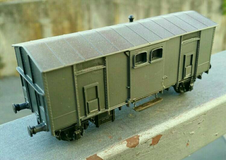

MessaggioInviato: domenica 12 luglio 2015, 20:16
Messaggi: 1026
Eccolo verniciato..
Ufverniciato.jpg [ 50.5 KiB | Osservato 6034 volte ]

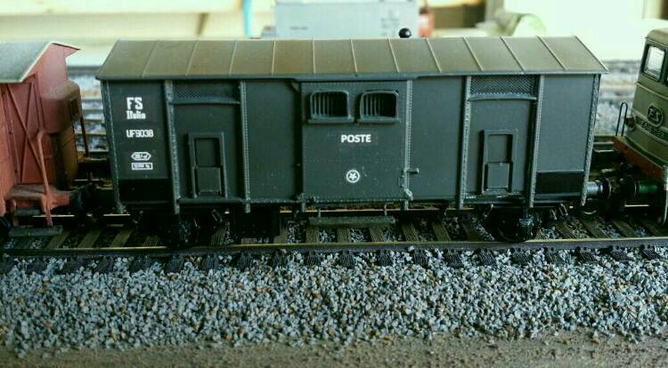

MessaggioInviato: sabato 30 aprile 2016, 17:43
Messaggi: 1026
E le decal:
img20160430_183132.jpg [ 61.07 KiB | Osservato 5286 volte ]
