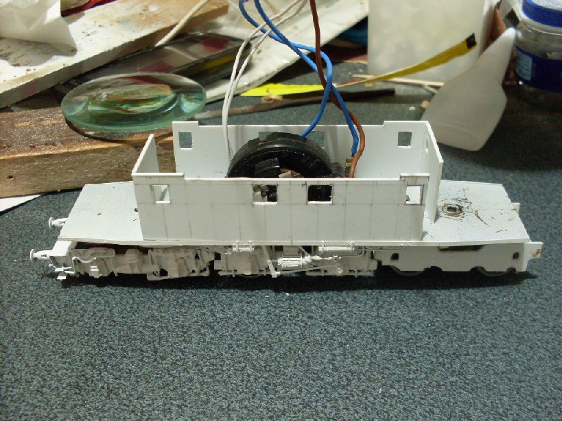

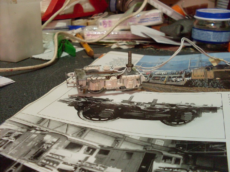

Un saluto a tutti ; il caldo di questa etate tropicale ha ulteriormente rallentato la mia capacità produttiva ma per quel che riguarda i carrelli sembra che sono alla fine infatti uno è terminato mentre l altro segue a ruota verso la dirittura d arrivo

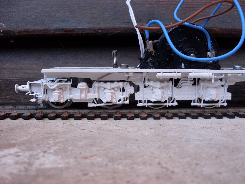

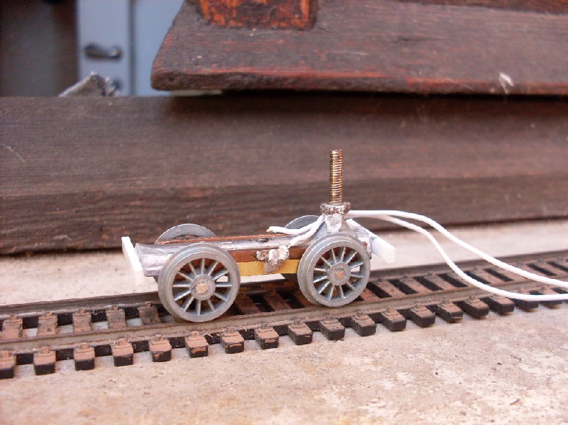

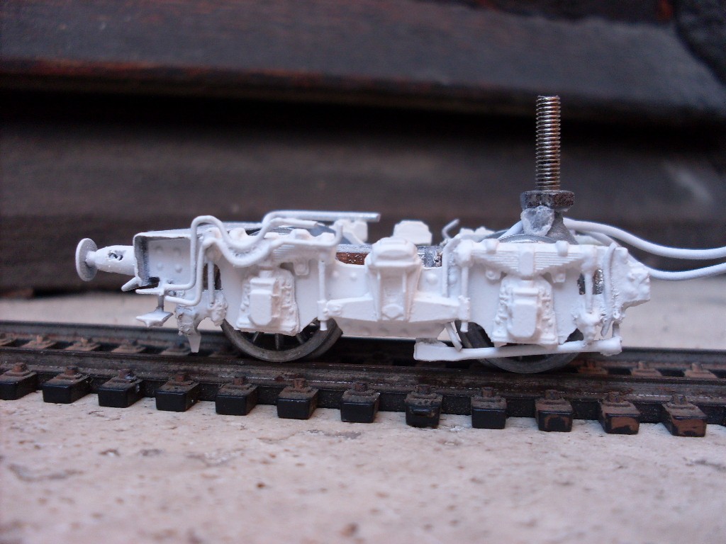

Come avevo accennato ho modificato il cinematismo, infatti anche se la circolabilità non era compromessa , visti gli ottimi suggerimenti ricevuti e dato il fatto di essere ancora in corso d opera perchè non provare a fare di meglio?
Ho così spostato il pernodel carrello subito dietro l asse posteriore
SDC14388.JPG [ 125.29 KiB | Osservato 8853 volte ]

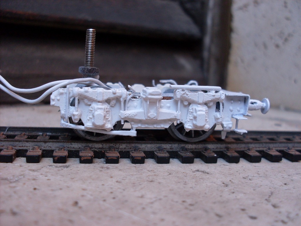

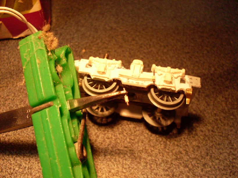

Per vestire le fiancate con i vari componenti ( boccole balestre ecc) ho proceduto come per la parte centrale del telaio unica differenza per i pendini internoi delle balestre ,infatti volendoli realizzare passanti rispetto alla staffa solidale con il telaio del carrello li ho fatti lasciando una parte della guaina del filo a simulare l innesto del pendino nella staffa
SDC14421.JPG [ 131.84 KiB | Osservato 8853 volte ]

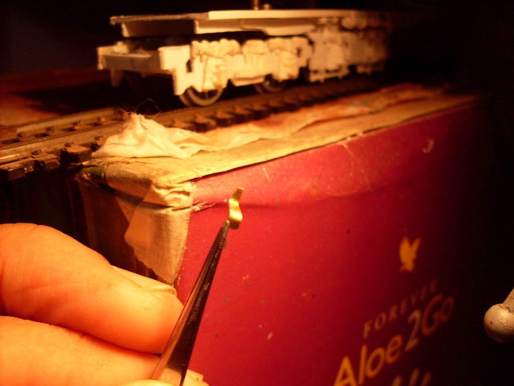

I caccia pietre sono fatti con del lamierino d ottone sagomato
SDC14416.JPG [ 133.37 KiB | Osservato 8853 volte ]

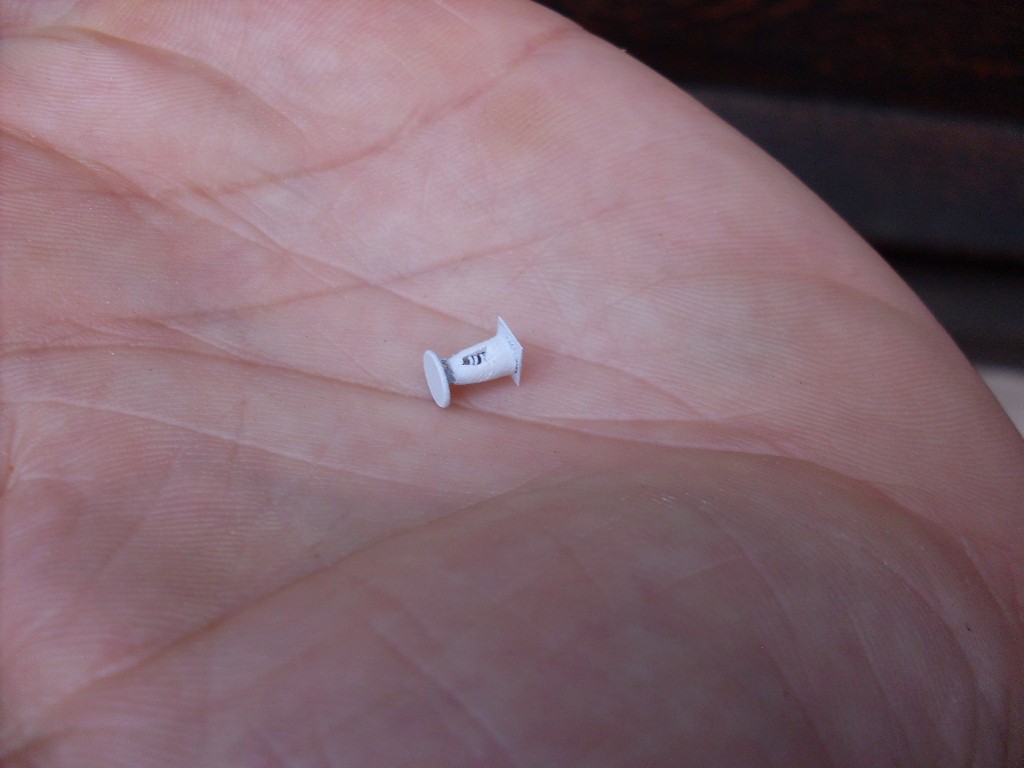

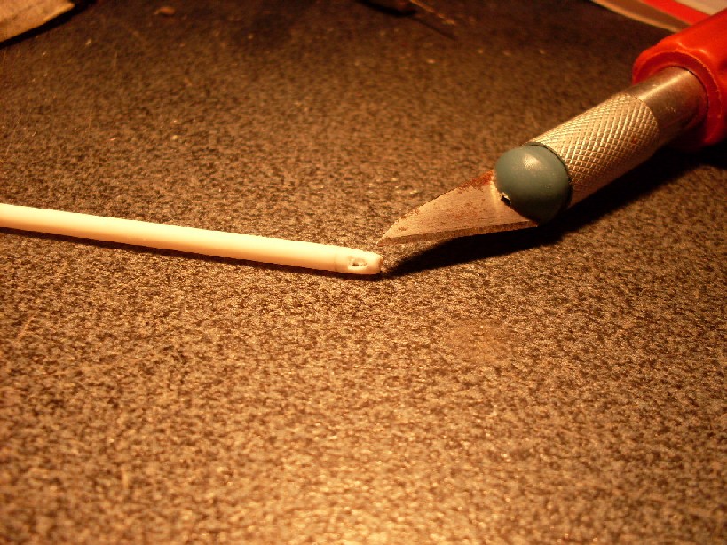

Respingenti:come è noto sono del tipo a bovolo :roll:
Premesso che le foto sono di una autocostruzione che sto facendo in parallelo e che posterò una volta terminata,sono stati fatti così

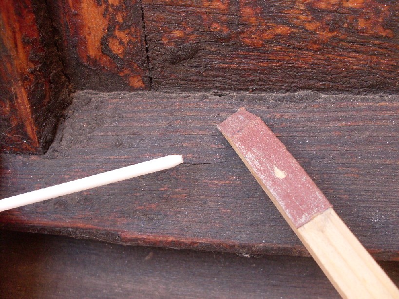

Per prima cosa con della carta vetrata ho sagomato un tondino cavo di plasticard per dargki la caratteristica forma tronco conica
SDC14315.JPG [ 191.45 KiB | Osservato 8853 volte ]
poi ho segnato le tre asole sfalzate di 120 gradi tra loro
SDC14309.JPG [ 88.03 KiB | Osservato 8853 volte ]
con un gira punte con una punta da 0,8 ho fatto i due buchi estremi e poi con un taglierino a bisturi ho inciso e scavato le asole
SDC14357.JPG [ 183.22 KiB | Osservato 8853 volte ]
SDC14323.JPG [ 155.2 KiB | Osservato 8853 volte ]

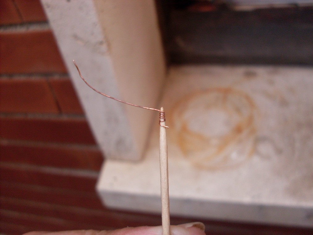

con del capillare di filo di rame avvolto sulla punta di uno stuzzicadenti ho fatto la molla di forma conica poi inserita all interno del respingente
SDC14333.JPG [ 95.84 KiB | Osservato 8853 volte ]

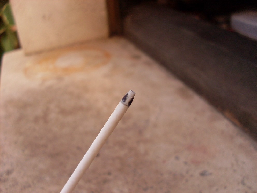

per il piatto la testa di un chiodo di oppurtuna misura ed eccolo finito
SDC14346.JPG [ 107.42 KiB | Osservato 8853 volte ]

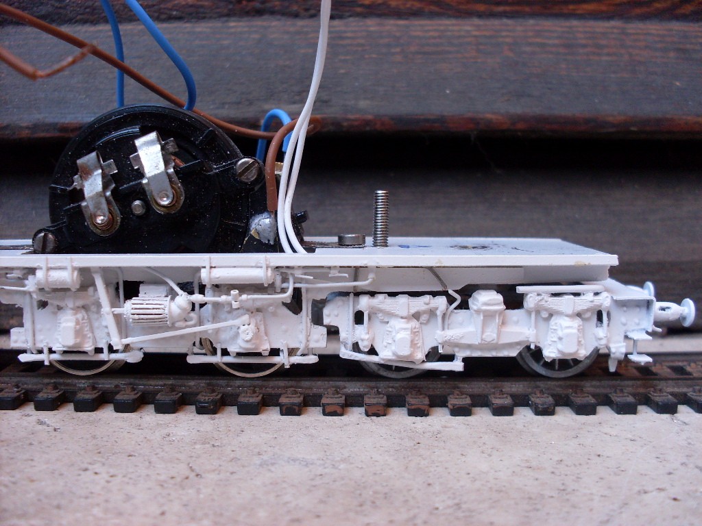

montato ii tutto poi si passa a una mano di primer
SDC14426.JPG [ 138.87 KiB | Osservato 8853 volte ]
SDC14435.JPG [ 151.06 KiB | Osservato 8853 volte ]
SDC14438.JPG [ 151.88 KiB | Osservato 8853 volte ]
SDC14444.JPG [ 185.03 KiB | Osservato 8853 volte ]
SDC14446.JPG [ 179.7 KiB | Osservato 8853 volte ]

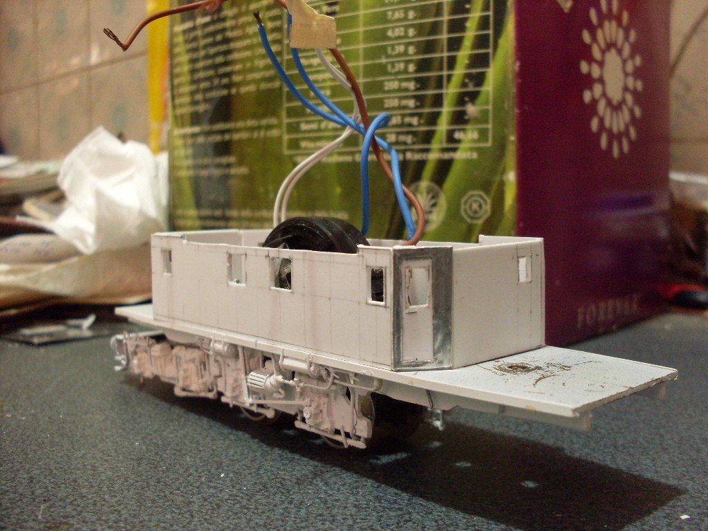

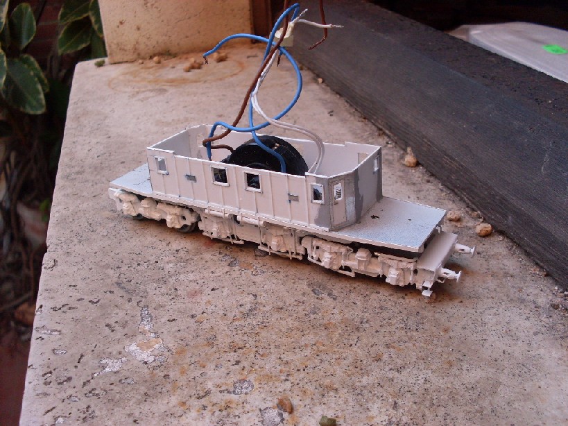

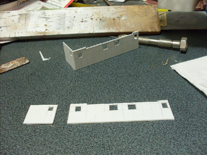

Ciao a tutti, ecco gli sviluppi sulla cassa:

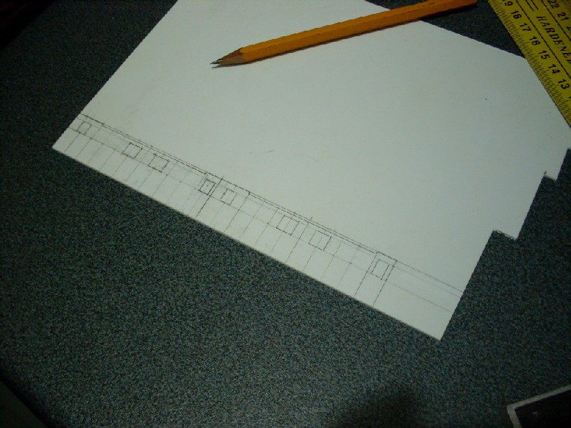

dopo aver disegnato le pareti laterali e parte delle frontali ( in pratica le pareti ortogonali fra loro) le ho incollate
SDC14488.JPG [ 128.9 KiB | Osservato 8205 volte ]
SDC14500.JPG [ 175.96 KiB | Osservato 8205 volte ]
Fatto questo le ho fissate alla cassa al loro posto
SDC14506.JPG [ 173.09 KiB | Osservato 8205 volte ]

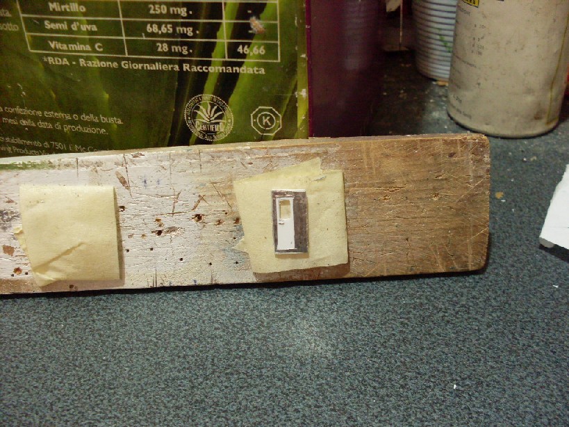

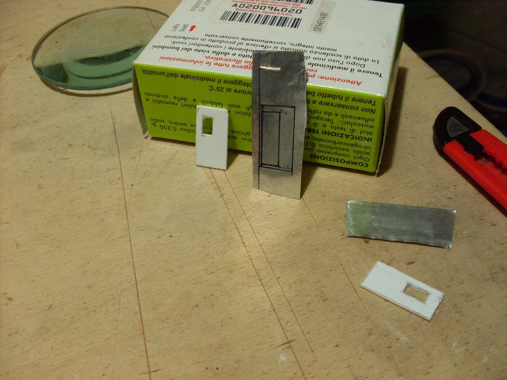

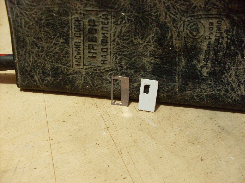

Dopo di che ho fatto le pareti con la porta di accesso alle cabine; dato che ho voluto far evere alla porta di accesso un piccolo sbalzo interno ho proceduto così:
ho tagliato la parete intera aprendo il finestrino della porta , poi con del alluminio sottile ( solita teglia) ho ritagliato tutta quella parte che è della parete ma non è porta , mi spiego meglio con le foto...
SDC14541.JPG [ 198.3 KiB | Osservato 8205 volte ]
SDC14546.JPG [ 139.07 KiB | Osservato 8205 volte ]
incollati uno sull altro e aggiunto la maniglia di apertura e poi incollato il tutto a chiedere le pareti della cassa

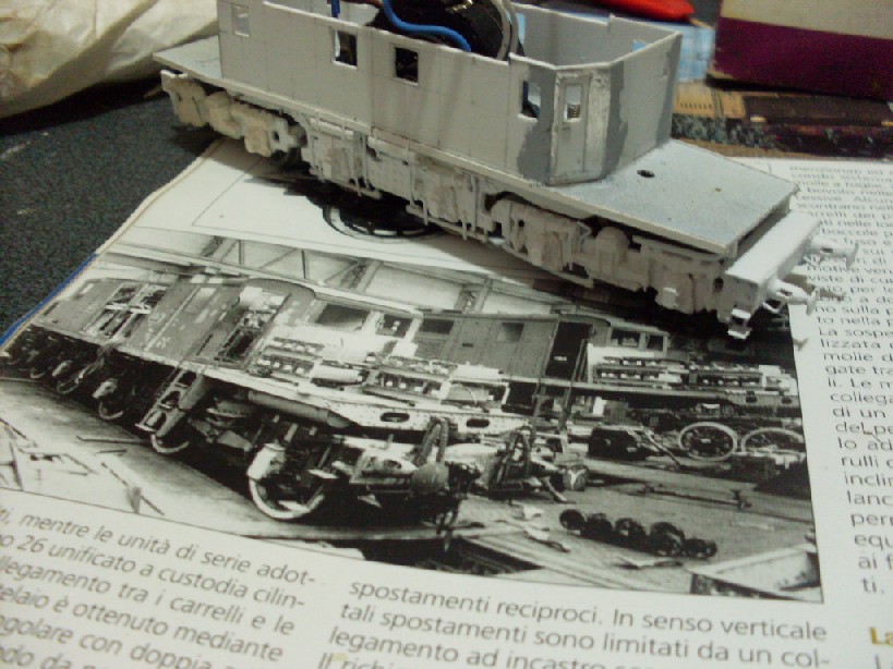

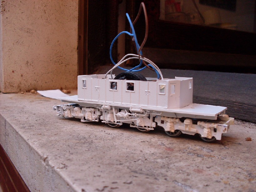

Lentamente, in officina prendono forma.....
SDC14591.JPG [ 134.09 KiB | Osservato 8205 volte ]
...anche se le cuginette sono di famiglia TIBB :D
A questo punto incollati i coprigiunti, cornici finestrini, gli sportellini sono fatti con la lamina di alluminio il loro nottolino centrale e cernierine con gocce di colla e il gocciolatoio con l anima metallica dei laccetti per chiudere i sacchetti per congelare.
SDC14596.JPG [ 164.74 KiB | Osservato 8205 volte ]
Passata di stucco di fondo per le " magagne" e per ora è tutto....settimana prossima attacco con gli avancorpi, questo fine settimana se ho un pò di tempo magari metto le mani sulla 444 che nel frattempo ho smantellato completamente :mrgreen:
