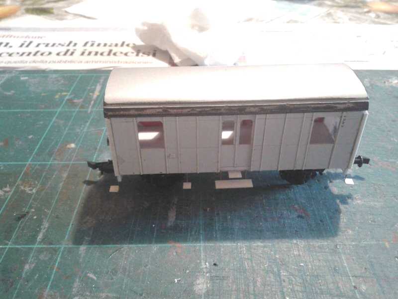

Prova tetto.
19.jpg [ 54.48 KiB | Osservato 4457 volte ]

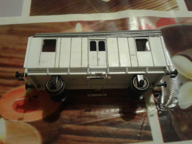

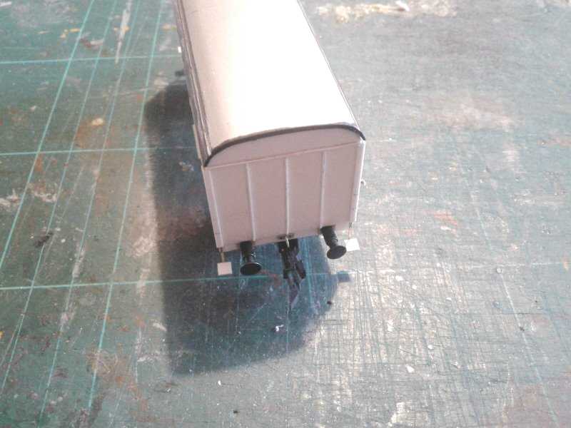

Ultime aggiunte prima di passare alla verniciatura.
- Montati i respingenti: le suola sono fotoincisioni dell'amico Chicco Marchini, mentre i respingenti veri è propri (tra l'altro molleggiati) sono ricambi Liliput; sempre in fotoincisione sono la piastra con sede per il gancio e il gancio stesso.
20.jpg [ 45.07 KiB | Osservato 4349 volte ]
- Applicata la buca delle lettere e il relativo predellino di accesso.
21.jpg [ 39.82 KiB | Osservato 4349 volte ]

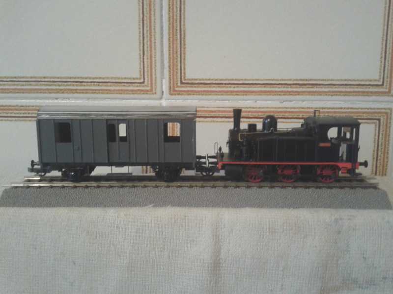

Prima fase di verniciatura.
22.jpg [ 44.88 KiB | Osservato 4293 volte ]

 Oggetto del messaggio: Re: Autocostruzione: bagagliai e postali a cassa in legno
MessaggioInviato: venerdì 2 dicembre 2016, 18:25
Messaggi: 1449
Sicuro che questo bagagliaio arrivò al grigio ardesia?
I fratelli maggiori della serie 7000 senz'altro, ma quelli corti per la Sardegna temo siano spariti prima dell'applicazione di quella livrea....
MessaggioInviato: venerdì 2 dicembre 2016, 19:10
Nome: Alessio Andreacchio
Messaggi: 1968
Penso che agli anni '70 ci siano arrivati; per la livrea grigia mi pare di aver letto qualcosa sulla rivista concorrente, senza però foto di conferma.
Alex
