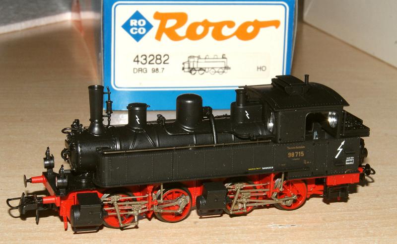

Scusate ma se digito BR 98 mi escon fuori altre loco(anche una Glaskasten),ma questa Mallet è un modello vecchio o ancora in produzione della Roco ?e magari che articolo è? :?
 Oggetto del messaggio: Re: AUTOCOSTRUZIONE: Mallet M32 SFD
MessaggioInviato: domenica 13 marzo 2016, 17:31
Messaggi: 1682
Prova con Br 98.7
L'articolo Roco della prima uscita era 43282. E' un modello vecchio quindi (una ventina di anni), non credo sia in produzione al momento - sicuramente non con quel codice articolo. Un paio di riedizioni ci furono svariati anni dopo la prima, ricordo una versione nominata Zuckersusi...

http://www.sb-modellbau.com/product_info.php?products_id=827&XTCsid=wqktiooneppwko
bbr 98-7.JPG [ 58.13 KiB | Osservato 5740 volte ]

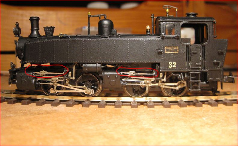

Volevo solo dirti che potresti togliere questi particolari dal modello, che non si vedono da nessuna parte nella bibbia di Gaspari.
Stefano

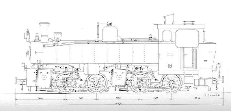

Hai ragione manilla, il biellismo del modello Roco (che io non ho modificato) assomiglia molto a quello della locomotiva SFD, è pur sempre un Walschaert, ma ci sono alcune differenze come si vede dal disegno sotto (tratto dal noto libro di Gasperi).
Io comunque mi accontento!

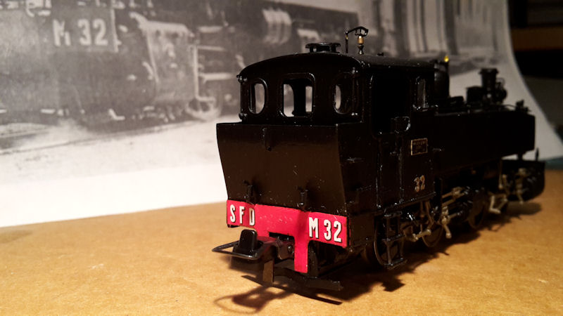

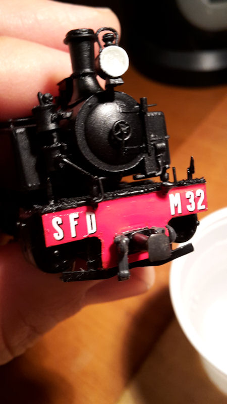

Le ho applicate con facilità e non c'è bisogno di velo protettivo prima di bagnarle per l'applicazione. A questo punto resterebbe da dare il trasparente sui panconi e poi magari una lieve passata di grafite sul modello, vorrei cercare di "emulare" Paolo Bartolozzi come fa sui tanti modelli apparsi su TTM, vediamo.
f2.jpg [ 76.75 KiB | Osservato 5386 volte ]
f4.jpg [ 77.78 KiB | Osservato 5386 volte ]
