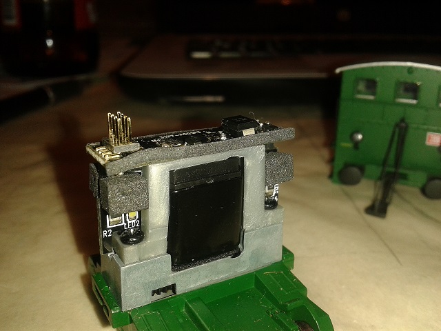

Ieri ho trovato la mia sogliola e l´ho aperta intanto per vederla,e mi sono trovato con Questo.Ha i PIN come il decoder quindi MAschio Maschio.Io ho solo levato il tappo lungo, non ´e che dovo levare qual cos´altro?

Io ricordo che avevo levato il tappo e messo il decoder a sei pin.
Qui ne vedo otto e maschio e non femmina.
Non è che hai levato troppa roba?

No per niente.
Ho levato solo il tappo che in questo caso era femmina per gli 8 pin ed é una scheda che copre tutta la larghezza interna del modelo.
nient´altro per questo sono rimasto interdetto.

Allora, ho controllato la mia ma non volevo
smontarla e ho verificato il foglietto d'istruzioni.
Il tappo va tolto come hai fatto tu ma ci dovrebbe
essere un tappino molto più piccolo da mettere
al suo posto.
Questo si infila verticalmente sugli otto pin ma,
orizzontalmente, presenta una spina femmina a
sei pin dove va infilato il decoder.
Evidentemente il tappino arriva col sacchetto
degli aggiuntivi.

La mia sogliola comperata nuova di pacca credo 3 anni fa veniva nella scatola tipo vetrinetta con delle foto dietro a mo di diorama,e l´unoico elemento extra era la vite di fissaggio alla scatola.niente foglietto d´istruzioni e tanto meno aggiuntivi.

Guarda qui, passo 7.
http://www.dccworld.com/index.php?page= ... liola.html
L'adattatore ci deve essere nella bustina degli aggiuntivi
sotto il supporto dove è avvitata la loco.

Ieri sera mi son messo a cercare la scatola per fortuna le conservo quasi tutte dentro a scatoloni.Ed ho trovato nel doppio fondo malefico della scatola sia gli esplosi che aggiuntivi ,altro sacchetto con l´adattatore per decoder,come dicevi tu.Erano tutti dentro i foglietti ripiegati.Quindi a suo tempo non devo averci caso che cerano, visto che dovo averli rimossi per forza per liberare la sogliola dall ´imballaggio :mrgreen: :mrgreen: :mrgreen:
