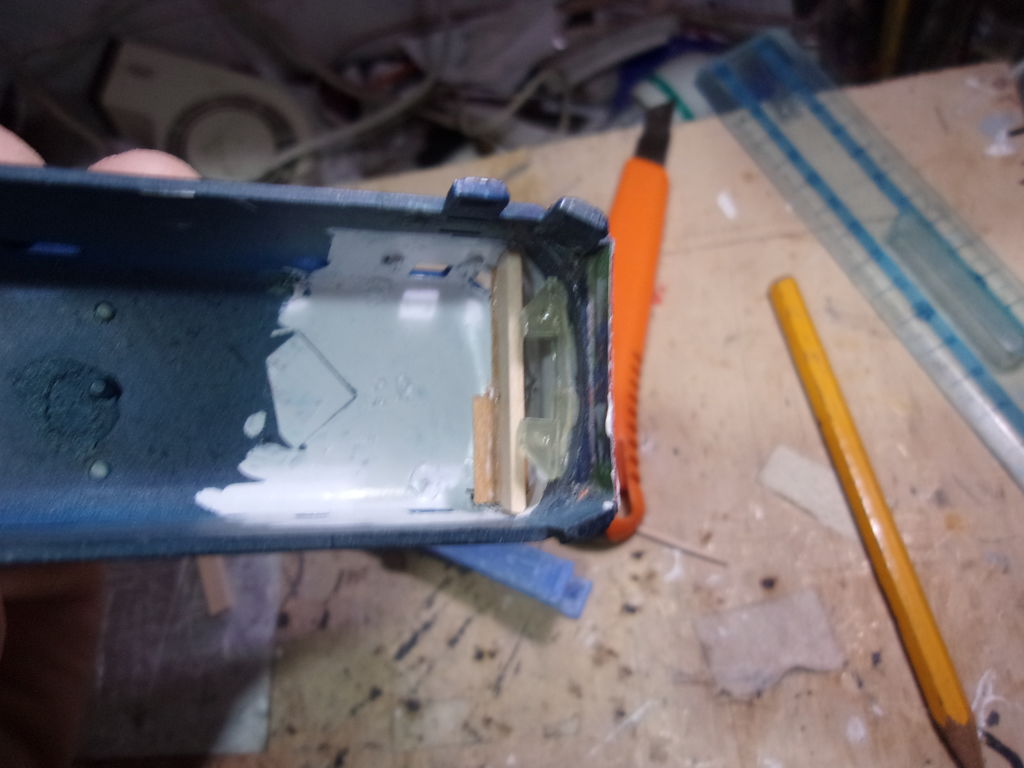

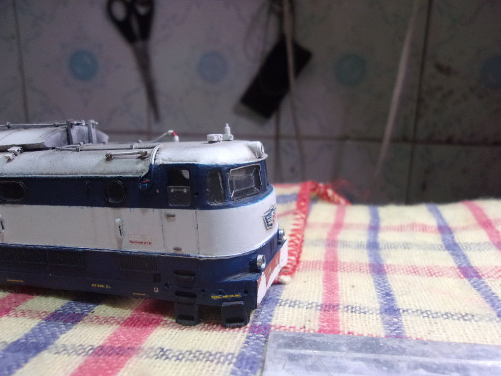

Ciao a tutti , tornado alla cassa esterna ho stuccato l avvallamento fattomi notare da Claudio un po di post fa
101_7939.JPG [ 93.82 KiB | Osservato 4995 volte ]
e levigato
101_7941.JPG [ 108.51 KiB | Osservato 4995 volte ]

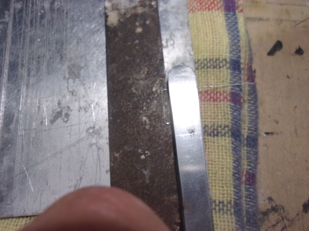

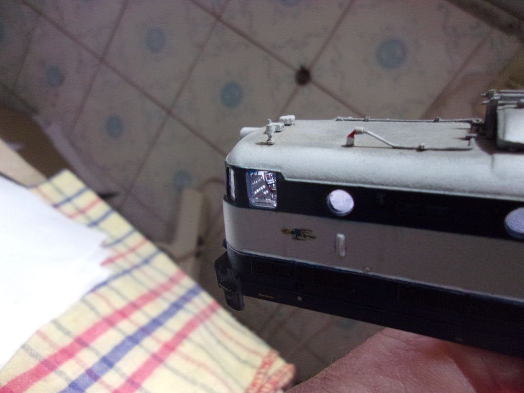

farò asciugare bene lo stucco prima di fare il ritocco , nel frattempo inizio le ghiere dei fari, farsele in casa ci vuole circa trenta secondi di orologio nel vero senso della parola
da un contenitore in alluminio da cucina tagliata una strisciolina della larghezza della ghiera

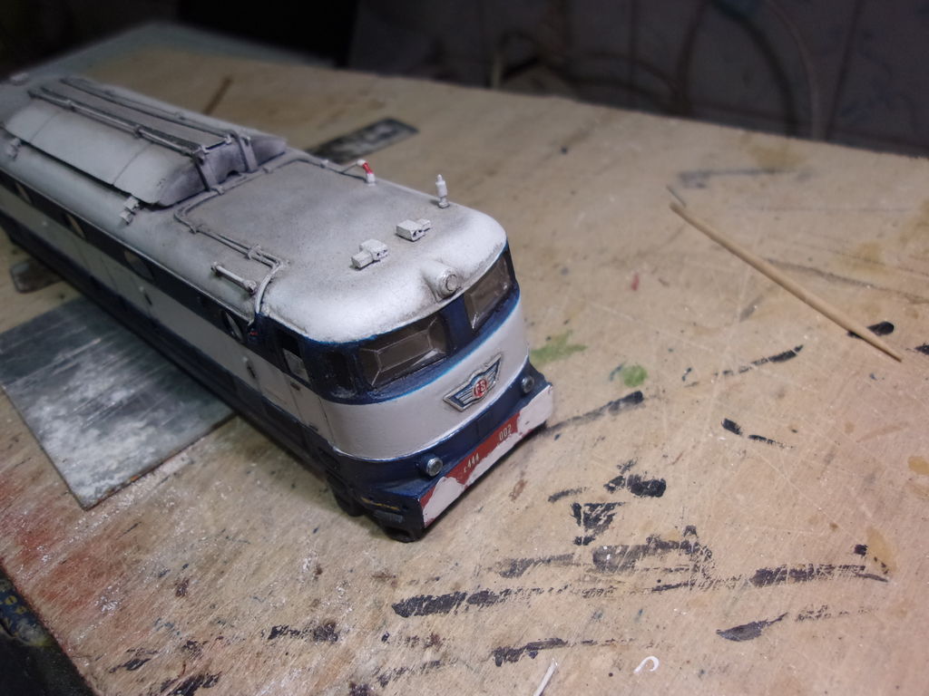

101_7942.JPG [ 141.11 KiB | Osservato 4995 volte ]

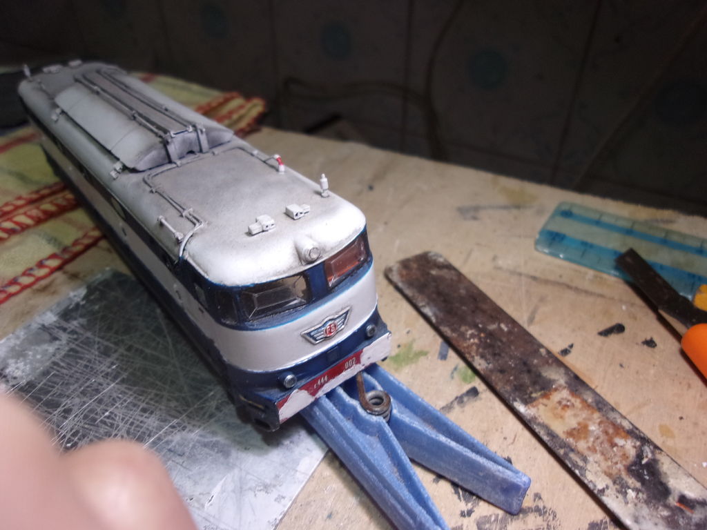

poi dopo averne tagliato un pezzo , lo si arrotola intorno a uno spiedino da cucina ( in questo caso spiedino, perchè ha il diametro dei fari in questione ma va bene qualunque tondino della misura occorrente) e si ottiene la ghiera
101_7943.JPG [ 89.37 KiB | Osservato 4995 volte ]

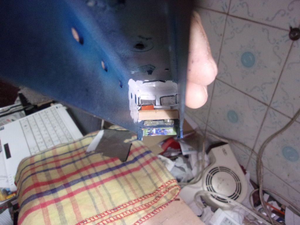

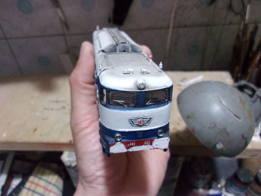

per incollarle basta una goccia di smalto trasparente lucida all interno della ghiera

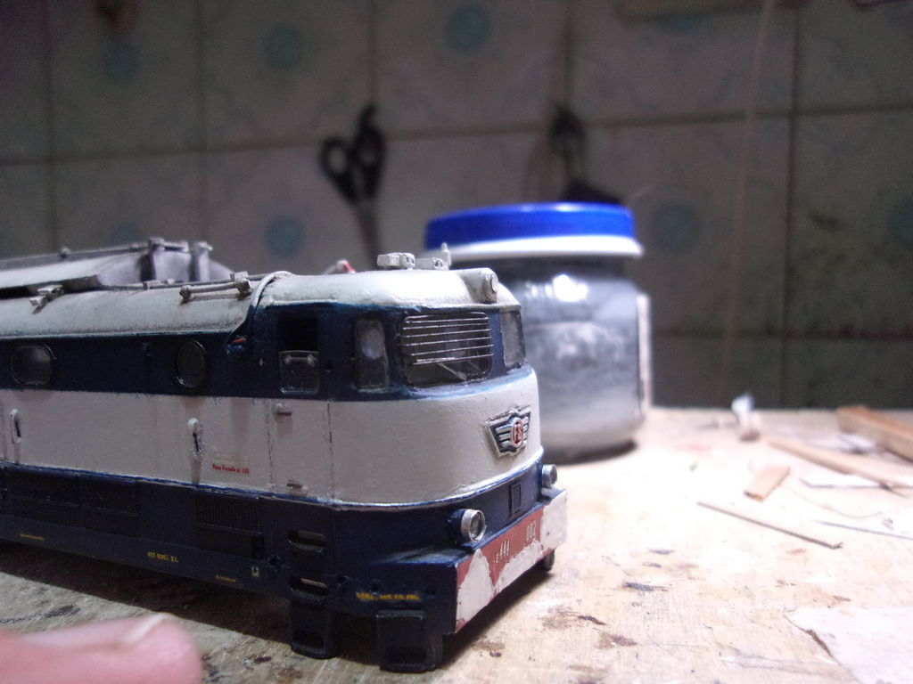

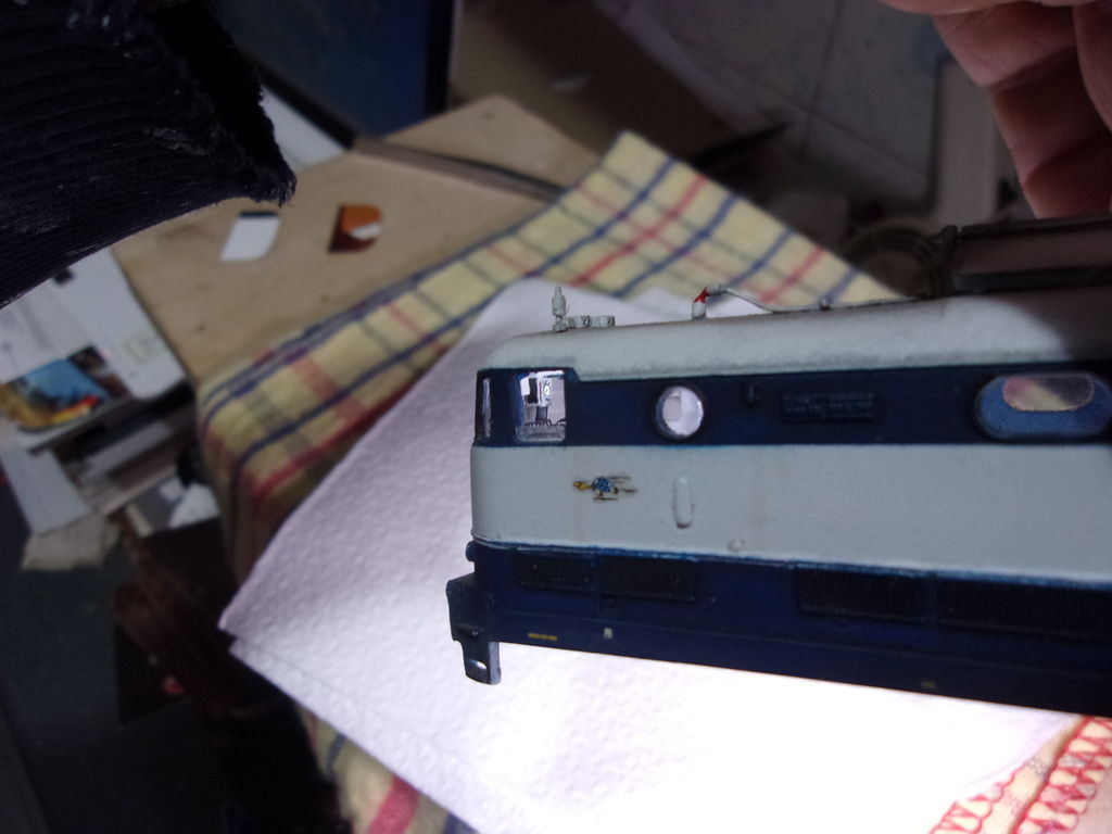

...non fatevi ingannare dalla macro delle foto che potrebbe far sembrare i fari sproporzionati... infatti se osserviamo la foto della macchina vera vediamo che i fari hanno un diametro pari alla metà della fascia blu tra il pancone e la modanatura,
101_7961.JPG [ 104.33 KiB | Osservato 4995 volte ]

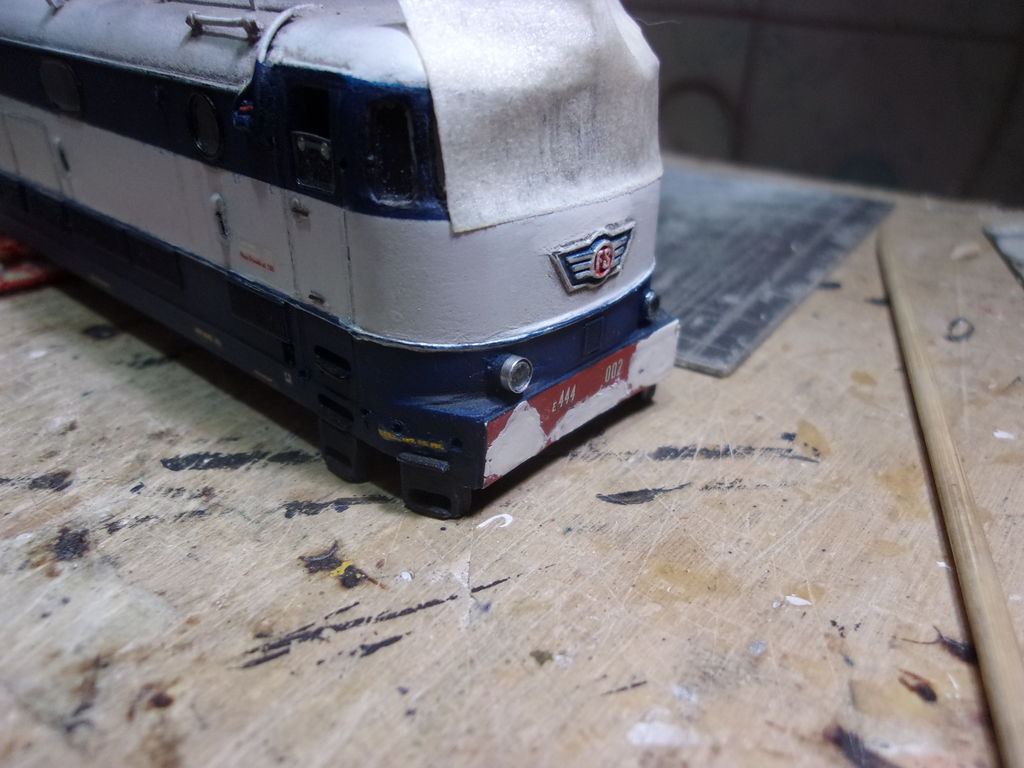

nel modello la fascia misura 5mm
101_7968.JPG [ 94.66 KiB | Osservato 4995 volte ]
la ghiera 2,5mm
101_7970.JPG [ 79.26 KiB | Osservato 4995 volte ]
