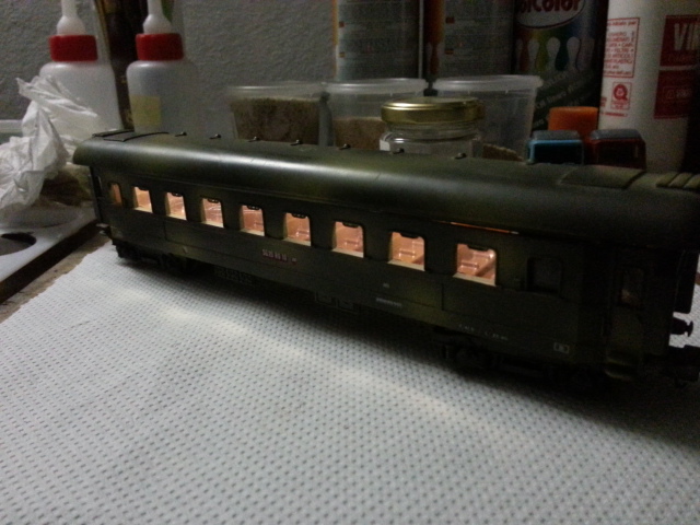

 Oggetto del messaggio: Re: convoglio "leopold" lima
MessaggioInviato: martedì 23 febbraio 2016, 19:37
Messaggi: 381

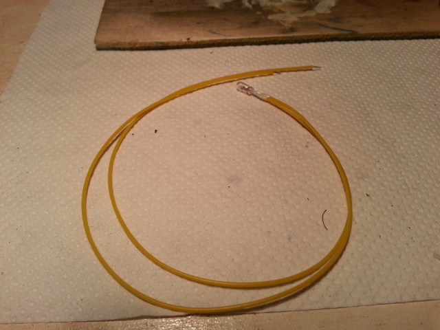

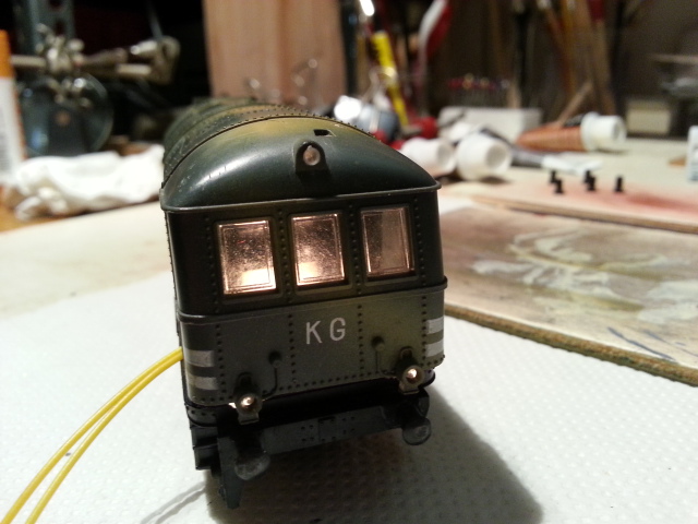

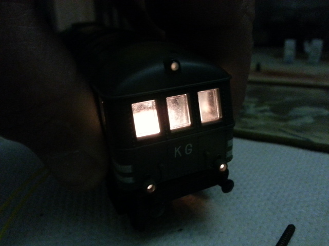

ciao ragazzi.....prova illuminazione carrozza è solo una prova tutto da completare.....
marco... :)

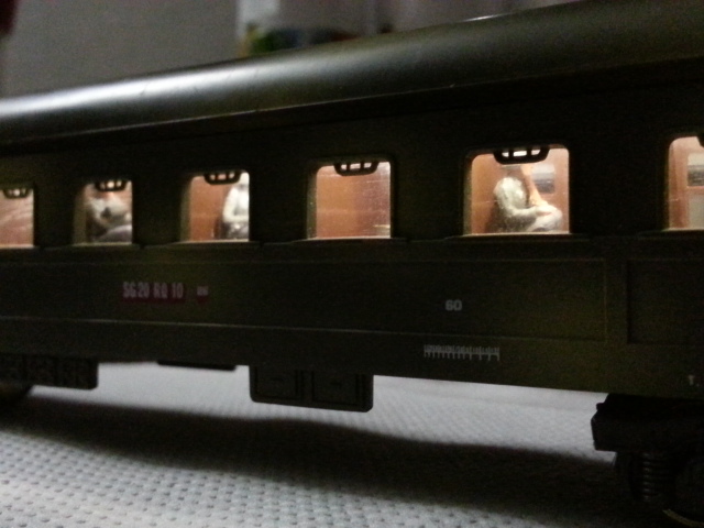

MessaggioInviato: domenica 6 marzo 2016, 20:09
Messaggi: 381

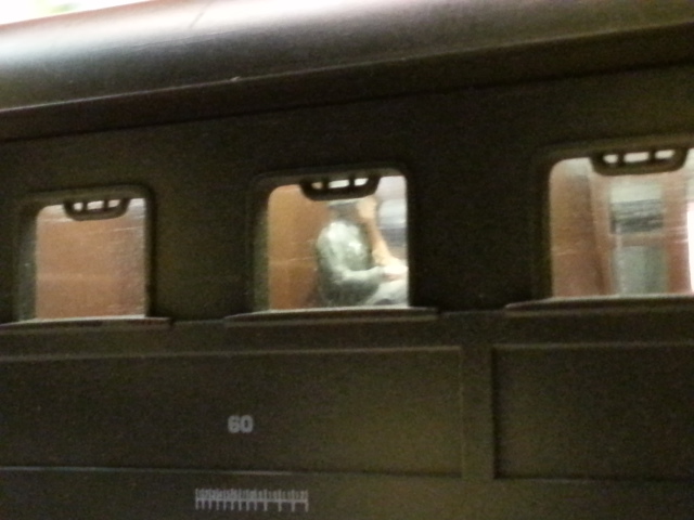

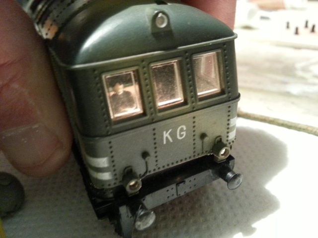

ciao ragazzi..oggi ho fatto un pò di prove per illuminare la cabina della v 188 usando una semplice luce da 3.5 v. fatte delle prove anche con un personaggio seduto dentro le foto sono con vari tipi di luce esterna.....
marco.... :)

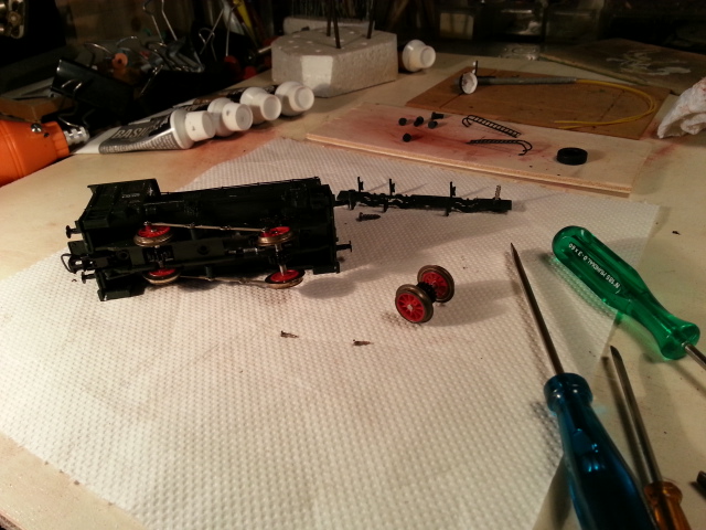

MessaggioInviato: giovedì 17 marzo 2016, 18:50
Messaggi: 381

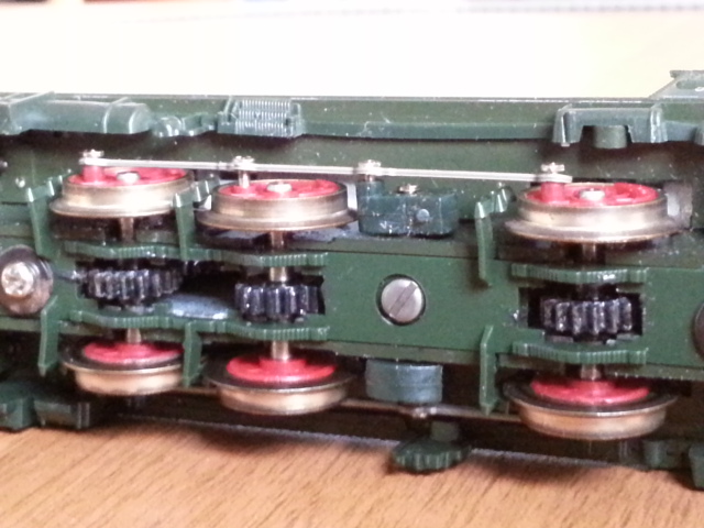

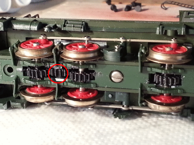

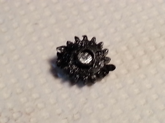

ciao ragazzi...riapro una parentesi sulla v 36 lima in quanto ho dovuto fare una modifica, ho tolto l'ingranaggio tra il primo e il secondo asse in quanto provocava un cattivo funzionamento di tutta la trasmissione creando anche traballamenti eliminato l'ingranaggio, secondo me inutile adesso và perfettamente.....
alcune foto....
marco... :)
MessaggioInviato: venerdì 18 marzo 2016, 10:28
Messaggi: 2205
Località: Agram
ho qualche dubbio che un convoglio militare (che in genere si muoveva in segretezza e fari semioscurati) girasse con tutte quelle luci accese da sembrare un presepe... :roll:
l'oscuramento ed il silenzio era una delle prime direttive sia civili che militari da rispettare.
con tutte quelle luci un qualunque aereo anglo/americano lo avrebbe visto da decine di km di distanza.
essendo un convoglio con cannone è da piazzare presumibilmente in prossimitá del fronte...
ps. se ricordi il film Mediterraneao, viene detto durante la guardia notturna di spegnere le sigarette perche la luce rossa del tizzone puo essere visto e mirato da un cecchino...
Ultima modifica di marcodiesel il venerdì 18 marzo 2016, 21:18, modificato 2 volte in totale.
MessaggioInviato: venerdì 18 marzo 2016, 12:36
Messaggi: 381
sono solo prove ,l'ho anche scritto, e sono per un diorama statico a mezzi fermi per avere una scenografia per qualche foto e ovvio che se parliamo a livello strategico doveva essere tutto oscurato.....
marco... :)
MessaggioInviato: venerdì 18 marzo 2016, 12:39
Messaggi: 381
poi un'altra cosa la luce che vedi in cabina è sempre la stessa cambia solo la luce ambiente nel quale è stata fatta la foto..appunto per fare delle prove quindi la luce nelle tre foto appare diversa ma in realtà l'intensità è uguale...comunque a me poi piace il presepe.... :D :D :D :D
marco.... :)
MessaggioInviato: venerdì 18 marzo 2016, 14:53
Messaggi: 2853
Ciao Marco, stai facendo un lavoro interessante però illuminando il convoglio con quella intensità vai contro i dettami del tempo di guerra dove ogni fonte luminosa doveva essere smorzata drasticamente per evitare di essere vista di notte, io diminuirei almeno della metà la luminosità eliminando quasi del tutto quella in cabina e magari mettendo quella blu nella carrozza passeggeri.
Despx

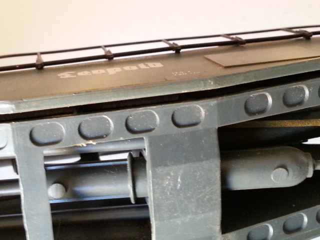

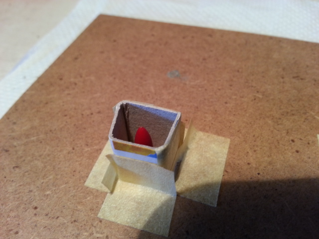

MessaggioInviato: mercoledì 23 marzo 2016, 20:04
Messaggi: 381

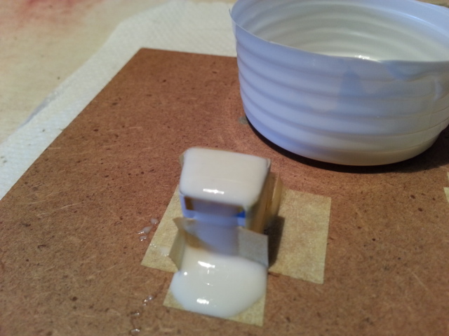

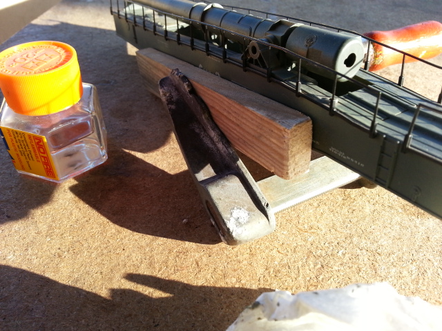

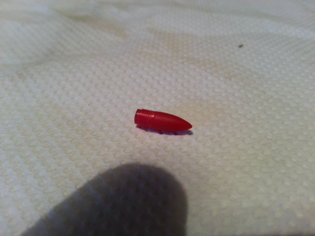

ciao ragazzi...già che ero dietro a fare stampi ho fatto uno stampino per il proiettile del leopold in modo da poter replicare i pezzi che voglio, come master ho usato il proiettile che era in dotazione al modello...fatta anche una piccola riparazione in quanto una parte della parete del carro era scollata....
marco.... :)
