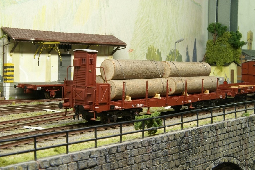

Beccato a pieno carico in coda ad un merci il Poz 694 023 , residenza Savona ...
PICT0414.JPG [ 239.33 KiB | Osservato 11633 volte ]
manca ancora la griglia coi limiti di carico e l'invecchiamento , ma ora vo' di riposo e poi si vedrà ... :wink:

Ciao Giancarlo,
Spettacolare!
Alex

complimenti veramente bello,
nulla da invidiare alle produzioni industriali!

Coda irregolare. Manca tabella e/o fanali :wink:

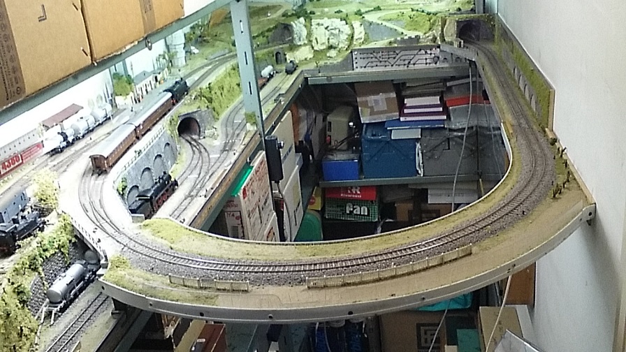

complimentarsi è superfluo. l'assenza della condotta è voluta per via dell'ambientazione? la retina per la bolla del carico come è fatta? e le scritte?
se poi ti facesse piacere anche farci vedere qualche foto del diorama....

Grazie Giancarlo, temevo che non arrivasse in tempo.
Invece ecco il carico di “combustibile” per la grigliatona di Ferragosto, che tradizionalmente si tiene ogni anno a cura della Pro loco, sulla spiaggia tra il porto e lo stabilimento della Servettaz.
Domani sera i bagnanti saranno felici di gustarsi un piatto di pesce fritto al chiaro di luna.
Una T3 Astengo si è già incaricata della tradotta ma adesso ti saluto, c’è da tagliare tanta legna. :D

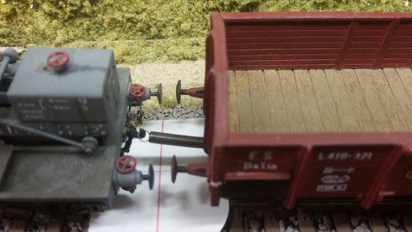

X Baroni - quando avrò a disposizione il gancio articolato Rivarossi lo sostituirò a quello che c'è ora e monterò anche la condotta e quando il vagone sarà all' interno di un convoglio ( anziché in coda ) il carro attiguo dovrà essere un anfibio con gancio a mollettina come da foto allegata .

il diorama è il mio nanoplastico o plasticonzolo del ripostiglio che dir si voglia ...
20160106_195759.jpg [ 209.63 KiB | Osservato 11495 volte ]
la parte in primo piano bordata di bianco è amovibile ed il resto è totalmente chiuso da plexiglass , senza la parte mobile ed anche tutto chiuso puo funzionare da punto a punto , oltre quello in vista sotto la stazione ci sono quattro binari nascosti . I binari di stazione , tre di quelli nascosti e la parte fissa al muro hanno tutti la stessa lunghezza per potersi scambiare i convogli .

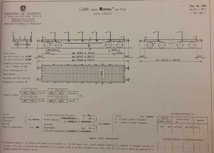

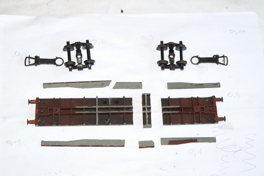

Ho messo mano ad un altro pianale Rivarossi che diverrà un Poz 677 100 , carro di origine americana arrivato in Italia durante la seconda guerra mondiale , in origine si trattava di un pianale a carrelli americano (era nero con scritte bianche) , al quale avevo aggiunto i respingenti , la riverniciatura in rosso ossido e le iscrizioni fatte con trasferibili rendendolo simile al modello italianizzato che trasportava un semirimorchio stradale , modello molto , ma molto , diverso dall' originale ...
Per prima cosa ho sbassato la parte inferiore del telaio fresandola , poi ho spianato le fiancate laterali asportando i supporti degli stanti gli scalini ed altro , lasciando solo un bordino nella parte superiore .
Ora bisogna accorciare di circa 9 mm il pianale , i tagli vengono fatti eliminando tre tavole del " tavolato " facendo attenzione che dopo congiungendo i due spezzoni la giuntura cada sulla fuga tra le due tavole attigue.
A questo punto con un fresino di 1,5 mm. ho separato le fiancate dal tavolato facendo attenzione a lasciare intatto il bordo angolare superiore delle fiancate che riporta le chiodature e che andrà rincollato al tavolato che ora sarà di 3 mm. più stretto , la giusta misura rilevata dai figurini .
Purtroppo durante questa lavorazione la plastica non ha collaborato ed ha evidenziato molta fragilità rompendosi più volte , cosa non accaduta col Poz , come età sono sui 40/50 anni tutti e due ma il Poz è in plastica rossa come il carro mentre quello americano è in plastica grigia più vetrosa .
PICT0421.JPG [ 150.64 KiB | Osservato 11348 volte ]
Questi i pezzi da ricongiungere dopo i vari tagli , il particolare tra i due semipianali è la fetta eliminata per fare la lunghezza giusta e mostra la larghezza originale del carro .
20170817_212725.jpg [ 174.67 KiB | Osservato 11348 volte ]
Questo il figurino del carro

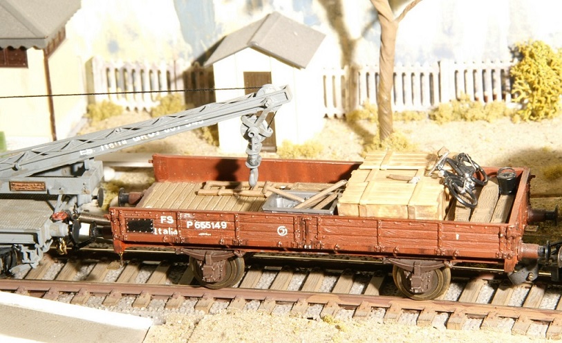

Ciao Giancarlo, visto che quel carro lo aveva prodotto già KMB a suo tempo, perché invece non fare quelli della serie 677 951-989, tavola 279b? Nel famoso topic sui carri ex USATC inserimmo anche delle foto, ora ne riposto qualcuna.
