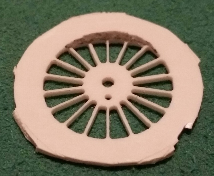

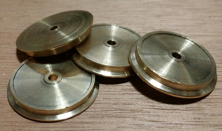

Sono amante delle minime velocità tipo il Kof della lenz o l'E326 lineamodel ed il mio progetto era fare una macchina che adottasse questa andatura minima.
l'idea era proprio fare una meccanica tipo l'ultima citata, con i tre assi motrici collegati a cascata di ingranaggi, utilizzando proprio materiale meccanico lineamodel, che tra l'altro ho. Il problema è che detti assali sono di diametro 1,45/1,50 e ci vanno le boccole in teflon esterne 2mm (per questo nel mio progetto ho fatto le ruote con tale foro.
L'interno degli assali è maggiorato ad 1,95mm , godronato appositamente per i suoi ingranaggi.
Acquistando invece ruote inglesi per quanto bellissime con assali da 3,5mm mi salta tutto il progetto.
Vi faccio vedere le prove che avevo fatto; ruote tornite:
Ruote tornite da 22mm.jpg [ 120.92 KiB | Osservato 5519 volte ]
Ed una prova di svuotatura di vele che se non erro è il tipo primo e terzo carrello con contrappeso piu piccolo:
Svuotatura vele.jpg [ 131.44 KiB | Osservato 5519 volte ]
Ovviamente sono delle prove da migliorare e manca la svuotatura del contrappeso

Mmmh capisco.
Diciamo che le motorizzazioni inglesi per kit, implicano il motorizzare un solo asse, e conseguentemente la trasmissione del moto avviene attraverso le bielle. Questo consente di avere abbastanza facilmente appoggi non rigidi. Quindi tu la fai rigida, correggimi se sbaglio... Io posso portare la testimonianza solamente di una motorizzazione high Level kit. Ha un buon minimo mi pare, in analogico tra l'altro.
Massimo, mi permetto di fare una parentesi nel tuo filetto, in modo da chiedere qualche parere:lasciando da parte il sistema di alimentazione, cosa è funzionale per avere un ottimo minimo? A me viene in mente un rapporto di riduzione alto, captazione perfetta tra ruota e rotaia, prese di corrente affidabili, volano non piccolo, motore non sottodimensionato e non a tre poli...
Cosa sbaglio? Cosa dimentico?

Per i tre assi motore l'idea era farli rigidi, visto che poi il passo è minimo. Naturalmente il centrale potra spostarsi lateralmente.
Tieni presente che poi c'è il carrello posteriore che traslerà lateralmente e sarà libero e trattenuto da una molla anche dall'alto verso il basso.
Sul 326 che ho preso come spunto non ci sono problemi a riguardo dei tre assi ed è un passo molto piu lungo.
Per la captazione non ho problemi perchè adotto il sistema digitale e quì saranno previsti dentro la caldaia diversi condensatori a tampone per la continuità di alimentazione del decoder.
Utilizzare il sistema di un solo asse implica avere un biellismo perfetto per trasmettere il moto agli altri due.
Nel mio sistema con trazione sui tre assi, lo sforzo di ogni ruota è minimo e dunque potrei permetermi di farle anche in "plastica" con cerchioni in acciaio tornito. La prova che ho fatto in spessore da 1mm è gia abbastanza rigida; il progetto prevedeva uno spessore delle vele di 2,7mm e 0,3mm di contrappeso, ricavate dal pieno di 3mm. Il biellismo diventerebbe una rifinitura estetica ma non utile alla trazione della locomotiva.
Per il volano ed il motore non ci sono problemi perchè la Cabina è grande; la mia idea era fare la macchina a fine carriera con le sabbiere modificate ed il frontale chiuso sopra il pancone invece del terrazzino iniziale.

Senti, dalla foto mi pare che la manovella sia cortina... È la foto che inganna?
 Oggetto del messaggio: Re: Gr 670?
MessaggioInviato: mercoledì 8 giugno 2016, 16:38
Messaggi: 1026
Il foro è a caso infatti avevo chiesto info precedentemente..
