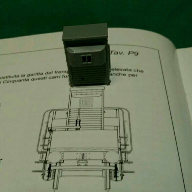

Mah io ho un disegno credo FS che dice che la larghezza della tua garitta è 1260 mm...

Se non ho capito male massimobertocci ha preso una garitta da un tTm kit e l'ha confrontata con il disegno della stessa presente sui libri del Leone. Dal confronto ne risulta che la garitta ttm è più grande di quella disegnata nel libro. Io ho risposto dicendo che in un altro disegno(di cui ignoro la provenienza) la garitta in questione ha larghezza di 1260 mm.
Non posso aggiungere altro poiché non ho la garitta ttmkit in mano, non ho sottomano i disegni del Leone e inoltre non so se le garitte in questione erano tutte uguali.

Non sono a casa dunque non ho niente sottomano, ma vi posto una foto per capire:
img20160603_013524.jpg [ 35.87 KiB | Osservato 10963 volte ]
Il disegno è in 1/87; la garritta del carro M è in 1/87, ma questa è più larga di 2.5mm

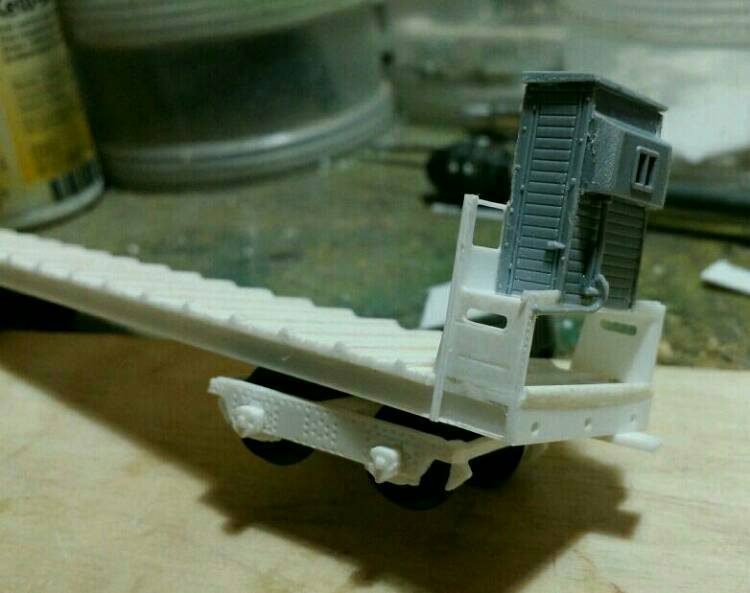

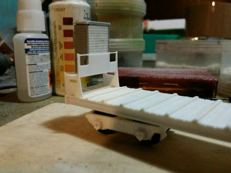

Località: Colline Toscane
prova a montarla senza che le pareti laterali ne aumentino la larghezza ma mettile a filo. Devi lavorarci un pò ma migliora.

Messaggi: 1026
Eccola dopo un po' di rastremazione...
img20160603_220511.jpg [ 37.55 KiB | Osservato 10900 volte ]
img20160603_214414.jpg [ 38.93 KiB | Osservato 10900 volte ]

Non riuscivo a capire, perche`nella pagina accanto a quella mostrata nella foto (pagina 59 del volume 5) c'e' il disegno FS della garitta sopraelevata che indica una larghezza di 1260mm cioe 14.5mm approx. in scala 1/87, la stessa dimensione che misura la garitta sul figurino. Quindi non capivo perche`si metteva in discussion il figurino.
Se si vuole usare la garitta TTM kit per questo carro bisogna farle fare la cura dimagrante :lol: :lol: :lol:

Messaggi: 1026
Infatti ho eliminato un millimetro abbondante per lato, sul frontale; il retro l'ho ricostruito imitando un tavolato. Poi ho accorciato il tetto ed incollato il tutto.

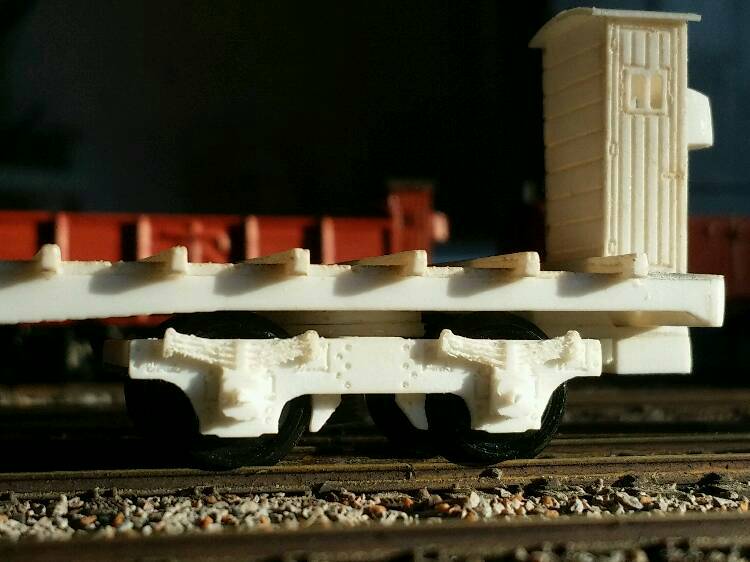

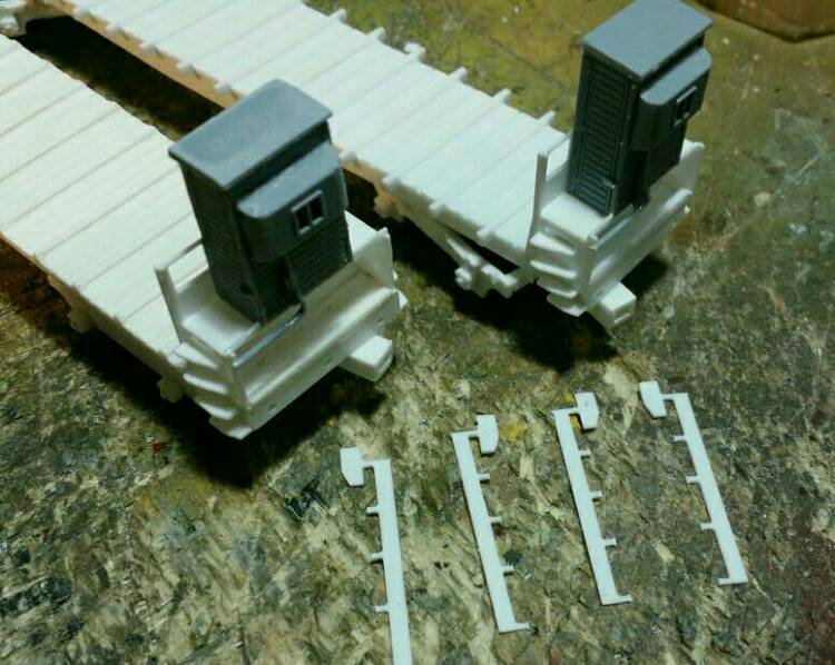

Eccomi con aggiornamenti:
Terminato il carrello Rf per il 1907 ed il derivato del 1928
img20160608_235101.jpg [ 48.83 KiB | Osservato 10793 volte ]
Ho fatto le scalette per I garritta rialzata
img20160608_235148.jpg [ 69.94 KiB | Osservato 10793 volte ]

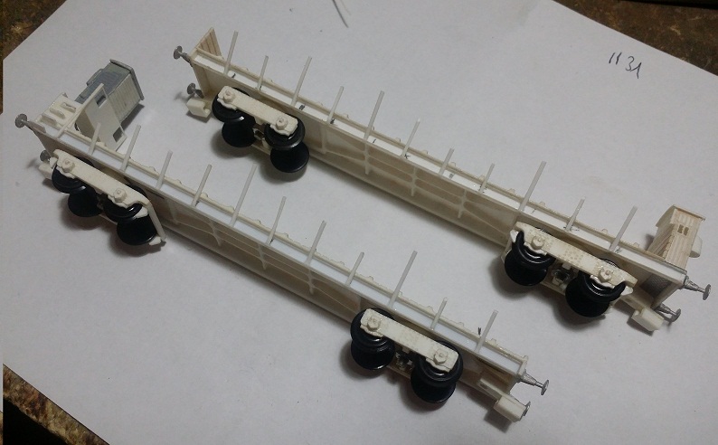

Ecco i nuovi:
Per il sottocassa vorrei fare un telaietto in ottone, intanto ho fatto la prova in plexiglass da 3 mm.
I carrelli verranno fissati nei fori con viti m3.
Adesso devo fare i timoni di allontanamento con portagancio nem...
