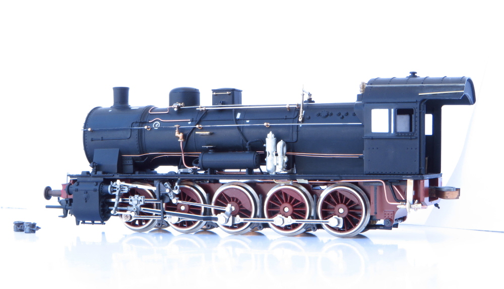

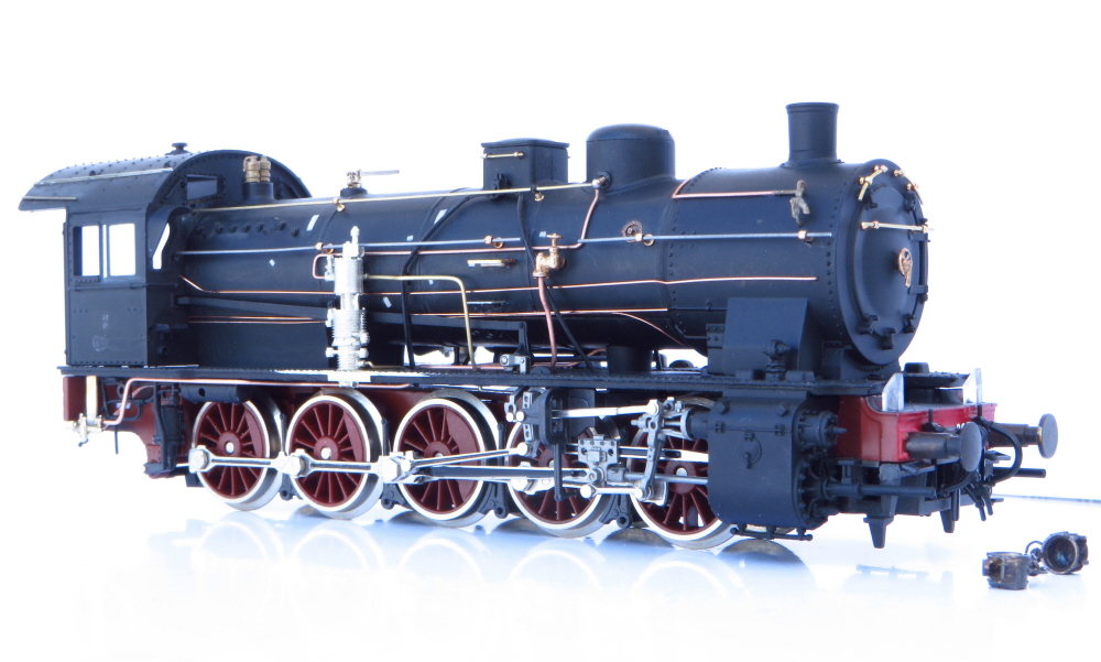

Buongiorno.
Alla fine ci ho messo le mani; un lavoro piuttosto lungo, ma non difficile.
E' venuto fuori questo: credo abbastanza vicino a una locomotiva nello stato di "fine carriera".
G.

MODELLER ha scritto:
Buongiorno.
G.
Complimenti per il lavoro, devo mettermici anch'io sulle mie 473. E a guardare bene le foto adesso i bordini appaiono assolutamente datati. Hai un tornio?
