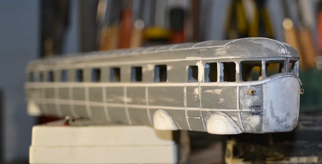

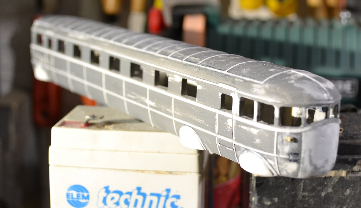

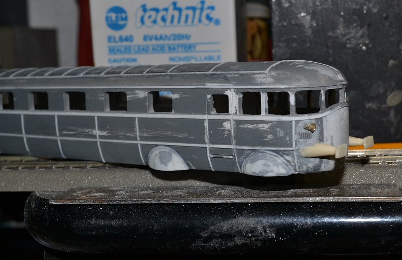

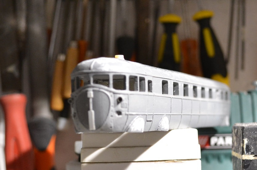

Nelle foto successive sono già visibili i fari che emergono dalla testata e che devono essere ancora stuccati nei contorni e raffinati. Allo stesso tempo ho dedicato qualche minuto nel ritagliare i semicerchi che formano i parafanghi (plasticard da 0,5 mm di spessore) su cui ho poi incollato degli spezzoni semicircolari di diametro leggermente più corto ma di spessore 2,00 mm, e un’aggiunta di un altro da 1,00 mm, in modo da creare uno spessore sufficiente a dare forma ai caratteristici parafanghi bombati in numero di tre per lato. Dopo l’asciugatura ho ripreso in mano la carta vetro e ho proceduto a grattare dove necessario. A voi il giudizio sul risultato.

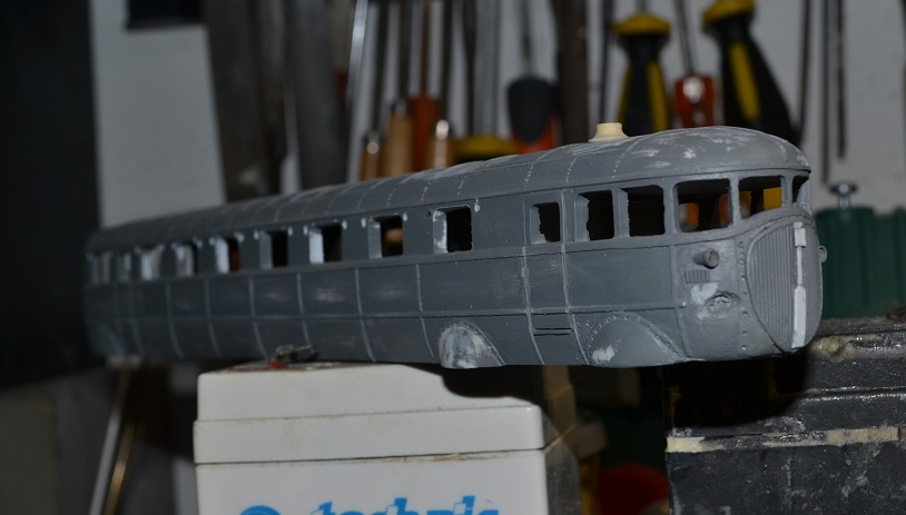

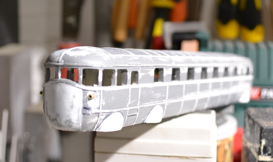

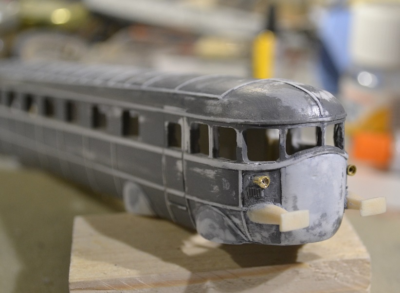

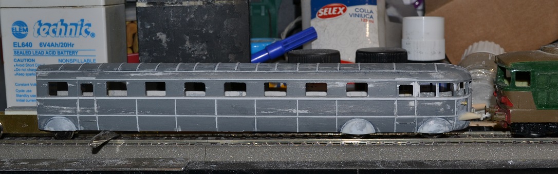

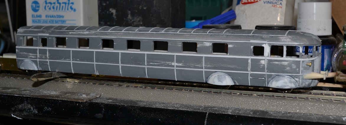

Grazie ragazzi, ma se avete qualche perplessità scrivete, vorrei sempre delle critiche costruttive. Non si finisce mai di imparare.

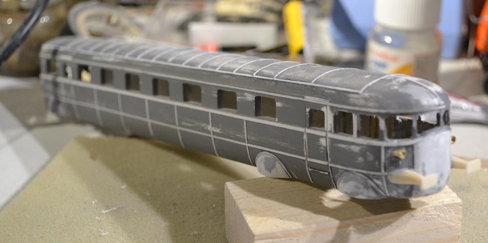

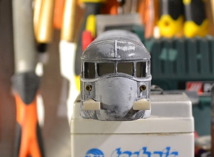

Adesso aggiungo ancora qualche foto che mostra lo stato dell'arte dopo gli ultimi interventi. Infatti ho aggiunto delle ghiere ai fari per simulare quelle che esistono nella realtà, cioè leggermente più ampi del diametro di base (2,5 mm sui 2,00 mm della base). Inoltre ho applicato due respingenti della serie finale, con affusti conici tipici del "Trebello", con l'aiuto dello stucco, quindi atti a essere rimossi per rifiniture.

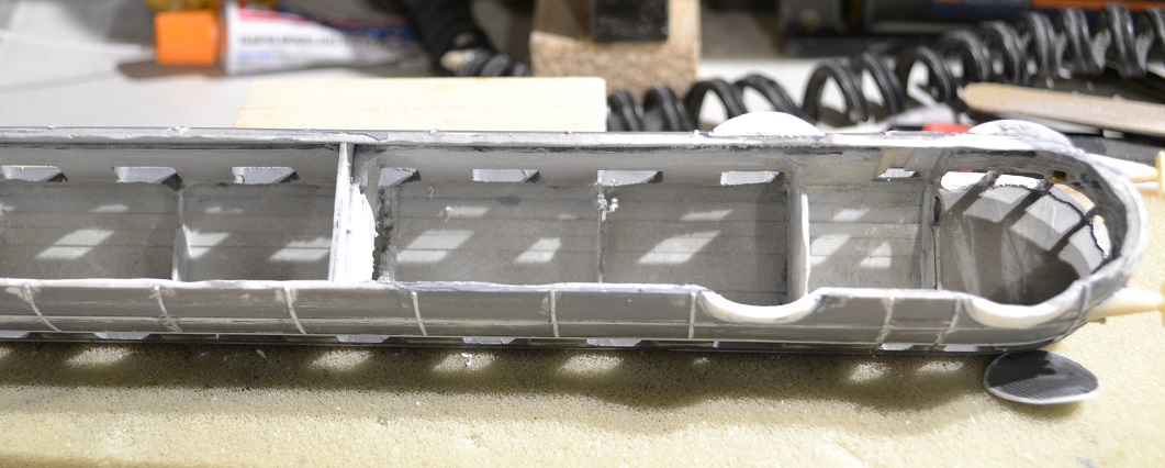

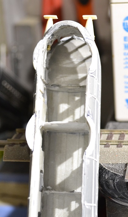

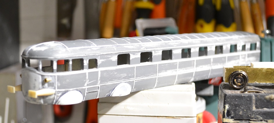

In un'altra foto si evidenzia il lavoro di modifica all'interno della scocca in prossimità dei parafanghi, che sono stati rastremati internamente approfittando dello spessore creato in precedenza all'esterno e che consentirà un movimento più sciolto del carrello. Si confronti il lato destro con i vuoti ottenuti rispetto al lato sinistro ancora da "scavare". Questo lavoro è stato piuttosto semplice in quanto condotto con una semplice mola circolare di carta-vetro montata sul trapanino da banco. Poi una foto del frontale come è nella realtà, ma di cui non abbiamo un conforto iconografico, visto che nessuno ha mai fotografato il frontale del prototipo reale in primo piano. Quindi questo è un originale pressoché assoluto. Abbiamo in verità delle foto sempre di 3/4 frontale o poco più centrate, ma non una vista con questa angolazione. Quando sarà finito il modello se ne potrà avere una veduta originalissima.

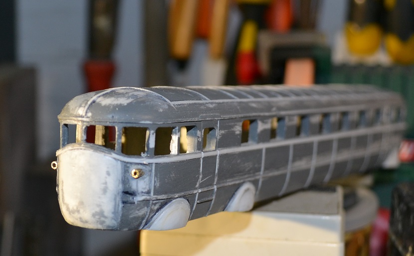

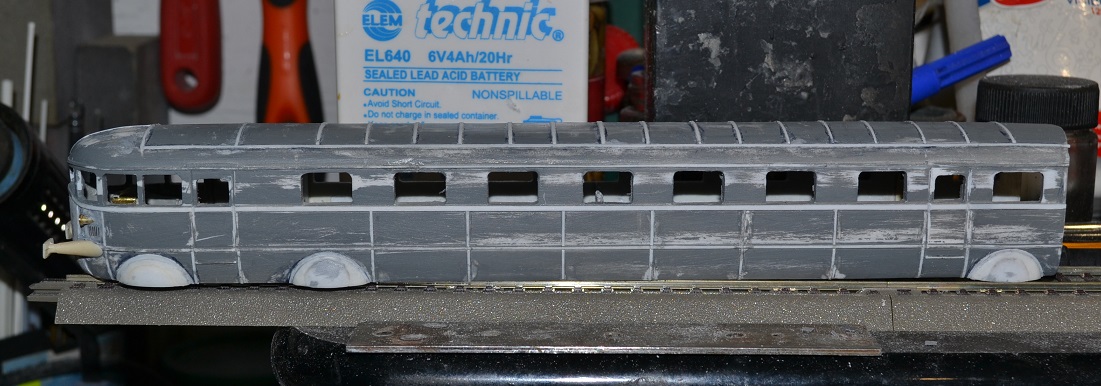

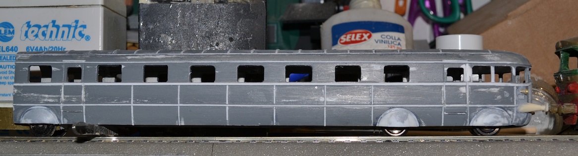

Le ultime foto che posto oggi mostrano un primo tentativo di appoggiare la scocca su un carrello folle per saggiarne la complanarità e le eventuali deficienze di proporzione. Inoltre occorre registrare l'altezza sul piano di rotolamento e la giusta altezza del complesso rispetto agli altri rotabili. Tutto ciò allo scopo di continuare il lavoro in tutta tranquillità, piuttosto che intervenire in un momento inopportuno. Aggiungo che non ho ancora nessun telaio disponibile, che verrà adottato e adeguato in un secondo momemnto.

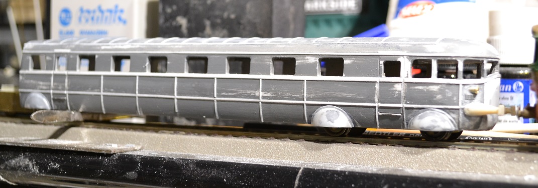

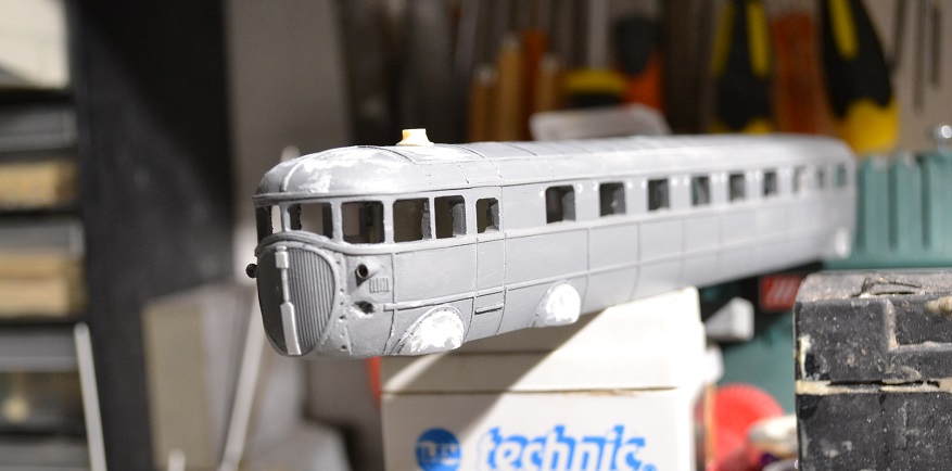

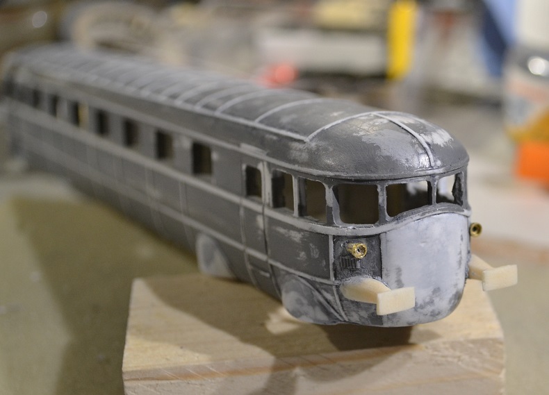

Eccomi di nuovo con le ultime notizie. Gli interventi questa volta si possono definire di conclusione e rifinitura visto che mi sono limitato ad incollare il radiatore ed alcuni particolari di corredo. Poi ho aggiunto la marmitta sull’imperiale; trattasi su un pezzo di resina, copia di un camino di locomotiva a vapore, che è stato sottoposto ad una tornitura sul trapanino da banco per fargli assumere quella forma un pò conica che si vede sul tetto della cabina. Gli altri particolari che si notano sull’imperiale del prototipo accanto allo scarico dei fumi sono da riprodurre a parte, cosa che non ho voluto affrontare al momento in quanto non necessari a questo master. Ne sorgerebbe un ennesimo problema per lo stampo da colata in divenire.
Sono passato poi a riprodurre gli scambiatori d’aria che si trovano lungo tutta la fiancata alta in prossimità di ogni finestrino (due per lato di finestrino). Ho usato una punta da 1,00 mm all’inizio per assicurarmi il perfetto allineamento di tutti i fori (previa tracciatura con matita) e ho proceduto poi con una punta da 1,2 mm in modo da potervi alloggiare uno spezzone di tubicino-guaina di filo elettrico di pari diametro, a simulazione della ghiera a cornice dello scambiatore.
Durante questi lavoretti di rifinitura mi accorgo qui e là di alcune imperfezioni che mi sfuggono al primo esame, ma che poi risaltano in momenti successivi. Per questo, consiglio sempre di non fidarsi mai del primo risultato ottenuto, poiché a successivi esami del pezzo vengono fuori dei particolari che non trovano più il beneplacito iniziale. Ciò perché l’occhio abituato alla prima fase di lavoro non si può accorgere di alcune sbavature o leggère imperfezioni che sono rimaste seminascoste o tralasciate per momentanea stanchezza. A me succede spesso di ritornare sui miei passi nei vari controlli successivi alle prime fasi ma so che la maggioranza dei modellisti adisce questo procedimento.

Ho asportato momentaneamente i respingenti perché mi serviranno per riprodurre i cloni utili per altre copie (p.es. l’altra testata e altre configurazioni del mezzo), e perché nel momento della produzione di uno stampo essi sarebbero un impedimento alle colate (certamente non mi metterò a riprodurre un altro elemento di testa nuovo, visto che le due testate in questa configurazione sono pressoché identiche). La resina sarà l’ausilio definitivo per gli elementi a completamento del convoglio.
Sarà necessario approntare invece l’elemento centrale del convoglio che è privo di cabina e mi servirò in gran parte del simulacro precedente , ma questa è un’altra storia. Ne riparleremo a tempo debito.
