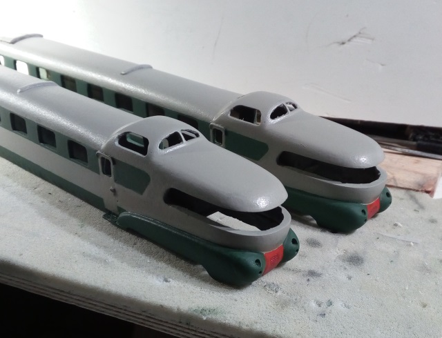

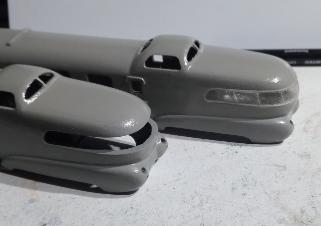

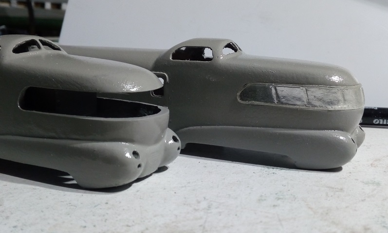

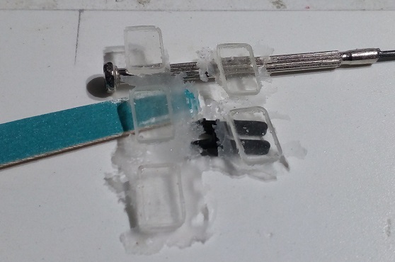

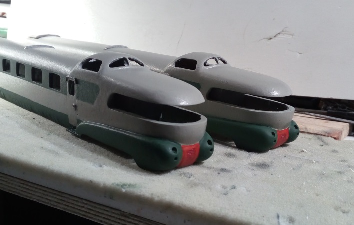

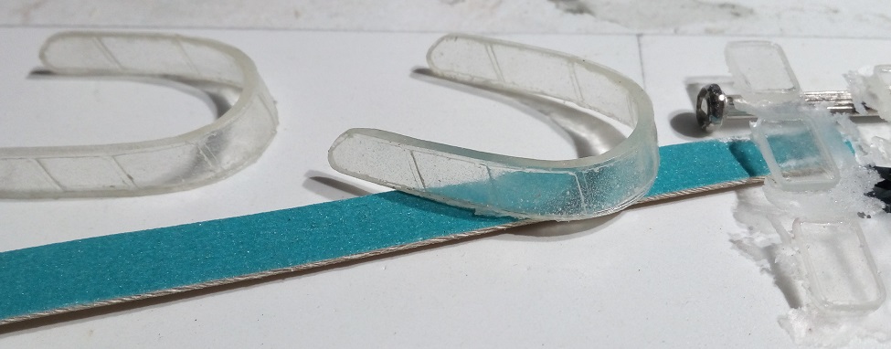

Dopo vari esperimenti e tentativi di riprodurre i finestrini con l'aiuto della resina trasparente posso affermare che i risultati sono piuttosto lusinghieri e mi appresto a estendere la produzione fino al completamento di tutte le aperture presenti sul convoglio. Un problema non del tutto risolto rimane la realizzazione delle vetrate del belvedere, che sono state realizzate con la stessa resina, ma colata in uno stampo avvolgente. Ciò non consente alla resina di liberarsi definitivamente delle microbollicine presenti nella stessa dopo l'operazione di mescola, per cui il risultato nella colata è una specie di nebbiolina che rende leggermente ovattata la trasparenza del vetro. La cosa non sembra disturbare l'effetto finale subito dopo il montaggio sul modello, ma potrebbe far storcere il naso ai puristi del mestiere. Io ho provveduto a cospargere i vetri con dello smalto per unghie, tipico della cosmesi femminile, quello assolutamente trasparente, che viene anche chiamato “lucido per unghie”. Questo smalto all'acetone aumenta la lucentezza e la trasparenza della resina catalizzata, ma non riesce ad eliminare del tutto l'effetto descritto prima. Va da sé che ho abbandonato il procedimento descritto nello step precedente (cioè di usare ulteriore resina per la lucidatura), poiché il risultato non era mai ottimale, alternando copie ben translucide ad altre poco trasparenti.
Quando avrò finito con la verniciatura (adesso in corso di esecuzione) passerò al montaggio dei vetrini delle finestre e ne valuterò l'effetto.
In ogni caso, se i risultati della vetrata del belvedere non dovessero essere soddisfacenti passerò al piano B (come si dice in gergo) visto che ho già pronta un'alternativa.
Posto qui delle foto che mostrano la perfetta trasparenza ottenuta per i finestrini, accanto al risultato della vetrata belvedere. Il vantaggio di questo lavoro è quello di avere subito disponibili le cornici di ogni pezzo, pronte per la verniciatura in argento.

No Claudio...stai facendo un buon lavoro , quella vetrata anteriore non si può guardare.
Prova a piegare a caldo ,semplicemente in acqua calda o con aria calda un foglio di acetato o di policarbonato da 0,5 di spessore...le modanature delle finestre falle ritagliando del nastro isolante prima verniciato in argento e lascia stare lo smalto per unghie...
Dai che sai fare di meglio...

Grazie Claudio. Infatti ero pronto col piano B. Nella mia precedente realizzazione del 250 avevo utilizzato del plasticard trasparente termoformato al forno a 170° con il sistema del vacuum. Ho voluto sperimentare la resina, ma evidentemente ero troppo ottimista. Ho già pronti degli spezzoni perfettamente trasparenti ben curvati che adopererò al momento del montaggio finale. Intanto proseguo con la verniciatura e le rifiniture d'obbligo.
Grati saluti.

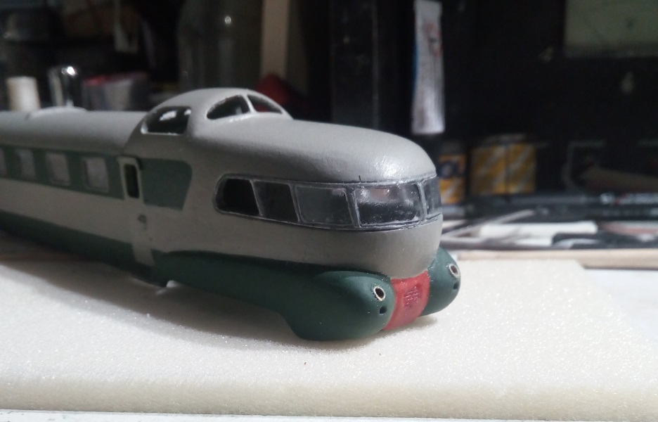

Saluti amici, torno con qualche aggiunta fotografica. Innanzitutto ringrazio max per la solidarietà del caso, infatti hai ragione, trovo assurdo il comportamento di taluni "modellisti".
Per madgnappo, grazie per il suggerimento. In realtà sarebbe la cosa più logica usufruire della tecnologia della fotoincisione (anche se io l'ho usata in modalità casereccia) a portata di mano. ma che dire, sono sempre in difficoltà con le relazioni pubbliche e non mi sono mai presa la briga di contattare gli specialisti, vuoi anche per una mia abitudine (forse cattiva) a far da me, vada come vada, e per questo mi assumo le responsabilità delle mie scelte. Sono convinto per altro che nessuno fa niente per niente ed anche questo mi penalizza. Comunque niente può sostituire il piacere di ideare e realizzare tutto dal nulla o quasi ed io ho cominciato a riprodurre modelli con la cartapesta quando c'era carenza di modelli FS.
Grazie comunque e andiamo avanti. Le foto in allegato mostrano lo stato dell'arte a tutt'oggi e confermo le enormi difficoltà incontrate in questa fase.

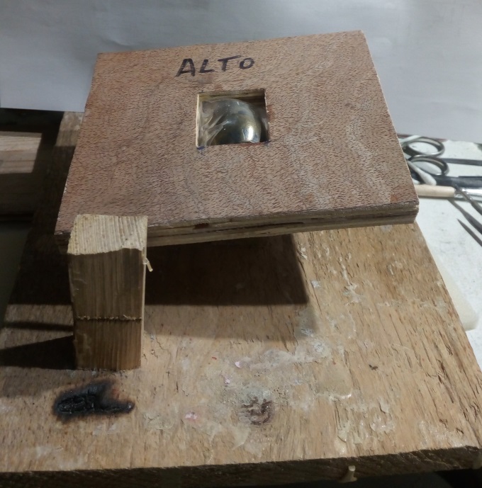

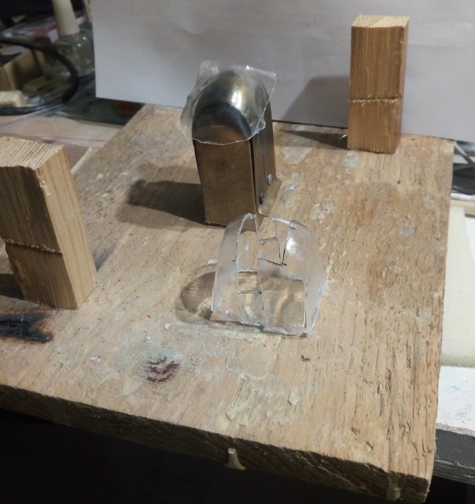

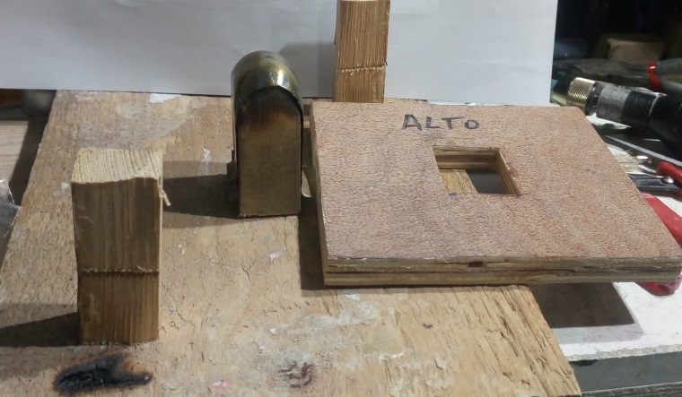

Dopo l'ultima puntualizzazione dello stato dell'arte ho deciso di seguire un'altra strada per la realizzazione delle vetrate del belvedere. Così come avevo già sperimentato per l'ETR 250 sono tornato a sviluppare la tecnica del “vacuum form”, illustrato di seguito nelle foto. Questa tecnica mi ha permesso di avere disponibili dei vetrini perfettamente trasparenti e nella forma più consona. Si tratta di pressare una lastra di plasticard trasparente da 1,00 mm di spessore in un cuneo preparato in precedenza, fatto di legno e ricoperto di una lastrina di ottone preformato con i contorni esatti della testata dell'ETR in questione, reso il più lucido possibile, a rischio di avere poi un vetrino piuttosto ruvido all'interno. Visto che avevo già disponibile questa la tavolozza era logico riutilizzarla.
La malleabilità della plastica si raggiunge solo in un forno riscaldato a circa 170° dopo circa 7 minuti di accensione (almeno con il forno in mio possesso). Il foglio di plasticard (in verità un ritaglio di un espositore di cioccolatini in PS) viene poggiato sull'estremità superiore del fungo, come si vede in foto, e sopra si poggia il legno di pressa. Messo in forno in questa posizione si vedrà il foglio di plasticard che si adagia lentamente sul cuneo fino a prenderne parziale forma. In questo preciso istante sono intervenuto con la tavola di pressa costringendo la plastica ad avvolgersi sul cuneo. Subito dopo si estrae la tavolozza dal forno e si lascia raffreddare e il gioco è fatto. In breve si distacca il pezzo di plastica dal cuneo e si nota la perfetta forma ovoidale ottenuta. Io ho poi ritagliato gli spezzoni che mi servono e li ho applicati al modello. Per la cronaca aggiungo che non ho voluto rinunciare al preformato in resina che mi garantiva le cornici già verniciate in argento che, una volta incollate nel vano del belvedere, sono state private dei vetrini stampati, che non garantivano la giusta trasparenza e lucentezza, e vi ho inseriti i nuovi ritagliati.
Adesso posso continuare le rifiniture delle carrozze come da programma e comincio a vedere la fine dei lavori. Mancano ancora tanti particolari su tutte le carrozze del convoglio che, ahimè, è piuttosto lungo. E' come se avessi intrapreso la costruzione di sette modelli in serie, con l'aggravante di doverli integrare tra loro.
