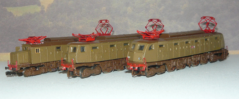

Iniziamo con un trittico di E 428: la versione ad avancorpi è una LoCo (Colli) e fa da completamento alle due versioni semiareodinamica (Del Prado motorizzata) ed aerodinamica (Del Prado elaborata e motorizzata) che ho realizzato tempo addietro.
famiglia428bassa.jpg [ 242.05 KiB | Osservato 10278 volte ]

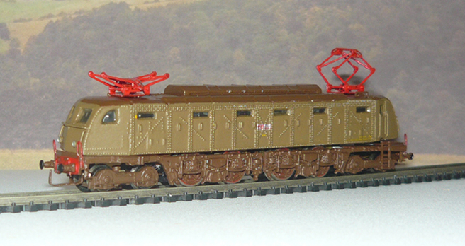

Una ulteriore immagine del "tondo".....
P1050433bassa.jpg [ 222.92 KiB | Osservato 10278 volte ]

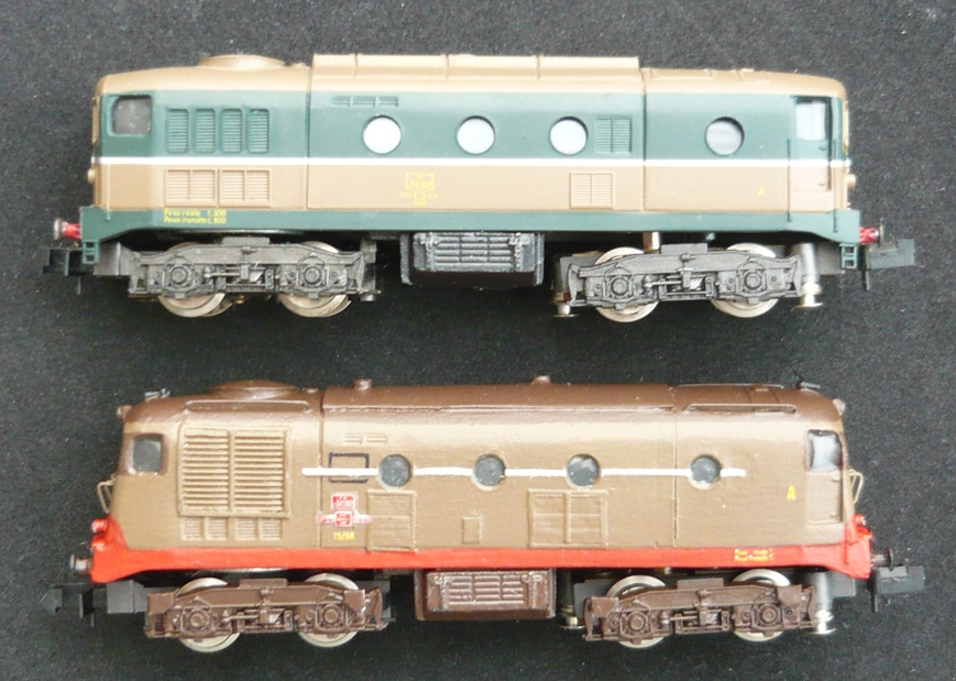

Una D341 1^ serie ricavata da D341 2^ serie Rivarossi, insieme per confronto.....
latodestro.jpg [ 236.84 KiB | Osservato 10278 volte ]

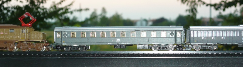

Una Bz 30.000 Tipo 1921 da carrozza DR Minitrix.....
bz300012.jpg [ 71.95 KiB | Osservato 10278 volte ]

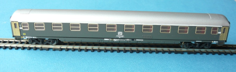

Una UIC-X Az 1975 da carrozze Lima e Fleischmann (fotografata non ancora terminata, con visibile fessura tra cassa e telaio, sino a chiusura definitiva)...
az10.jpg [ 64.2 KiB | Osservato 10278 volte ]
