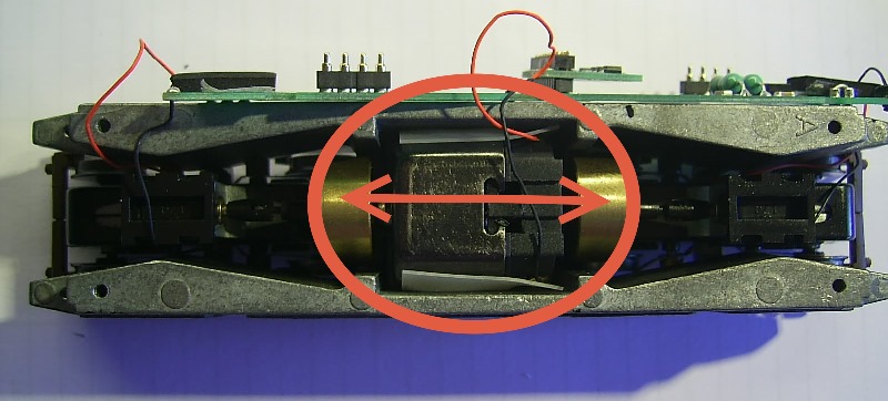

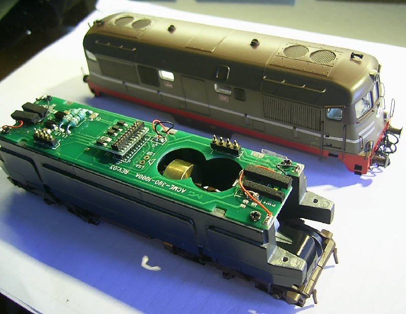

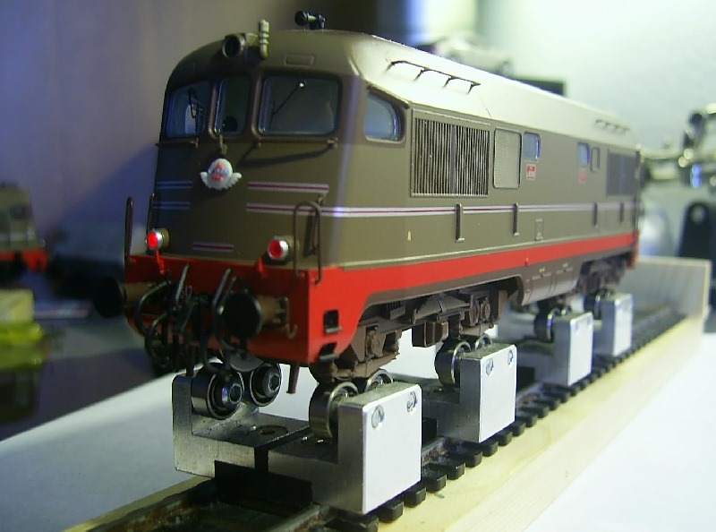

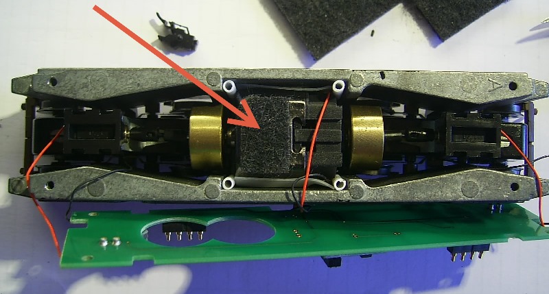

ed ecco il turno dell'ultimo arrivo, la d342 sovralimentata.... pensavo che gli anni avessero portato consiglio, invece...identica alla 4008.... bene, tanto so che fare, in 20 minuti sistemo tutto.

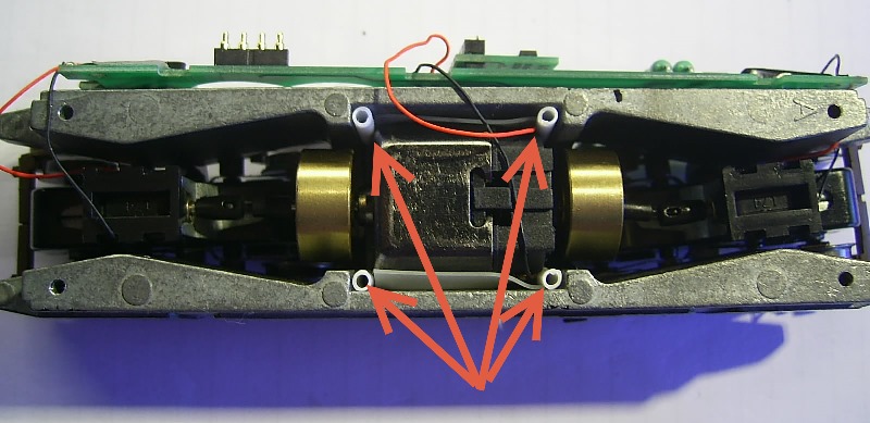

inizio aprendo la cassa, niente di che... prima si blocca il motore che altrimenti risulta incastrato da una pellicola di gomma... taglio come sempre un tubo di cottonfioc in quattro pezzi e li spingo a pressione ai quattro angoli del motore.
si controlla che il motore sia parallaelo al piano e questo è quanto.
per scrupolo un pezzetto di carbone attivo (va bene qualunque materiale spugnoso) tiene il motore ancora piu fermo, spinto dal pcb e cosi il lato motore è concluso, niente piu albero cardanico che se ne esce in curva.

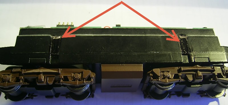

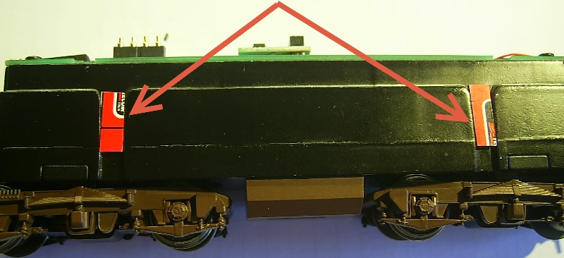

poi bisgona sistemare la cassa, che a causa dei pistoncini viene spinta e non richiude.
soliti 4 pezzetti di platicard (scheda telefonica) con attack, volendo si colorano di nero.... si oleano le giunzioni degli alberi cardanici...
si richiude tutto e le luci funzionano a perfezione e la cassa è a suo posto, in curva niente piu alberi cardanici in giro....
questa locomotiva non puo mancare a chi ama il diesel italiano...

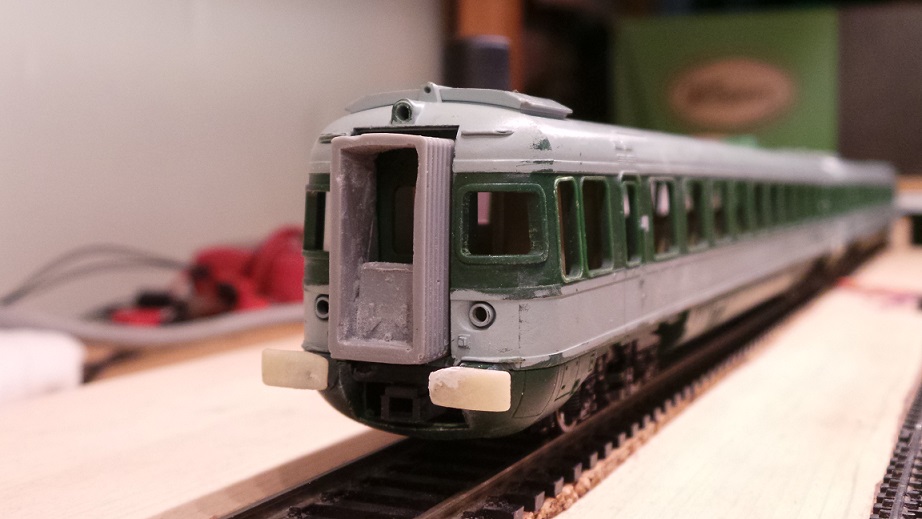

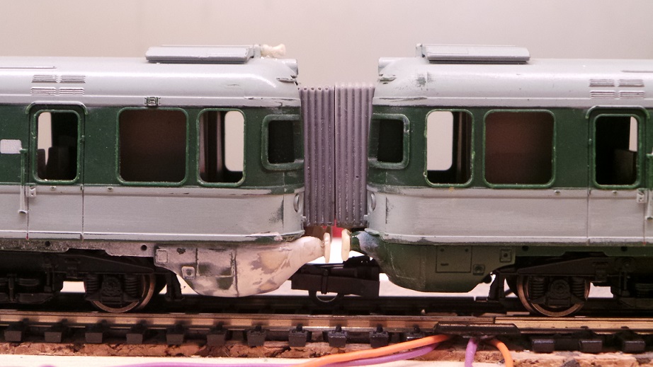

tempo fa in un mercatino ho recuperato delle casse di ALe 601 senza carrelli nè aggiuntivi ad un prezzo davvero da svendita, si trattava di un set di ALe+3 Le ex giocattolo che ho iniziato ad elaborare partendo da una Le che non aveva più tutta la carenatura inferiore del muso, rancata via presuminbilmente da un brutto urto.
Approfittando di questa mancanza ho provato a vedere se risucivo ad installare i timoni d' allontamento NEM Roco 40343 e la risposta è stata si ma solo sulle Le perchè sulla ALe la parte posteriore del timone interferisce con il carrello e non si può adattare essendoci la meccanica. Per questo sulle due elettromotrici del convoglio (una ex G che sto rendendo folle e una cardanica che già avevo) e su una o due altre Le userò i timoni di ****** in fotoincisione.
Al momento ho installato i timoni roco su 2 Le 601.
Sono partito facendo uno stampo della carenatura di un altro elemento Le 601 e modificando un clone in resina gli ho adattato la sede al timone Roco.
Perché un clone è presto detto: nel caso l' intervento fosse andato male non avrei dovuto sacrificare un modello con il muso originale Lima e avrei potuto comunque ristampare un' altra copia del musetto senza fare più la modifica per metter il timone.
L' accoppiamento della seconda foto è stato ottenuto inserendo degli spessori di plasticard da 1mm in punti interni non visibili dei soffietti. Così girano su curve da 45 cm, di meno avevo in casa solo le vecchie curve Lima da 36 sulle quali non ho nemmeno osato provare. Nessun problema anche assieme alle ALe 840 Vitrains.
Ovviamente devono essere ancora riverniciate, mentre per respingenti e trombe ho usato la resina in assenza di altre opzioni.
Un grande grazie a Valnik. EJ e matteo_ivrea per l' aiuto nel recuperare tutti i particolari mancanti! Ora manca solo una cosa...il tempo per dedicare più spazio a questo lavoretto, che scarseggia sempre!
Ciao!
Ludovico
ALe601 timoni 2.JPG [ 172.2 KiB | Osservato 9137 volte ]
ALe 601 timoni 1.JPG [ 133.58 KiB | Osservato 9137 volte ]

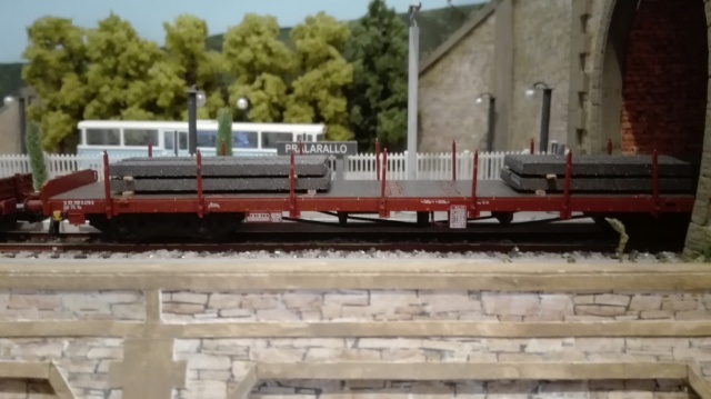

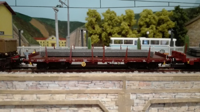

Il primo lavoro della "ripresa" è qualcosa di meno impegnativo ma che mi preme suggerire perché reca una sorta di uovo di colombo nell'esecuzione.
Volendo rifare correttamente i carichi di bramme metalliche già costruiti (male) quando ero appena maggiorenne, ho fatto ricorso a listelli di legno di due formati diversi (rettangolare per le bramme e quadrato per i blumi), ne ho studiato le dimensioni al reale sul sito di un'acciaieria finlandese (che è uno scioglilingua) e le ho ripitturate con una bomboletta trovata dal solito ferramenta (qua sta l'uovo) con il nome di Grigio forgia, colore che oltre a somigliare molto all'acciaio nuovo contiene probabilmente delle vere particelle di metallo che gli conferiscono il giusto riflesso.
Allego un paio di foto dimostrative; se vi serve il link dell'acciaieria...illeggibile ve lo ricerco.
9152017114453.jpg [ 78.58 KiB | Osservato 8971 volte ]
9152017114512.jpg [ 85.23 KiB | Osservato 8971 volte ]

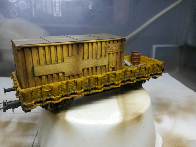

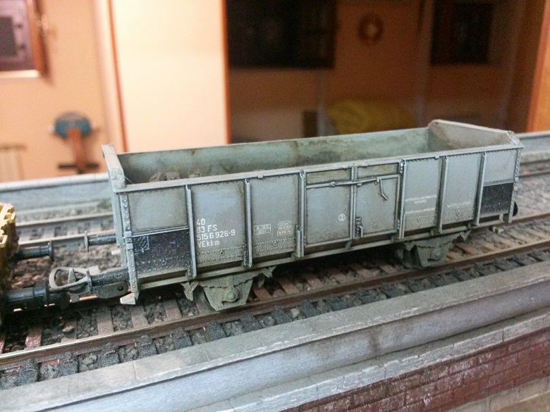

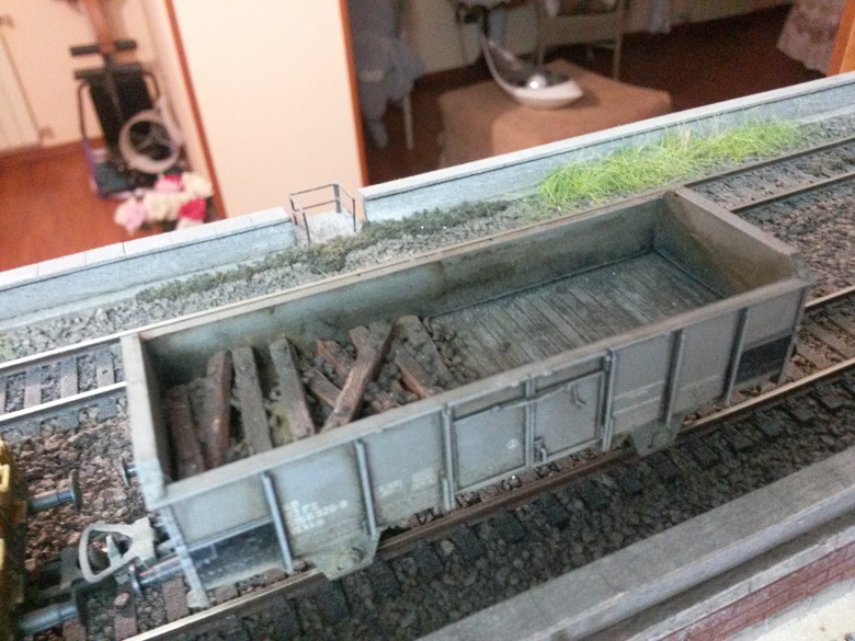

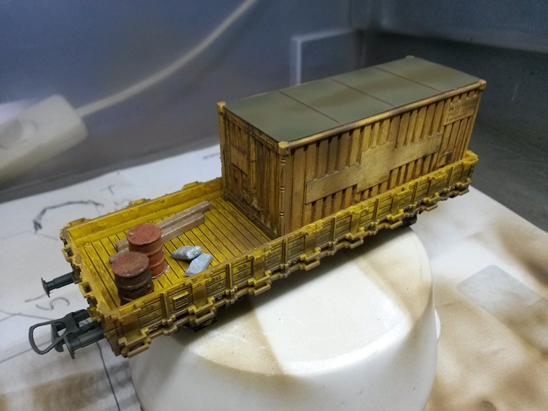

Complimenti a tutti per le realizzazioni, voglio dare anche io un contributo, ho appena ultimato due carri Roco adibendoli a carri cantiere ho inserito un po' di particolari, invecchiato e viaaaa :wink:
Filippo
20171022_123808.jpg [ 185.86 KiB | Osservato 8787 volte ]
20171022_123803.jpg [ 172.96 KiB | Osservato 8787 volte ]
20171022_121256.jpg [ 116.33 KiB | Osservato 8787 volte ]
20171022_121235.jpg [ 131.67 KiB | Osservato 8787 volte ]
