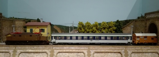

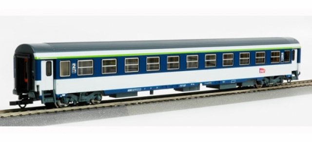

Oggi pubblico una minima elaborazione su una cuccetta fr francese che dovevo retrodatare agli anni 80:
- dal marchio carmillon, corrispondente per epoca al nostro xmpr...
11272017235348.jpg [ 46.47 KiB | Osservato 9633 volte ]
- una rapida stampata di marchi Sncf da Google su foglio adesivo...
11272017235327.jpg [ 58.1 KiB | Osservato 9633 volte ]
- una grattatina con cartavetro e acqua per eliminare il marchio vecchio, più un ritocco col bianco xmpr (grigio chiarissimo) pressoché uguale a quello francese...
- ed ecco la corail ringiovanita di vent'anni :wink:

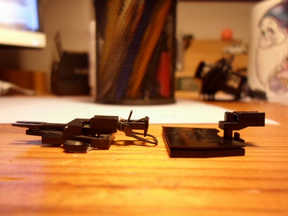

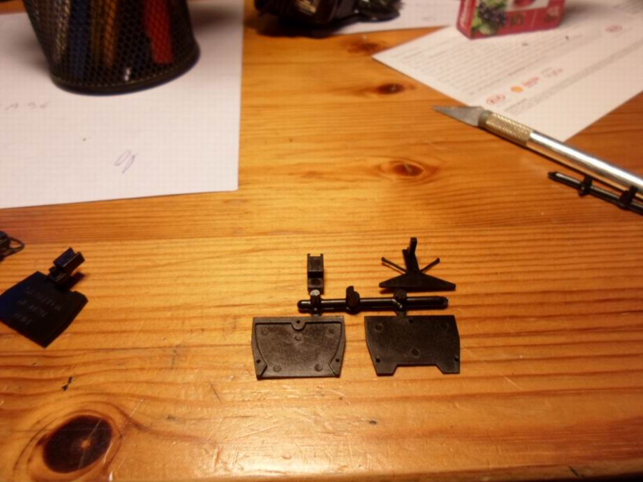

In alcune produzioni delle carrozze Lima e RivaRossi dei bei tempi andati, non era rarissimo che le voluminose confezioni degli aggiuntivi interferissero con i particolari del sottocassa, con il risultato che qualcuno di essi andasse perso.
In questo Bagagliaio LIMA (Cod. L 309351) mancavano due anelli del sottocassa, dal lato privo di vedetta. Di seguito le foto di quelli originali presenti, molto fini:
Lavorando di lima un tubicino d'ottone di ugual diametro, si arriva a metà dello stesso ottenendo un arco di 180° che presenta ancora un sottilissimo "collegamento" di metallo; esso ne unisce le estremità, grazie alla "elasticità" del metallo, e fornisce una maggiore superficie per l'incollaggio. E' quindi importante fermarsi prima di limare via anche quel sottile residuo.
Si taglia una sezione pari allo spessore della cassa e s'incolla con bicomponente.
Di seguito il risultato, con i due semianelli incollati e verniciati:
Sono un po' più grossolani degli originali, ma era molto più fastidiosa la loro assenza.
Altri particolari che si possono trovare danneggiati anche in confezioni nuove sono le leve più sottili presenti in diverse attrezzature. Quella indicata con la freccia è stata ottenuta affettando un profilato a T di plastica, assottigliandone il più possibile la base con carta vetrata fine e incollando con colla per polistirene:
Finalmente è disponibile la carrozza in piena forma:
Ho incollato i tubolari alle testate perchè, liberi di oscillare com'erano, non mi sembravano plausibili.

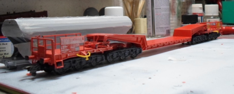

Primo lavoretto del nuovo anno il kit KIBRI 16510 carro per carichi pesanti Uaais
2.JPG [ 129.66 KiB | Osservato 9042 volte ]
kit molto bello semplice a molto preciso nel montaggio
unica pecca gli adesivi
Tiziano

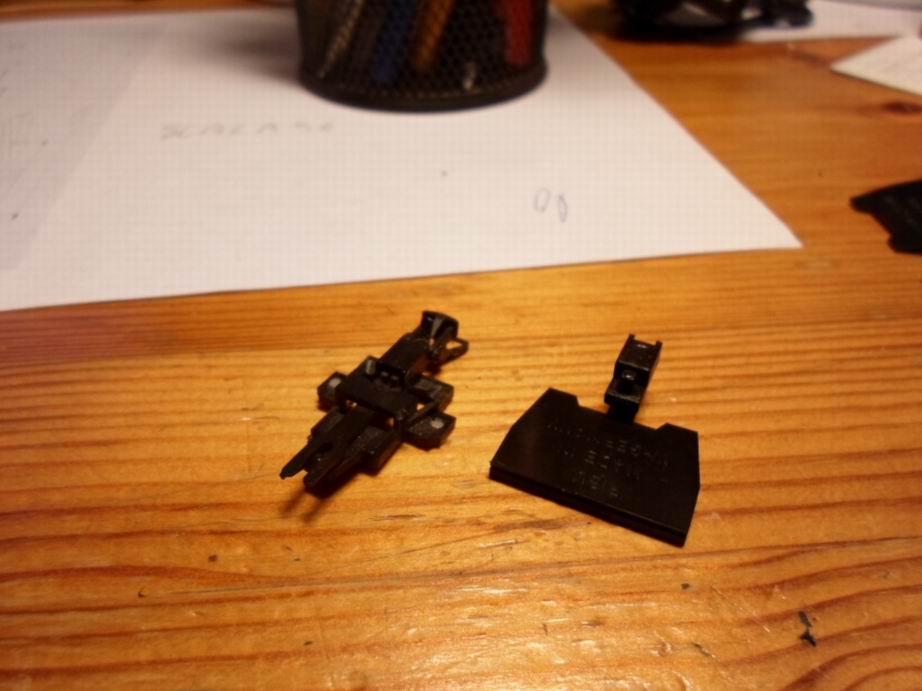

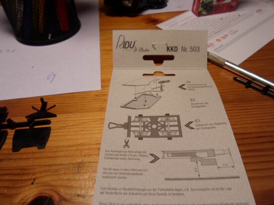

Sto provando i timoni RIBU by RIETZE
sicuramente meno ingombranti dei ROCO hanno il vantaggio di essere regolabili in altezza

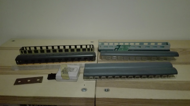

Qualcosa sta per entrare in pentola: vediamo se esce un bel minestrone... a sorpresa
1232018223718.jpg [ 47.5 KiB | Osservato 7564 volte ]
MessaggioInviato: sabato 24 febbraio 2018, 11:42
Messaggi: 315
per ammiraglio: non lasciarci sulle spine però. Ho in soffitta una scatola piena delle vecchie carrozze Lima e di cui da anni mi s-cervello per porle riutilizzare in termini moderni e di scala.
idem come Max ... anche se già, tanti anni fa, un tentativo lo avevo fatto unendo due carrozze 1:100 per otterne una 1:87. Devo ritrovarla ...
