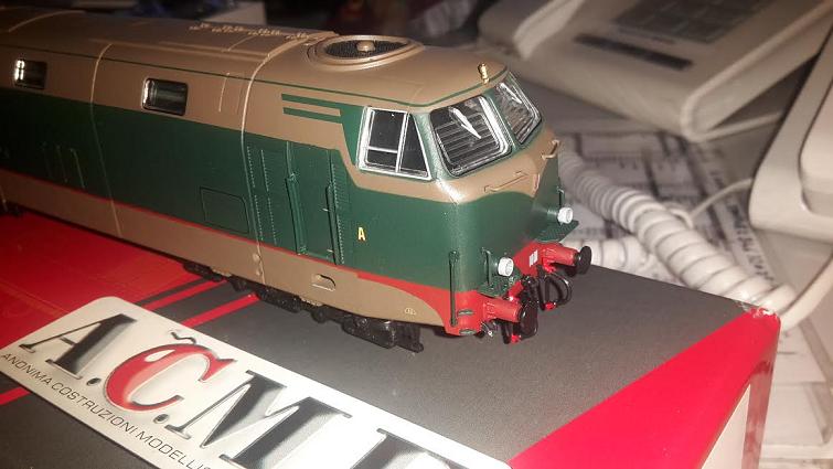

MessaggioInviato: lunedì 26 febbraio 2018, 21:49
Nome: Armando Pappalardo
Messaggi: 4086
Buonasera
il lavoretto è veramente minimo... aggiunta di ghiere alla d 461, per vedere che effetto fa...la versione in definitiva sarebbe quella museale (ghiere automobilistiche ma mancanza di terzo faro).
Le ghiere sono clonate da quelle roco (ringrazio l'ing. Roca) con bicomponente. Colorate, riempite con un po' di collante tamiya per effetto del vetro.
Ripeto il lavoro è minimo..
Armando

MessaggioInviato: martedì 27 febbraio 2018, 16:08
Messaggi: 2205
Località: Agram
d 341 ionica ha scritto:
Buonasera
Armando
volendo mettere le spazzole tergicristallo in fotoincisione quali sarebbero adeguate?
Marco
MessaggioInviato: martedì 27 febbraio 2018, 16:44
Messaggi: 4086
Ciao Marco
Non saprei la marca (mdf?) però chi.mi ha venduto la loco nel mercatino mi ha lasciato una lastrina con i tergicristallo foto incisi da piegare . ..che fotografero' presto.
Ma sono poi così brutti gli originali?
Armando
MessaggioInviato: martedì 27 febbraio 2018, 18:46
Messaggi: 2205
Località: Agram
Ciao Marco
Armando
si gli originali sono orribili oltre che di un colore improbabile!
fotografa anche la lastrina....forse qualcuno la riconosce e mi puo dire la provenienza
Marco

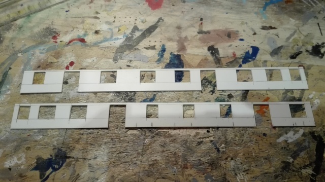

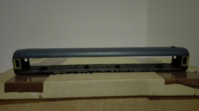

MessaggioInviato: giovedì 1 marzo 2018, 8:13
Messaggi: 1674
Tagliato il tagliabile: ora si ricuce
2120188135.jpg [ 36.23 KiB | Osservato 7839 volte ]
MessaggioInviato: giovedì 1 marzo 2018, 23:08
Messaggi: 1674
Fiancate pronte
21201823721.jpg [ 97.79 KiB | Osservato 7715 volte ]
